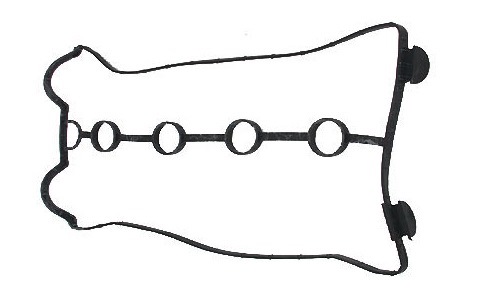

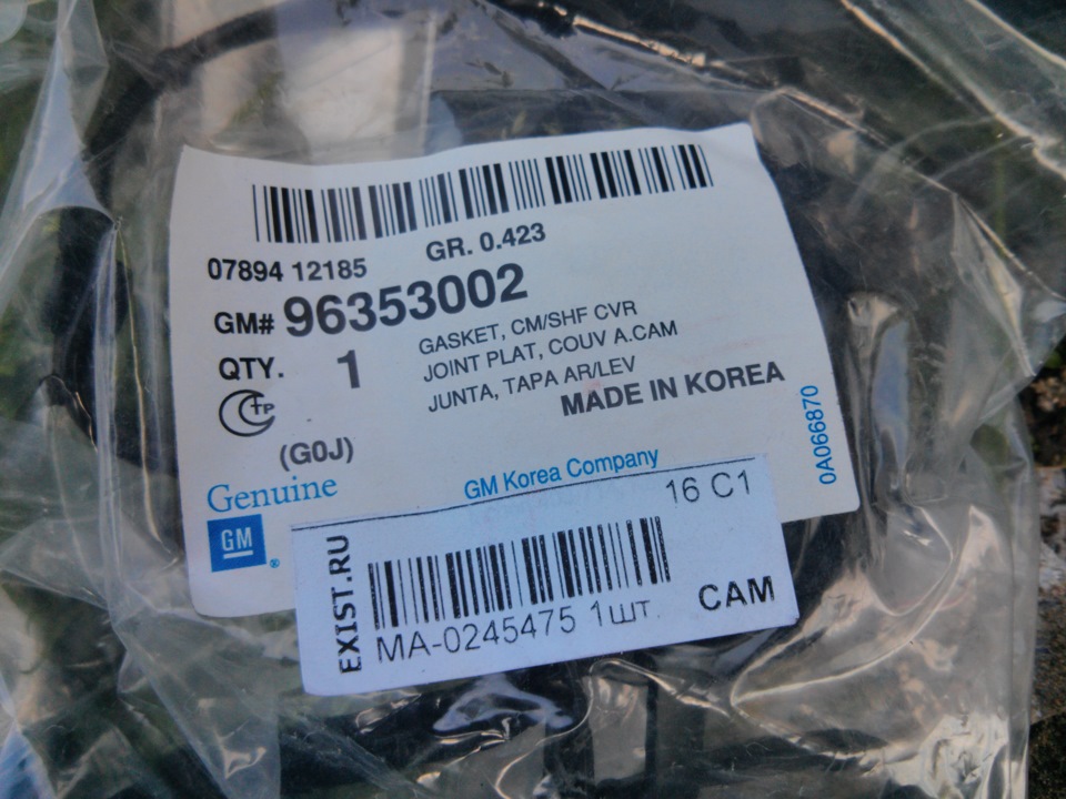

Для замены прокладки взял:
1. Прокладка клапанной крышки GM (арт. 96353002) — 412,05 руб.;

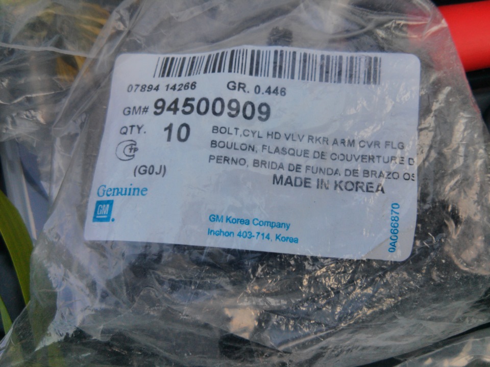

2. Болт крепления крышки клапанной GM (арт. 94500909) — 15x24,84 руб. = 372,60 руб.;
3. Кольцо уплотнительное клапанной крышки GM (арт. 96 353 007) 15x26 руб. = 390 руб.;
4. Герметик DoneDeal — 160 руб.

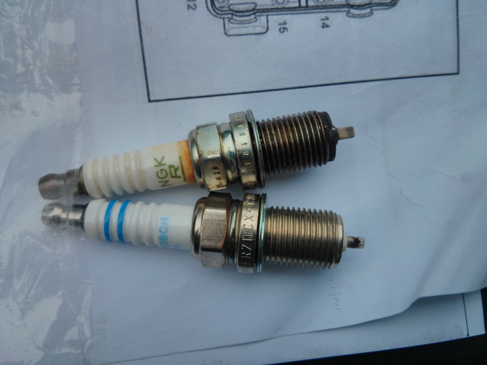

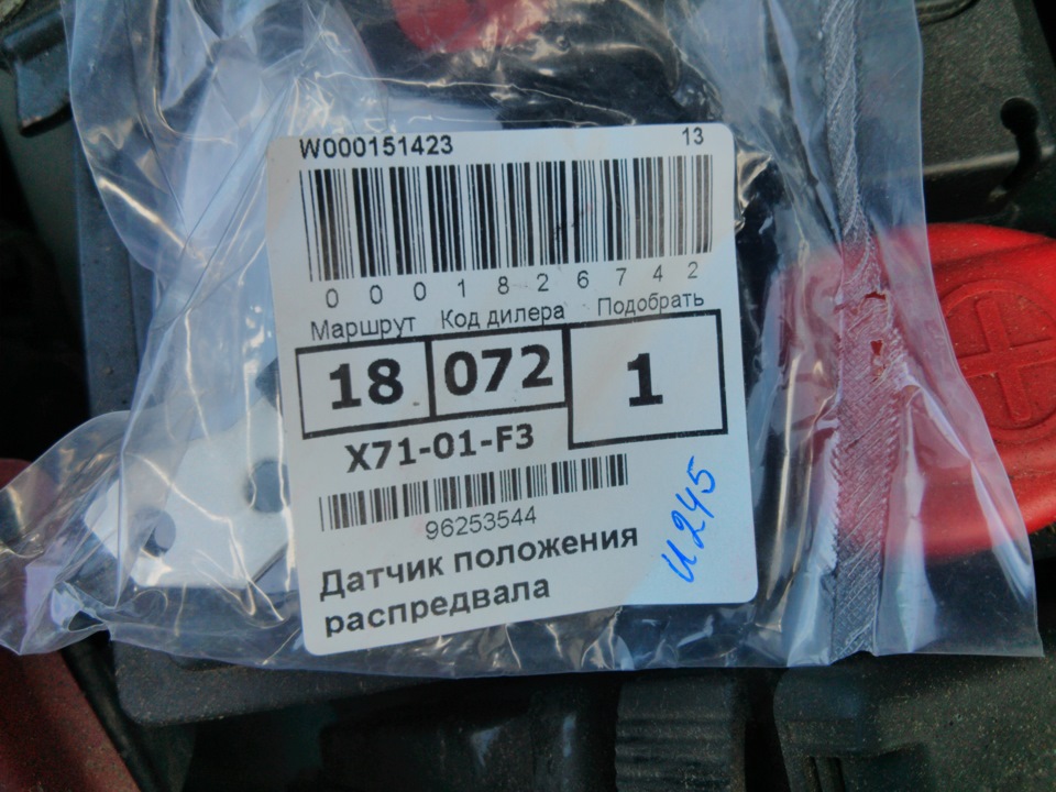

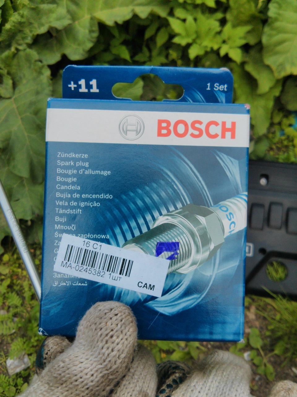

Решил заодно поменять свечи и датчик положения распредвала (который показывал ошибку).

Сняли крышку — колодцы пустые. На крышке прокладки и болты в нормальном состоянии, но раз купил, решили менять (старые болты выкинул зачем-то). Поспорили надо ли герметить, т.к. брат с племянником считали что не стоит, но в итоге сошлись на гермитизации углублений и выступов прокладки. Поставили назад, не нашёлся переходник на динамометричесий ключ с большого квадрата -( У племянника рука оказалась набитая и он затянул обычной трещоткой по схеме затяжки. Сразу поменяли свечи на новые.
После этого решили поменять датчик положения распредвала. В мануале сказано снять защитный кожух ГРМ и открутить 2 болта датчика. Намучались со снятием кожуха. Затем сняли корпус воздушного фильтра чтобы было место для работы. Но датчик так и не смогли открутить, т.к. не удобно подлезать. Удлинители то короткие, то длинные… Карданным тоже не получилось. До одного винта ещё можно было долезть, но достать правый мешала шестреня ГРМ. Поэтому пока менять не стали. Воспользуюсь предложением DimkaProkhorov, который обещал мне поменять его, когда приеду менять масло. Начали собирать всё назад, ещё больше намучались с установкой кожуха на ГРМ.
