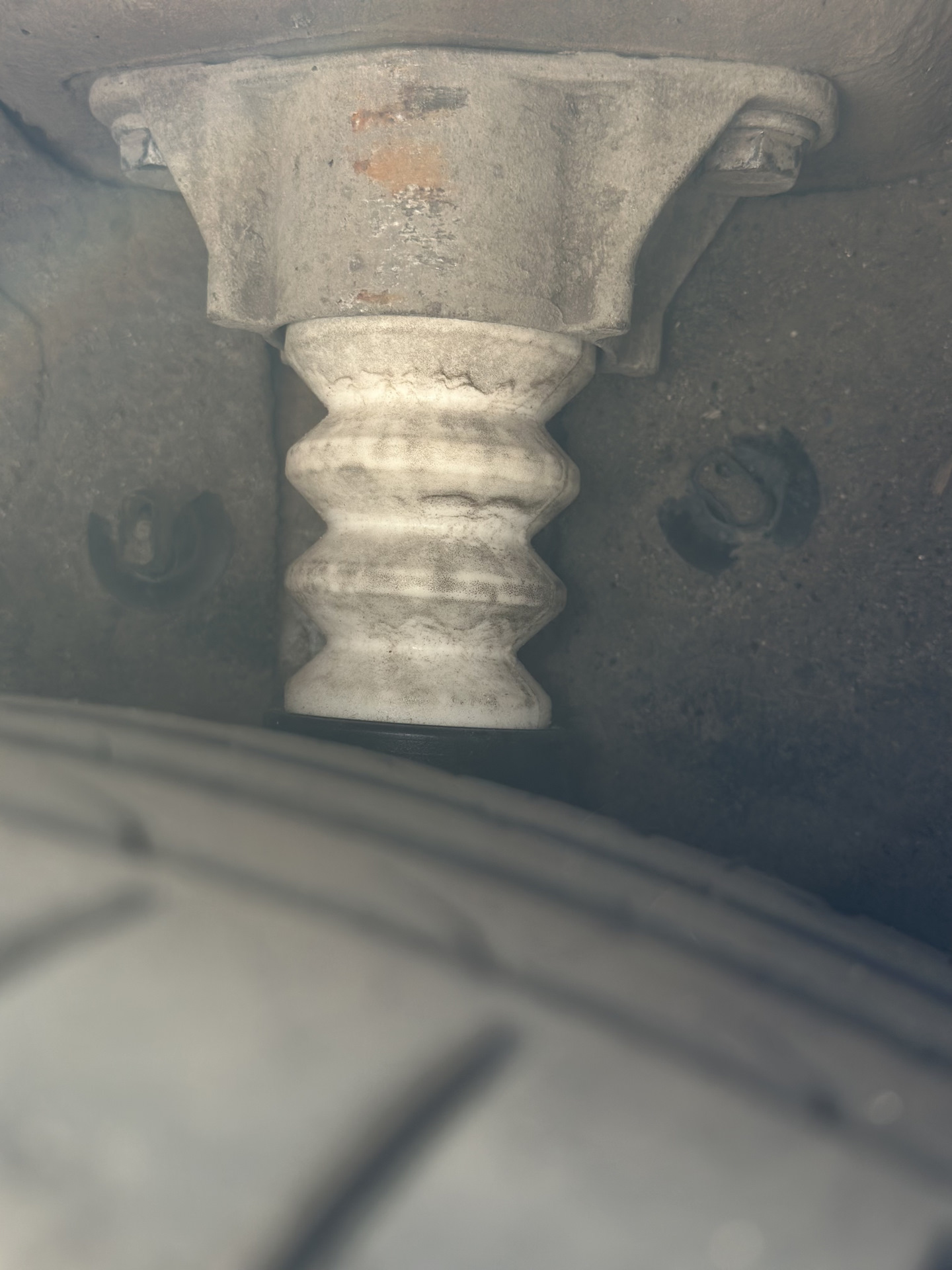

сентябрь 21, куплена декабрь 21 — скрип этот достал, начал проявляться где-то с 40000км, выдернул их не откручивая ничего( только колесо снимал) почистил смазал литолом ( что было под рукой) и тишина уже 15000км

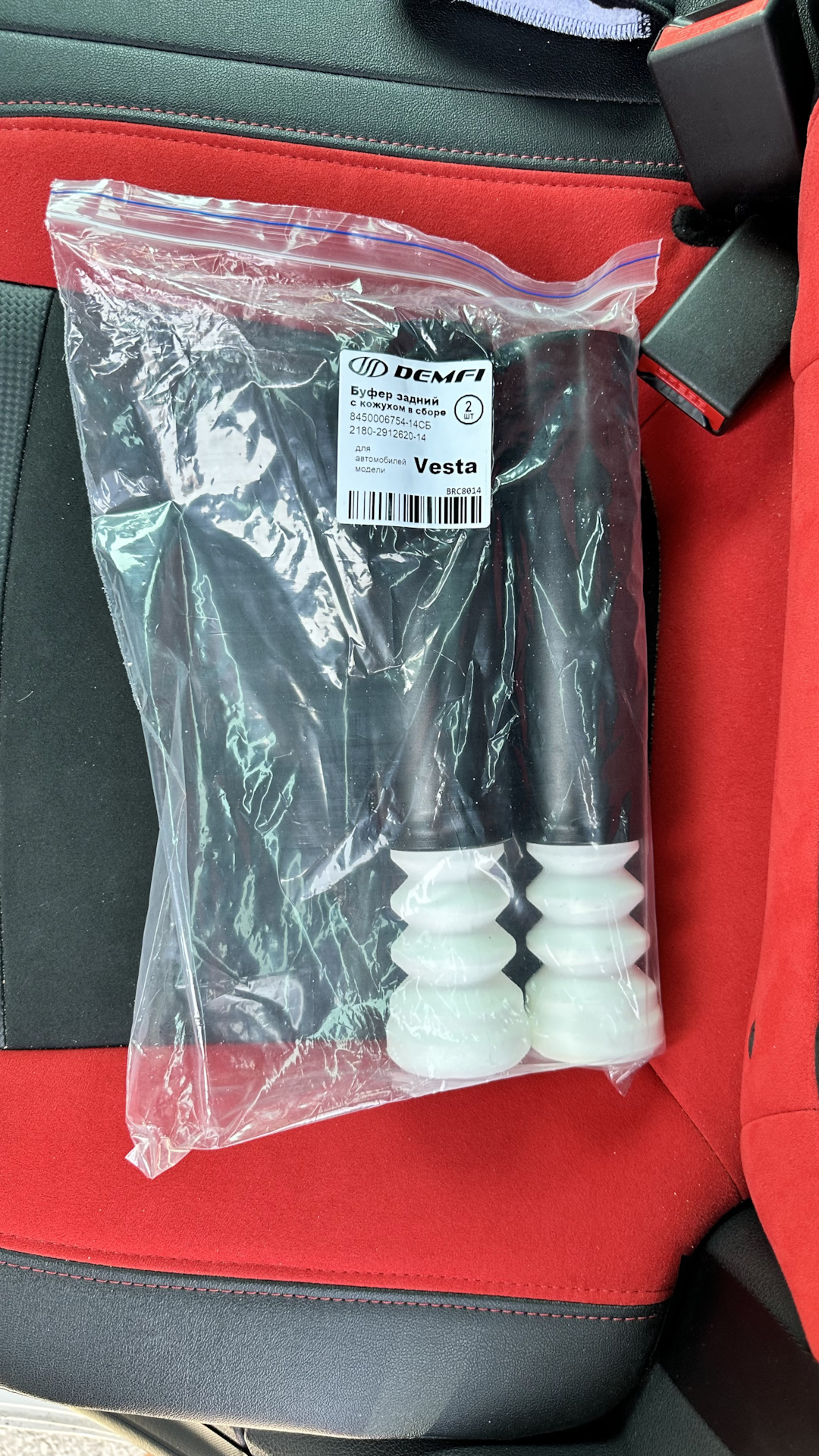

в магазине, где брал отбойники, продавец сказал, что да. Скрип у дореста из-за как раз отбойников в том числе (еще несколько причин бывает)

Подскажите где покупали?
официальный сайт демфи, там есть представители mag.demfi.ru/wherebuy/
Ок.Спасибо
я смазывал свои на подъемнике, прежде чем менять, мне не помогло)

Было дело тоже со скрипом. Ещё и передние при повороте руля скрипели, вместо установки новых, набил их смазкой до отвала, уже полгода звука нет
мне смазывали на сервисе — не помогло, решил поменять) может смазали так себе)
