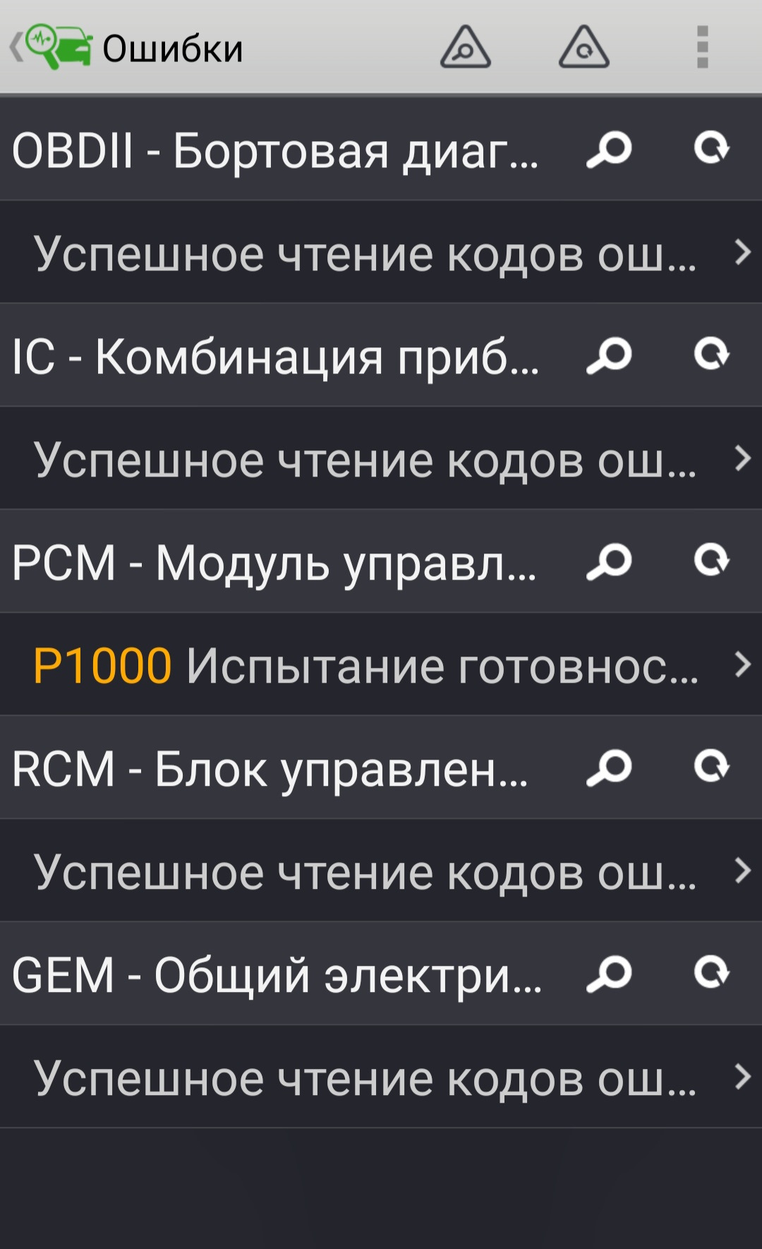

Примерно месяц назад выскочила ошибка Р1451…
Из описания ошибки видим некую проблемку с вентиляционным клапаном. Такое я уже проходил на Трибьюте, так что все по протоптанной дорожке… Не люблю когда перед глазами маячит на приборке Джеки Чан 🤣🤣
Нашел на авито пару клапанов, цена 1000 и 1500, причём они всборе. И спустя несколько дней заказал, который за 1000.
Отправили быстро, доставка тоже была быстрая… Потом еще несколько дней я возил его в багажнике, всё ждал момента, когда смогу его заменить… Ну и в один из прекрасных дней я заменил свой неисправный клапан на исправный, но на тот момент я этого не знал, т.к. любая запчасть с разборки это кот в мешке.
Поставил с разборки клапан на свое место, всё подключил…
Запускаю двигатель, подключаю сканер и поехал кататься, тестить работу клапана с разборки…

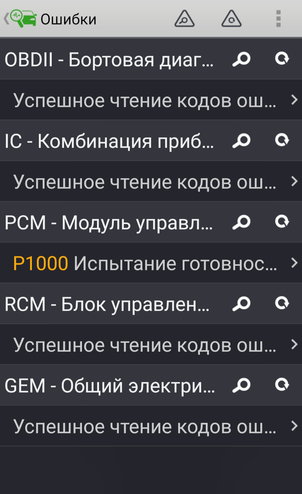

Проверяю на ошибки — ошибок нет…
И вот уже больше недели я наслаждаюсь "темнотой" на приборке ввиде не горящего Джеки Чана)))
