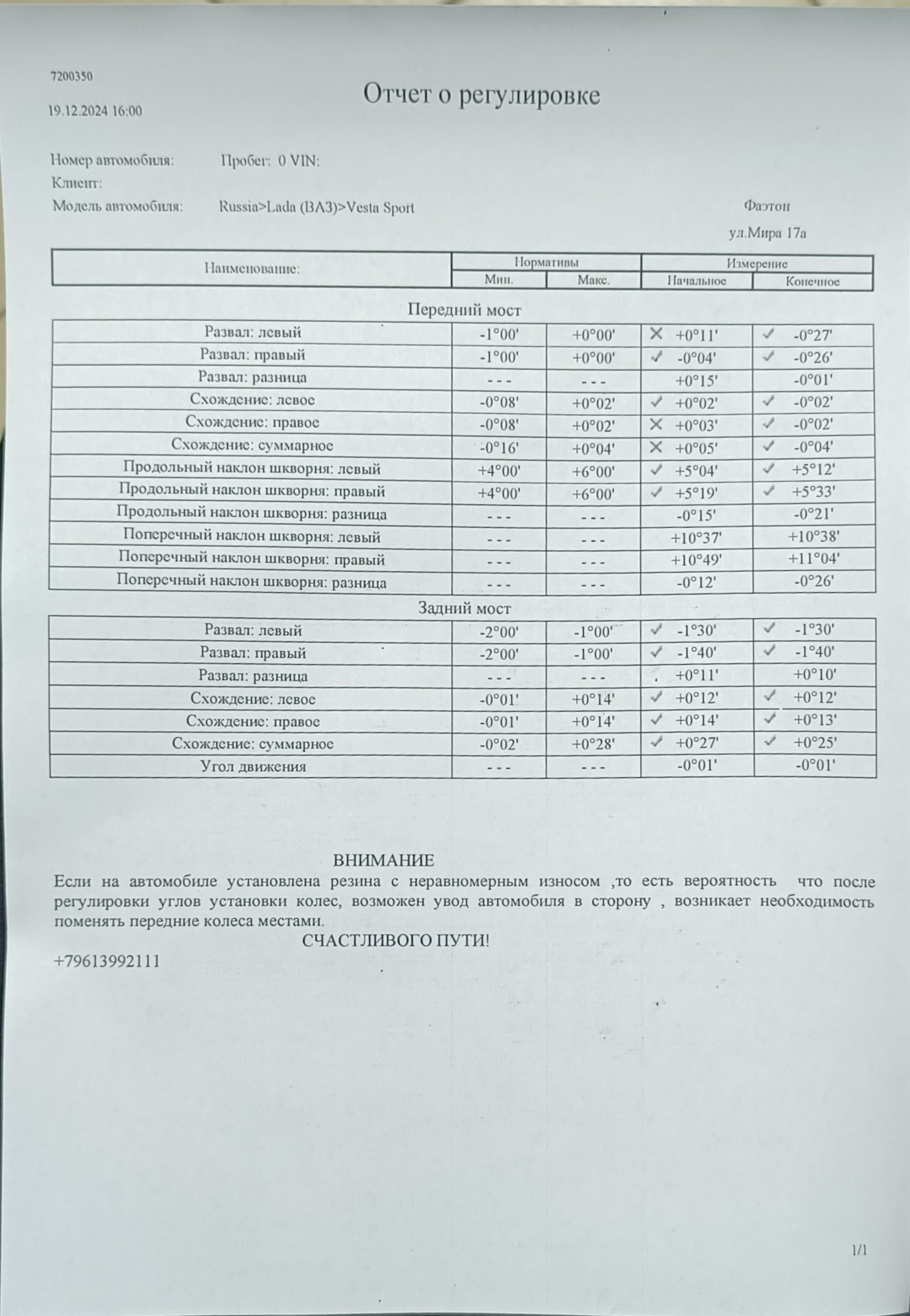

Итак, поехали. Про резину: дёшево — да, зацеп на мокром — да, остальное враньё.
Очень мягкий состав резины, скорее зимний, чем летний. Вялое поведение на асфальте, неохотный и заторможенный отклик на руль, рыскание при резком торможении и в целом ощущение, что едешь на пробитых колёсах. Отсюда невероятный зацеп, не пробуксовывают даже на грунте. Ехать тяжело, наката нет, бензин летит в трубу. Повышение давления до 2,9 перед, 2,8 зад НА ХОЛОДНУЮ шину, делают ситуацию юзабельной, но отточенности управления, как была на RoadX H12 нет и в помине. Жаль этих китайцев в таком размере не делают.
Есть и плюсы — очень тихие! Вместо этой надписи нужно было писать "SuperComfort".

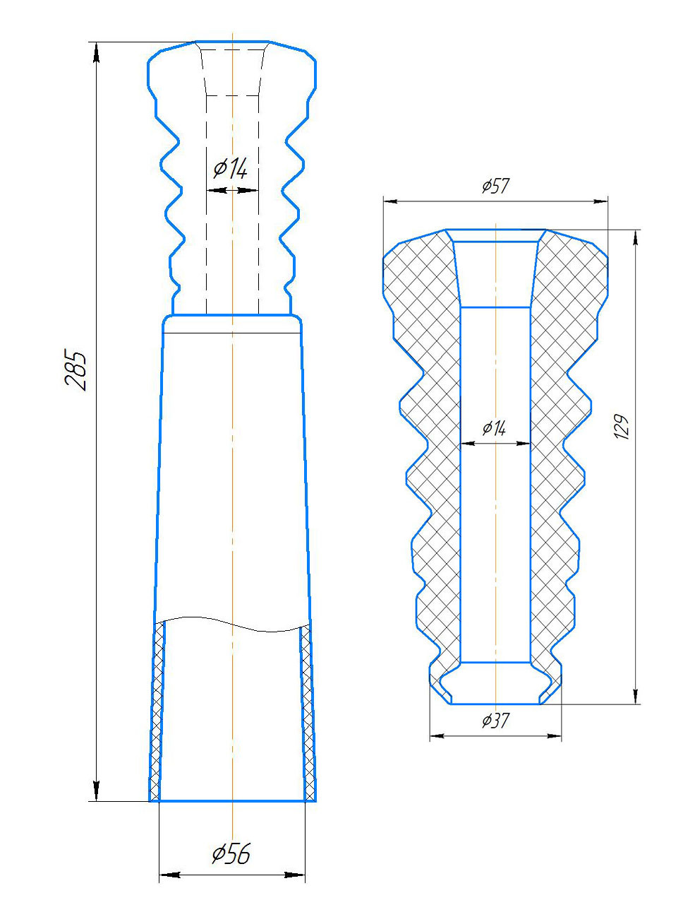

Про пружины: Жестко и спортивно — враньё. Они мягче стандартных.
ПРИ установке на родные амортизаторы ОБЯЗАТЕЛЬНО РЕЗАТЬ ОТБОЙНИКИ! Иначе повредите себе внутренние органы.
Про невероятную устойчивость автомобиля после посадки: НАГЛАЯ ЛОЖЬ! ВСЁ СТРОГО НАОБОРОТ!

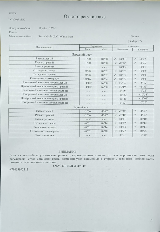

Дело в том, что на Весте ОЧЧень большой отрицательный развал задних колёс и при посадке авто, схождение уходит в плюс. У меня ушло на 29 минут при положенных 13ти! Как результат: после 130 машина начинала плыть, а после 150ти её начинало швырять из стороны в сторону и очколоджик заставлял давить на педаль тормоза.

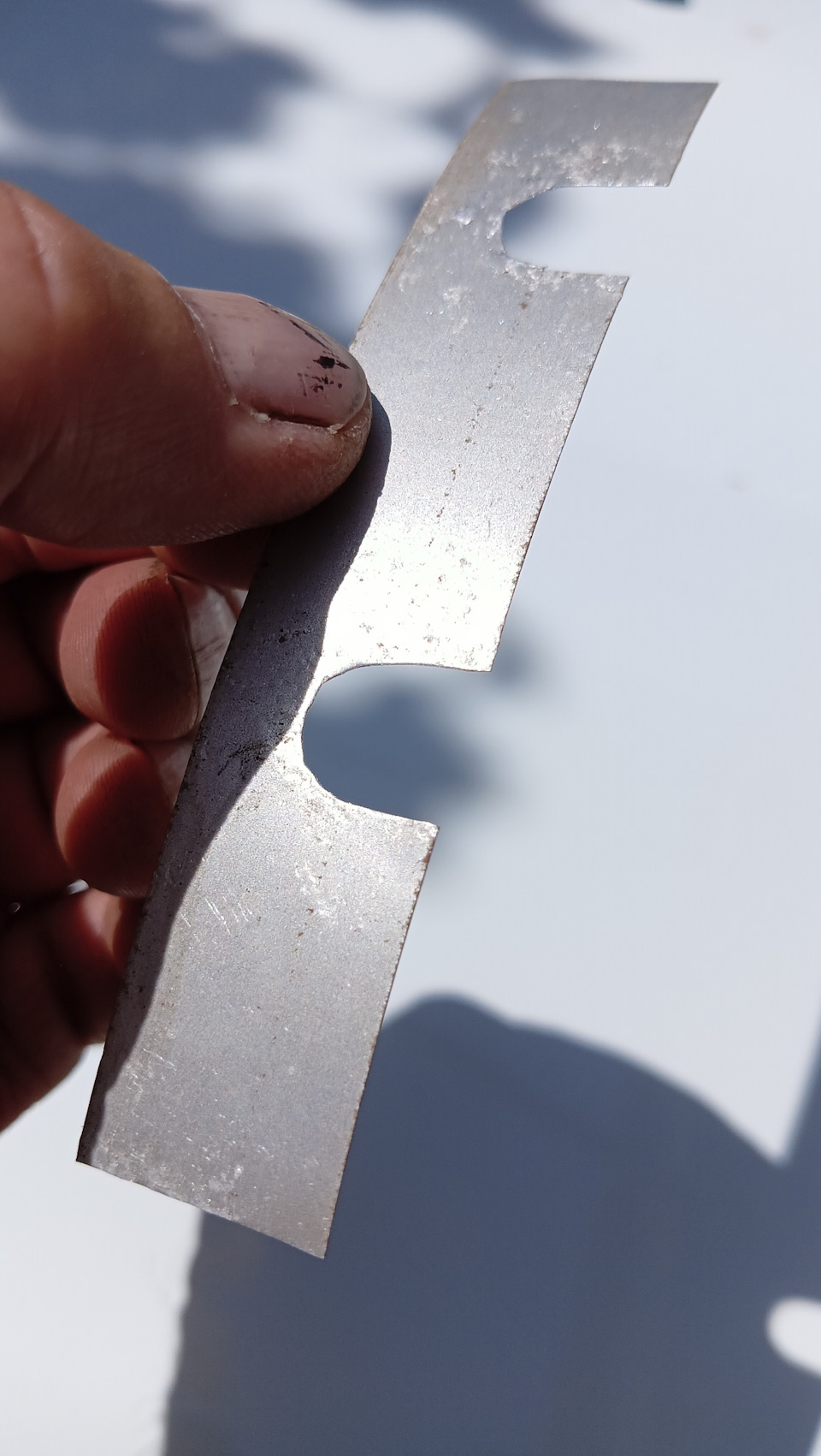

Благо в том, что правится это элементарно. Стальные пластины толщиной 0,1мм под передние болты . Плавность регулировки достигается глубиной установки. В моём случае край пластины до середины болтов. Результат 10 минут. На двоих.

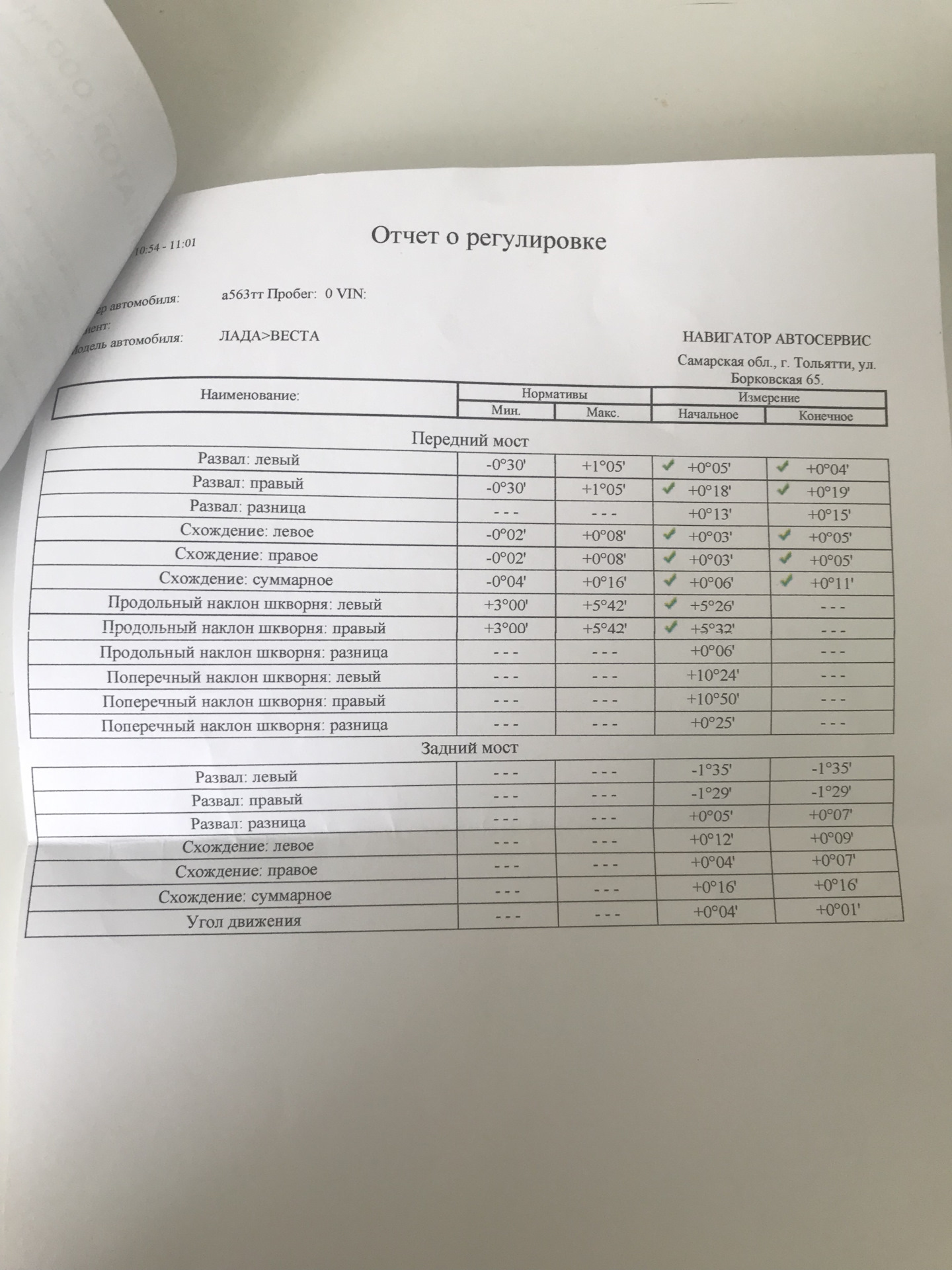

Юрий, а есть возможность показать эталонный развал для весты стандартной?
На трассе часто подруливать приходится.
Причем что на колесах 185/65/15, так и на 215/50/17.
РУУК делал, вроде всё по допускам…
По бумажке всё замечательно. Опять таки, надо учитывать боковой ветер, колею, состояние подвески, резину — это вообще чуть ли не главный фактор. Один амортизатор будет чуточку моросить и всё, машина не управляема. Поездить на других авто, чтоб сравнить и понять, что Веста вообще чуть ли не эталон. На всех буржуях подрамник висит на сайлентблоках. Это конечно замечательно, подвеска тихо работает, в руль не отдаёт, но и машина ватная. А когда там пробеги по два, а то и по три раза скручены, то… А у Весты подрамник прикручен наглухо и если резина низкая и жесткая, то рулёжка острая, как бритва.
Да в том и дело, что подвеска вообще полный сток.
За 71ткм только стойки стабилизатора поменял, да втулки стабилизатора. При визуально осмотре все достаточно прекрасно, стойки все сухие. Вот уж не знаю, может пора сайлентблоки менять. Авто 2017 года.
Прокатился по трассе 140-150 на омоде с5.
Да вообще летит прямо, никуда не кидает.
Это у меня вторая Веста, первую продал на 68т. Как утюг. Руль придерживаю двумя пальчиками. 185 км/ч для них потолок, но даже там она уверенна. А вот поставил на зиму Йокохаму ИГ50 и всё, поплыла. До 120 идеально, а дальше плывёт, 150 уже очково. А перед ней была хенкук, там как на лете, но колёсики хлипенькие, покрутило, повело.
видимо у меня та же фигня, уже всю голову сломал что за х, оказывается надо поправить схождение сзади
И спереди. Надо +6 минут. Сзади +13. А развал в идеале.

Обязательно ли резать пополам отбойник?
При занижении -30 читал что отбойник не режут.
Для кого я тут распинался? Задние амортизаторы нужно снять и под пыльник подмотать изоленту.
Почитал ещё драйв2.

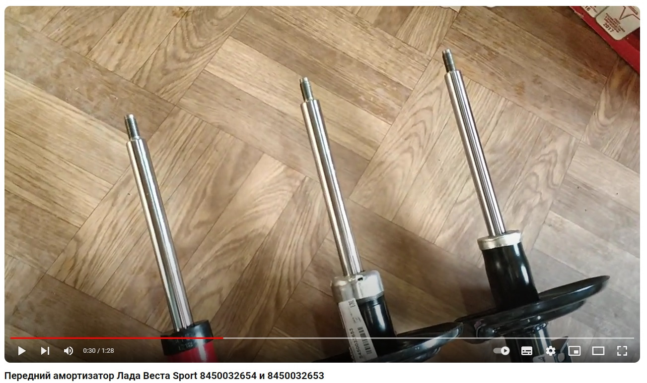

А кто вообще сказал что отбойники надо подрезать?
Вот реальный пример стоковая Лада Веста Спорт с завода. У неё отбойник точно такой же длины как на обычной Весте.
Так что тема до конца не изучена можно сказать.
www.drive2.ru/l/647552151572185538/
А амортизатор такой же длины?
Тоже сначала об этом подумал.
Судя по всему амортизаторы одинаковые, только толщина штока отличается.

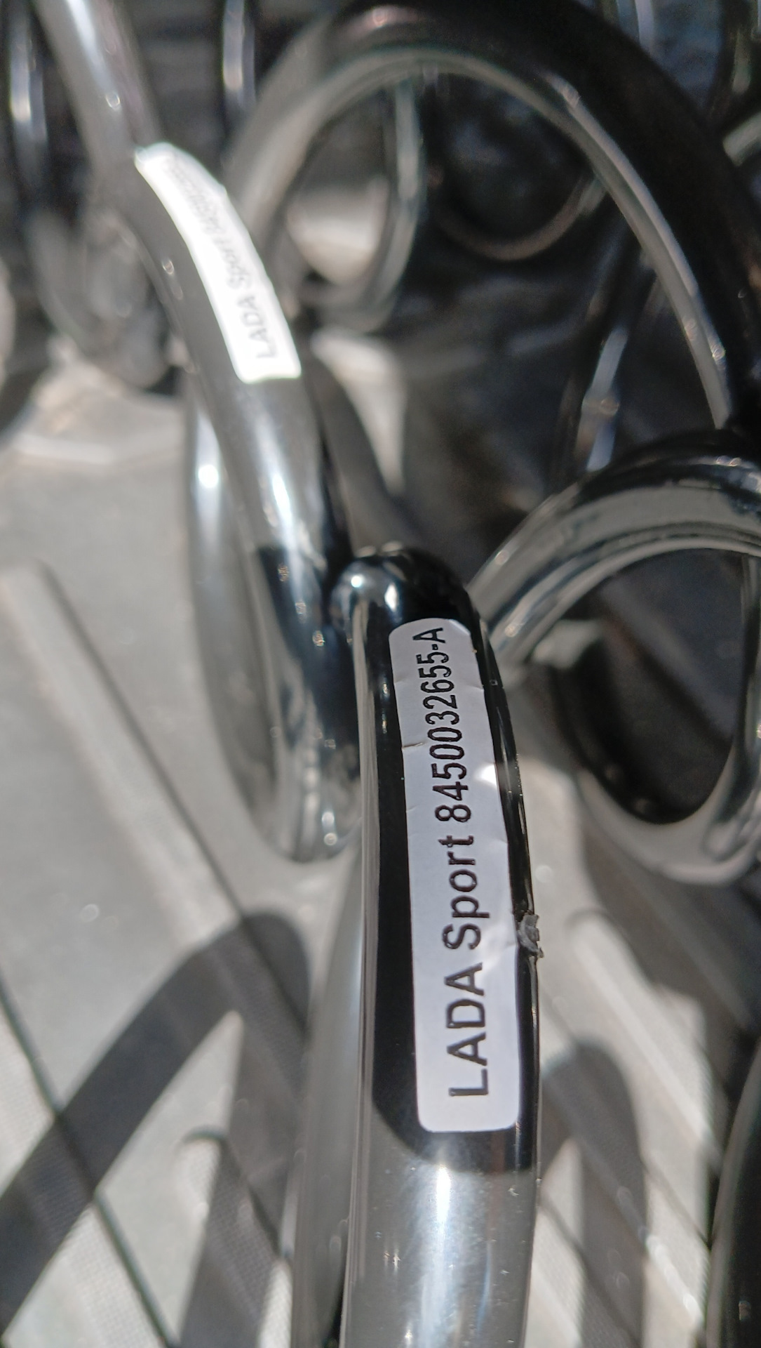

8450032655 перед
8450032656 зад
На "Лада-Спорт" 14300 вместе с доставкой.
Где заказывали?
www.lada-sport.ru/
В интернет магазине кроме духов и одежды заказать больше ничего нельзя. Как заказывали? В тех поддержку писали?
В поисковую строку яндекса писал. Снять и выложить видео как это делается?Прямо сейчас есть передние в наличии, задние нужно ловить по утрам.
На дорест подойдут же пружины?
