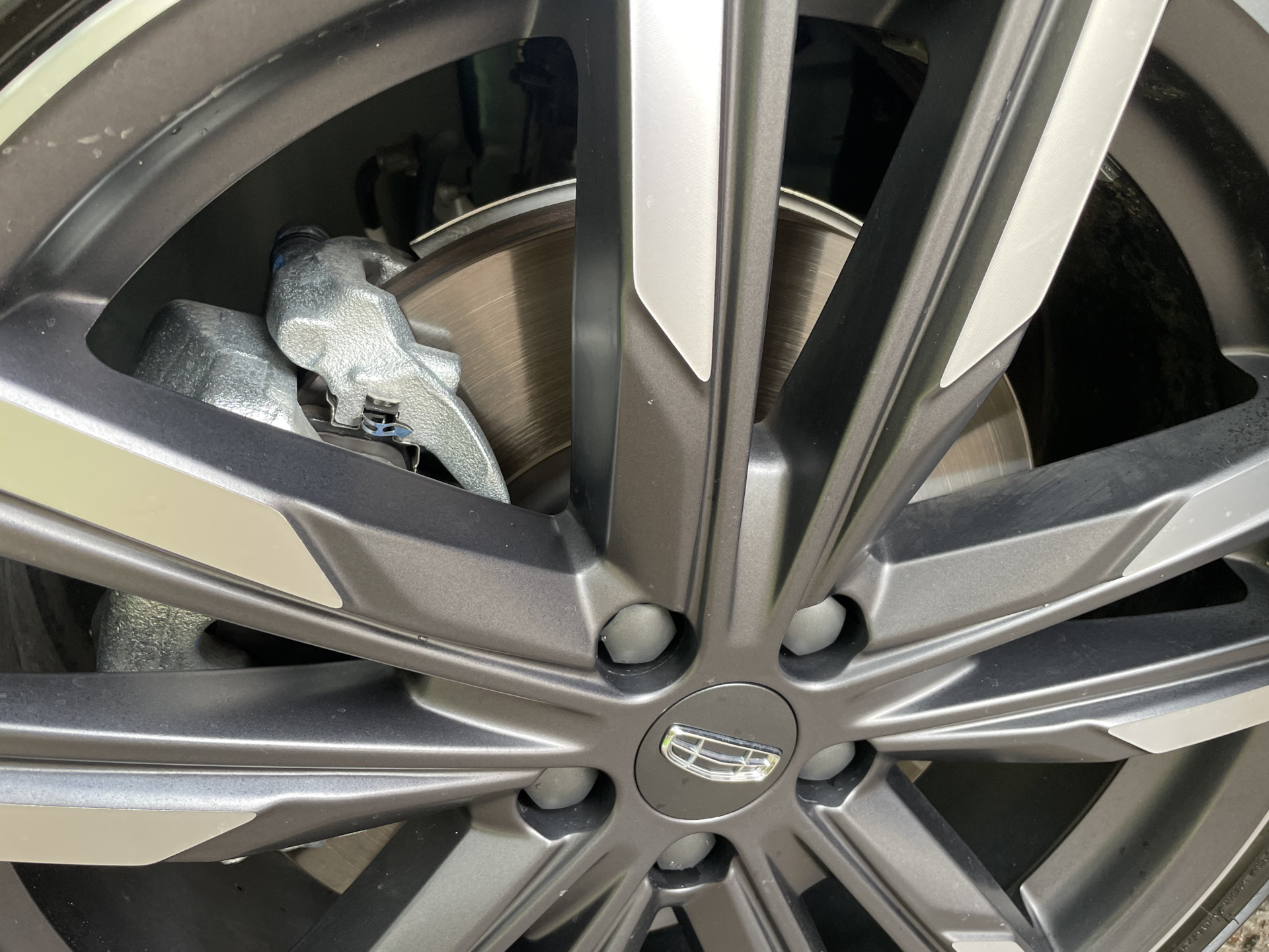

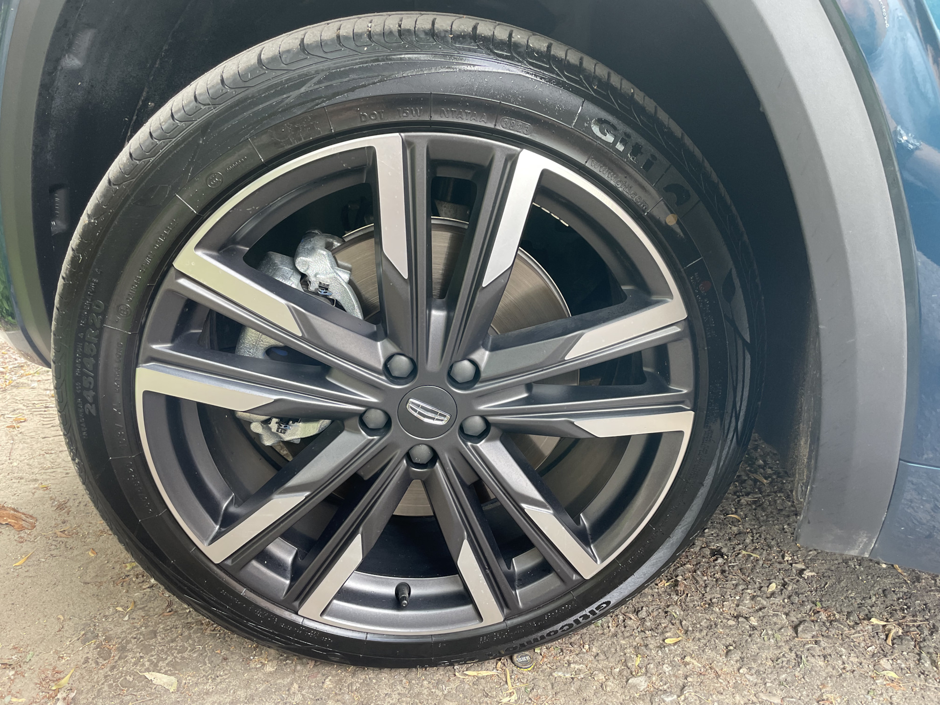

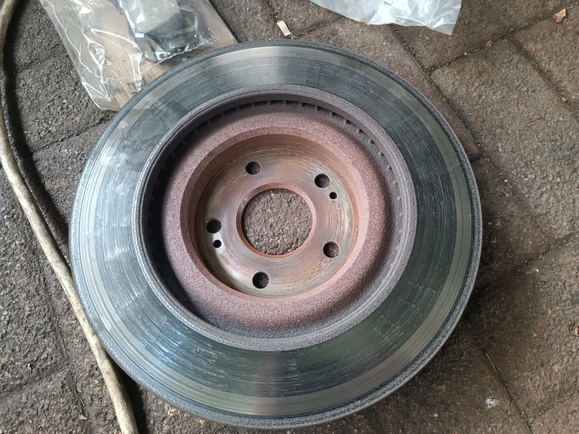

Еще по весне почувствовал вибрацию в руле при интенсивном торможении на скоростях 100 и выше.
Причем как я понял, проблема деформированных дисков от перегрева на монджаро не единична. Достаточно интенсивно погонять по ЦКАДу (например) газ тормоз на высоких скоростях и привет тормозным дискам.
Понял что мне нужны диски с перфорацией для лучшего охлаждения что бы избежать дальнейшего повторения аналогичных проблем с тормозными дисками.

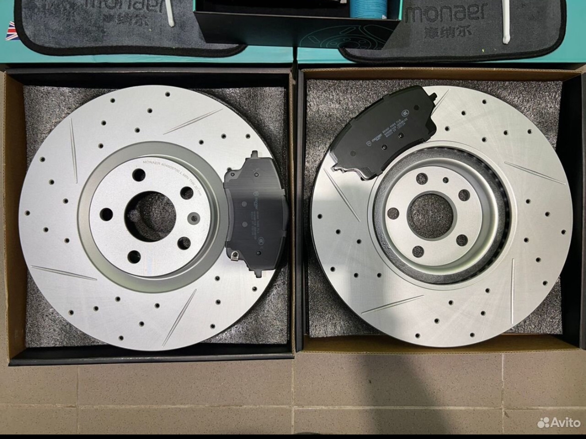

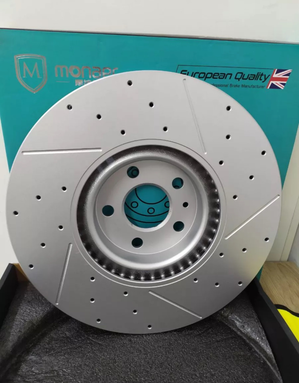

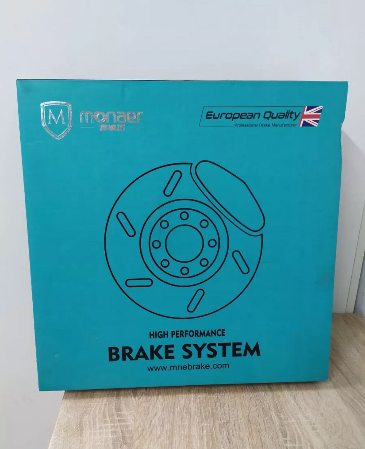

Я решил найти более бюджетное решение. Тормозные диски перфорированные от некой фирмы monaer.
Нашел пару отзывов, вроде хвалят, ставили на тугеллу.
Есть комплект два передних диска и керамические колодки за 26 тыс.
Нашел этот же комплект, на озоне по отдельности два диска (комплект) и колодки — суммарно за 17 тыс
Жду поступления и буду монтировать.
После установки поделюсь впечатлениями.

Ведут себя отлично! Да, пока что всё нравится, только колодки свистят в городе
Тоже началось биение в начале лета. Замер дисков на холодную показал биение на задних дисках 0,04, перед 0,03.
Проточил все диски, поменял колодки (перед — монаер, зад — uindu). Не помогло.

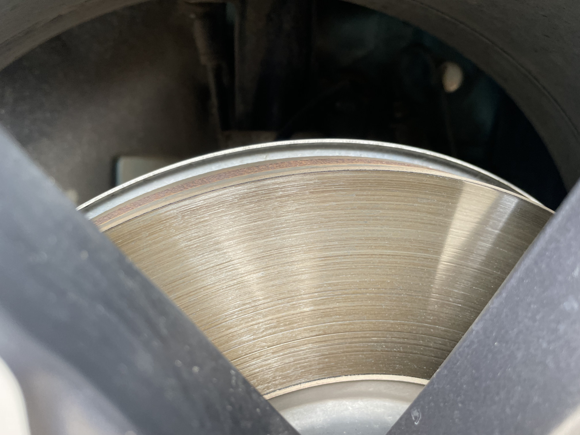

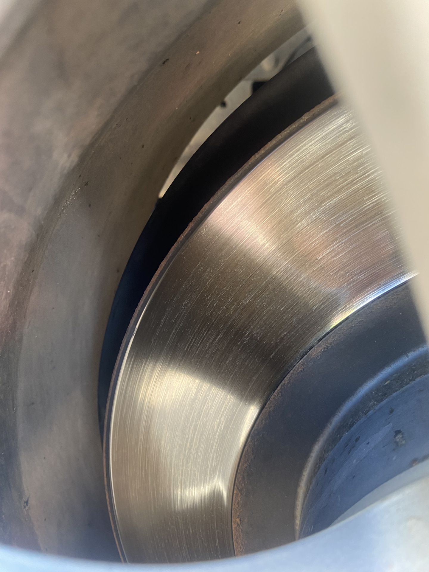

Как вы блин это делаете? Коричневый цвет — это не перегрев, а всего лишь 230°С. Перегрев — это между голубым и серым. И то диск при этом не ведёт. Неоднократно разогревал диски до фиолетового и синего, колодки дымят при этом немного — диски прекрасно себя чувствуют.
Поддержу, тоже диски аж синие, но оригинал не вело(всё-таки сплав другой чем на обычных), а вот все остальное, как повезет, сейчас много брака и подделки, повело пару комплектов оtto Циммерман линейки спорт, и ате типа тоже спорт линейка, вроде брал у проверенного человека но все равно стали бить после недели эксплуатации недержат 200-0. Купил DC brakes, диски синие, но ровные ! Тормозил подряд 200-100, пержат нагрузку отлично. Единственное что колодки на холодную стучат в суппортах иногда, как прогреешь тормоза, перестают.
А причем тут коричневый цвет? Фото сделаны так, для картинки.

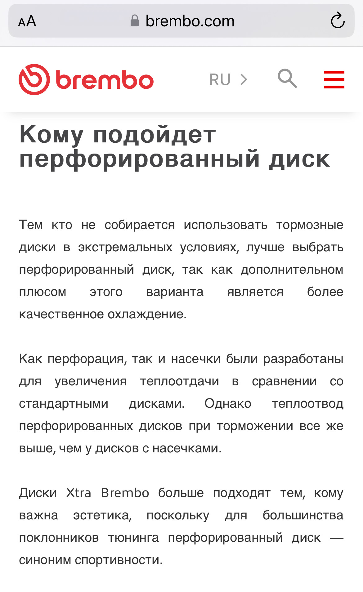

Перфорация она нах не нужна, если хотите улучшить торможение берите слотированные только нормальной фирмы лучше читать отзывы).
Перфорация помоему это больше маркетинг🤔
Если уж берете диски с перфорацией и насечками, экономить здесь нельзя либо брать качество, либо брать обычные. В случае перегрева данные диски лопаются по данным технологическим отверстиям. Поэтому сто раз подумайте перед покупкой. Либо копите деньги на проверенные временем типа брембо, вилвуд, ате, трв и прочие. Экономия на данной системе может привести к более худшим последствиям

Ну так, там авто восхищается качеством колодок монаер. Той же фирмы что и я взял. И диски он судя по всему взял монаер.
Ссылку отправил чисто про сравнение с вольво. Монаер может быть и норм. Кому то везёт кому то нет. В пример тот же текстар в самом начале продажи был более менее, потом ажиотаж спал и качество туда же ушло. Во свое время диски в круг брал, передние оказались хорошего качества, задние вообще шляпа. Заменил на дешёвый вариант линкс, в итоге дешман оказался качественным.

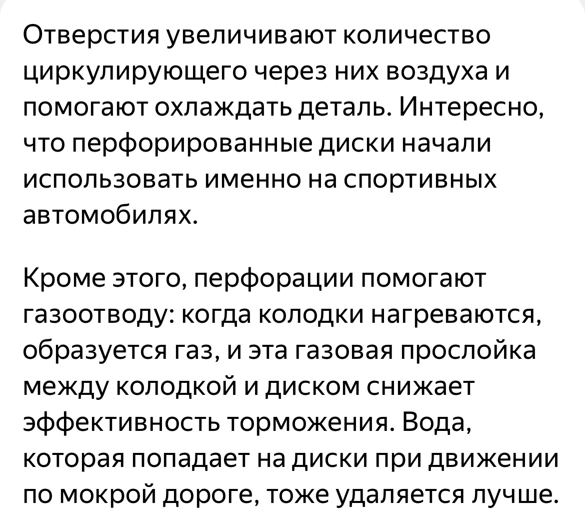

Перфорация не для охлаждения сделана на дисках )))))
Вы б гуглили прежде чем писать что ли
Вот вторая часть вашего скрина и имеет место быть, но поверьте…не для охлаждения, а именно для удаления газов между колодкой и диском.

Да, хорошо. Сегодня забрал диски, на вид вполне себе. Весят как чугунный мост. 17 июля запланирован монтаж.
У вас не ОД? Думаю по гарантии попробовать обратиться
У меня ПИ. Конечно обратитесь, на тормозные диски гарантия 36 мес либо 60 тыс км

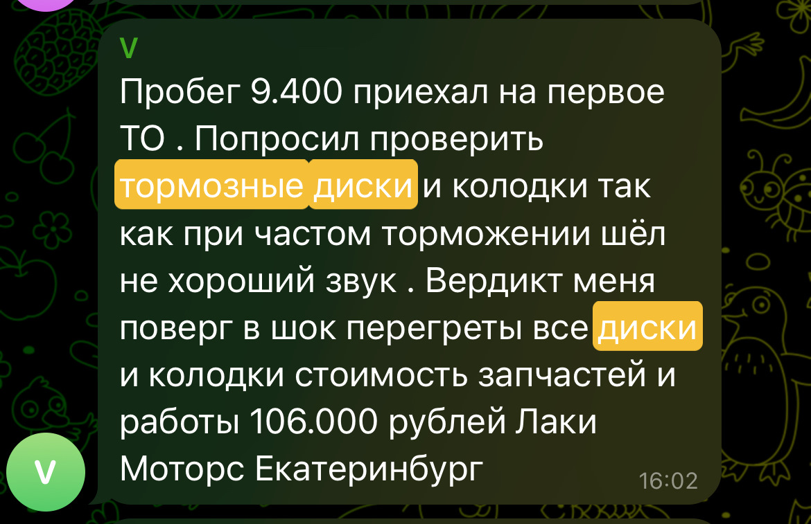

41 упоминание в телеге (канал монджаро)
Ок. Два отзыва за 3 месяца чтения интырнэтов на моём пути, которые я увидел своими глазами. Подчёркиваю. Это исключительно мой подсчёт упоминаний. 41 отзыв на сколько автомобилей или хотя бы на сколько других жалоб, или хотя бы на сколько постов в ветке, где вы запустили поиск? 41 из 41 или 41 из 41000? Это важно для оценки. У знакомого с Haval диски и тормоза — действительно распространённая болячка, к появлению которой морально готовятся все владельцы. Знакомый объездил для регулировки тормозов уже несколько сервисов ОД. Везде пытались устранить по гарантии.
Речь идет не о процентном соотношении жалоб и постов. Вы сказали что впервые слышите, я вам отвечаю, что моя жалоба не первая.
Да, ваша жалоба первая, а из телеги, запощеная вами выше — торая, которую я увидел не проводя целенаправленного поиска, просто читая всё подряд. Для вас процентное соотношение значения не имеет. Согласен. Для остальных, для оценки ими частоты неисправности на машине — имеет.

А перфорация не для охлаждения, а для отвода фрикциона от колодок или газовой пленки если тормоза начинают гореть
Для охлаждения тоже.

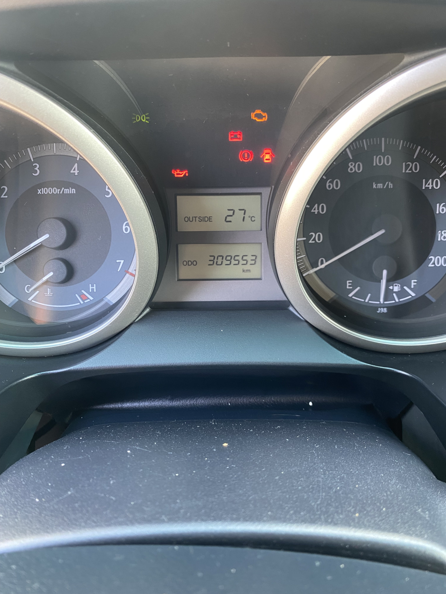

Дополню Прадо на механике езжу по трассе в основном сидишь высоко видишь далеко и у тебя 2,7 где надо все делать ходом без затупов а в основном у нас половина чайников за рулем газ тормоз газ тормоз не спорю но группе все меняют чуть ли не вместе с колодками
У вас есть возможность сделать фото дисков с пробегом о которых вы пишите и хорошо бы при этом с измерением толщины . Мне очень интересно.
И ещё: диски, в процессе эксплуатации как правило изнашивается не равномерно, как впрочем и колодки. Связано это с нашими условиями эксплуатации. Внутренние колодки забиваются грязью, их перекашивает, поэтому они обычно изношены больше, при этом внутренняя часть диска, как следствие имеет совсем не равномерный износ, а при смене колодок, поверхность желательно проточить, что бы обеспечить максимальное прилегание поверхностей.
Кстати на LC, 200-х диски колодки расходный материал, а суппорта требуют аккуратного обращение при замене колодок. И поршни в них, почему то долго не живут.
При замене проточу если есть допуск а так проблем нет у меня авенсис был тоже 120000 отходи продал потом там тоже замена с колодками у всех была езжу быстро но смотрю куда еду стиль езды подбирать надо )) про задние суппорта это проблема крузаков особенно где много соли при каждой замене колодок промываются и заново все смазываются тогда ходят но все ровно иногда клинят греются задние диски уже не обращаю на это
Стоят с нуля? Вы первый владелец? Сколько толщина диска? Интересно как обстоят дела с внутренней стороны. Судя по фото, по буртам им уже финиш)))износ приличный.
Да первый на 13 год он стоил 1740000))
Если износ пришел то конечно поменяю ну тем не менее такой пробег это радует да и вообще Прадо такая машина забываешь где сервиз находится раз в год промыл систему свечи фильтра и в путь ))
Вы еще судя по всему ездиете аккуратно, в ралли не участвуете, как и в весёлых стартах со светофора, и наверное больше по трассе, поэтому столько и отходили. У моего товарища GX460, он в принципе то же не гонщик, но диски уже пришли, 150 т.км.пробежали.

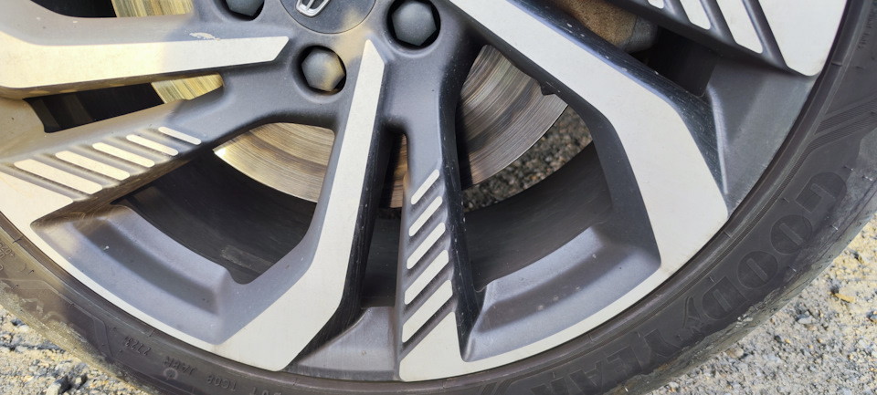

Как у вас это получилось? Я на серпантинах и горах не смогу сделать)
Трудно сказать в какой именно момент произошло, но я не первый кто с этим сталкивается. Возможно это брак тормозных дисков
Ну как вариант могли заехать в лужв на горячих тормозных дисках.
