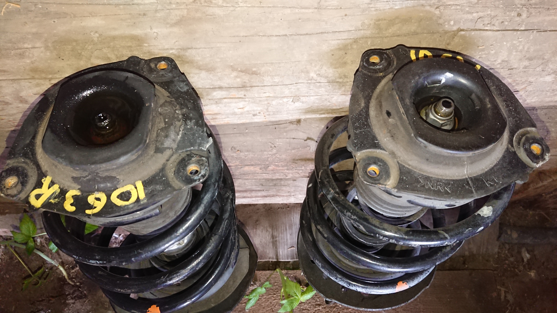

Зимой в морозы при проезде лежаков и даже небольших неровностей я стал отчетливо слышать передние отбойники. Меня это не радовало. Пока тепло решил заняться устранением проблемы, ибо готовь сани летом… Знакомый занимается запчастями, обещал привезти не паль. Заказал у него амморты примерно по 7к руб передний правый KYB 339406, передний левый KYB 339407 и пыльники KYB 910252 за 3250 руб комплект. Новенькие гайки штока приехали в комплекте с аммортами. Дополнительно для опорников заказал смазку МС спорт с фторопластом, ибо у леафа в опорниках подшипники скольжения, причем пластиковые.

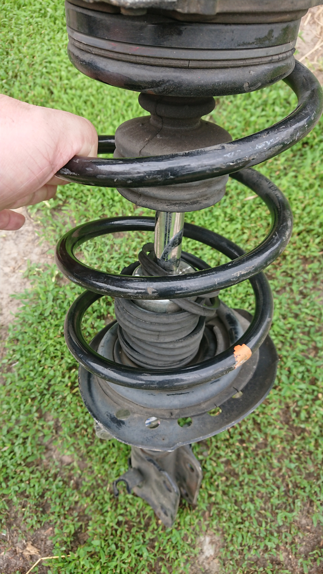

Своего гаража с нормальным верстаком у меня нет, стягивателем пружин тоже не обзавелся. Оставаться без машины не хотелось, потому заказал из приморья контрактные стойки в сборе по дешевке (2к руб каждая). Когда это всё прибыло, попросился в гараж к брату, с контрактов взяли пружины, опорники и остальные недостающие детальки. Опорники предварительно смазали фторопластовой смазкой и собрали стойки из новых аммортов и пыльников. Мне осталось только дождаться выходных и установить их, что и было сделано.

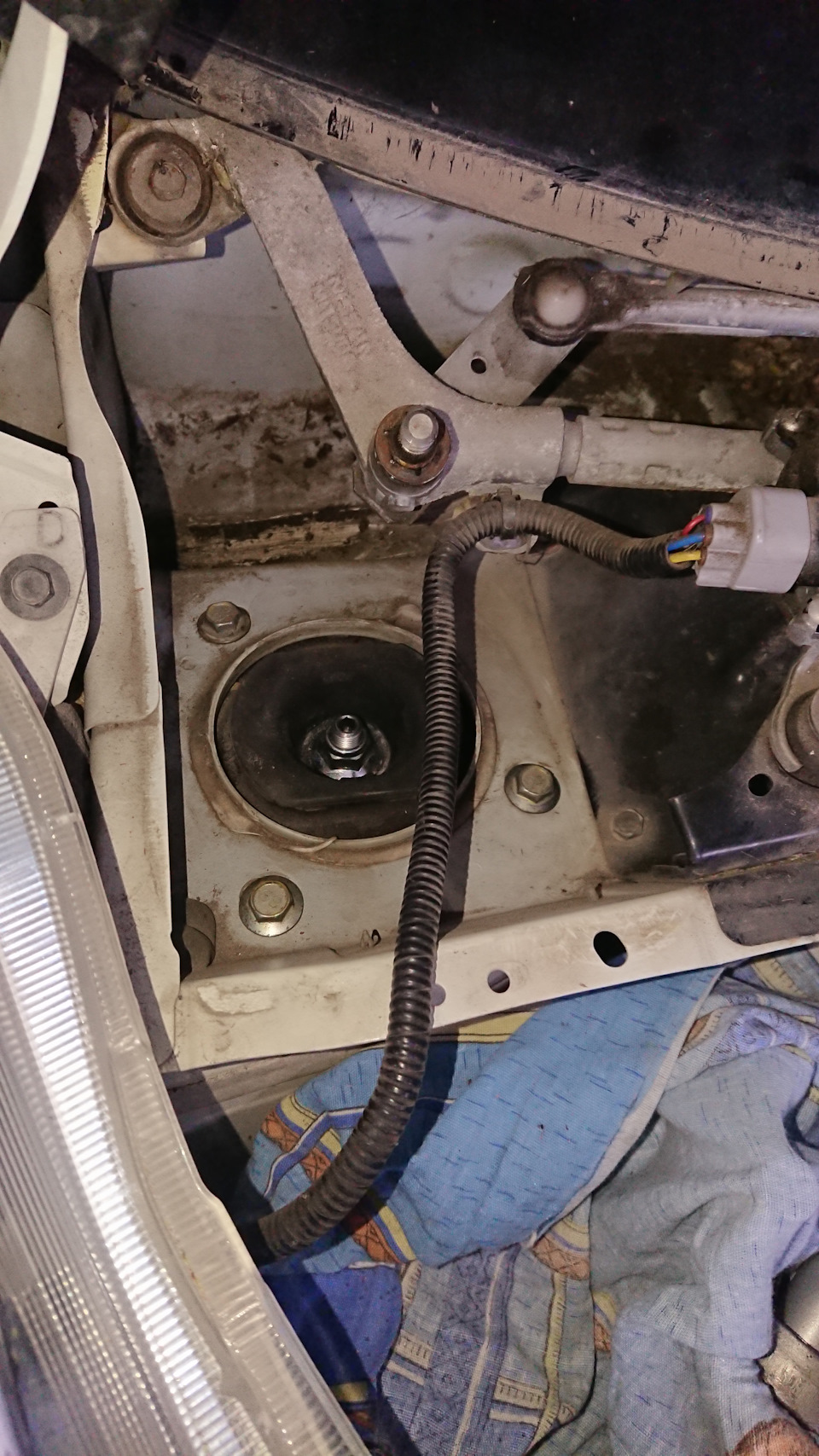

Что бы добраться до болтов сверху, разбирать начал с дворников и жабо, точно так же как при замене пыльников на передних аммортах.

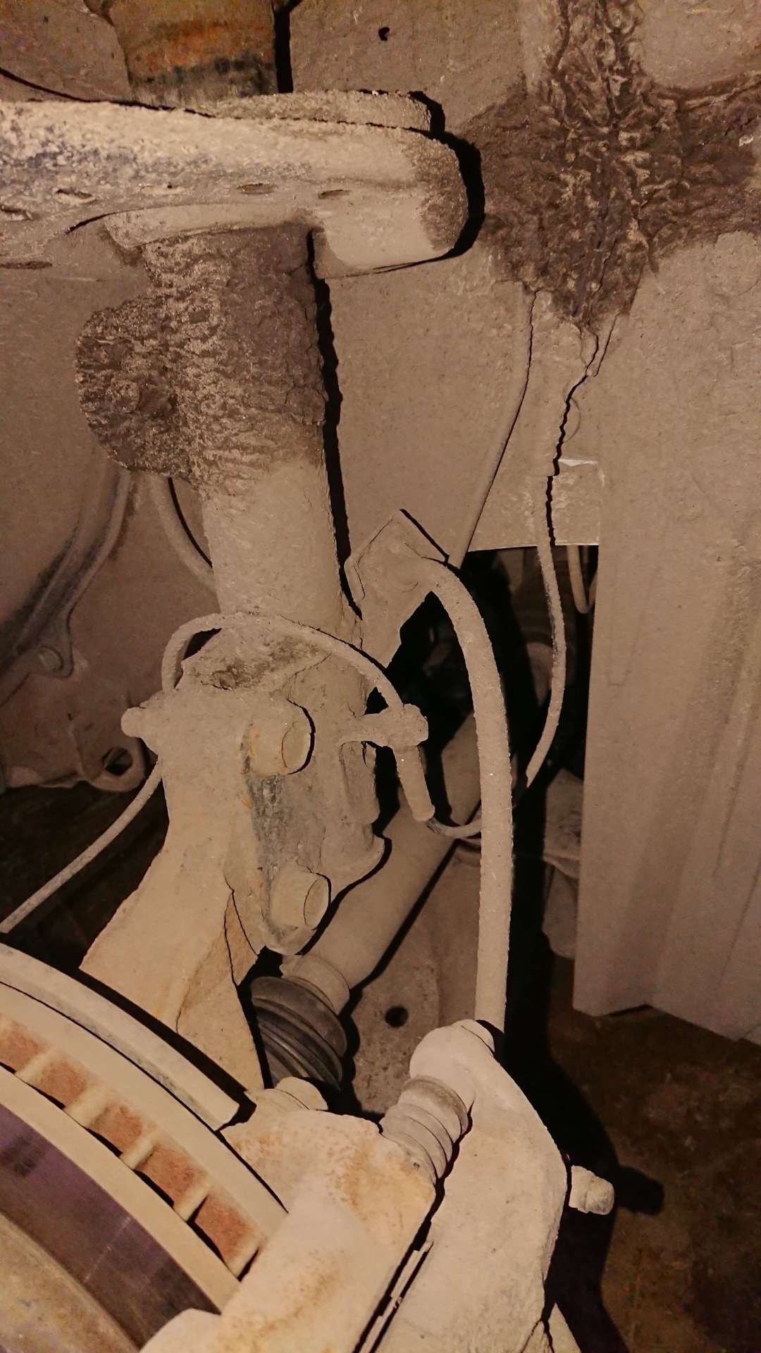

Дальше неимоверными усилиями с использованием удлинителей откручиваю гайки на 21 и вынимаю болты, соединяющие стойку и поворотный кулак. Всё, снизу стойку больше ничего не держит.

Пересобрали стойки вдвоем с братом примерно за 2 часа, на замену стоек у меня ушло около 4 часов (довольно долго на своей стройке искал из чего придумать рычаги для ключей, что бы сорвать гайки на 21).

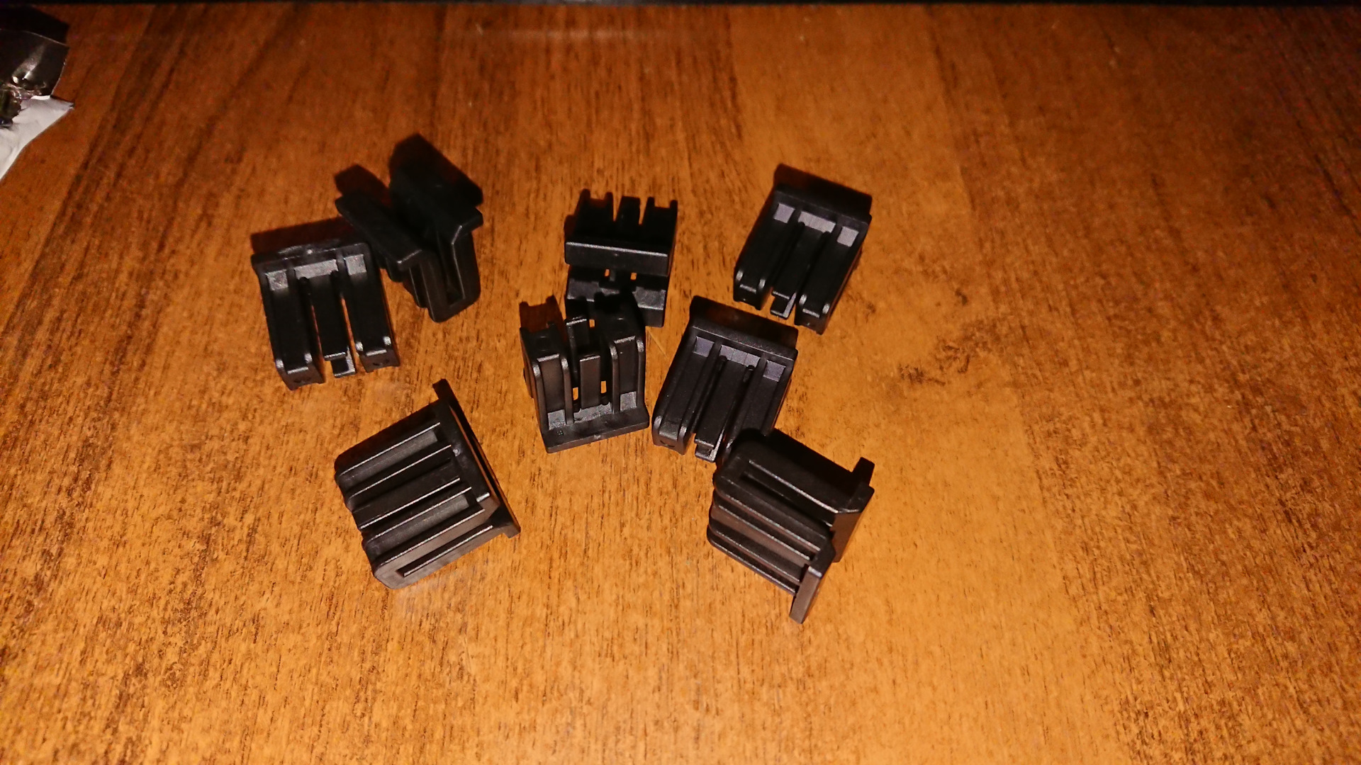

Благодаря товарищу bruMMbar, закуплены новые пластиковые фиксаторы жабо, они же "клипсы воздухозаборника для Ниссан", которые успешно установлены на свои места вместо дедовских подвязок.
Владельцы 3Д принтеров могут напечатать такие фиксаторы "frog clips" самостоятельно.

Я на озоне встречал эти клипсы.
ozon.ru/t/JGz86N7
Когда менял ГТЦ тоже сломал 2 клипсы из 4. Как раз вот эти и заказывал взамен. Рекомендую.
bruMMbar
ozon.ru/t/JGz86N7
Вот спасибо
bruMMbar
ozon.ru/t/JGz86N7
спасибо. приголились
