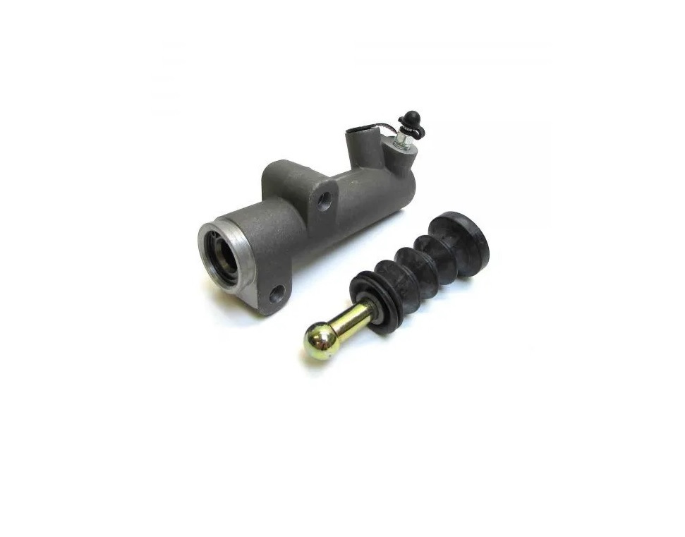

Вспомнил я этот разговор и поменял рабочий цилиндр сцепления, можно сказать на угад.
И МАШИНА ПОЕХАЛА!
Да ещё как поехала, в горку на перевале, в жуткой пробке при 37 градусах за бортом — НИКАКИХ проблем.
Педаль если и тяжелела, то совсем не заметно, да и то могло казаться от уставшей ноги после сотни нажатий.
Предоставляю вам виновника потраченных моих нервов и денежных средств — рабочий цилиндр сцепления 21230-1602510-01
Для разбора полётов, пришлось препарировать.
Пробег цилиндра 32 тыс.
На этом всё.

"…работаю на предприятии по производству авто гидравлики, поставляли на конвейер, производили цилиндры на УАЗ газель Волгу газ 53, 66, ЗИЛ, на фото у вас типичная проблема китайских цилиндров, полиамидный поршень (если конечно это полиамид а не пластик), отсутствие хона в цилиндре, вследствие этого задиры и утыкание пластика в цилиндре, у нас долгое время заказывали цилиндры на УАЗы военные, так вот они ставили свои условия, цилиндр из чугуна определенной марки, а не китайского говна, поршеньки строго алюмишка определенной марки при этом шлифованные в размер 1-3 сотки"
Почитал я и полез искать старый заводской цилиндр который запотел на 85 тыс.
Откопал его в сарае и тут же распилил.
(На фото ниже, отверстие в торце цилиндра сделал я, что бы выбить поршень.)
Как видим, поршень металлический, и шток цельный, не сварной.
При чём этот цилиндр ходил уверенно до конца, только запотел.
Вот сравнительное фото.
Слева поршень и шток от цилиндра нового образца (пробег 32 тыс.), а справа старого образца (пробег 85 тыс.)
Делаем выводы…

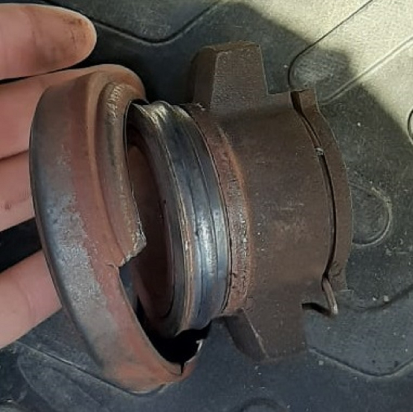

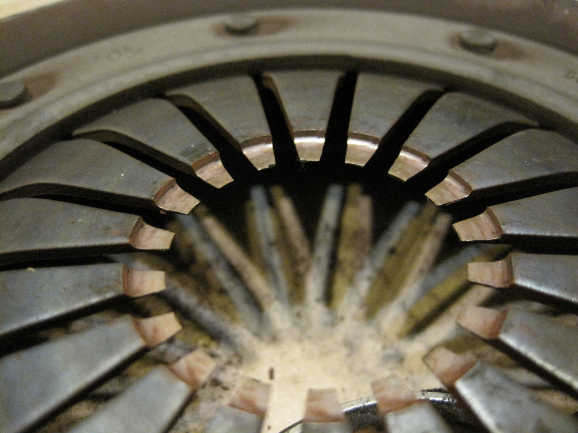

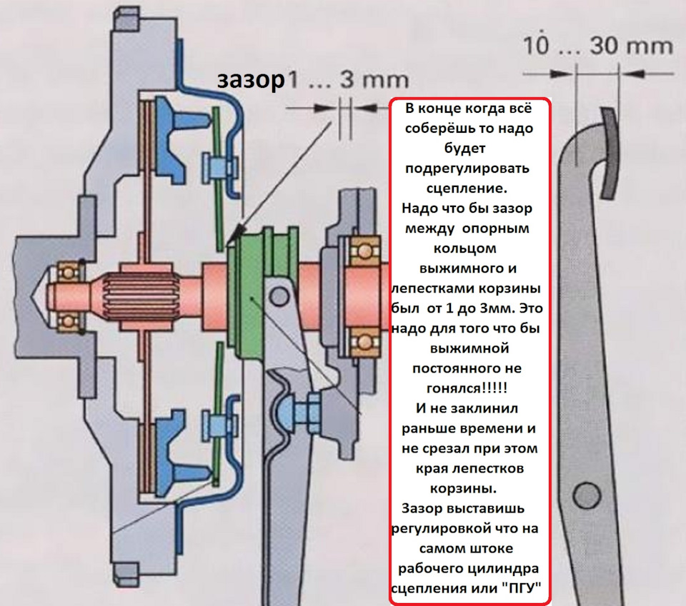

allmaz2014
Качество запчастей, конечно не ахти, даже в фирменной упаковке.
Если нету зазора между выжимным
и лепестками корзины…
allmaz2014
…то выжимной от постоянного вращения выгорает заклинивает и изнашивает лепестки корзины…
allmaz2014
Сгоревший выжимной.
wiktorio
Из всей внутрянки, у меня вопрос к резинке. Похоже она с нагревом набухает и клинит. Больше там нечему держать шток. Пружина цела и ровная, стенки тоже чистые но черные.
wiktorio
Сгоревший выжимной.

Предположения были разные, но толком ни кто ни мог объяснить почему педаль не нажимается, а диск подвисает.
Он мне сразу сказал, что возможно это цилиндр сцепления.
Всё это проверяется за пару минут.
Не продавливает колом Открутили штуцер прокачки Педаль ушла Виновник рабочий.
И тут же пишите-Я нажимал цилиндр, он прекрасно ходил.
Жидкость жидкости рознь! Шланги разъедает Вода в новой Смазывает плохо.
…ещё раз русским по драйву говорю.
Я проверял ход штока — ОН ЛЕГКО ЗАХОДИЛ.
Клинило его на несколько минут и пока я туда сюда с инструментом, его видимо отпускало.
Вам видимо не известно такое понятие как "плавающая неисправность".
Да и вопрос не в моих обидах, а в Вашей корректности.
Букв много, но осилил. Но так и не прочел причину выхода из строя РЦС. Порванный пыльник в который попали вода/песок/камни, измочалили поршень и зеркало цилиндра?
…причина выхода и строя РЦС не ясна.
Потому и много букв с картинками, что пришлось описать всё что происходило и каждый пусть сам делает выводы.
Я мог бы конечно написать тупую запись каких тут много, типа: "заменил РЦС — машина поехала".

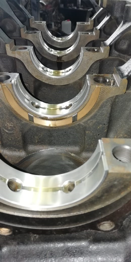

Такая же беда и у меня! Вот только загнал на ремонт раздатки за одно и коробку скинут сцепление ( SACHS) с выжимным посмотрят. Ну и теперь знаю что менять . Спасибо!
…совет, сразу и подшипник коленвала меняйте, раз уж туда полезете.
Наверняка он уже ушатан.
Понял. Счас мастеру напишу
…да кстати, вспомнил, при замене подшипника лучше поставить шесть новых специальных коротких болтов которые крепят маховик.
Стоят копейки.
У меня например два были деформированы от перезатяжки.
