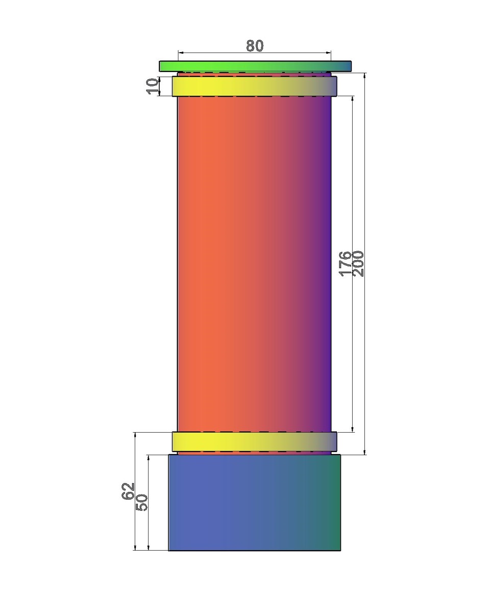

Часто спрашивают как посчитать длинну рукава.
Расчет сделаем на популярный рукав Monroe CB0030.
Исходные данные:
Длинна рукава --- 200мм
Диаметр рукава --- 80мм
Толщина рукава --- 2.5мм
Ширина опресовочного кольца --- 10мм.
В статическом положении рукав имеет исходные данные!
По эскизу, видно, что подушка опресована.И рабочей части остается 176мм(между кольцами!).Это и есть рабочая часть подушки.

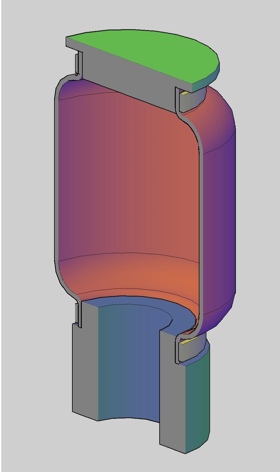

Известно что подушка при надувании изменяется в габаритах: увеличивается в диаметре и укорачивается в длину.
Из эскиза видно, что раздуваеться часть между кольцами, расчеты ее и нужно производить!
Известно что данная подушка раздувается в диаметре до 118мм.И при этом укорачивается на 25%(Для разных подушек колеблется от 15% до 30%).
Производим расчет подушки под давлением:
Длинна рабочей части рукава под давлением --- 176*0.75 === 132мм
То есть данная подушка в раздутом состоянии может свободно сделать ход амортизатора 132мм!
Из расчета еще видно, что длинна поршня выбрана из учета хода амортизатора.
Ход подушки делим пополам, получаем длину поршня!
132/2 === 66мм. Тк тут как часть поршня используеться кольцо, то место переката дополнительно учитывается. Поэтому достаточно длинна поршня в 62мм!
Вот так считается длинна рукава.Также можно и сделать расчет хода амортизатора который может сделать рукав.

Вопросик тут возник по длинне рукава, вот если у меня ход амортизатора 180мм то и длинну подушки надо подбирать так, чтоб в раздутом она была:
а)Больше хода амортизатора (но тогда может начать вырывать шток, когда будет достаточно большое давление, но при вывешивании колеса вся нагрузка будет на штоке, как и при варианте с пружиной, когда вся нагрузка на штоке)
б)Длина подушки равна ходу амортизатора (я так понимаю идеальное сочитание, при вывешивании колеса нагрузка распределится между штоком и резиной рукава.
в)Рукав короче хода амортизатора (при вывешивании вся нагрузка будет на рукаве)
Что выбрать?
Самое правильное чтоб было практически 1в1…я всегда правильно подсчитывал)))
Благодарю )
Но это зависит от того каким образом обжат рукав! в моем случае, обжатие такое что снять не получиться просто так…если слабое, то стоит делать немного с перекатом…
Уменя верх и низ "конусом" зажат будет, не кольцами, тогда стОит рукав чуть больше дать, с запасиком?
немного, чтоб он при полном вылете аморта не шел на растяжение…
А по поводу штока, посмотри какие нагрузки у штока при использовании пружины!

многие делают Большую глупость:оставлять сток длину рукава при маленьком ходе штока, как вывод — убитые стойки.
Добавлю…пока часто спрашивают длинну
