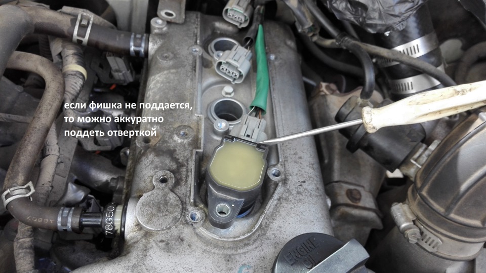

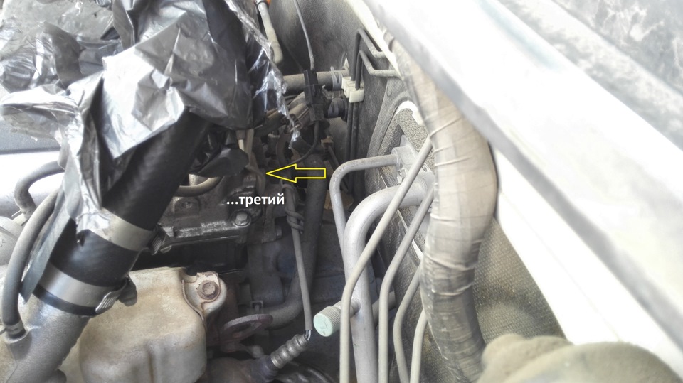

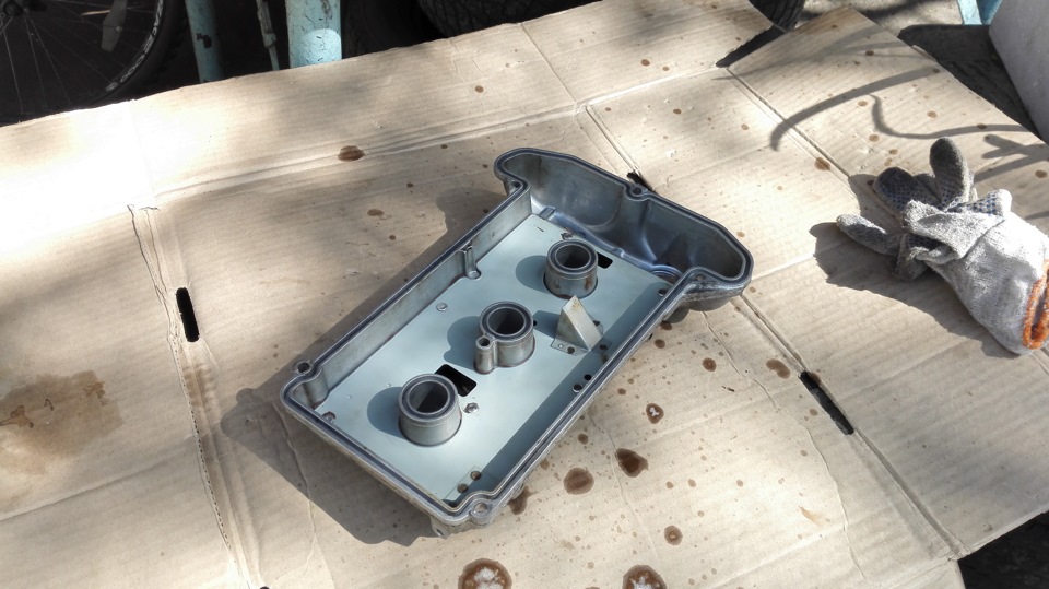

Ниже на фото процесс установки прокладки КК и хотя в этом нет ничего сложного, все-таки решил сделать фотоотчет, просто с фотографиями, запись куда интереснее…

Достаточно странный метод снятия клапанной крышки…
Куллер снимается путем откручивания 1го болта на 10 спереди и 2х хомутов на 8 и кладется слева на предохранители.
СОстояние мотора очень хорошее. У меня на старом моторе при 80 тыс тоже были отложения в тех двух отверстиях.

Кулек целиком демонтируется, пластик откручивать предварительно не нужно,
zic хаять не буду, но себе не залью, не понравилась картина под крышкой — пусть это и объясняется простоями, хотя интересно посмотреть на свою (2,5 года назад все было отлично)
С центральным болтом также было — чего так крышка прилипла не мог понять)))

…после подледной рыбалки (от 06-08.02.2015) двигатель стал "потеть" из под клапанной крышки. Протягивать старую прокладку нет смысла, поэтому заказал новую.
Прикручиваю крышку с центрального болта, а потом по диагонали, сразу не затягиваю, два-три "круга" в режиме "отвертка", а в конце — накидным на 1/4 оборота.
