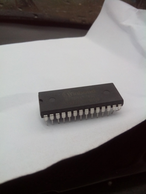

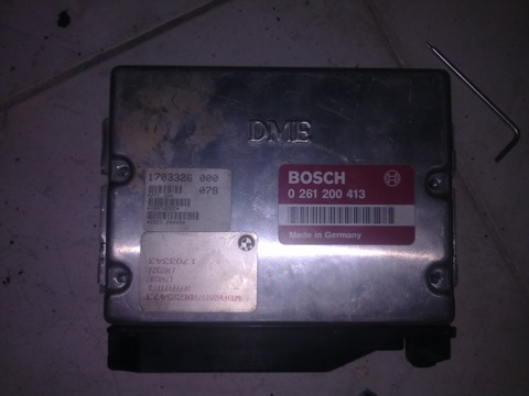

А еще заинтриговал такой момент: родные мозги Мечты диагностикой читались как версия 403, а по извлечении их из блока ЭБУ оказалось, что номер запчасти 402. Дальше интересней — оказалось, что ЭБУ ранее вскрывался. И распотрошив его выяснилось, что чип там тоже шитый. Благо программатор у меня есть, решил посмотреть, что же там напахано в моей родной прошивке.

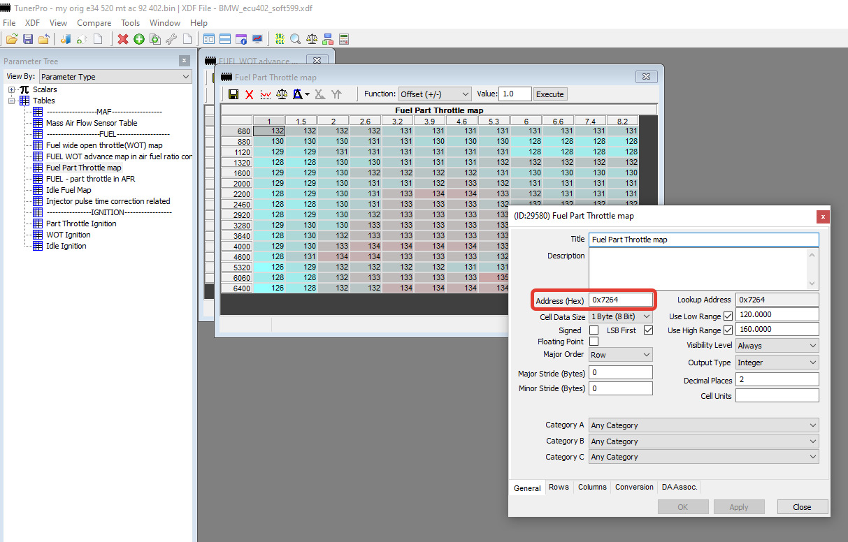

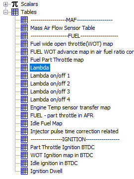

И снова засада: Tuner Pro с XDF (файлом определений, что-то вроде шаблона) от 403 мотора мой мозг не прочитал. XDF от 402 прочитал адекватно первую карту (тарировку MAF), а все другие тоже выглядели белибердой.
Тогда на удачу я залил в чип прошивку от 402 мозга, и попробовал завестись. Машина даже не схватывала.

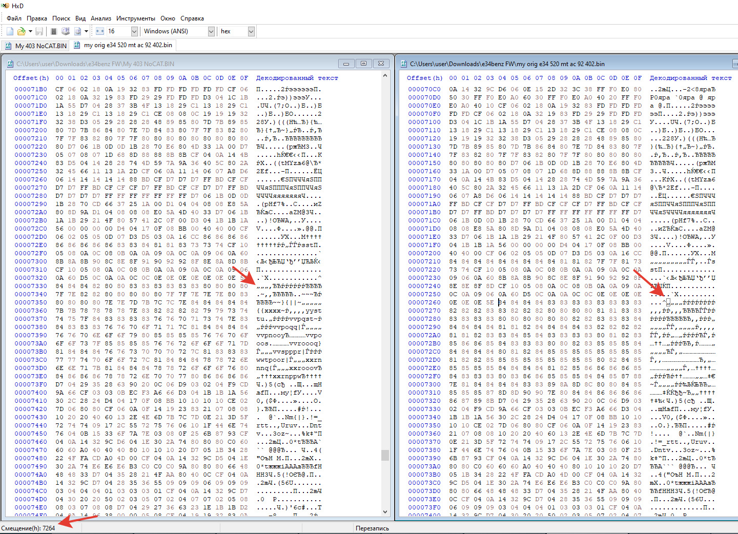

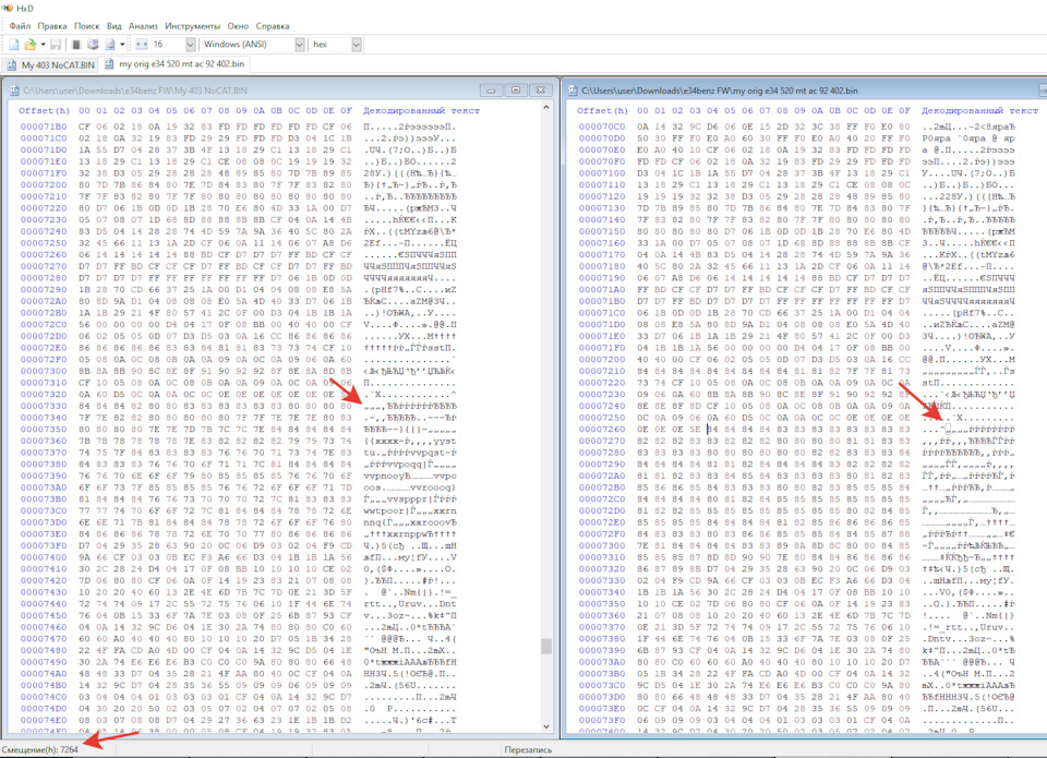

Подумав и посоветовавшись с форумами, пришел к выводу, что внутри основной версии мозгов могли быть изменения подверсий софта, и что смещения карт могут быть просто немного другими. Тогда вооружившись HEX редактором, я полез в прошивки искать карты вручную.
И всё получилось! Опишу свой метод поиска: в Tuner Pro находим нужную карту в той прошивке, в которой она нормально распознается. Смотрим смещение, на котором начинается карта. Далее, лезем в HeX Ed, и сравниваем два файла. В файле с корректно распознаваемой прошивкой смотрим на адрес, где начинается искомая карта, а потом ищем данные примерно такой же структуры в файле с нашей неопознанной прошивкой.
И так, раз за разом, я нашел в своей прошивке все карты, которые были в правильно распознаваемых прошивках для 402, 403 и 405 мозгов. И еще больше — сравнивая безлямбдовую прошивку и прошивку обычную, нашел все карты лямбд, и полностью их все обнулил. А ведь я думал, что у меня стояла безлямбдовая с завода прошивка!

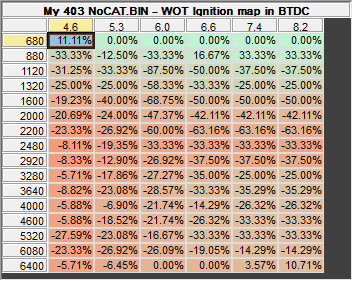

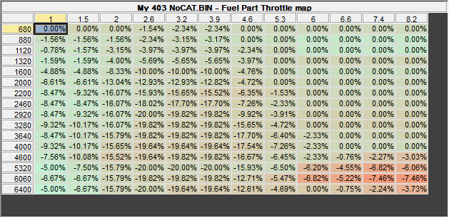

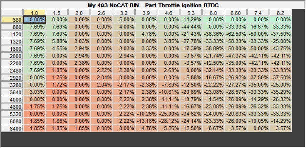

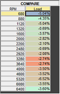

Надо сказать, карты 405 мозга весьма существенно местами отличались от моих, ниже приведу примеры. Не трогал я только карту калибровки MAF (кстати, заметил, что нередко мамкины тюнеры совершенно бездумно пихают в прошивки для 2,5 карту MAF от 2.0) и еще несколько, вроде карты коррекции напряжения форсунок, температурной коррекции ХХ и т.п. системных карт. Причем, карты от 400, 402, 403 и 405 моторов вообще заметно разнились друг с другом. Возможно, немцы по ходу выпуска допиливали таки софт с учетом пожеланий клиентов или водителей-испытателей.
Итак, привожу ниже карты с отображаемыми в процентах отличиями моих прежних карт (т.е. насколько раньше у меня значения были меньше или больше, в зависимости от знака перед цифрой), и залитых карт от 405 мозгов.

у тебя ж кстати ваносный, т.е. 413 мозг, скорее всего

очень интересная статья.ни разу не занимался таким.Можно узнать что за программатор и какую прогу на ком ставить?Спасибос.
Да любой, который может наши пзу шить. У меня виллем, и спецом под него старый ноут с лпт портом.
