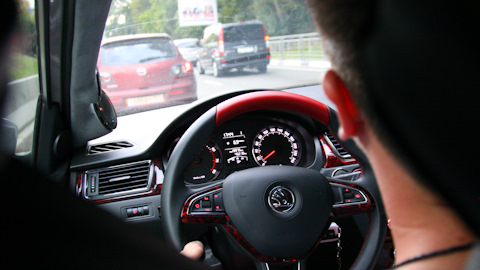

На днях встретился с Петром PetranVAG. Повключал удобные функции, список зачитывать не буду, все и так знают, что можно активировать…
Отдельно хочу рассказать о новой функции, которую, Петр предложил активировать, я согласился и НЕ ПОЖАЛЕЛ!
Итак: Модификация настройки динамического изменения усилия руля в зависимости от скорости а/м.
Кто когда нибудь управлял автомобилем BMW, тот знает, что эта за функция и в чем её кайф. В двух словах смысл сего функционала, учитываю, что у меня была возможность протестировать эту приколюшку на трассе: при наборе скорости более 65 км/ч реакция руля притупляется, а соответственно управляемость становится более уверенной. Проехав более 300 км могу сказать только одно, как я все это время ездил без этого!)))
Спасибо огромное Петру за его труды!
Рекомендую!
