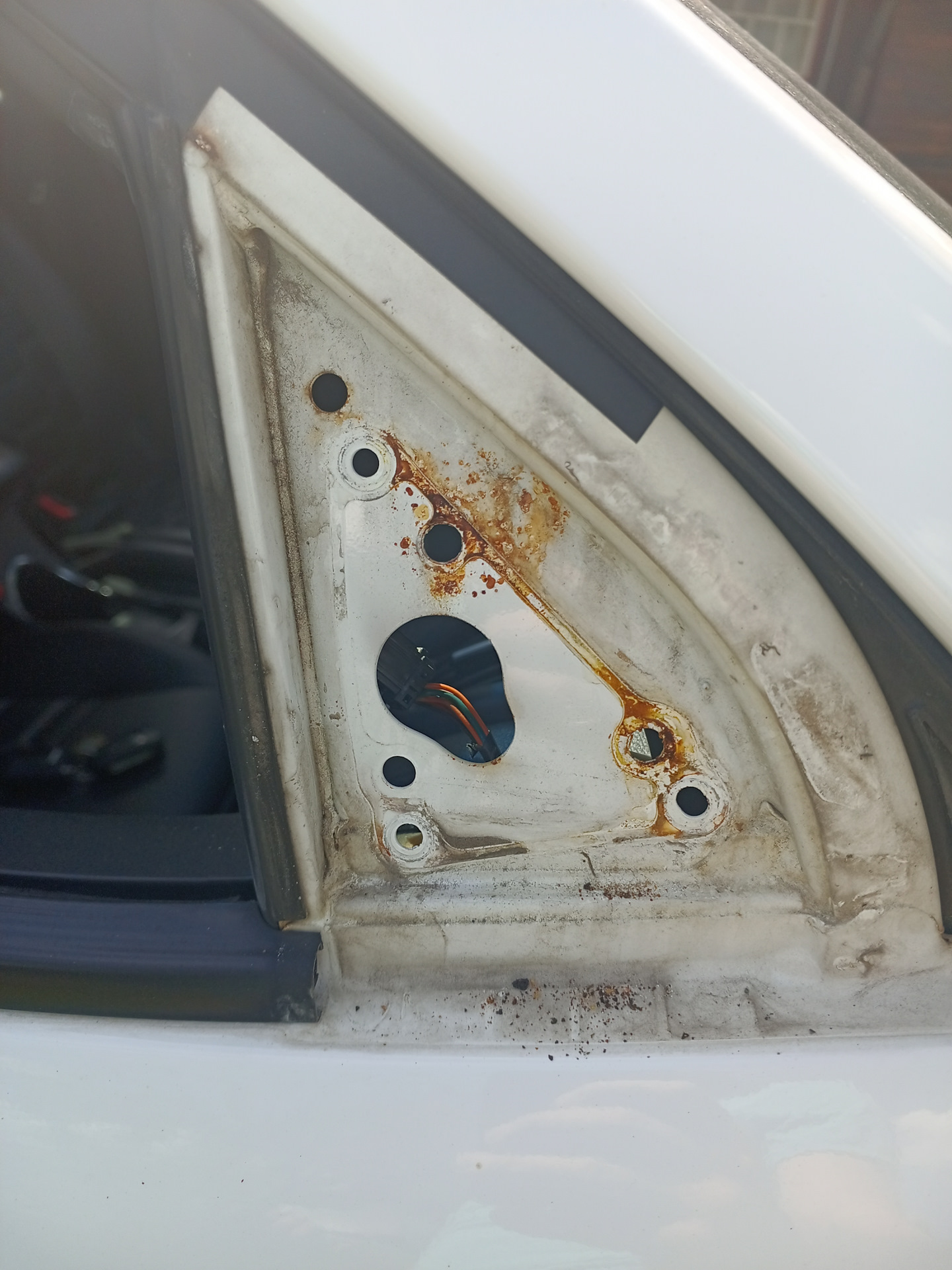

Через несколько дней, морально отдохнув и прикупив нормальную(надеюсь, что нормальную) краску, решил провести ревизию на правом зеркале. Но без такого досконального разбора, а только избавится от окислов и ржавчины.
Правое зеркало не было в таком печальном состоянии. Всегда работало исправно. Поэтому не видел особой причины лезть в работающий механизм.
Ради эксперимента решил покрасить только краской по ржавчине( 3 в 1) и посмотреть результат, сравнив его с покраской на левой двери, где было несколько разных слоёв и материалов.

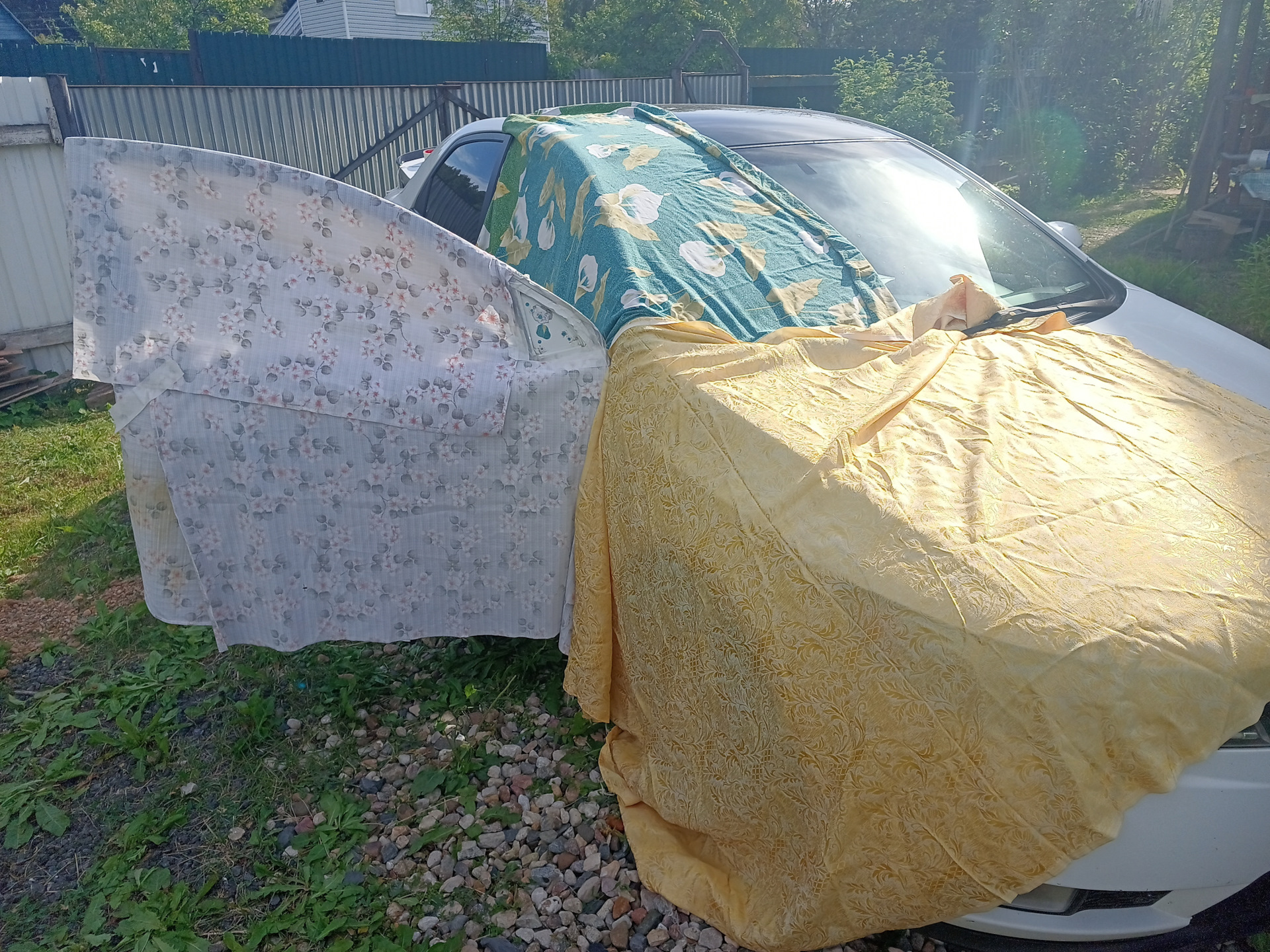

Кстати говоря, берётесь за краску, защищайте остальной кузов)))

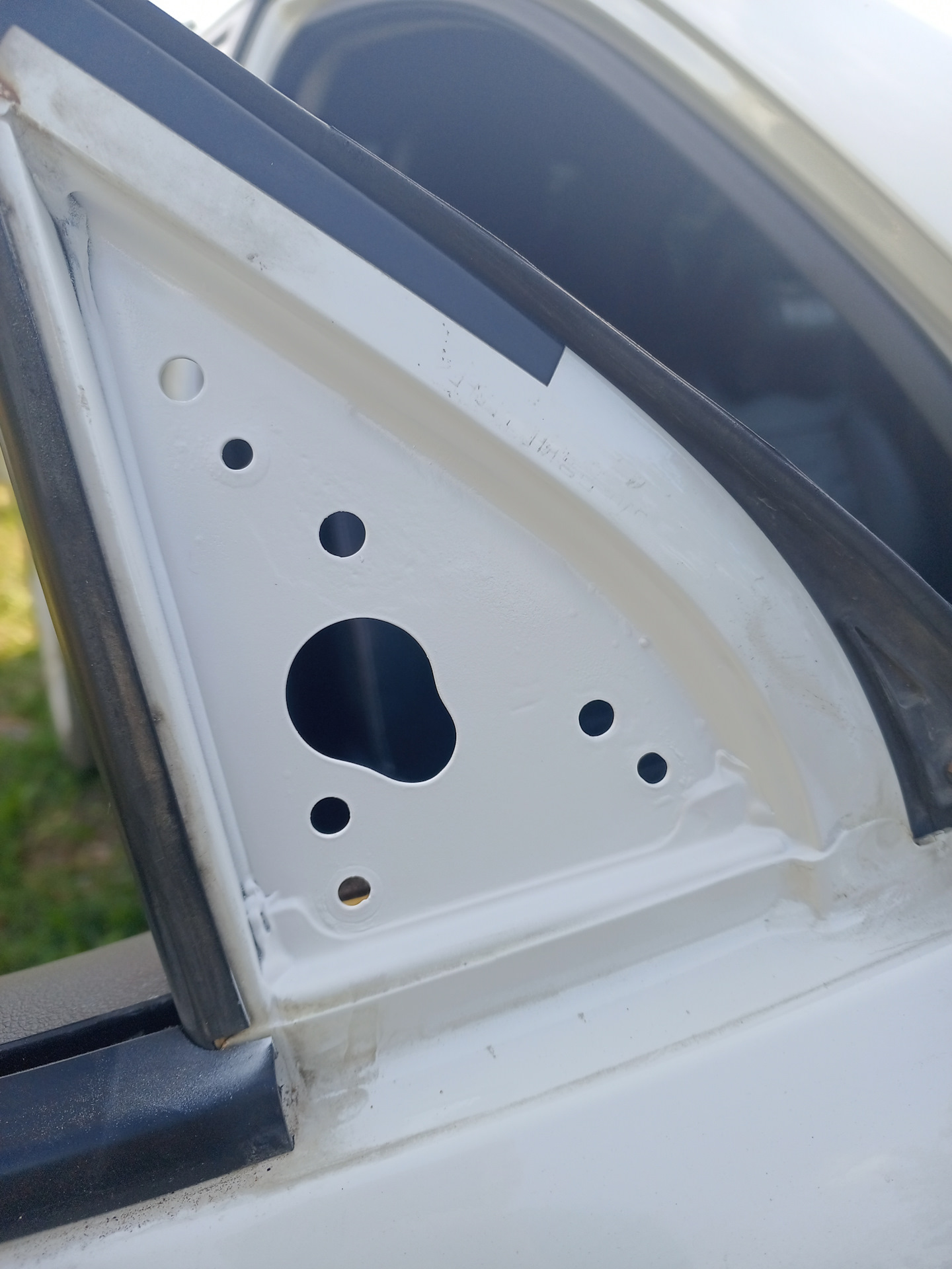

Конечный вариант покраски выглядит так.

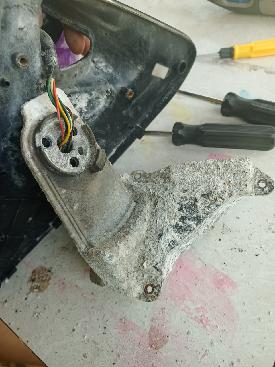

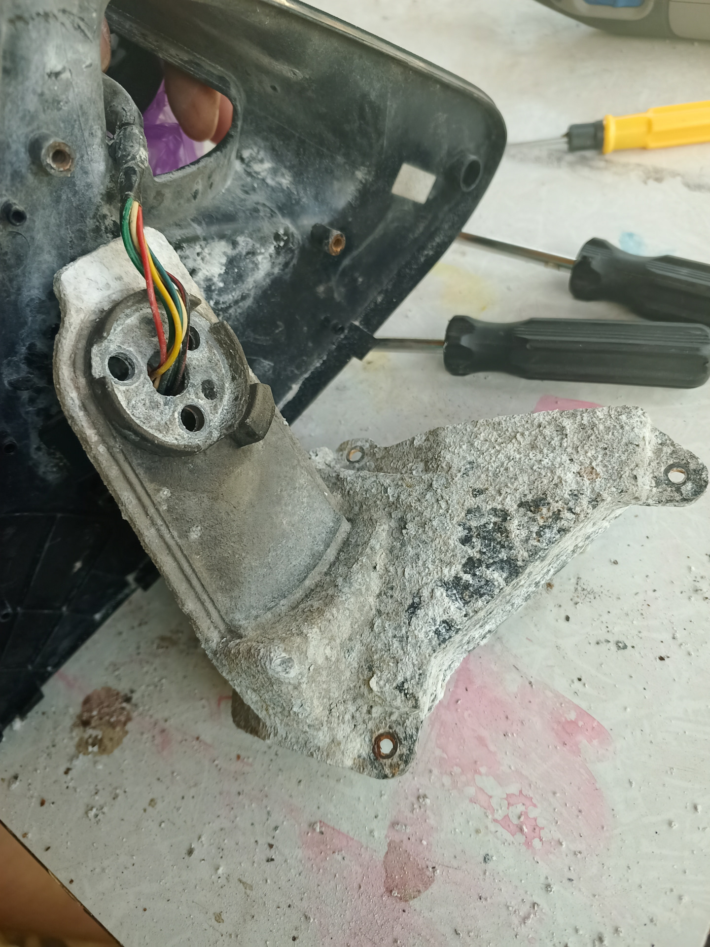

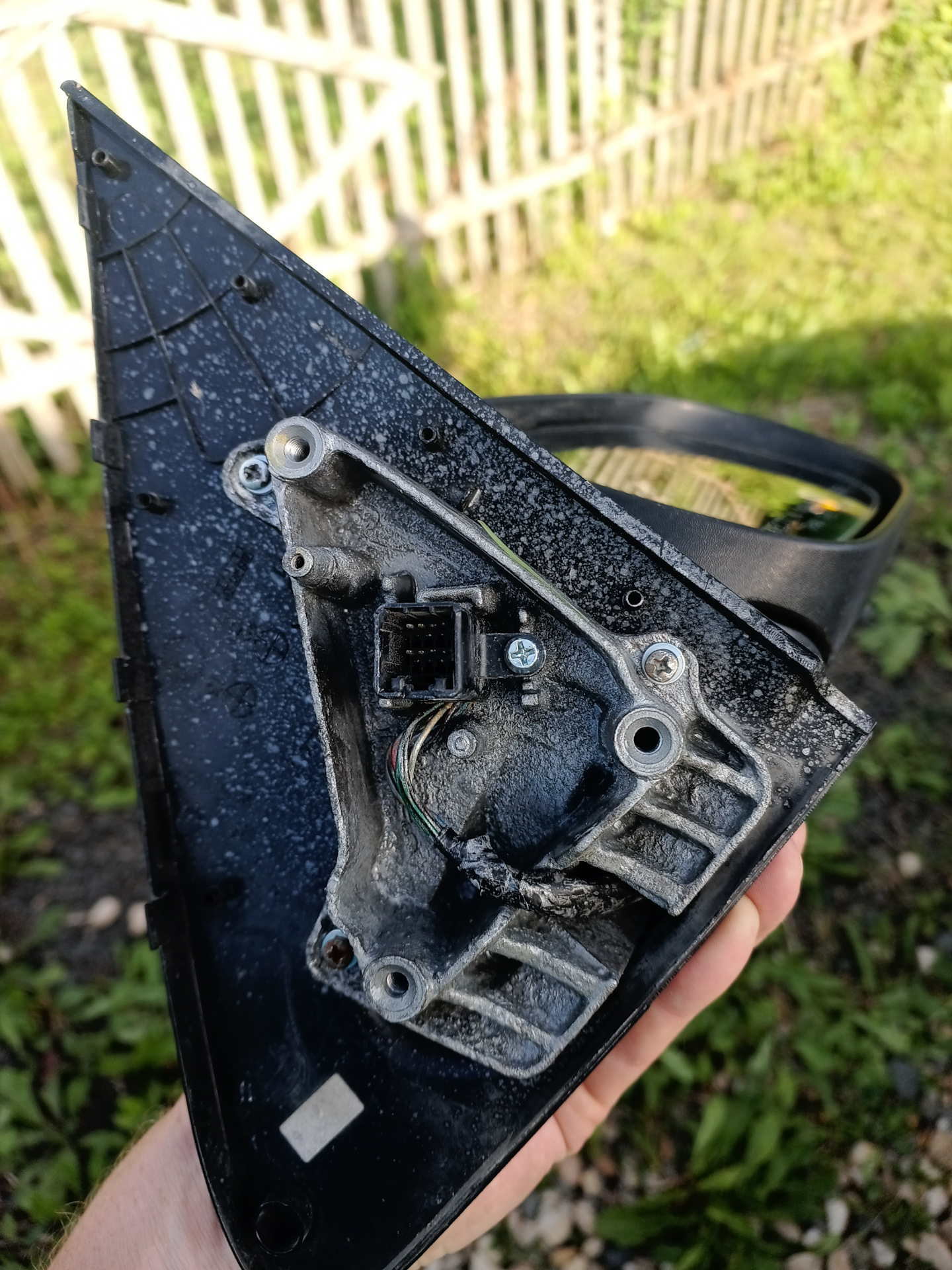

Теперь непосредственно зеркало. Как и написал ранее, оно не имело таких сильных окислов, но они были. Проблемы с откручивании некоторых винтов были 1в1 как и на левом зеркале, но я справился.

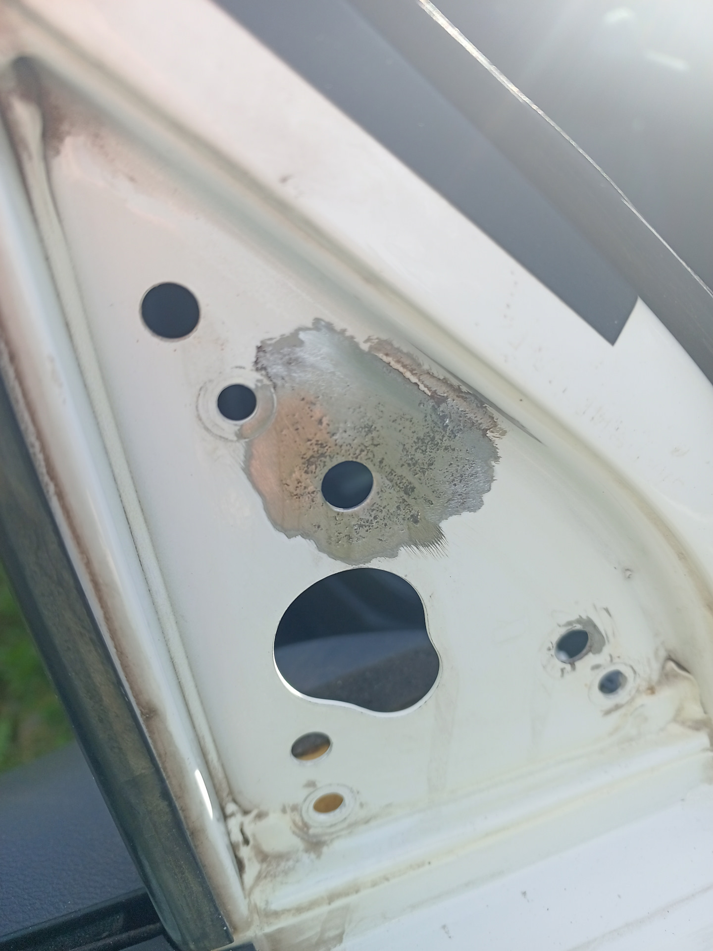

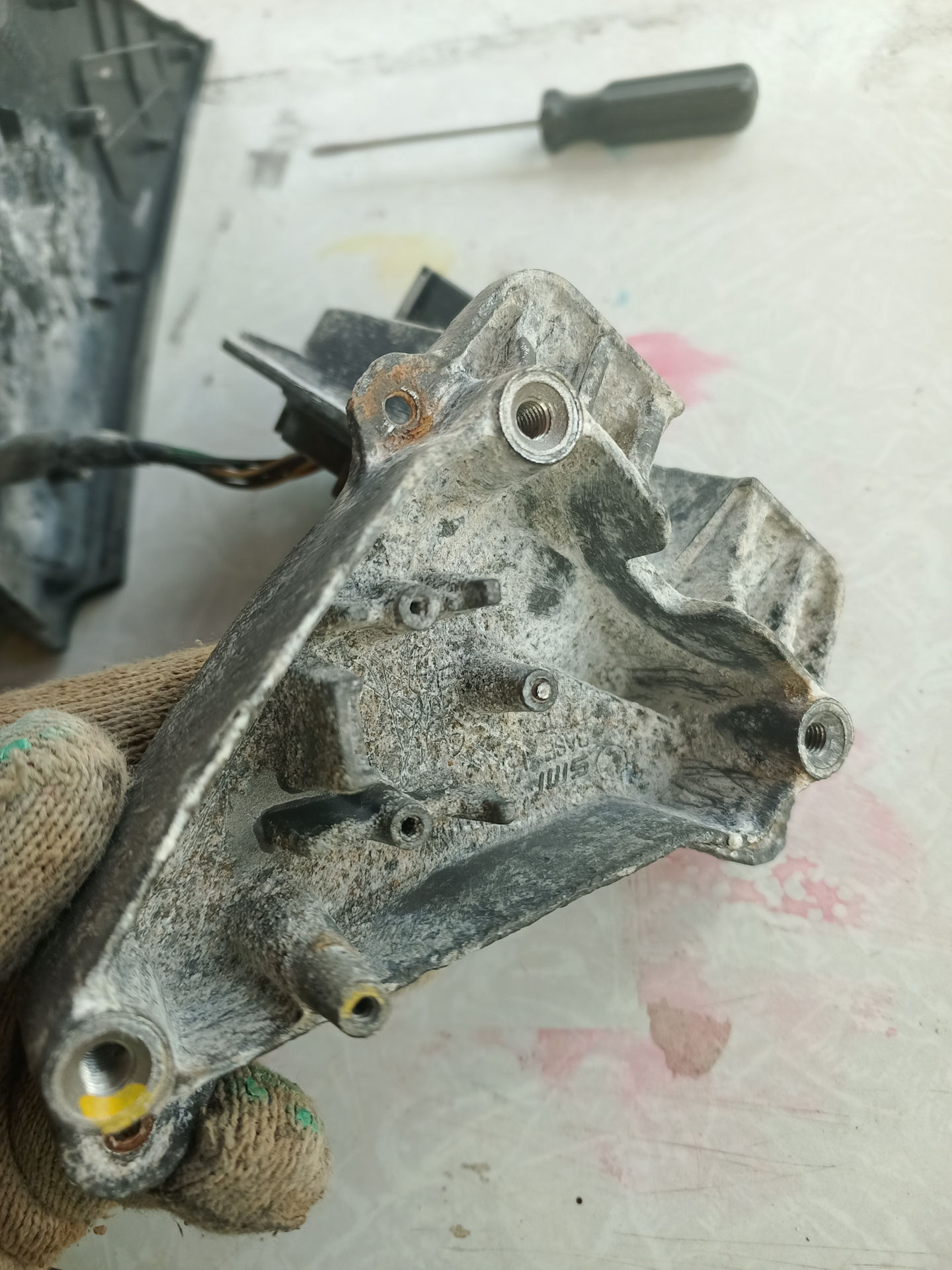

В ход также пошла металлическая щётка на шуруповерте. Максимально возможная площадь очистки, там где не достала щётка в ход шли шлицевые отвёртки.

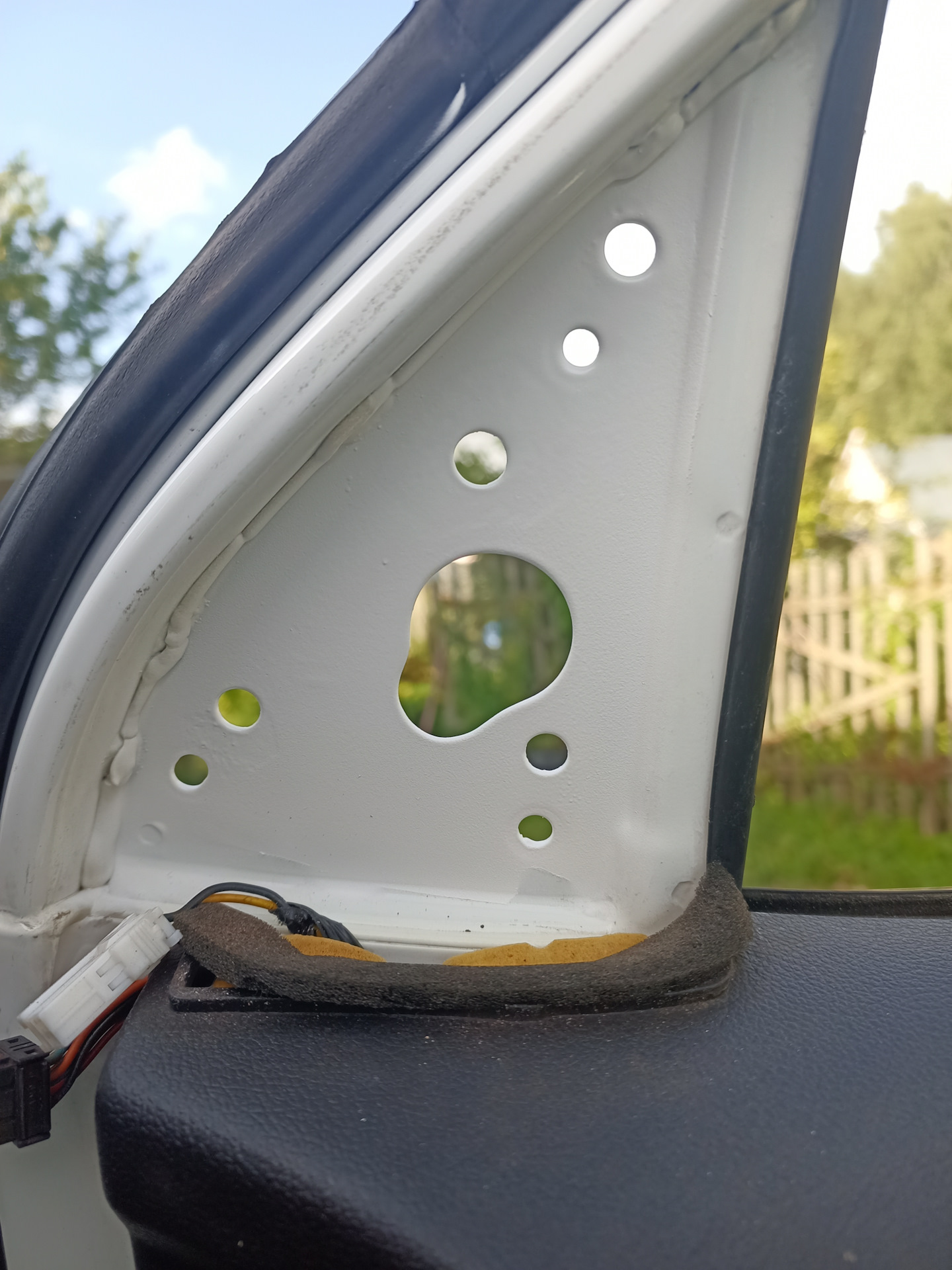

Далее всё так же — после чистки, обработка мовилью с цинком и установка зеркала обратно.
Надеюсь, что теперь долгие годы мне не придется возвращаться к вопросу зеркал.
А если у вас на мойке из под зеркала постоянно вымывается некая грязь, то это следствие процесса окисления. Значит пора снимать и чистить. В идеале конечно аквабласт или кипячение с лимонной кислотой. Но повторюсь, придется полностью распиновывать основную фишку. За годы пластик стал уже менее эластичным и велик риск что-то сломать, поэтому механическим путем, ручками трем-трем)

Зная проблему окисления зеркал, в том году полез почистить, оказалось, что фишка на зеркало окислилась на столько, что стала несъемной, автомобиль Santa fe 2013 года). Залил все очистителем контактов и закрыл обратно, сколько повезет, столько и проработает) так что поддержу автора, профилактика данного места полезна. Так же могу посоветовать перемазать пальцы на трапеции дворников, имеют свойство заклинить в самый неподходящий момент)
В окислах контактов самое подлое то, что потом начинает гнить провод и под изоляцией этого не видно. А при среде изоляции взору предстаёт черный провод, который уже не может пропускать через себя ток. Тогда только замена провода целиком.
