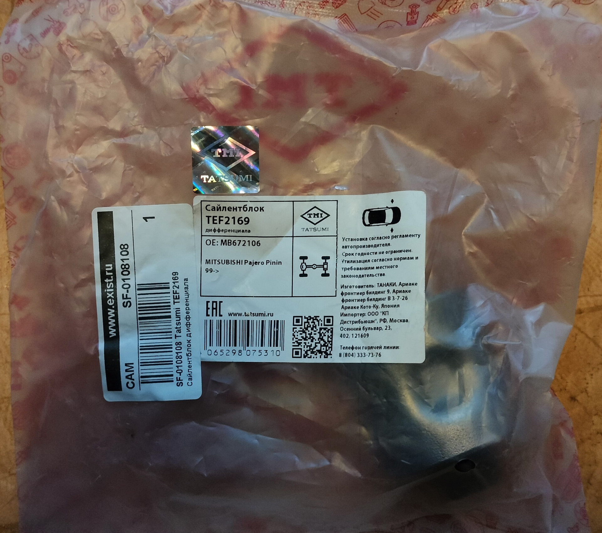

Заменил сайлентблоки в креплениях редуктора. Они все три одиниковые, взял Tatsumi TEF2169.

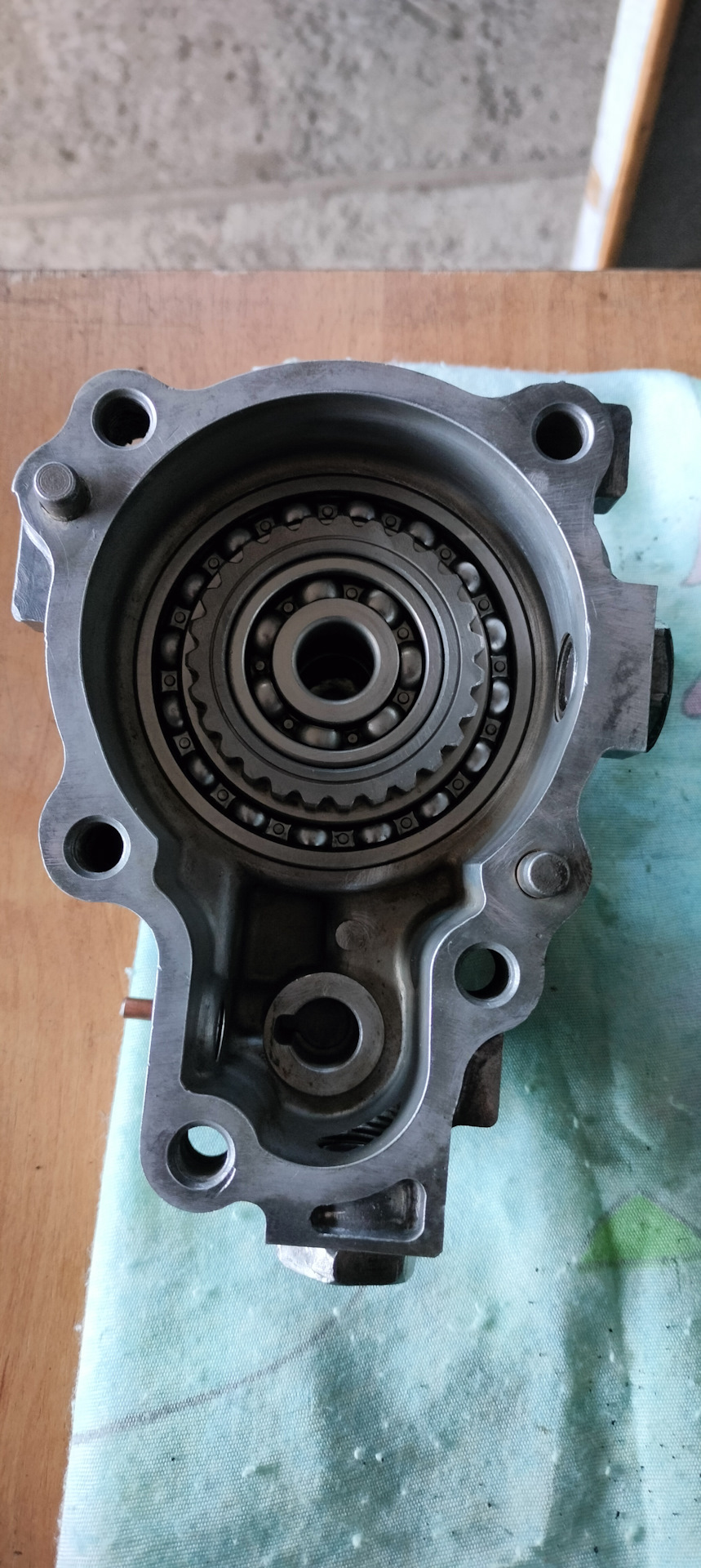

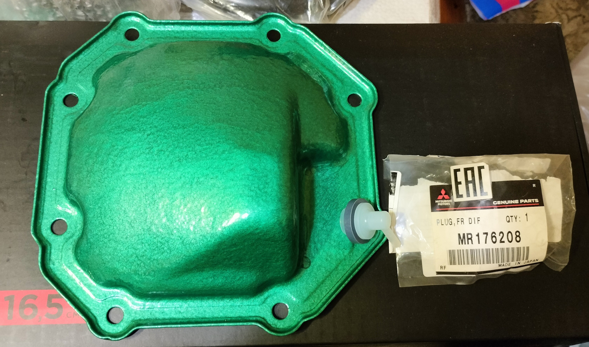

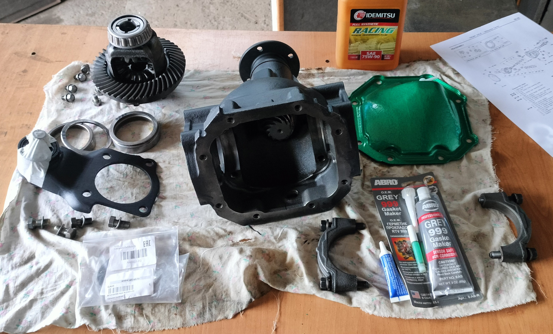

Вскрыл редуктор, всё отмыл, крышку покрасил. А чтоб нормально покрасить, сапун снять надо. А он пластиковый и сидел намертво… Короче купил новый ориг MR176208.
В корпусе редуктора особо ничего интересного, поменял сальник правого привода, поставил NOK AH6901F0.

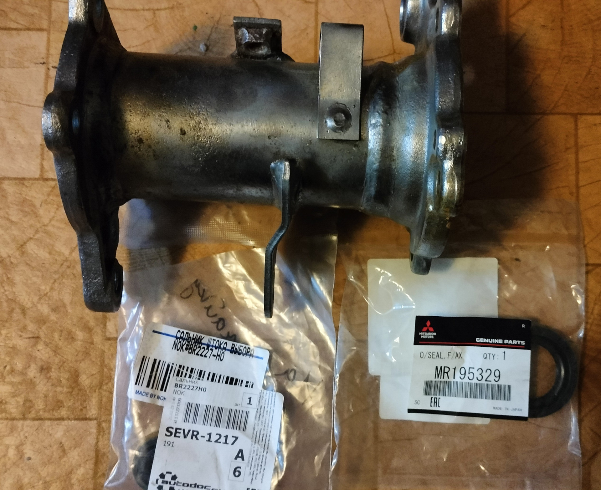

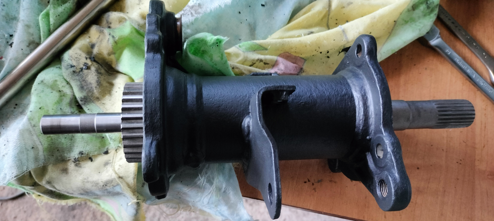

Средняя часть, там поменял сальник внутри, NOK BR2227H0, и сальник штока актуатора, MR195329.
Накупил подшипников на замену, но так как потроха пересыпал от контрактной подключайки, а они были в идеальном состоянии, то все подшипники остались на будущее.

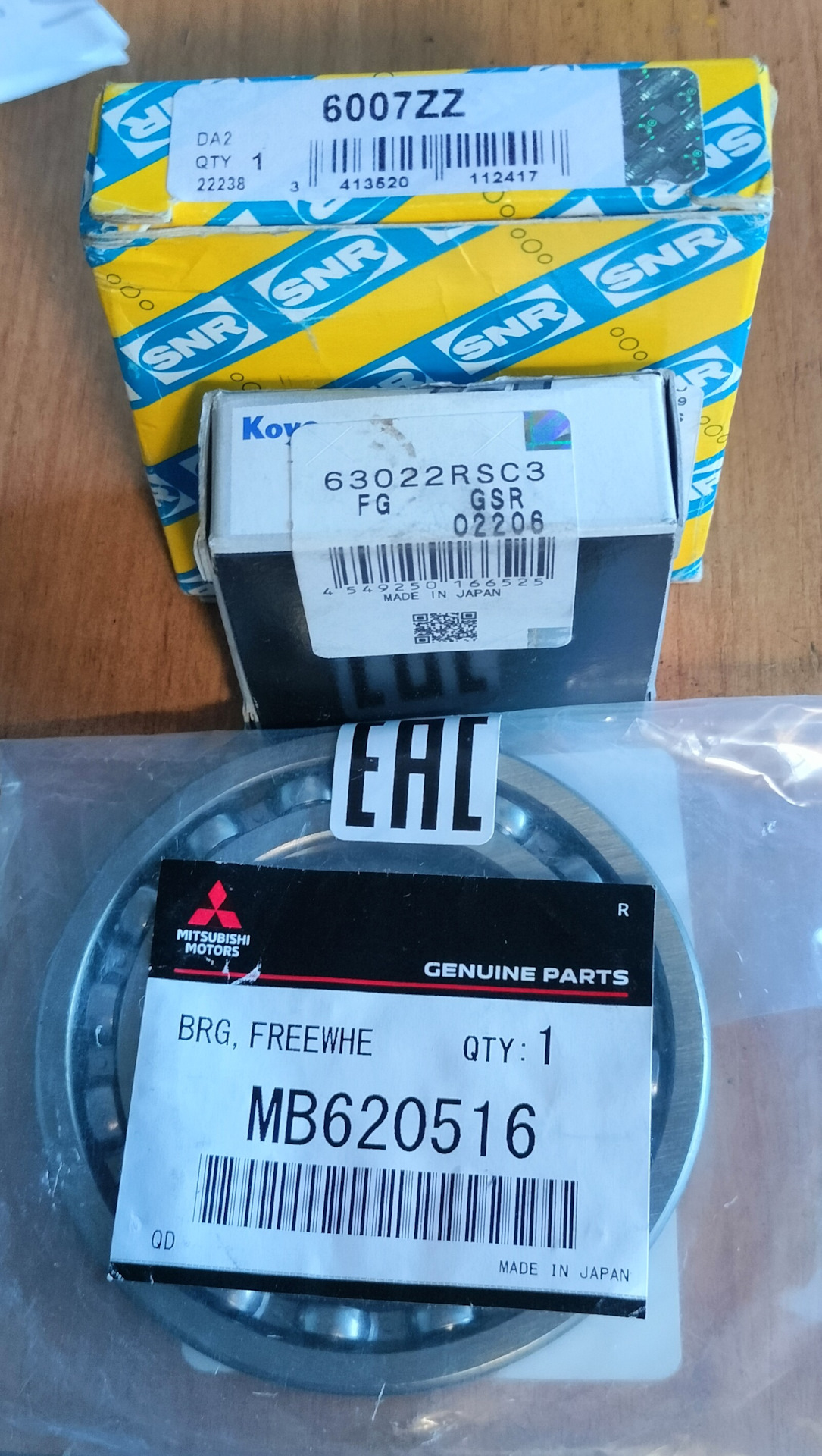

На этот вал взял подшипник NTN 6007ZZ.

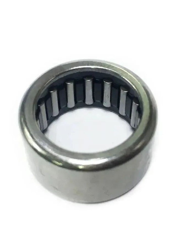

На муфту подключайки внутри игольчатый HK1416.
Внутренний шариковый Koyo 63022RSC3 и внешний большой ориг MB620516.

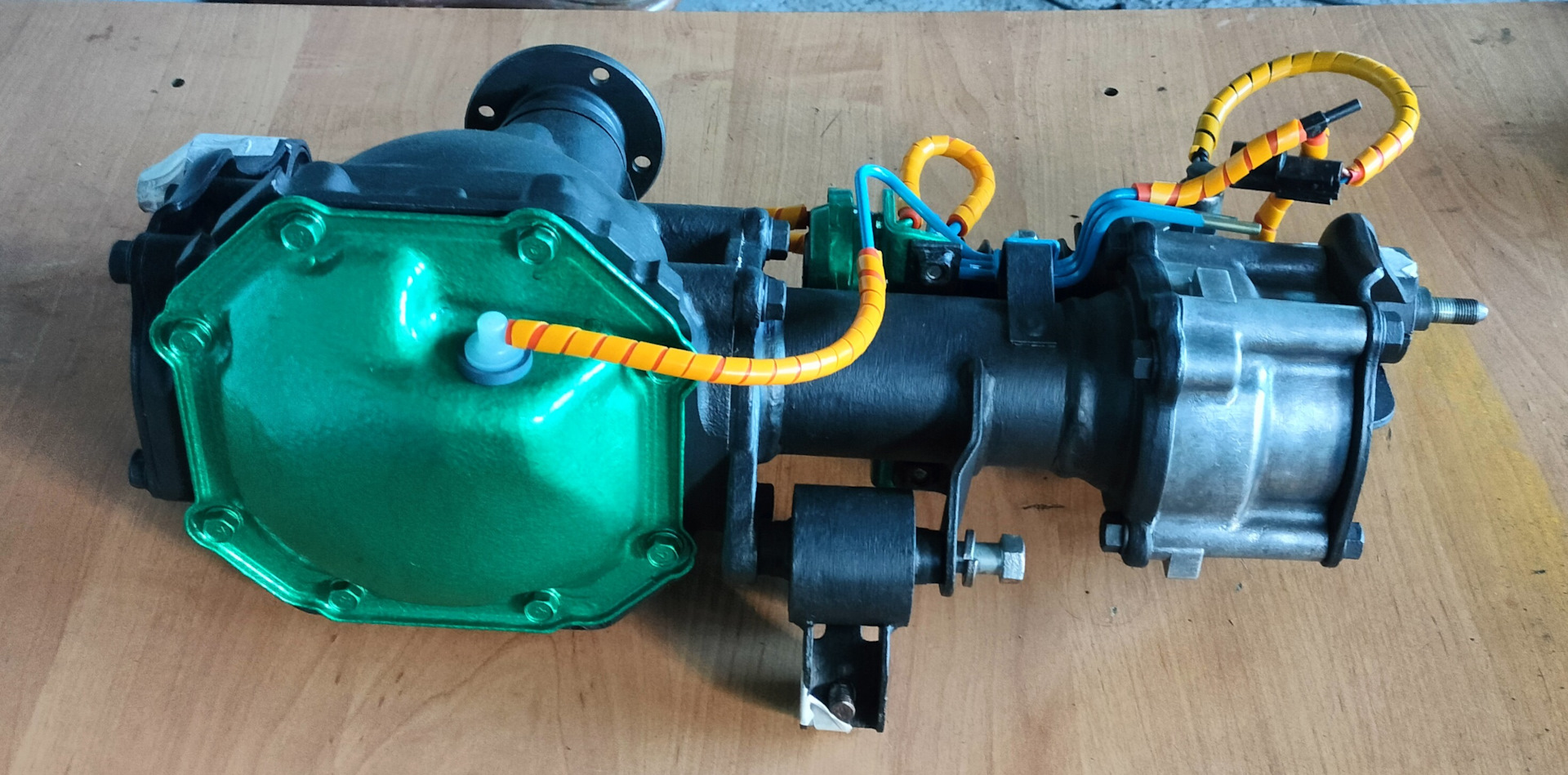

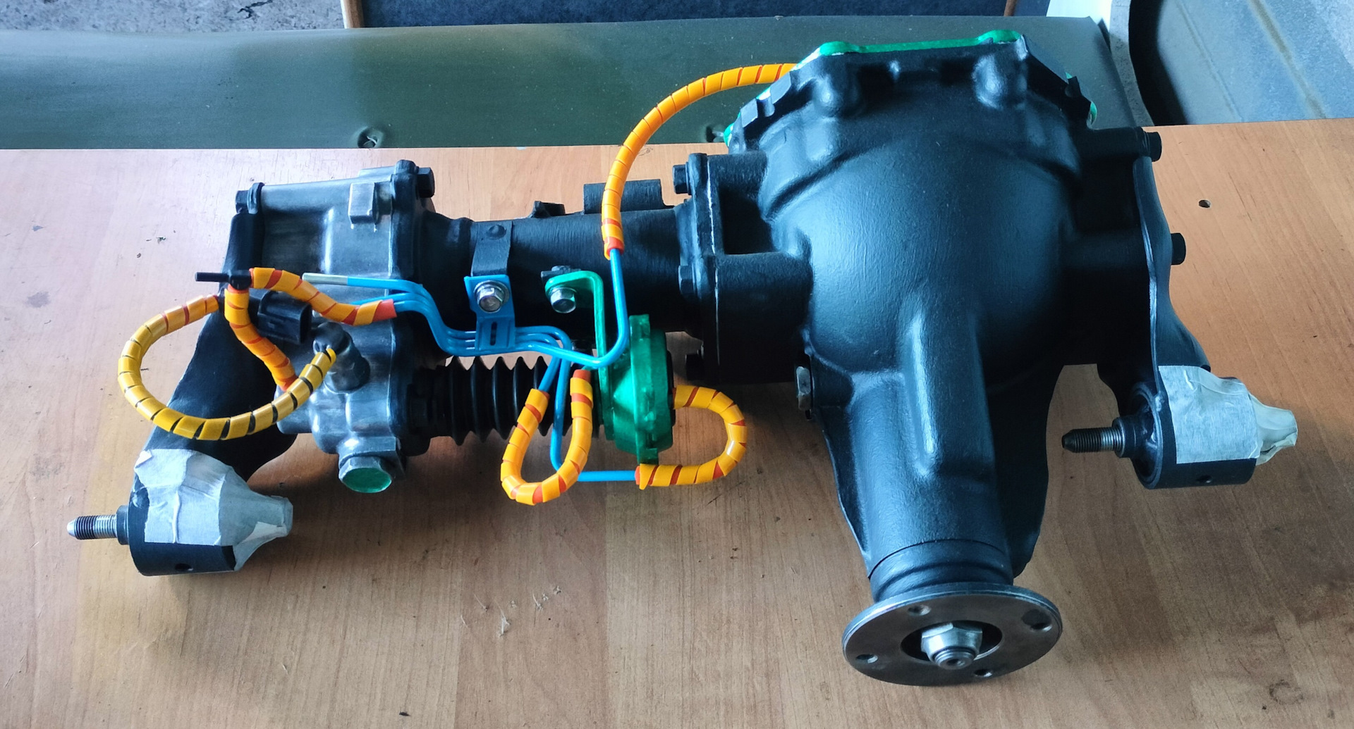

Покрасил всё что красилось, оживил концевик, поставил новые вакуумные шланги и собрал всё в кучу.
Теперь-то наверняка всё будет подключаться как надо!
