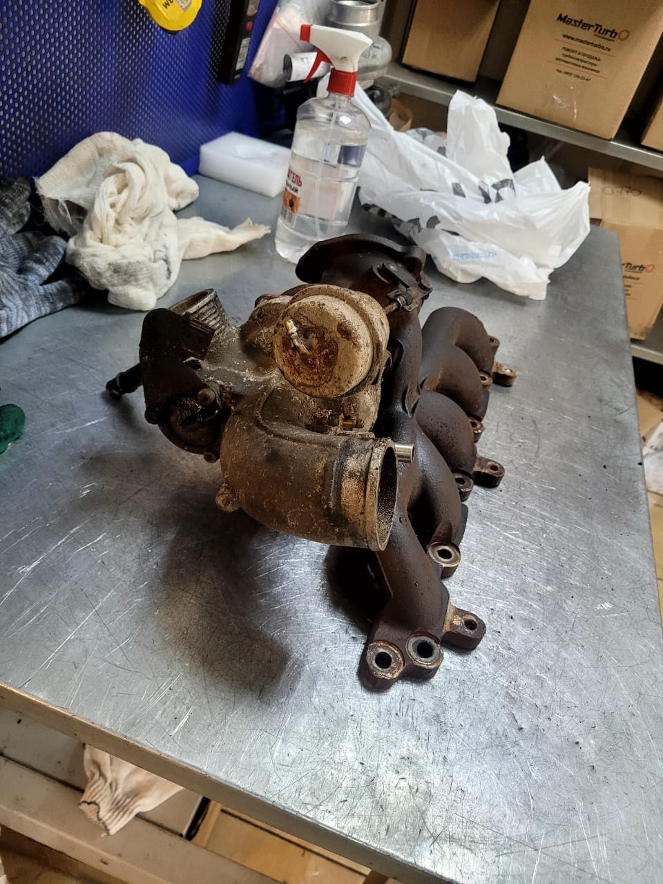

Работы много проведено, а фоток маловато — вот какую ужасную турбину с коллектором мы приняли

Тут можно материться? 😁 Я в легком ах*е! Вот это ТО!
А чё ж нет-то. Русский мат — часть языка. Пушкин использовал с удовольствием, почему мы должны отказываться? 🤣
даааааааааа, она еще 100 лет проедет) и потом еще столько же
Ну сто вряд ли, а вот лет 5-7 запросто
