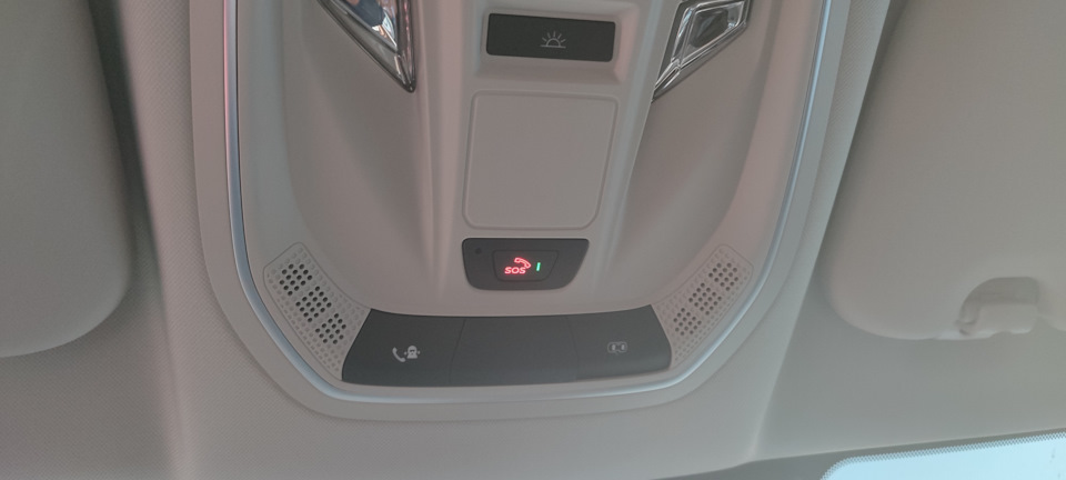

Всем привет! У кого-нибудь есть такая же проблема: при нажатии на кнопку SOS, кнопка начинает мигать зелёным, а на ГУ выходит:
, но никаких гудков, как и оператора 112 я не слышу, после чего всё сбивается и снова начинается повторный набор, который результата не даёт 🤷🏼♂️ авто Китайской сборки.

Получается у меня нет Эра-глонасс?🤔у меня есть ещё другая кнопка, для вызова с колцентром, но при нажатии на неё выводится такой же логотов, как и при нажатии на SOS 🤷🏼♂️бред какой-то 🙃

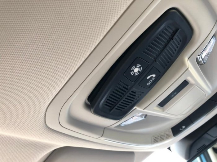

Вот так оно выглядит на тульских машинах с 21 года (фото с Хавал-клуба, человек разбирал верхнюю консоль)
У меня в этом месте очечник, а кнопка чуть спереди, перед кнопкой включения подсветки получается, если на это фото смотреть
Ну некоторые считают очечник важнее, чем Глонас и даже покупают и меняют консоль на китайскую.
Правда без Глонас в России машины, вроде как, не должны сертифицировать.
Может для вида ставят что-то похожее, но настроенное на колцентр производителя, который не справляется. Или номер центра прописан китайский…

У меня китайская сборка с очечником и кнопка работает
У тебя такая же кнопка?
Да
Сегодня проверил ещё раз, всё так же 🤔
