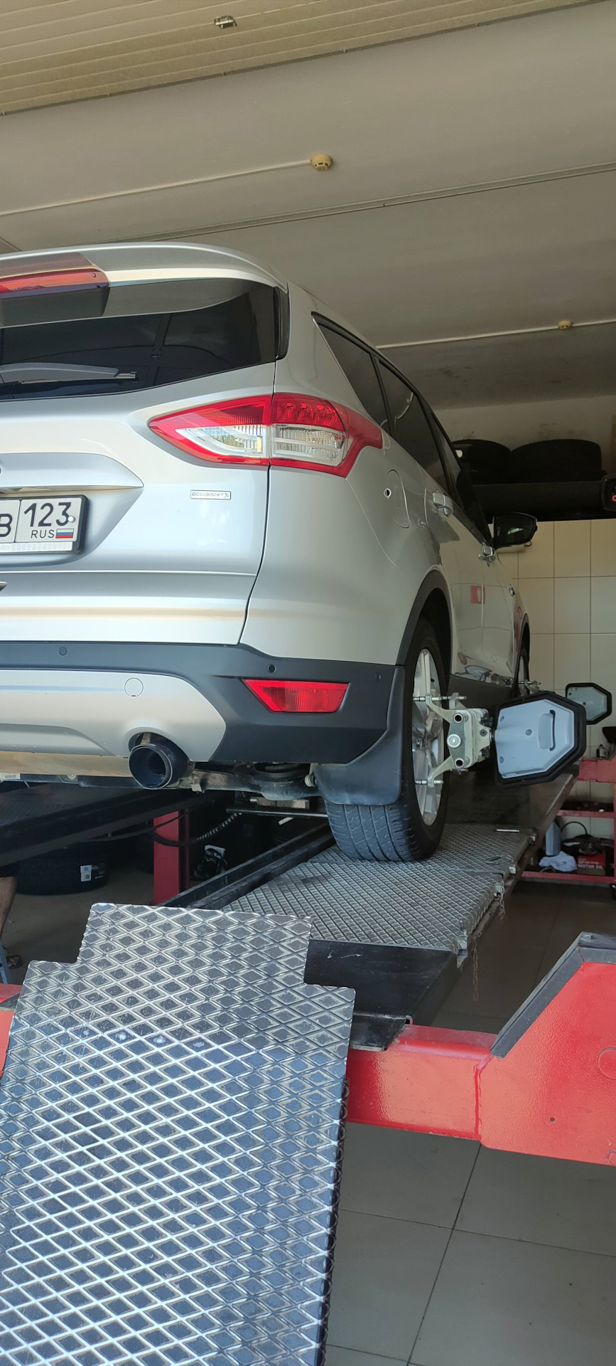

недавно что то начало брякать, заехал к развальщику и он приговорил левую тягу стабилизатора

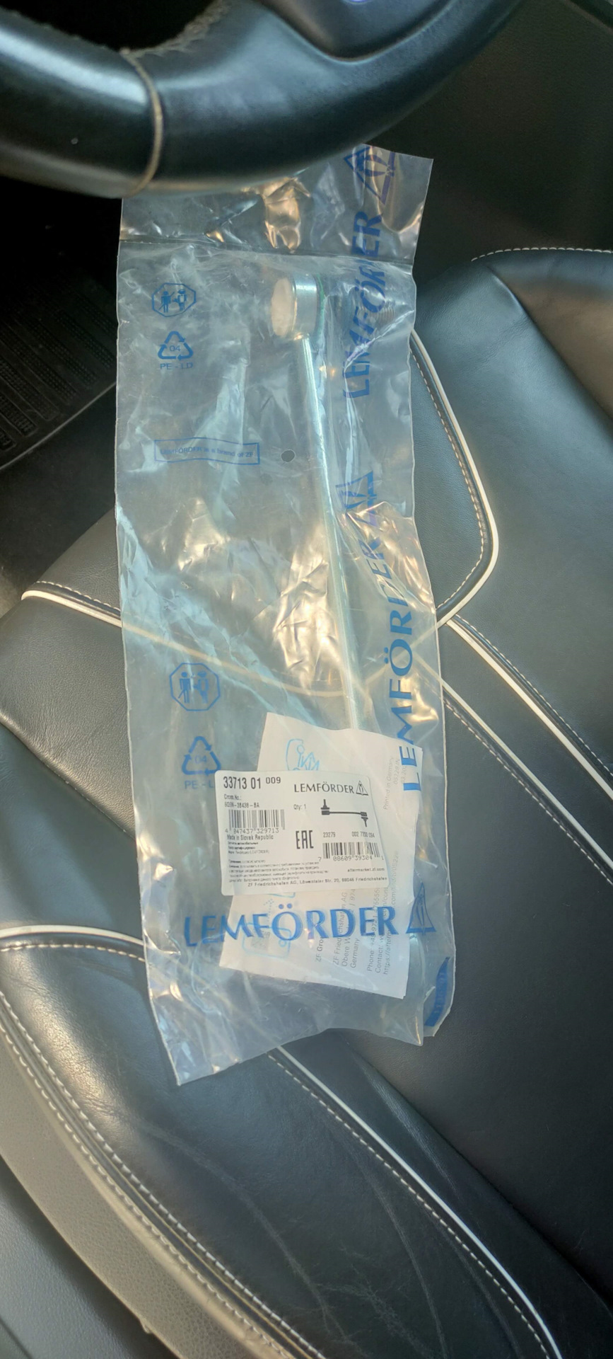

заказал новую, такую же
заменили, бряканье ушло, но когда меняли я сравнил старую с новой и мастер что менял тоже, старая ни чем не отличалась, как новая, вот и хз как так?
Запчасти на фото: 3371301
Комментарии 2
Внутри шарнир разбит, вот и брякает. На lynx так часто. Качество гавно просто
Брак стойки или просто качество з/ч сейчас ниже плинтуса. Ну и лемфодер уже давно тайвань делает, у меня их шаровые через 5 тыс.забрякали — обе на замену хотя с виду как новые)
