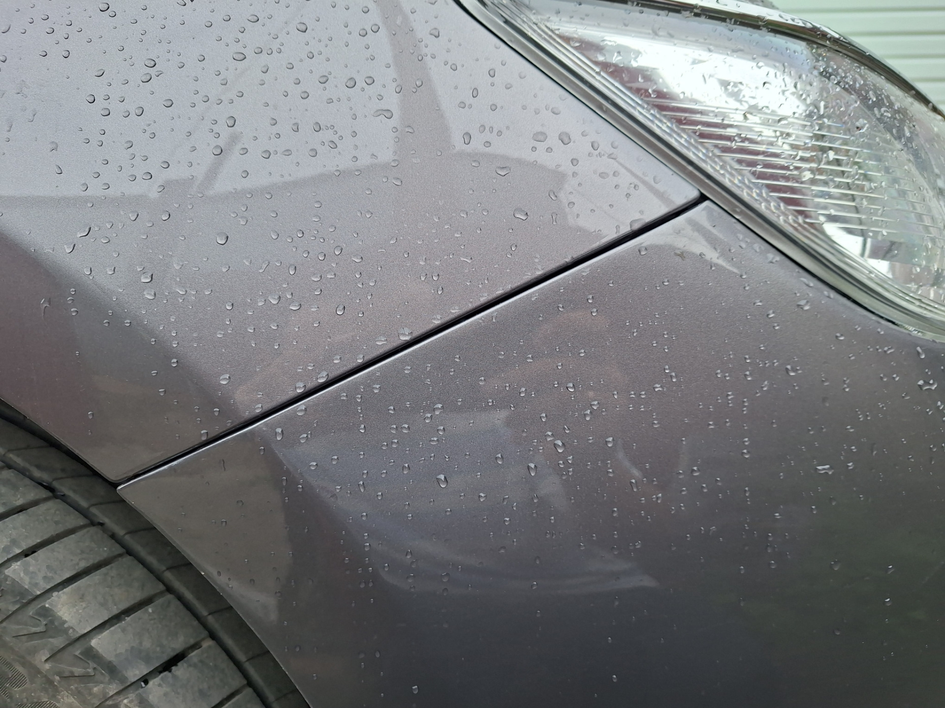

Для многих думаю не секрет, что на камри передний бампер со временем провисает и в углах начинает топорщиться.
Кто-то лечит это приклеивая в этих местах на стекольный герметик, но мне этот способ кажется каким-то колхозным.
Провисание происходит из-за того, что абсорбер бампера со временем проминается в местах контакта с усилителем. Как вариант, покупка нового исправит ситуацию, но тратить несколько тысяч за кусок пенопласта не хочется.
Я пошёл другим путем: вырезал из утеплителя типа пеноплекс небольшие кусочки и подложил между абсорбером и усилителем.
В результате — бампер перестал выскакивать из креплений, зазор м/у бампером и крылом выровнялся.

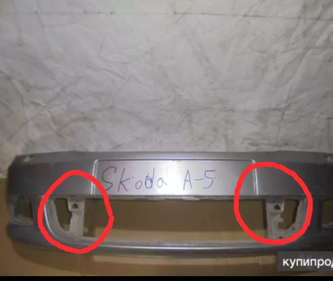

Я поменял абсорбер. И через год у меня провис снова как поехал на Кавказ. От жары и нагрева провисает. Сам бампер какой-то хлипкий на Тойоте. У меня была Шкода Октавия а5 не ней бампер был на много жёстче. У нее бампер крепится ещё впереди на дополнительных болтах. Показал на фото. Думаю что нибудь такое придумать пока не решил.
Тут вся фишка не в том, чтобы его притянуть, а наоборот, "оттянуть". При этом он с боков начинает стремиться к центру и из-за этого в креплегиях сидит плотно
Да Я согласен. Особенно на скорости ветром его прижимает и он отходит по краям. Мысли закрепить его что-нибудь подгожив чтобы сильно не притягивало и не провисал.
Тоже так сделал после вашего поста. Щас смотрю спустя какое то время опять стал бампер торчать. У вас как?
Все ок, никаких намёков на провисание
мы на своих бричках пошли иначе)
А какова толщина пеноплекса ?
Миллиметров 7-8. Зависит, на сколько пенопласт промят. Я оттянул бампер за центральный воздухозаборник над номером, прикинул на сколько отходит, и такую толшину отрезал
