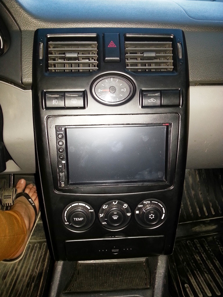

Решил обновить центральную консоль, а то поцарапана была, и заодно подключил камеру заднего вида.
Проблема вот в чем, при включении задней скорости музыка начинает играть громче, кто нибудь помочь может? Что делать с этим?

я не пойму одно тока, я подключал к лампочке заднего хода два красных провода плюса, и один чёрный плюс, а в магнитолу правильно колокольчик и плюс красный провод.мне кажется может ты красный провод не там запитал, который в магнитоле, попробуй его в другое место запитать. у меня в магнитоле был глюк, втлючил задную, камера включилась и мызыка продолжала играть.а так как у тебя не было не разу.проверь ещё раз подключение
все победил я свою проблему, зашел в заводские настройки и там убрал звук с камеры, пароль кому надо 888888

слушай я питал так. к фонарю заднего хода к самой лампе кидал два плюса и один минус.потом в магнитоле колокол подсоедянил для камеры и красный провод запитал к плюсу.так должно быть
а ты правильно подключил камеру? у меня включаешь зад скорость то музыка на мафоне глохнет и включается камера
да вроде все по схеме как надо, только музыка как играла так и играет, только громче
там колокол в выход в мафоне под камеру подключил? и красненький провод к плюсу?
смотри от камеры идет *-* и *+* отдельно питание и желтый тюльпан с выведенным *+* для активации магнитолы, я запаралелил 2 *+*, потом подключил *+* и *-* на лампу заднего хода, в магнитолу воткнул тюльпан и *+* к фиолетово-белому проводу как по схеме, посмотри я схемы добавил
