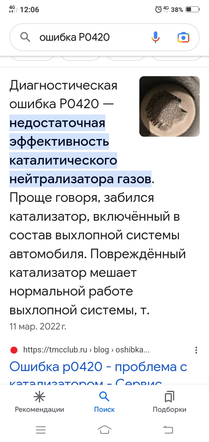

Доброго дня. С месяц или чуть более заметил, что машина стала тупить при высокой нагрузке, на обгоне, особенно в гору да с пассажирами. Особенно заметно когда едешь на метане, к тому же при езде на газу опять стали появляться пропуски зажигания и, как следствие, отключение четвертого цилиндра, как это было сразу после установки гбо. Тогда я это вылечил заменой датчика распредвала, но в этот раз чек не моргал и не загорался, только по елм ошибку считывал Р0304, которую я сбрасывал.

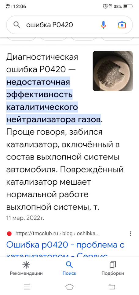

Вчера на елм впервые высветилась ошибка Р0420, что означает кирдык каталику. Сегодня с утра позвонил в ближайший специализированный сервис по выхлопу, но там запись свободна только через месяц, да и стоимость удаления верхнего каталика от 9 до 12 тыс.руб. Позвонил в другой, на другом конце города сервис "Выхлопофф", где реклама о бесплатном удалении в счет старого, что оказалось правдой, но бесплатно пламегаситель ставят прямоточный, мне же предложили секционный для создания легкого сопротивления газам, что якобы предотвращает выброс масла из двигателя. Заодно я решил выбросить и второй каталик, установив вместо него стронгер
Вся работа заняла ровно 2 часа. Вот такой у меня остаток от родного каталитического нейтрализатора, керамика должна быть до верха банки.
Перепрограммировать на евро 2 не получилось, так как у меня залита модифицированная прошивка от Мегавольта, предложили установить стоковую прошивку джили, но я отказался, пришлось ставить обманку, если буду проездом в Воткинске или в Екатеринбурге, где есть представители Мегавольта, то прошивку перезалью на евро 2, а может и нет, если все нормально будет и так, пока никаких ошибок нет и чек не горит.
Машина ПОЕХАЛА реально, пока ехал 45 км до дома, карсканер не показал никаких ошибок и пропусков зажигания ни на бензине, ни на газу, хотя я где мог давал почти на максимум, даже на метане машина легко разгонялась до 170-ти.
Ребята в сервисе молодцы, работают шустро и качественно, сварные швы красивые, покрашены термостойкой краской. За оба пламегасителя и обманку заплатил ровно 6 000 рублей, чему я, несомненно, рад.
