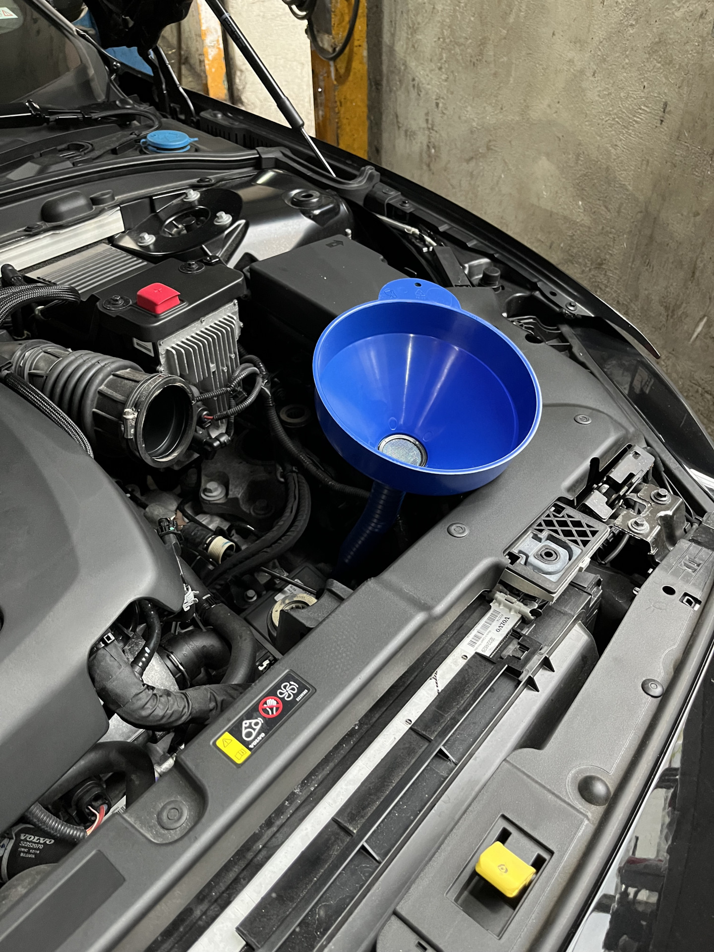

Далее приступил к АКПП. Сперва нужно добраться до заливной пробки, для этого надо снять корпус воздушного фильтра, снимается очень легко.
Далее всё просто. Сливаем старое масло, сольется около 3-4 литров.
Ставим воронку и заливаем новое
Масло использовал оригинальное 31256775 в количестве 8 литров.

Для выставления уровня нужно прогреть коробку до 50 градусов и на заведенной машине открутить пробку уровня. Машина была еще теплая, когда я ее завел, температура масла как раз была ровно 50 градусов. Проверял через Car Scanner и адаптер Vgate
В конце работ замыл все масляные следы и довольный поехал домой. По ощущениям коробка стала переключать мягче. Думаю через год стоит еще раз пролить 4 литра масла в коробку, уж очень темное оно было.
