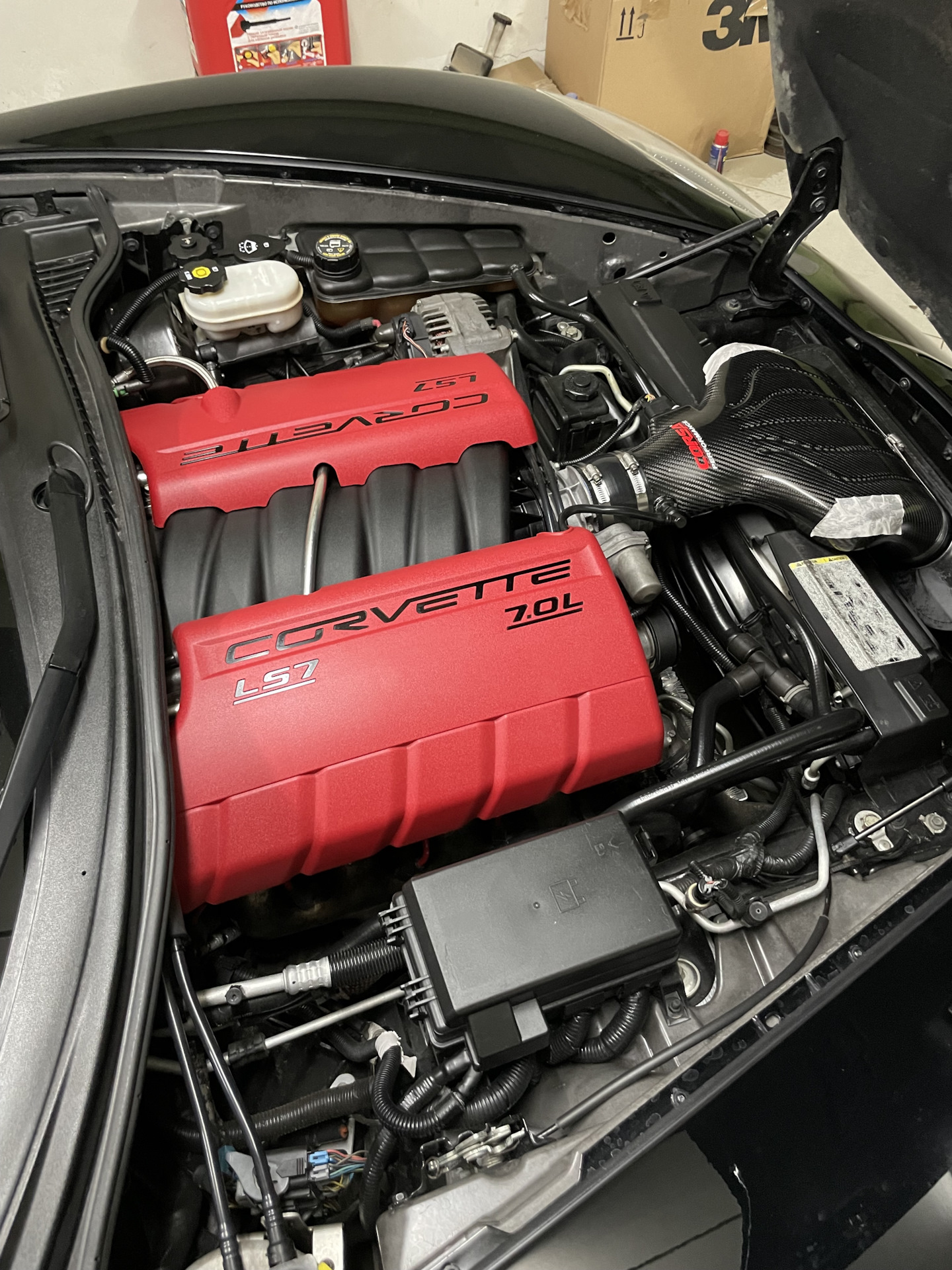

Бонусом себе и своей машине сделал детейлинг подкапотного пространства. Купил химию от Shine systems.
Сначала вытер влажной тряпкой всю пыль, а ее накопилось немало.
Далее нанес средство, вытер насухо, удалив остатки.
Результат меня порадовал. Мелочь, а приятно.
Стоимость бутылки средства = 800 руб.
