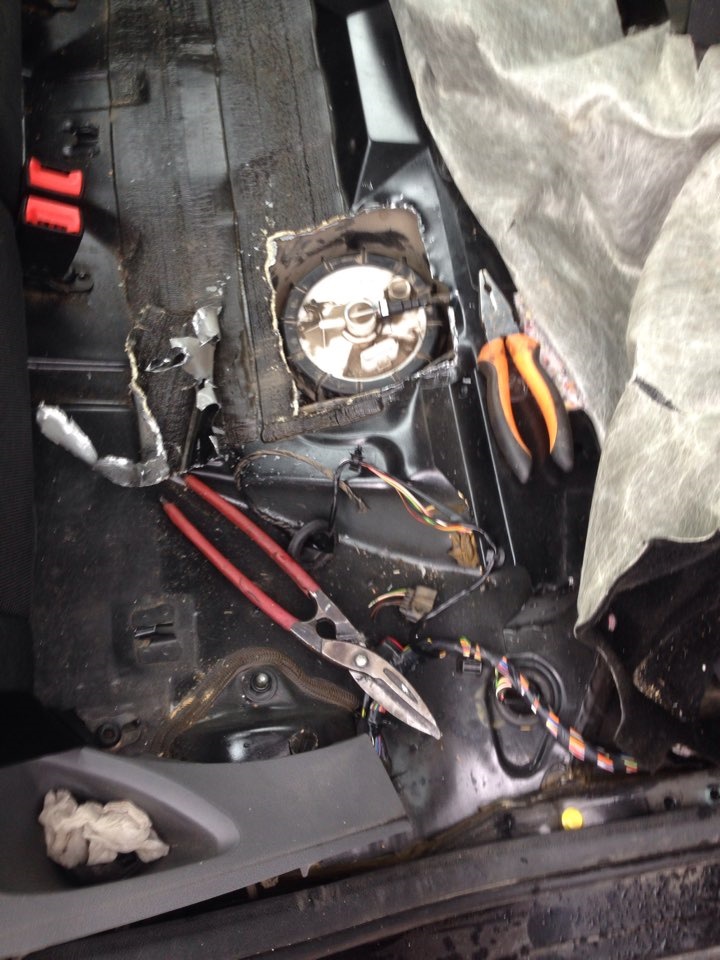

В целом все просто, откидываем сидения, поднимаем войлок, и перед нами открывается провод насоса, а почти под ним и насос.
Многие вскрывают пол открывашкой для банок жестяных, я же вскрывал его ножницами по металлу. Дело это не легкое, особенно где битум лежит. Будте аккуратны при вскрытии, мы не заметили и перерезали все провода к насосу! К счастью запас провода там внушительный, и там шланг проходит, с ним тоже аккуратно!
После вскрытия пола молотком обстучал острые края, и начал откручивать крышку насоса, она долго не поддавалась, пришлось выбивать молотком и зубилом (обратной стороной)

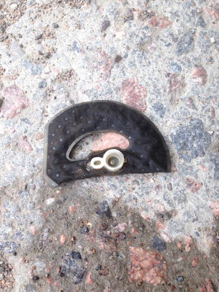

Далее, достаем насос, предварительно отстегнув провода и шланг, переворачиваем его, открываем крышку и меняем сетку. Все просто. Закрываем крышку и пихаем насос обратно, бак у меня оказался чистый, без песка. Закручиваем крышку, подсоединяем клемму и шланг. Потом заводим машину (для проверки насоса)

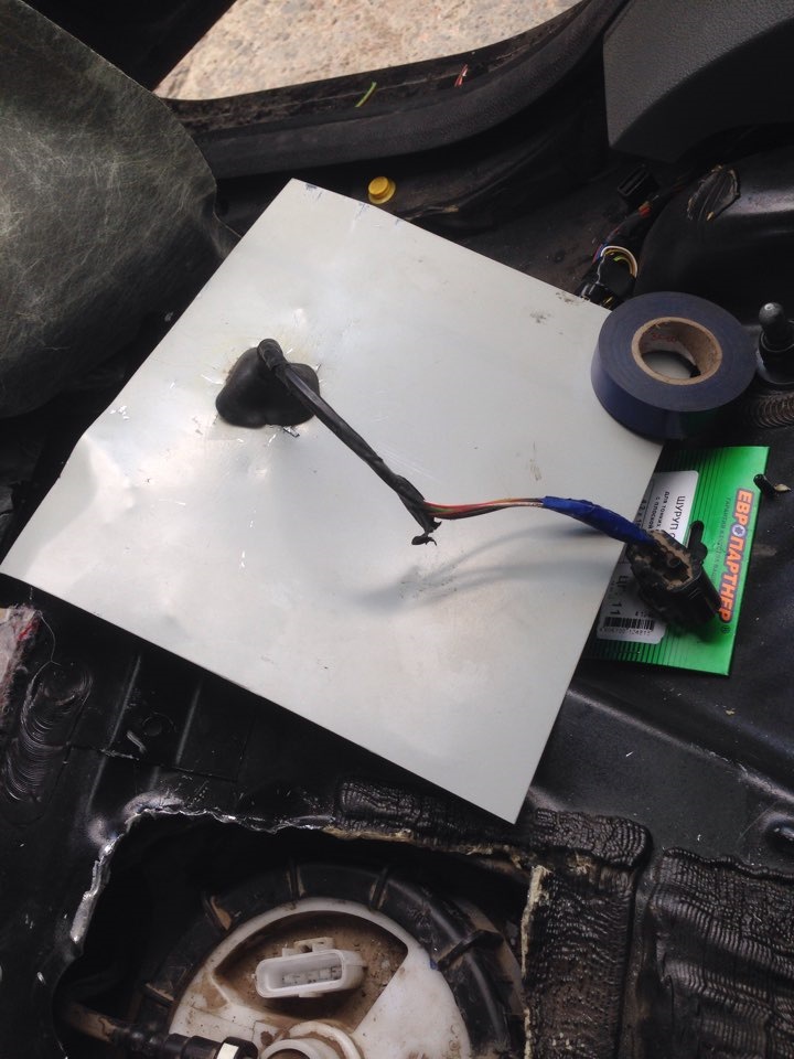

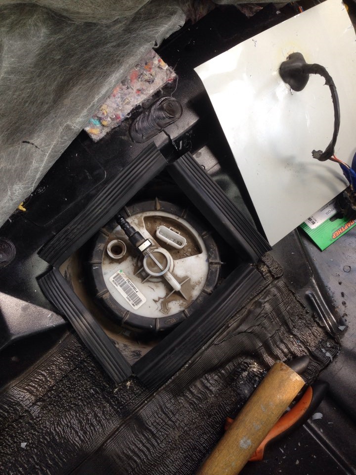

Что бы заделать дыру, была взята резинка уплотнительная и лист металла, размеры не знаю, на работе нашел уже обрезанный, примеряем лист и вырезаем в нем отверстие для проводов.

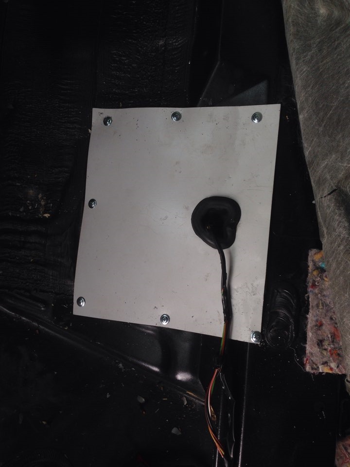

После, молотком постучал по листу, он принял форму пола, резинку пустил по краям люка, и закрутил все это дело саморезами по металлу.
Все, машина стала легче ехать, нету рывков, результатом я доволен)

резать лучше современными ножницами по металлу, 300р. ножницы!
www.220-volt.ru/catalog-147069/
режут как по маслу,
а от болгарки искры летят не советую!

Вообще планировал снять бак, но это очень запарно, а так, либо нож либо ножницы, впринципе там видно где резать, мы по запарке отрезали провода

Или ножницами по металлу, или насадка на дрель есть резать маленьким кругом.
Сеточку можно покупать или заказывать в автозапчастях, а можно почистить и выдуть, и поставить назад.

сетка топливного насоса Krauf код 770B443
