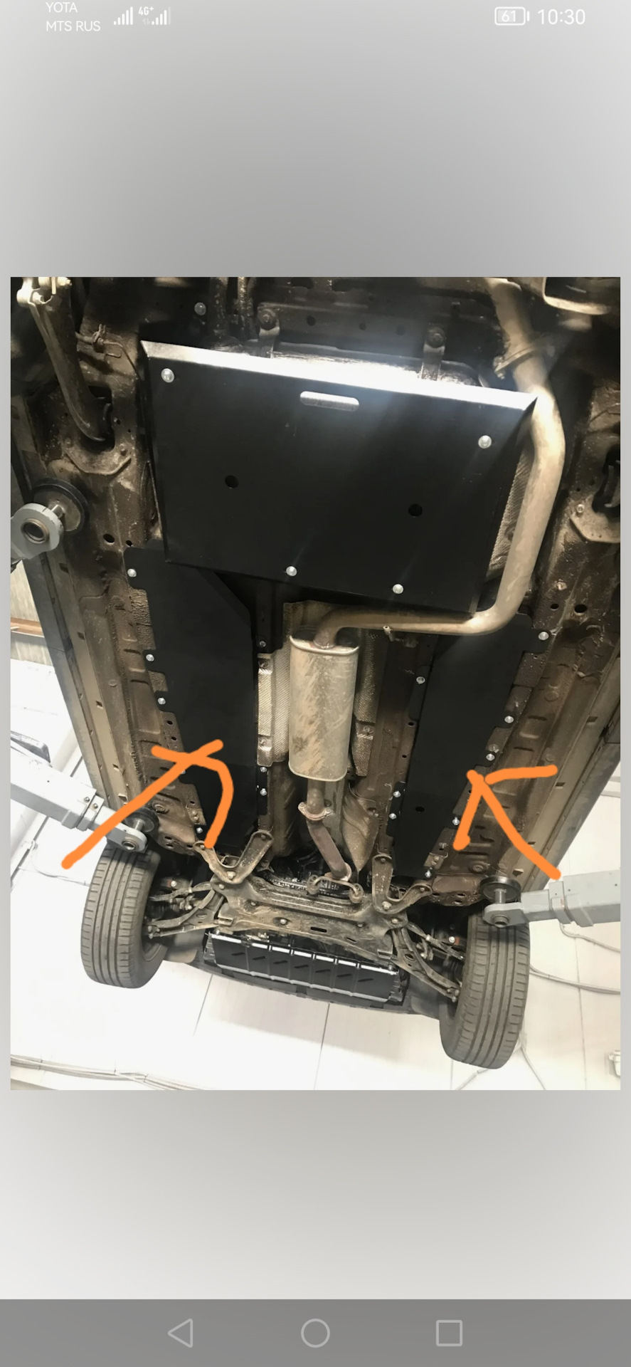

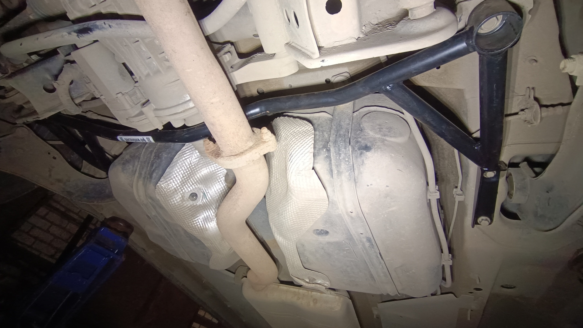

Немного о том что сегодня пришли усилители кузова ! И сегодня же были установлены ! Давно ждал их и вот они пришли ! Про ощущения раскалывать рано т.к еще толком не ездил ! Но опираясь на опыт предыдущих машин могу сказать что Да оно того стоит ! Все кто хотяб раз выставлял машину на диагональ видели что все же кузова у чери живые и хорошо так крутятся что аж двери здание и крышка багажника не хило так шевелятся ! Это поможет убрать этот Эффект + валкость и шаткость при езде должна улучшиться !
Где взять их ?!
Вот тут !
www.распорки.рф Производство, установка и разработка распорок для авто
Ну и так по мелочи еще установлено на машине защита бака и защита двигателя я считаю эти вещи необходимы когда приходиться ездить по гравийке и бездорожью !
А ну чуть не забыл установлены пневмабалоны в пружины ! Т.к все же родные пружинки они слабоваты !

Болты тянули от руки или с динамометрическим ключом? Какие там моменты затяжки интересно.
У меня 7пм АВД, поставил пока передние распорки, на зад пока на стадии тестирования, скоро выйдет в массы, но я уже по тихой изучаю на других машинах. Эффект после установки передних распорок мне понравился, однозначно буду ставить и назад. Смотрю на фото, полагаю что эта распорка входит с трудом, судя по задирам (фотку взял с сайта распорки.рф). Полагаю у меня будет +- так же. Теперь вопрос, у меня стоит защита бака, на тигго 7пм и 8пм авд она одинаковая. Не будет ли она мешать распорке?
Нее они там не пересекаются ! Вовсяком случаи на 8пм
Вот как раз на 7пм решаю вопрос

Вот такую бы защиту поставил. Негде нет.
Где то я видел такую защиту ! Где не помню !
Она есть на вб и озоне, но пишут, что подгонять надо. Крепление не подходит
Ну развеж это проблема ?

По фото не понятно как работают задние распорки. Впечатление что они дублируют задний подрамник, или я что то не вижу?
тоже про это подумал. 4 точки крепления держать должны за счет сварки углом, но расстояние минимальное эффект должен быть минимальным. А вот над передними стаканами интересная тема
Заранее сори за дилетантство, а эти распорки что то дадут при трассовом использовании и при минимуме офрода?
