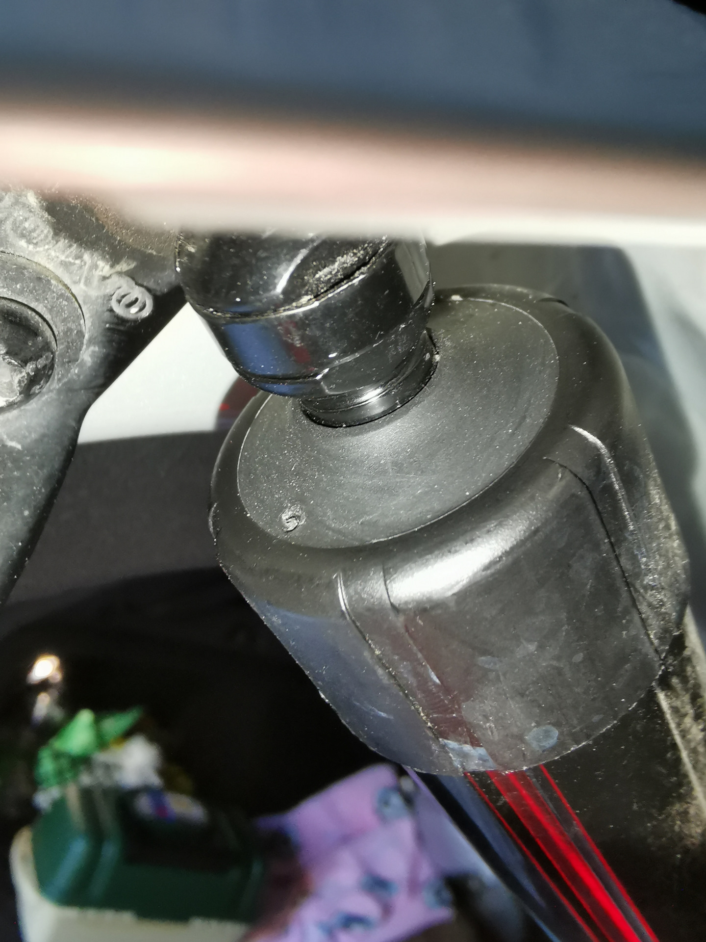

Давненько не обновлял свой журнал поломками)) В общем, проблема на данный момент уже довольно известная. Шведские инженеры на висиктси, в отличие от старшего брата V90, смогли "правильно" поставить приводы багажника, в результате чего к пробегу буквально в 55-60 ткм (в моем случае) начались первые симптомы болезни: скрип и прочие неправильные звуки при открытии-закрытии багажника, потеки и следы ржавчины. К сожалению, в период гарантии эти звуки внезапно исчезали сразу же как только я приезжал к дилеру)) Зато после гарантии приводы очень резво взялись за старое, да так, что я всерьез начал опасаться за возможность открытия-закрытия двери. Отмечу, что засверливание и запшикивание приводов смазкой продлили тишину лишь на пару недель, что впрочем позволило за этот период обзавестись новыми приводами.
Приводы покупал на Али по той простой причине, что цена двух с доставкой в мой город составила около 16 тр. В то время как оригинал меньше 57 тр за один привод не стоил. Разница, абсолютно не укладывающаяся в моей голове.
Приводы пришли отлично упакованными, без единой царапки и встали как родные.
Визуальное отличие от штатных в одном — на самих приводах с Али нет ни единой надписи, номер есть лишь на самой коробке.
Поскольку была оказия в Красноярск, то заодно и поменял их у дилера буквально за полтора часа, включая мойку авто. Парни в сервисе несколько удивились такой реплике, спросили где покупал. Собственно, новые приводы стоят уже порядка двух недель, очень надеюсь что их нормальной работы хватит хотя бы еще на 70 ткм пробега.
Всем хороших дорог и работоспособных приводов))

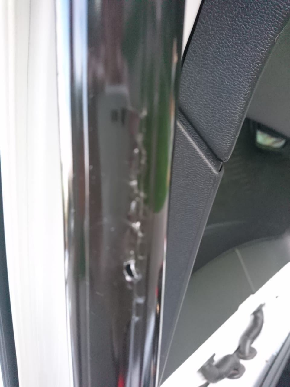

Полгода-год максимум, потом будет как тут (фото от Lev435)
Это протерлось пружиной изнутри так?
Нет, это автор так сверлил, чтобы залить смазкой. Все это тщетное занятие, новый оригинальный амортизатор решит проблему

Не, мне кажется, Леонид не сверлил. Это именно продрался так привод

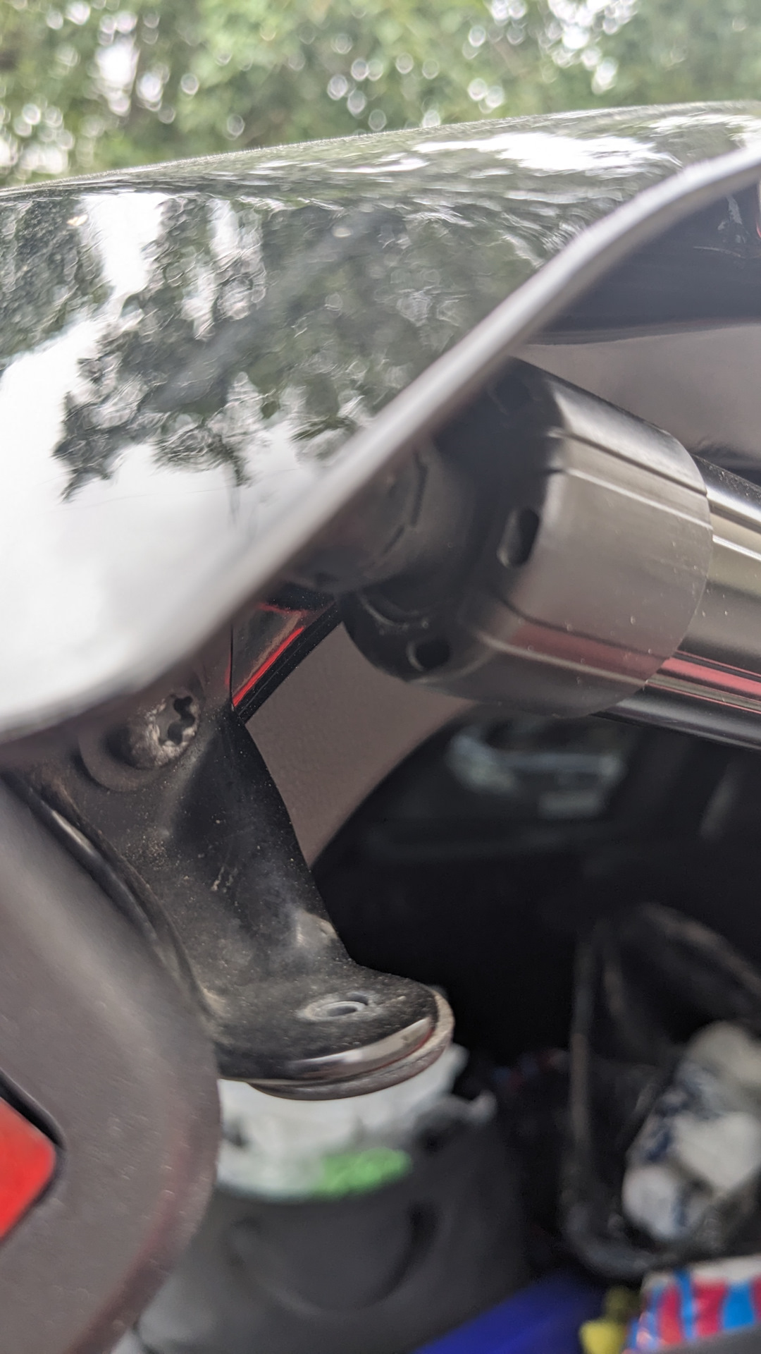

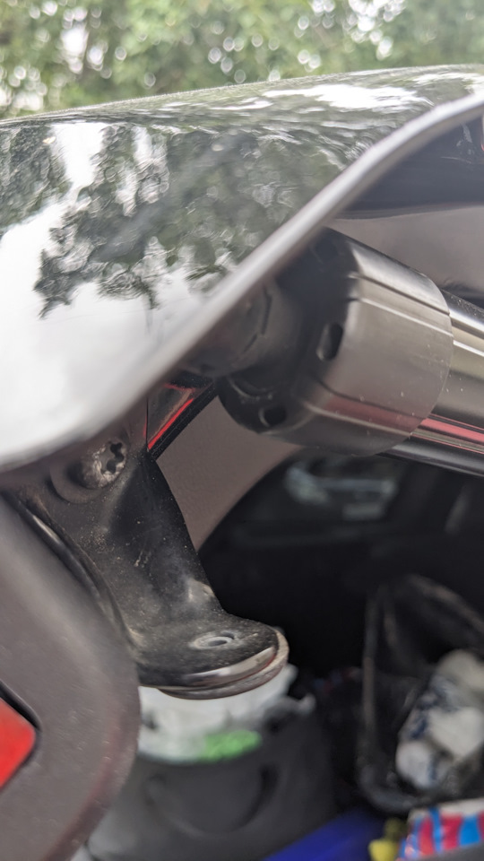

А в верхней части привода, крышке, есть дырки или нет?
Вечером гляну, отпишусь
FriedrichPutrid
Нет, Миш, отсутствуют там дырки
Понятно, ванную, что его постигнет та же судьба, что и предыдущего
Ничто не вечно под луной) поживём-увидим
FriedrichPutrid
И нафига они там? Вода попадает в привод и стекает вниз, а не вверх ;)))
Так они внизу и находятся, это фото надо перевернуть
Как внизу, это же место крепление к крышке багажника? Оно же вверху когда багажник закрыт, внизу только когда он открыт
Дырки на пыльнике (крышке) приводная который крепится к багажной двери внизу, соответственно при закрытом багажнике это находится внизу
Туплю, фотки глянул, все понял
