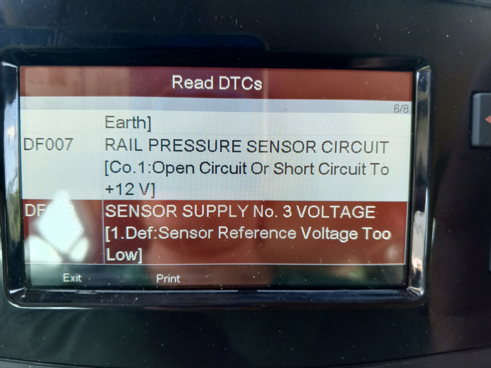

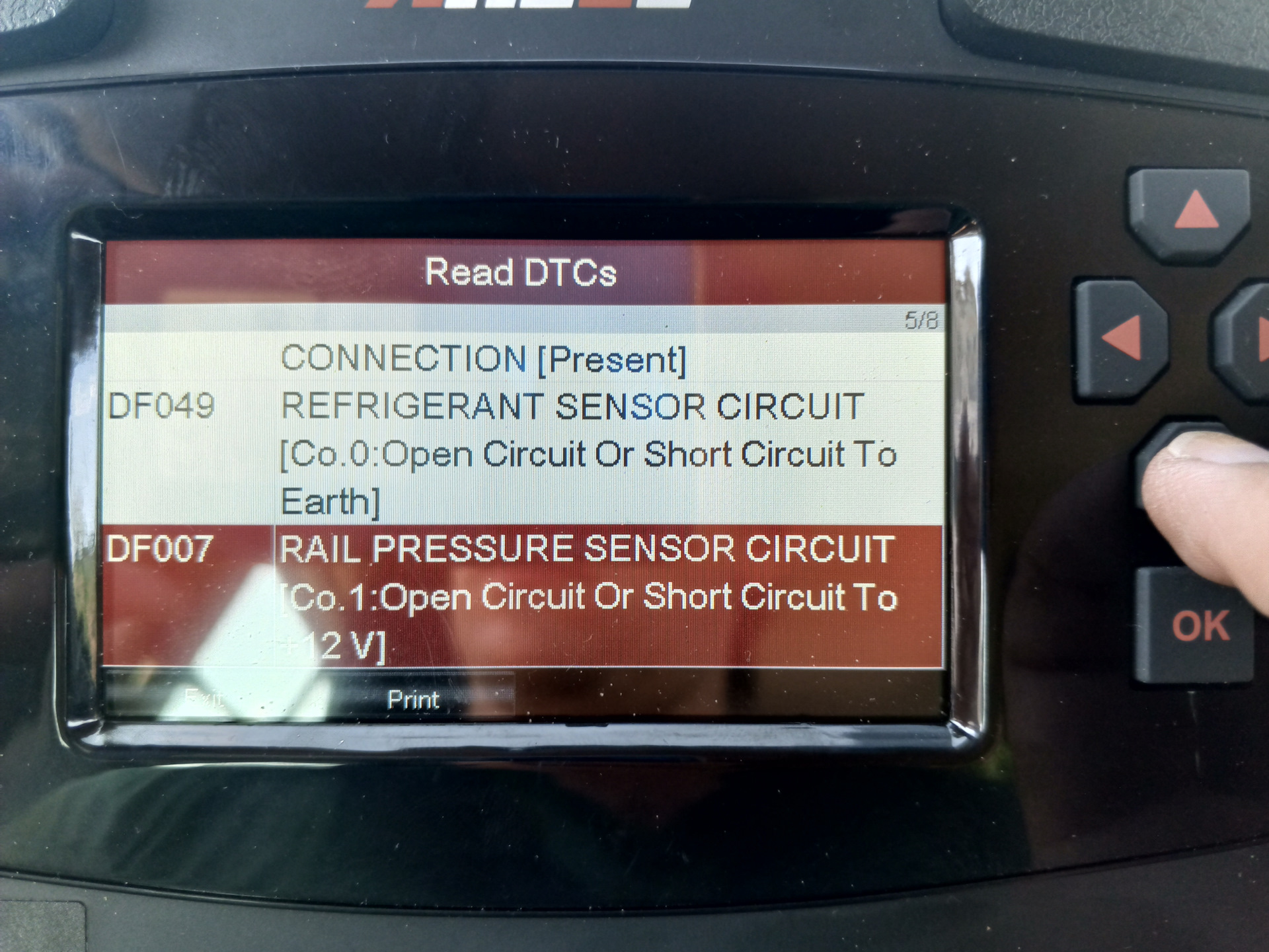

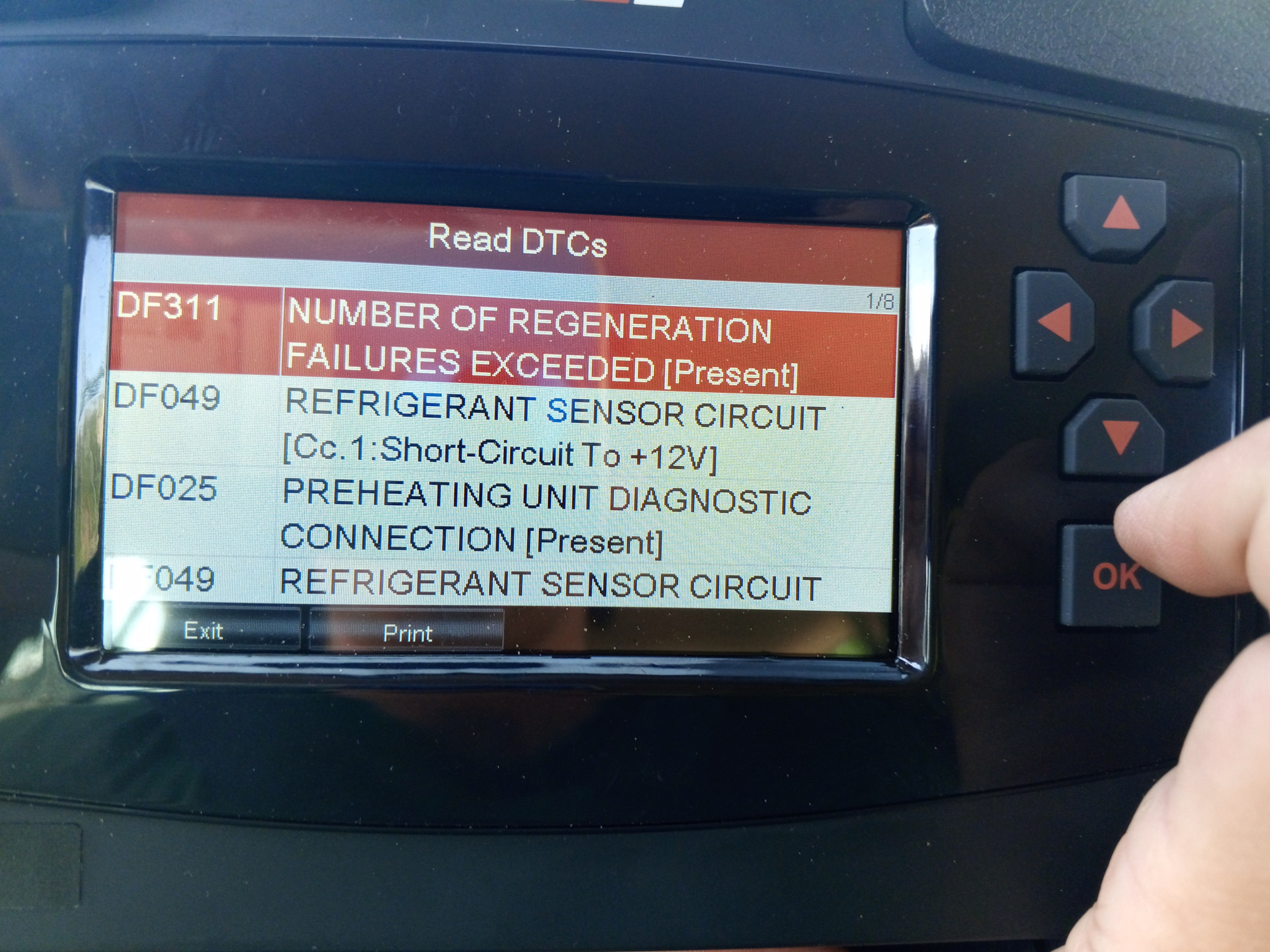

Машина внезапно глохнет на ходу, постоит немного и опять заведётся как ни в чём не бывало. Недавно поменял топливный фильтр и регулятор давления. Горел чек и предупреждение "Проверь впрыск", сканер жаловался на низкое давление солярки. После замены регулятора ошибка пропала, чек погас, но так и осталось предупреждение "проверь впрыск". Теперь машина внезапно глохнет на ходу, высвечивается предупреждение "ошибка впрыска", после того, как заглохнет, выскакивают ошибки DF007 (короткое замыкание или разомкнутая цепь) и DF013 (датчик номер 3, низкое напряжение), а также DF049 (датчик хладагента). Когда машина постоит, то заведётся, когда я почищу эти ошибки, они больше не появляются, пока машина снова внезапно не заглохнет на ходу. В чём проблема, кто знает?

возможно датчик хладогента или его проводка садят линию 5в.
кондей работает?
Тёплый воздух дует
тогда простосними разъем с него для тестов
Разъём снял, без изменений, машина также внезапно глохнет, и выдаёт те же ошибки DF007 и DF013 На регуляторе давления солярки напряжение нестабильное, всё время прыгает в пределах 5,5-5,8 В. Кстати, при снятом разъёме датчика хладагента он определяет режим этого датчика как короткое замыкание. Проверил мультиметром, два пина, действительно, короткозамкнуты.
обрыв или кз, там группа датчиков висит на одной линии. Но если низкое напряжение то скорее всего гдето провод переломан
Эбу должен видеть обрыв а не КЗ по датчику хладогента.
смотри проводку.

Приоритет в обработке при накоплении неисправностей:
В первую очередь обработайте неисправность DF013 "Напряжение питания
№3 датчиков" если она является присутствующей или запомненной.
тоже надо проверить датчики и проводку
К цепи питания напряжением №3 подключены следующие датчики:
– Датчик давления в топливораспределительной рампе,
– Датчик массового расхода воздуха

Есть скрин с версией софта ЭБУ мотора? Пришлю техноту там расписано по этой ошибке.
Вот

И вот. Firmware version 11001.7074 Software version 6.14

Сканер Ancel. Firmware version 11001.7074 Software version 6.14
не, там подругому выглядит у рено.
читай там dropmefiles.com/4JbSy
а вообще Qpyren3 ставь на телефон и eml
