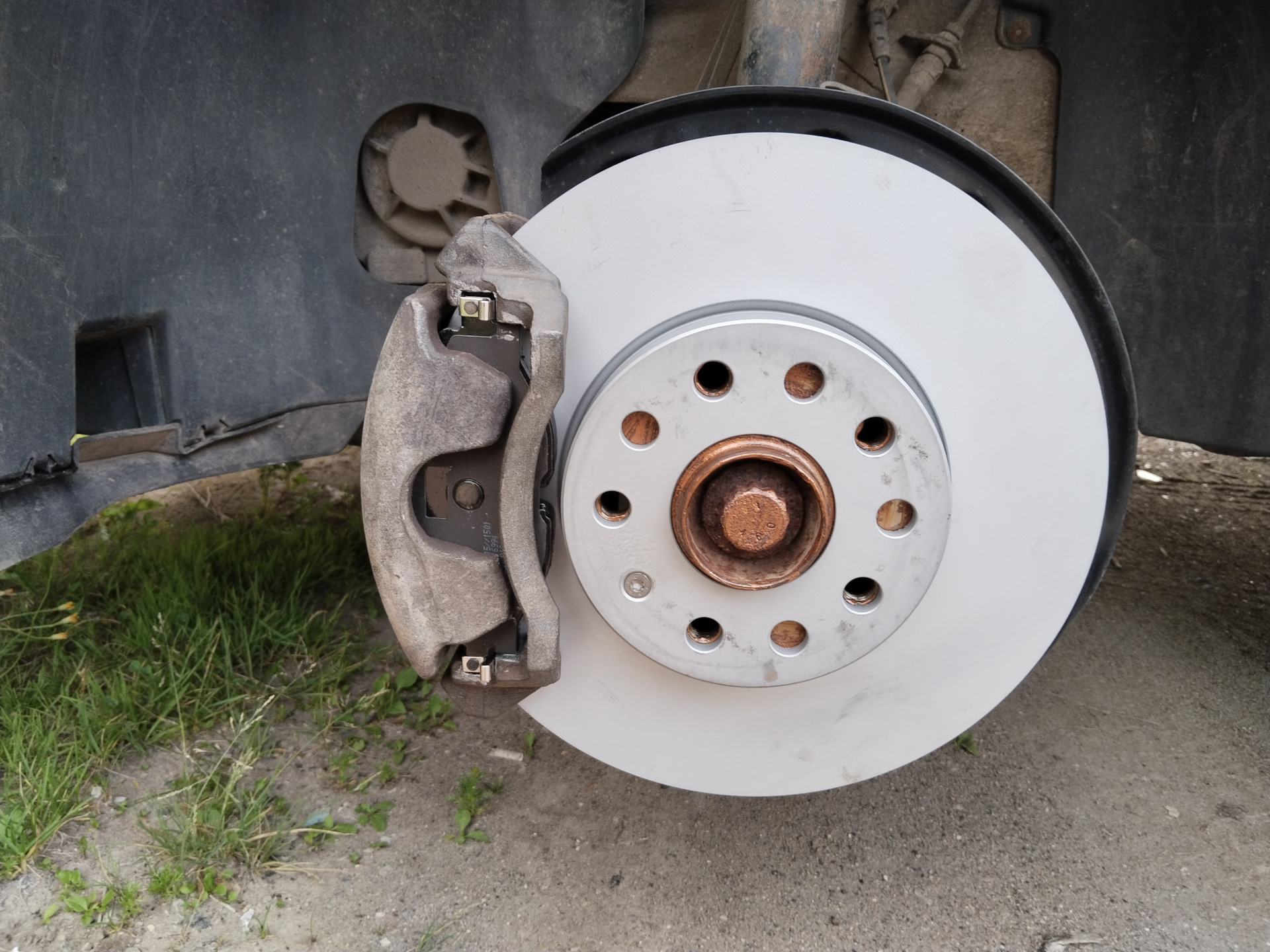

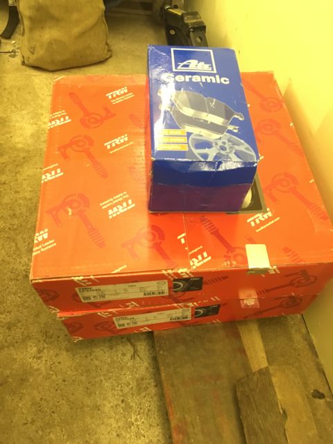

"Автомобиль должен ездить, а не стоять", вот в этом я еще раз убедился весной, взяв машину из гаража после длительной командировки. Пока ехал по городу — вроде все хорошо, но стоило разогнаться и нажать на тормоз — на руле "дикая" вибрация, слышен стук. Очевидимо дело в передних тормозах, диски от долгого простоя авто сильно заржавели и начали расслаиваться. На вид поверхность прилегания колодок ровная, а вот с обратной стороны ближе к ступице уже не айс, сильная коррозия с отслоением. Покатался так какое то время, вибрация уменьшилась, но до конца не прошла, если оттормаживать со 150 и выше — вообще страшно. Через неделю предстоит поездка в Карелию — решено менять. Диски и колодки в круг были куплены еще осенью, в конце октября, думал менять буду еще не скоро, но в запас взял(и не напрасно, уже подорожали: диски на 524 руб./шт, колодки на 50 руб.), тем более что колодок осталось еще больше половины.

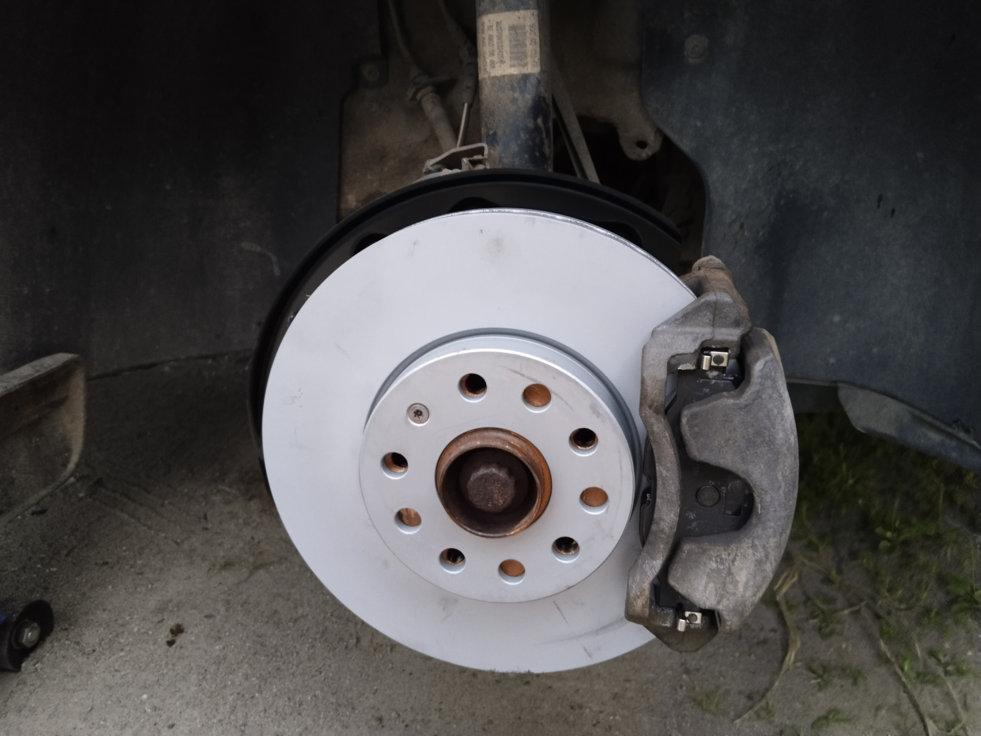

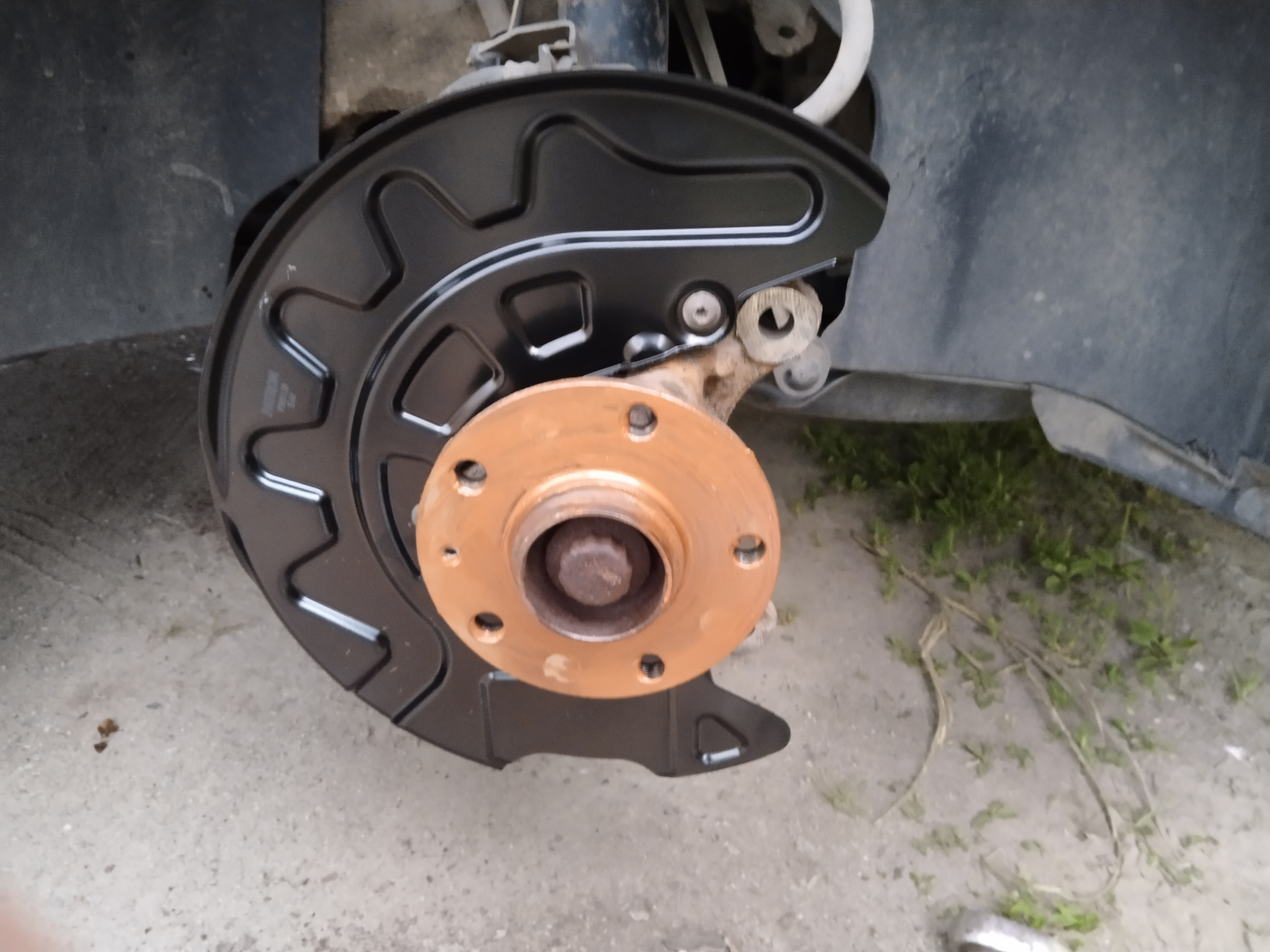

Менял сам, у гаража, сложности никакой нет, единственное, правый диск подольше отбивал, левый снимал ранее для замены пыльника. Да, как раз сейчас подошел к замене и пыльник диска справа, он тоже был куплен ранее и ждал своего часа.
На замену передних тормозов было приобретено:
Диск тормозной передний ZIMMERMANN 600322120.
Колодки тормозные передние FEBI 16994
На данный момент уже проехал сотни 3 км, пока все хорошо.

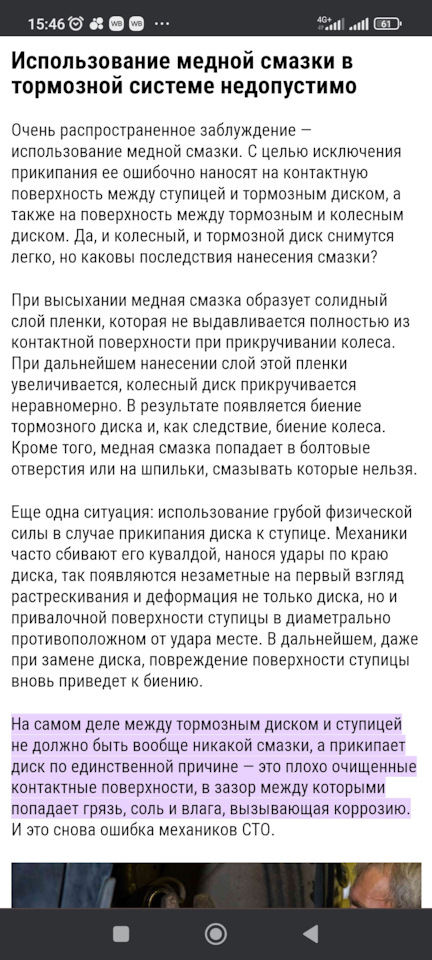

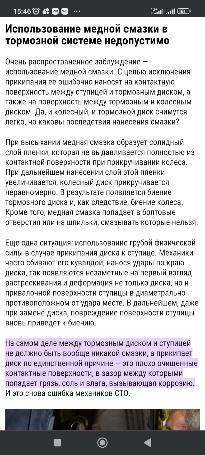

Как мне смешно читать всех про гальваническую пару), везде наношу медянку и на алюминий и на сталь уже 7 лет, чтото нигде ничего не гальванизируется? Или может гальваника не та? Или меди то в медянке то и нет?
Вообще не рекомендуется наносить не чего в месте прилегания диска и ступицы, а у нас эту медную смазку херачат везде где только можно и нельзя. 😂
Уже поздняк🤗
mixa-audi
Ну вообще то там где нанёс автор, как раз и можно) а вот с литым диском нельзя
С литым нужно аллюминиевую 😉
Или керамику, но нанести на металлическую ступицу и металлический диск можно
KUZMIN-EA
Ну вообще то и там нельзя! Есть документация хоть к одним тормозным дискам где написано что надо наносить смазку между диском и ступицей!
KUZMIN-EA
Есть чем это опровергнуть?
Гальваники не образуется, мазать можно, а вообще интернет страшная…
Ну дак я говорю, есть подтверждение что мазать можно и нужно! Документальное! Это как направляющие открытого типа на тормозах, нужно их мазать или нет? А мажут через один сервис.
KUZMIN-EA
Медянка вступает в реакцию и создает сильнейшую гальванопару с алюминиевыми дисками, повреждая ступицу с дисками. Поэтому только алюминиевую или керамическую смазку можно использовать!
"Никогда не смазывай ступицу медной смазкой!"-сказал товарищ. И он видимо прав
Да вы вообще видите что смазано медянкой? Смазана ступица, а потом диск сверху установили! При чем тут литые диски?На тормозном диске который с литьём соприкасается нет ничего на фото…Почитай мои бж и увидишь чем я мажу, думаю вопросы уйдут)
