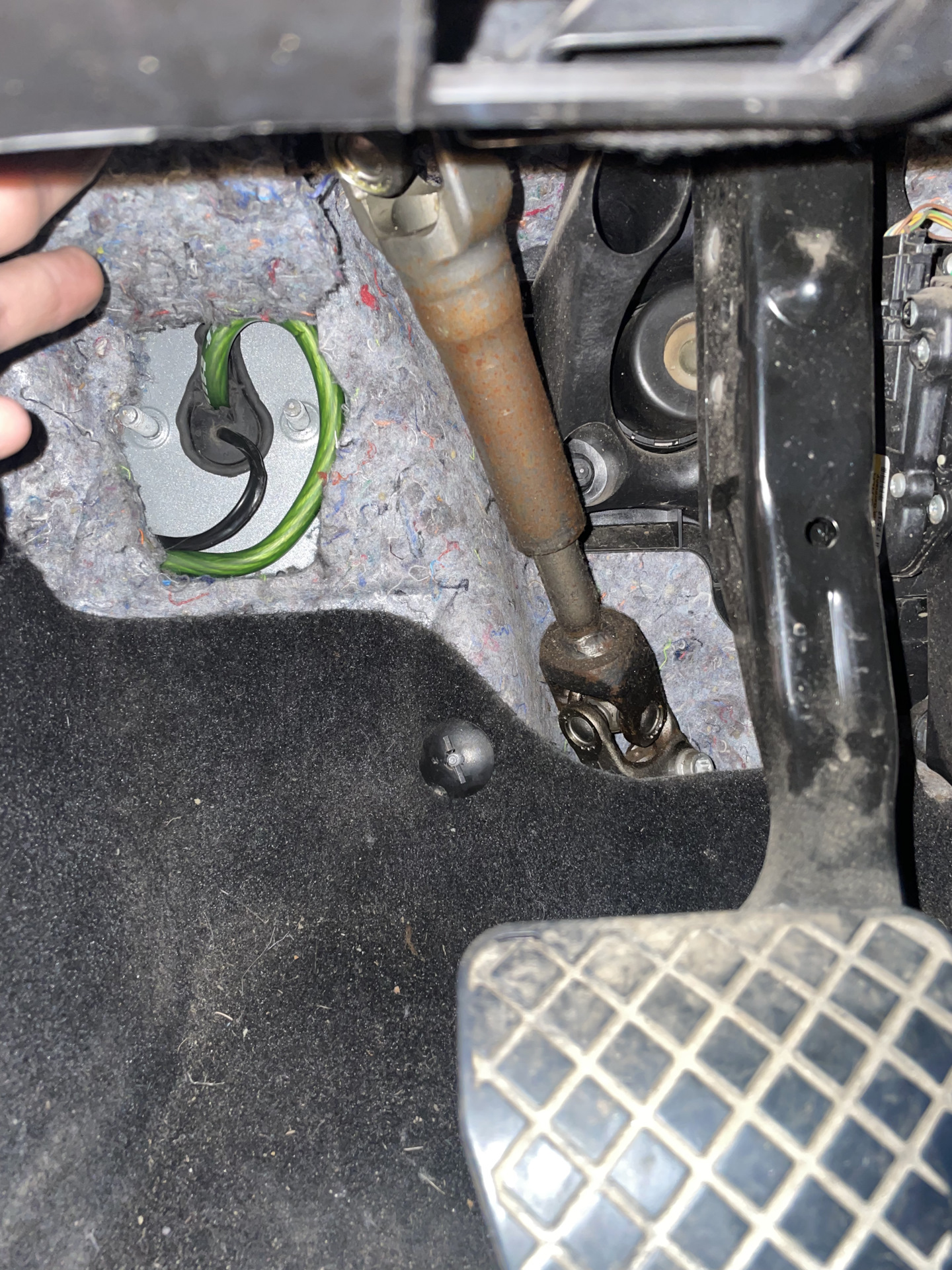

Ну и идет часть, которой я больше всего боялся, а именно протяжка силового от АКБ до багажника.
Берем провод, отрезаем от него сантиметров 20-30. На этот отрезанный кусок так же ставим клемму, а второй конец вставляем в колбу (из комплекта) с предохранителем и, пока что откладываем.
Теперь нам осталось протянуть длинную змею из салона под капот. Где его я буду загонять, я знал уже давно. Когда то давно протягивал Can до магнитолы и увидел хорошо спрятанную заглушку.
Находится она прямо за педалями.
Недолго думая, проткнул ее и просунул провод.
Выгнал под капот примерно 30-40 см и соединил с тем куском, загнав провод в колбу.
Фото больше добавить не могу, поэтому все объясню дальше текстом и быстро. Теперь я понял, почему я не мог найти очень подробного обзора(
