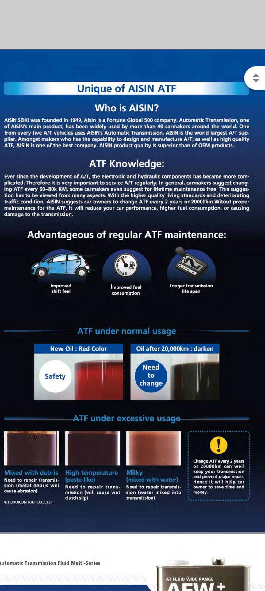

Ну почти 200 тыс км на этом масле проехал без нареканий и цена приемлемая, что касается регламентов, то Aisin как раз и дает эту рекомендацию для CVT раз в 40тыс
Айсин даёт 40 т.км.(хотя где это видно), а Тойота пишет, тяжело машину эксплуатируете, тогда 80000 частичная замена, ну к вариатору прицеп цеплять или по грязи рыскать(с пробуксовкой) ЗАЧЕМ, я купил себе такие же шины Бриджстоун(как шли с завода) и с асфальта не съезжаю, а по асфальту ну ни едет наша машина легко 160 и где так разгонятся( и зачем)
Рекомендация автопроизводителей и производителей коробок отличается у всех. Я купил машину, вариатор дергал на сбросе газа, было залито оригинальное масло, сделал полную замену на febi и проблема с дерганьем ушла, теперь меняю каждые 40 и все норм., потому и рекомендую.

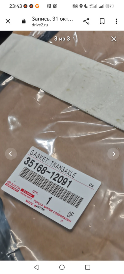

Подскажите, прокладку какую ставил, металл или обычную?
Если про прокладки слива-залива, то там металлические, прокладку поддона при замене фильтра поставил резиновую, которая шла с фильтром nakamichi в комплекте, ставить ее конечно сложнее, но в итоге все ок, течей нет
Ясненько, я взял которая с металл. Стержнем так сказать, ту, что в комплекте не советуют…
Металл получше конечно будет, правда и подороже. Резиновую проблематично устанавливать конечно.

www.drive2.ru/l/595188460055175099/
