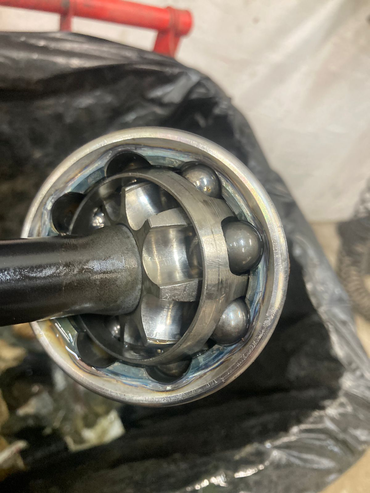

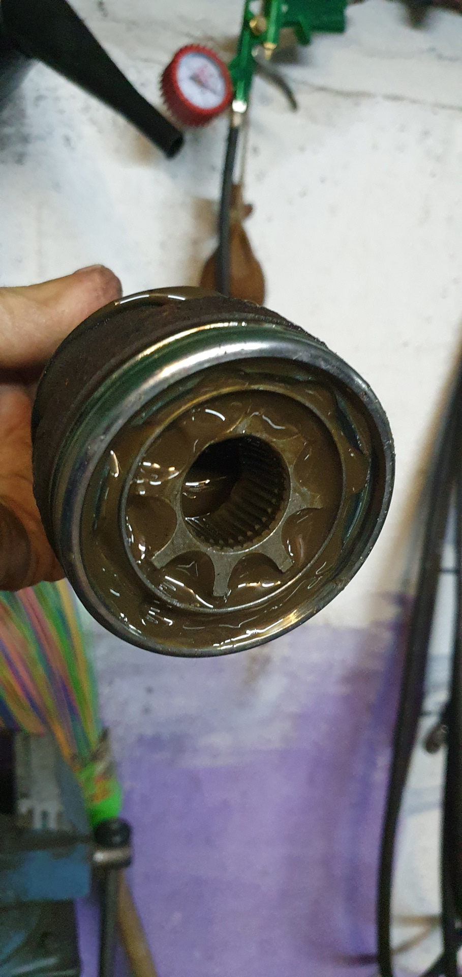

Всем привет!

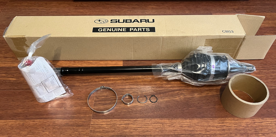

Заменил левый шрус, начал щелкать на полностью вывернутом колесе на пробеге 153000 км., так и отъездил почти 15000 км. Долго думал какой аналог брать, но решил делать по хорошему, на себе экономить не стал 😅 взял оригу, в сборе. Во внутреннем трипоидном-шрусе заменил смазку, пыльник и новые хомуты.
Кстати к оригинальному шрусу идет ремкомплект на внутренний (кольца, хомуты, смазка) кроме пыльника. Так что имейте ввиду.
Так же полностью перебрал левую сторону, он оказался в хорошем состоянии, заменил смазку и так же все пыльники. Надеюсь хватит еще на долго.

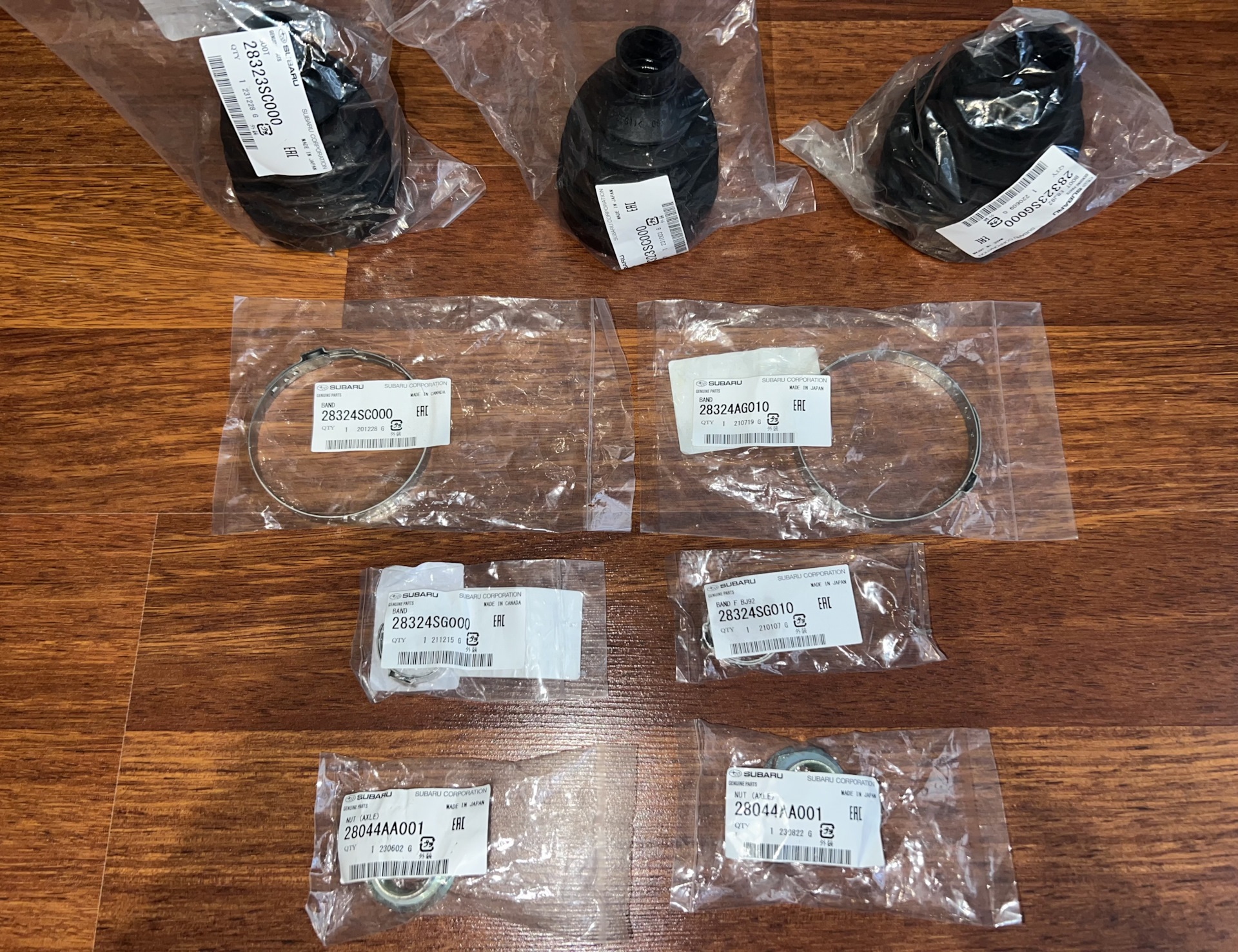

Список необходимых запчастей и жидкостей.
Шрус наружный: SUBARU арт.: 28391SG050 цена: 22 050 руб.
Пыльник ШРУСа внутреннего: SUBARU арт.: 28323SC000 цена: 1 890 руб. 2 шт.
Пыльник ШРУСа наружный: SUBARU арт.: 28323SG000 цена: 1 431 руб.
Хомут: SUBARU арт.: 28324AG010 цена: 387 руб.
Хомут: SUBARU арт.: 28324SG010 цена: 324 руб.
Хому: SUBARU арт.: 28324SC000 цена: 351 руб.
Хому: SUBARU арт.: 28324SG000 цена: 547 руб.
Гайка ШРУСа: SUBARU арт.: 28044AA001 цена: 630 руб. 2 шт.

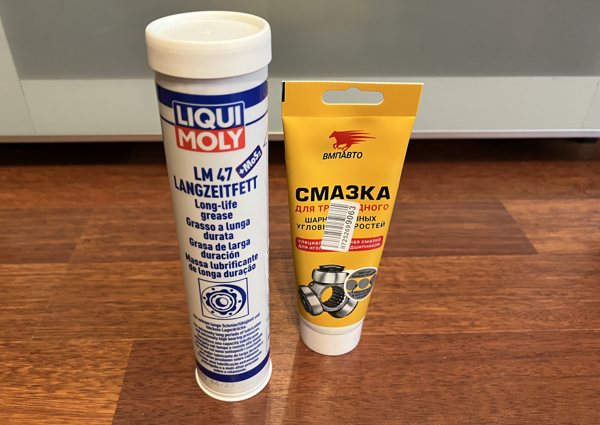

Смазка ШРУСа: Liqui Moly арт.: LM47 цена: 735 руб.
Смазка внутренних трипоидных ШРУСов: ВМПАВТО арт.: 1817 цена: 369 руб.

Оригинальная смазка. На вид жидкая, но не текучая.

Какое состояние было у смазки в левом (исправном) шрусе? Реально под замену или больше для профилактики?
у меня цвет смазки зеленовато-коричневый был, химанализ, естественно, не делался. пробег был 114ткм
Текучее, сделал для профилактики
