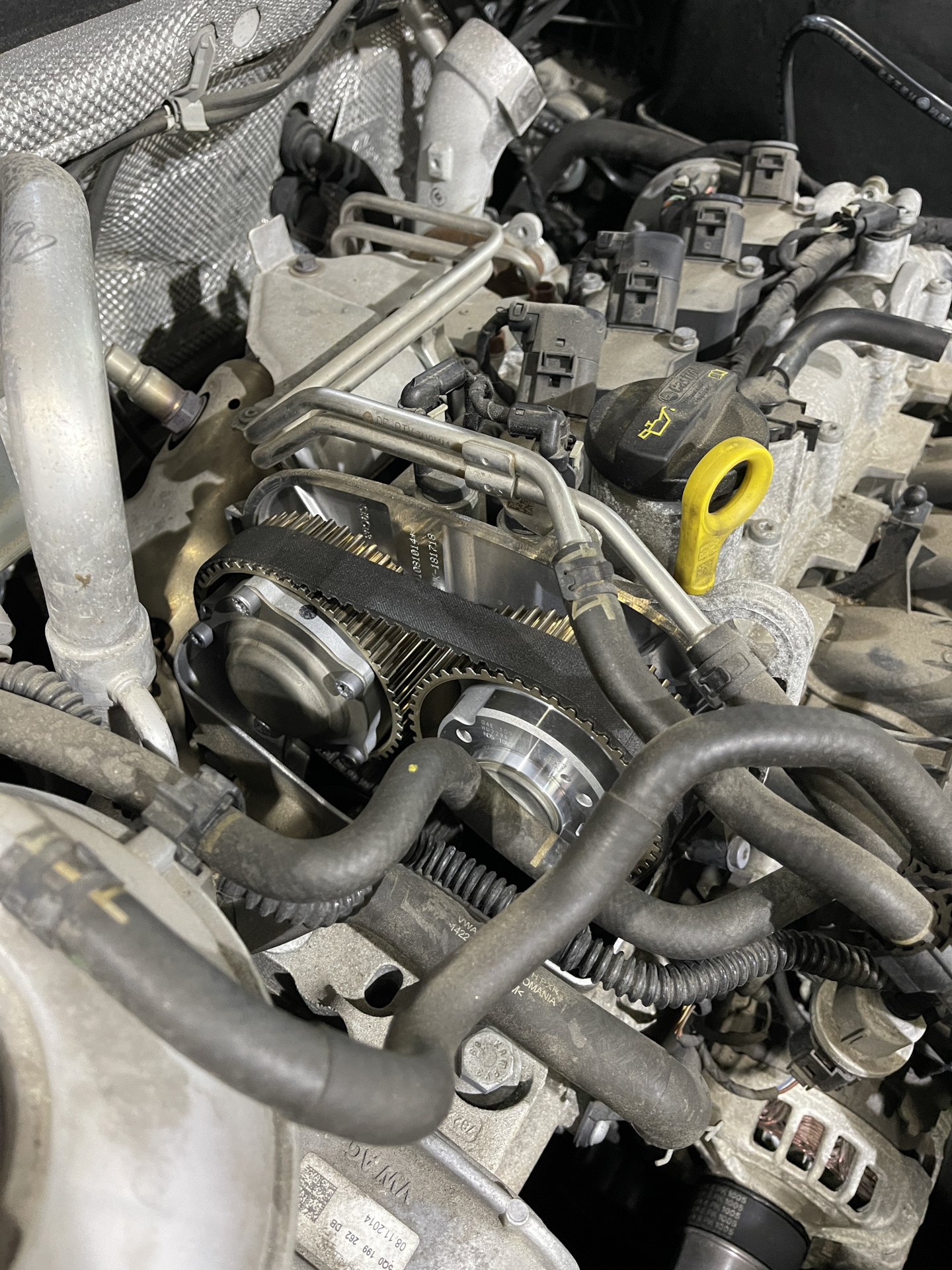

Наконец-то дошли руки до исправления ошибок с прошлой записи Чип тюнинг .

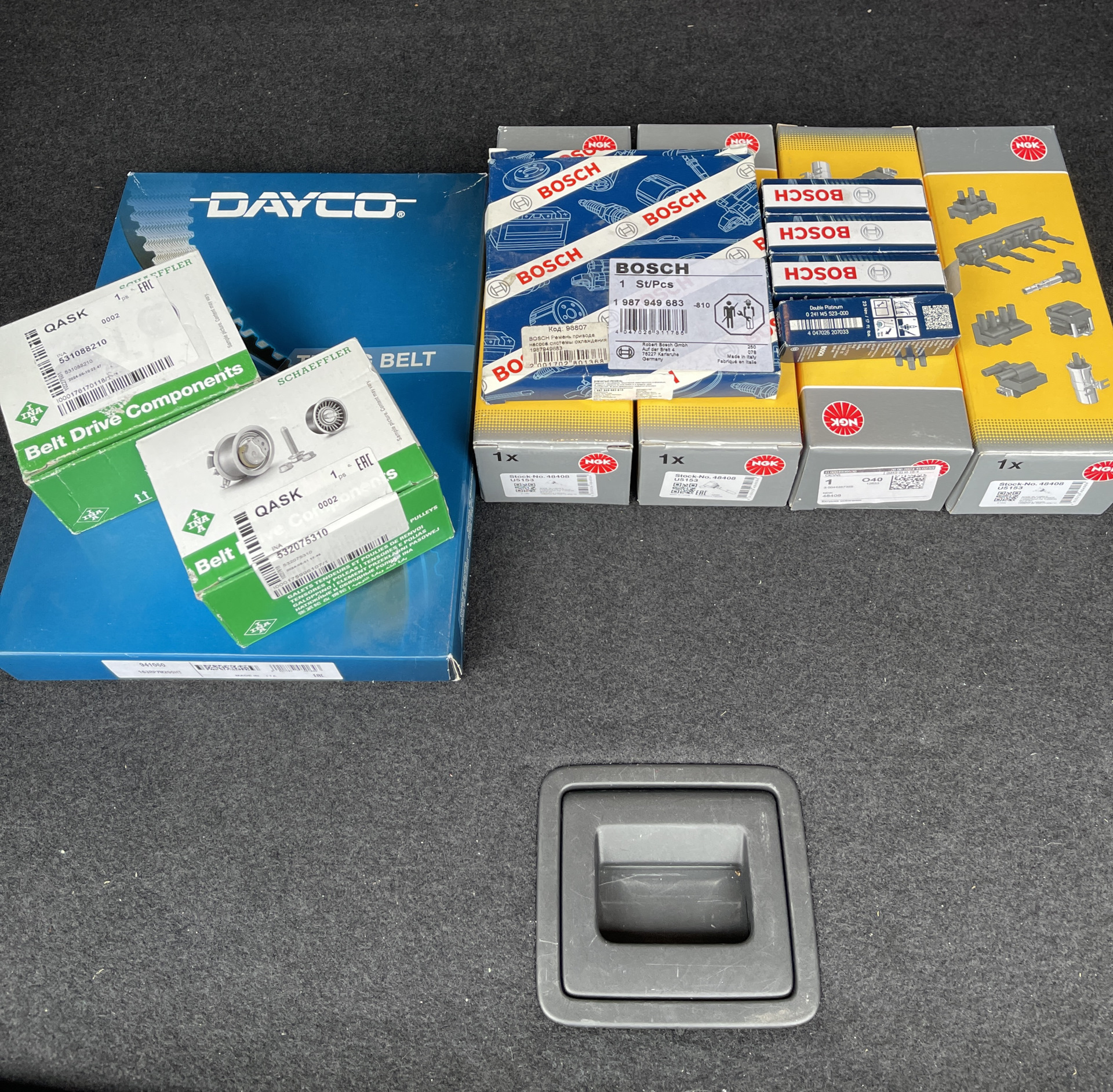

Итого имеем: нужно заменить ремень ГРМ, ролики, ремень помпы, свечи и катушки.
Ремень ГРМ Dayco 163RP7M200HT
Ролики INA 532075310, 531088210
Свечи BOSCH 0241145523 4шт
Катушки NGK U5153 4шт Ремень помпы BOSCH 1987949683 не пригодился

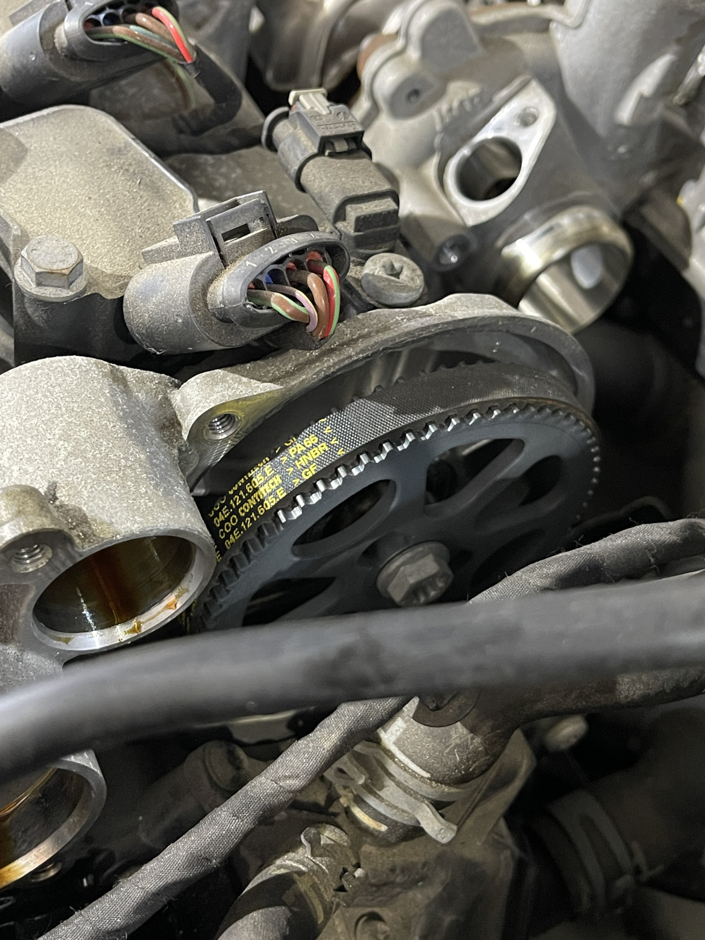

В ходе замены ГРМ сломалась пластиковая гофрированная трубка адсорбера, заменили на шланг высокого давления с аналогичным диаметром.
Состояние ремня нормальное, тысяч 20-30 пробежал бы без проблем но игра не стоит свеч, ремень помпы оказался в состоянии нового, менять не стал. Родные катушки со свечами в прозапас на всякий случай уберу.
На запчасти ушло
Свечи 5040р
Катушки 19080р
Ремень+ролики 8450р
Итого: 32 570р + работа 7060р = 39 630р
Запчасти на фото: 180292
Запчасти на фото: 04E121605

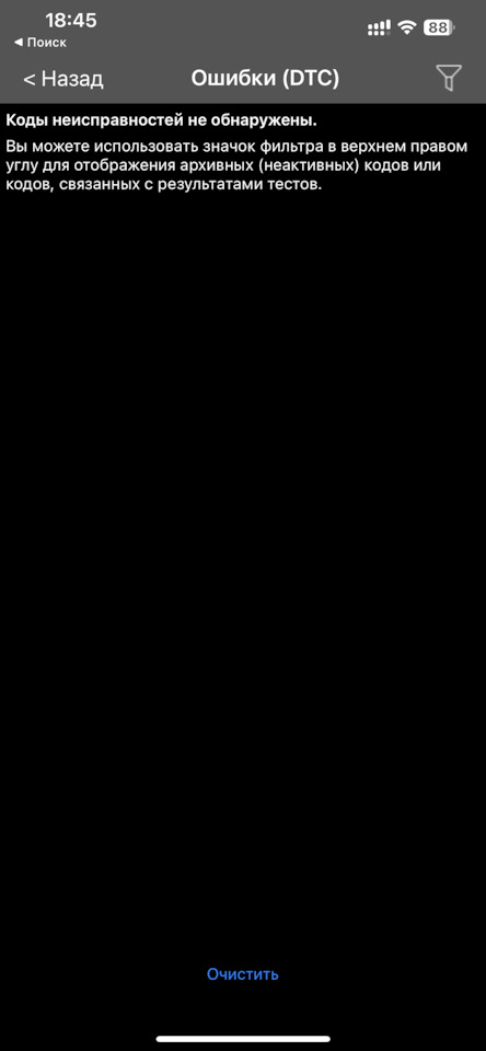

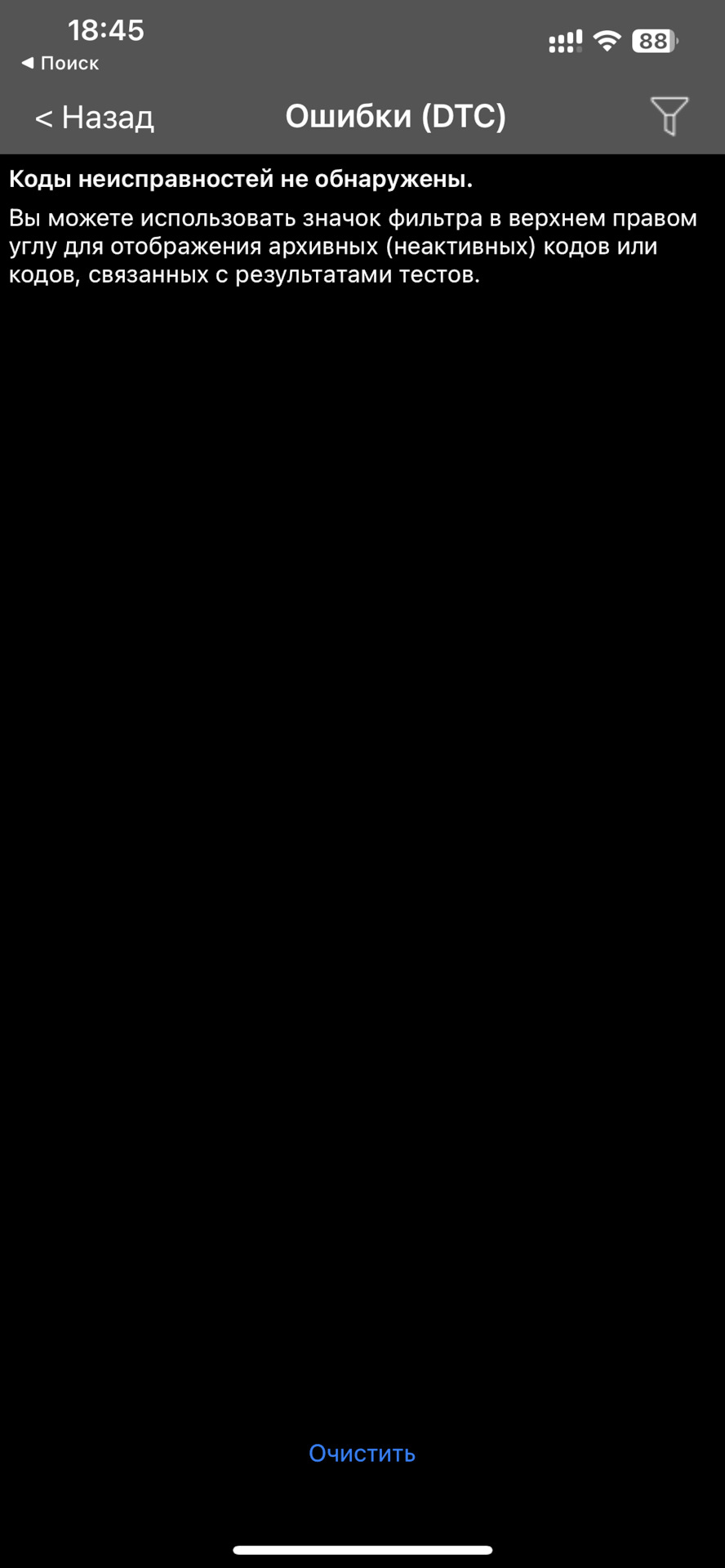

Что в итоге с пропусками, лучше стало?
Все отлично, пропусков нет
