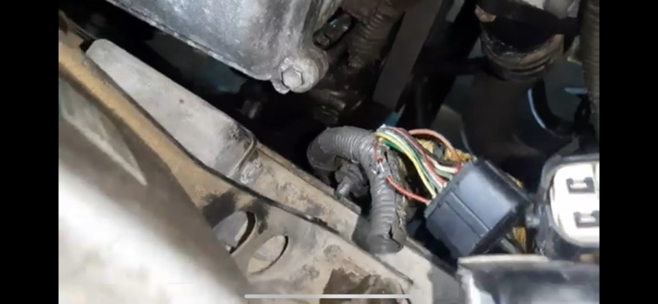

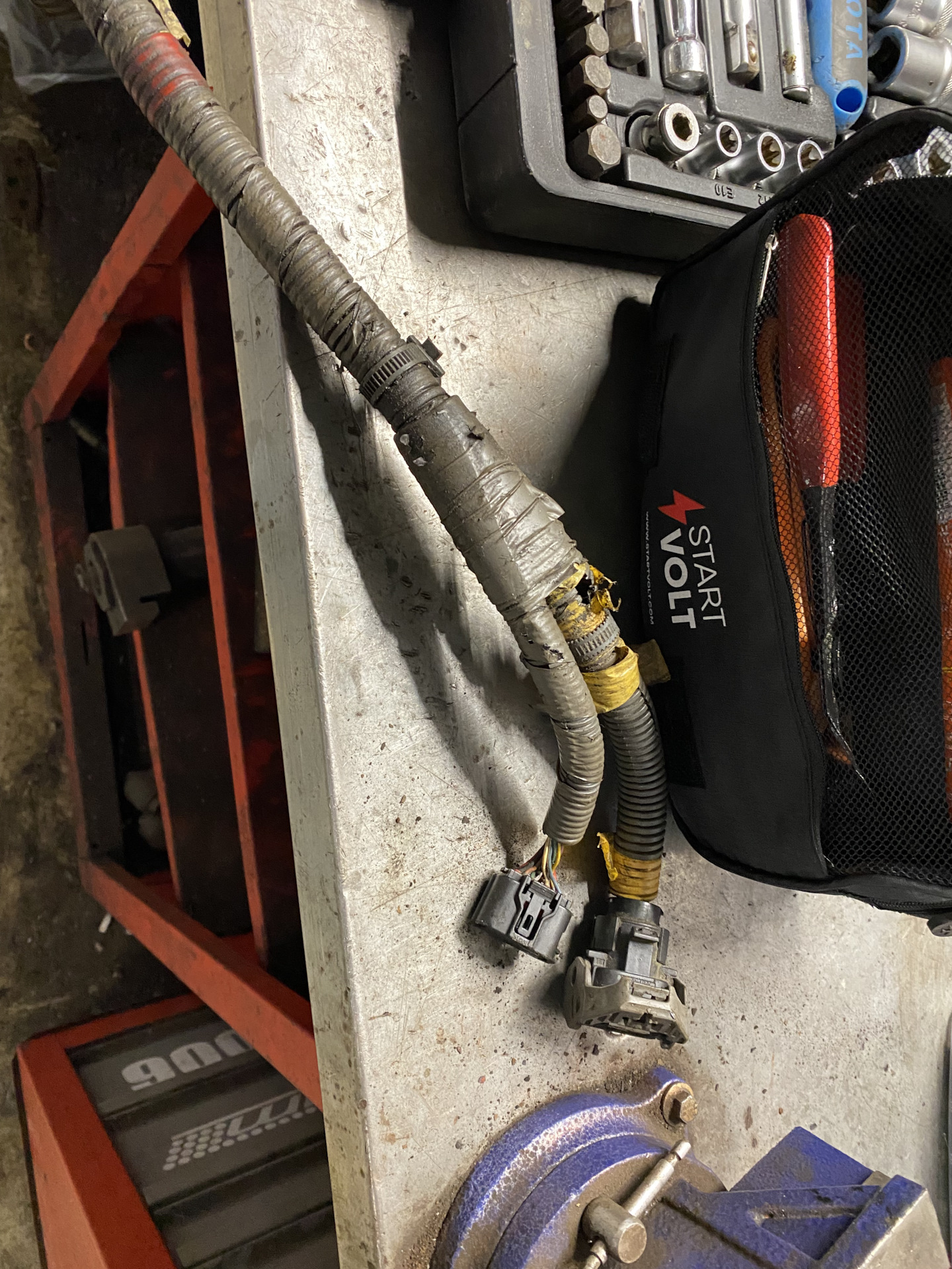

После замены двигателя загорелась ошибка, все в голос кричали что рейке хана, но я ее недавно менял, начали говорить что при установке мотора ударили по ней и внутри она рассыпалась, ЭУР отключился, ездить невозможно, два диагноста разбирались и приговорили датчики усилия, приговорили проводку на рейку, хотя она звонится и с ней все отлично, не поверил я никому, сел в машину и начал проходить адаптацию ЭУР благодаря доброму человеку из чата по лексусам я узнал что данная процедура именно на 600х проводится не на зажигании а на запуске двигателя и как вы думаете, все прошло отлично, УР заработал адоптация прошла успешно.

То же беда рель тугой есть ошибки на усилитель руля горит лампочка руль с васкличателным знаком
Заменил новый шлейф все кнопки работает калибровку ещё не делал
До этого было вгр ошибка и руль полностью отказался работать заменили вгр руль работает но был шлейф испорчен но руль тугой при начале езды и на месте как движение начинаешь легче становиться но все ровно не комфортно
Ну мне помогло стереть все ошибки и пройти адаптацию, попробуй
