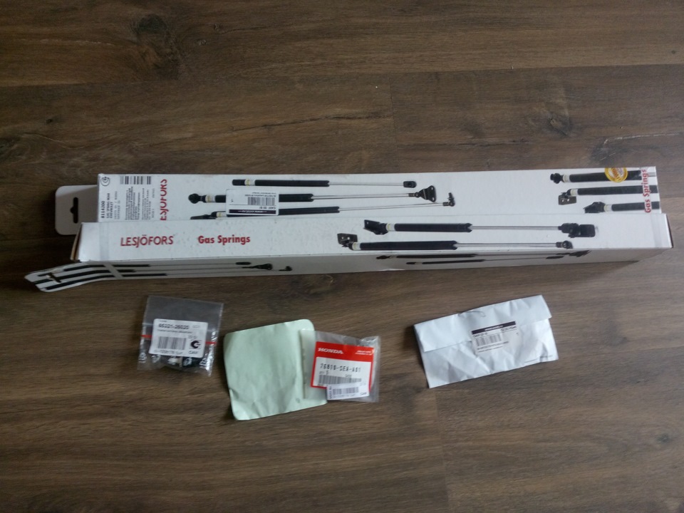

Пришли форсы верные))) с Exist.ru.Но не все, только правая(((.Выкладываю видео, по тому что в инете не нашёл ни одного, только одни обсуждения и мнение людей с D2.Установка ни чего тяжёлого. Снял родную форсунку с помощью плоскогубцев. Единственное что Хондовская форса уж очень туго садилась и то что на драйве писалось что будет зазор между фотсункой и капотом. У меня зазора не осталось. Может из-за того что я под форсунку чутка силикона пролил? Не знаю. Так что радуюсь. Факел не льет на крышу, ровно по верхнему обрезу лобового стёкла.Думаю что при движении будет самое оно))) Обратный клапан от Tayota стал в место родного соеденителя, очень легко.Так что всем удачи и ни гвоздя ни жезла!
Фото в месте с газовыми амиками которые я тоже заменил. Про замену писать вообще нечего. Снял, втолкнул новые. Предоставляю на все видео. За форсы не судите строго, но бьют класно. Мля сам скинул, а название на ю тюбе не знаю как отредактировать!
Полное видео будет позже. Всем обсуждающим и подсказывающим огромное спасибо.

76810-SEA-J01 — левая, 76819-SEA-A01 -правая.
Код хондовских форсунок?
Крым по ценам отличается-это первое. Второе. Я с начало Volvo форсы заказал, но когда я прочитал отзывы и то что они кроме лобового поливают крышу и заднее стекло, начал копать дальше и нашёл только отзывы о Honda форсунках( покапай на D2 найдешь). Тогда я отменил заказ и заказал Honda. Ещё у них регулируется угол факела. Вот и все.
А почему тогда не Volvo форсунки их все вроде ставят? Цена какая у этих?
