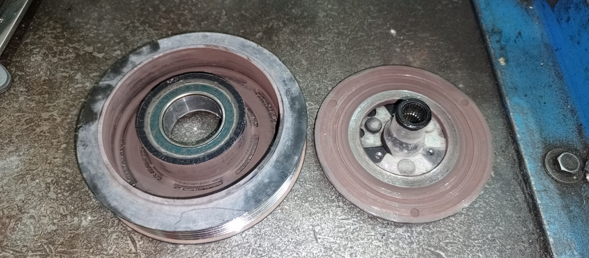

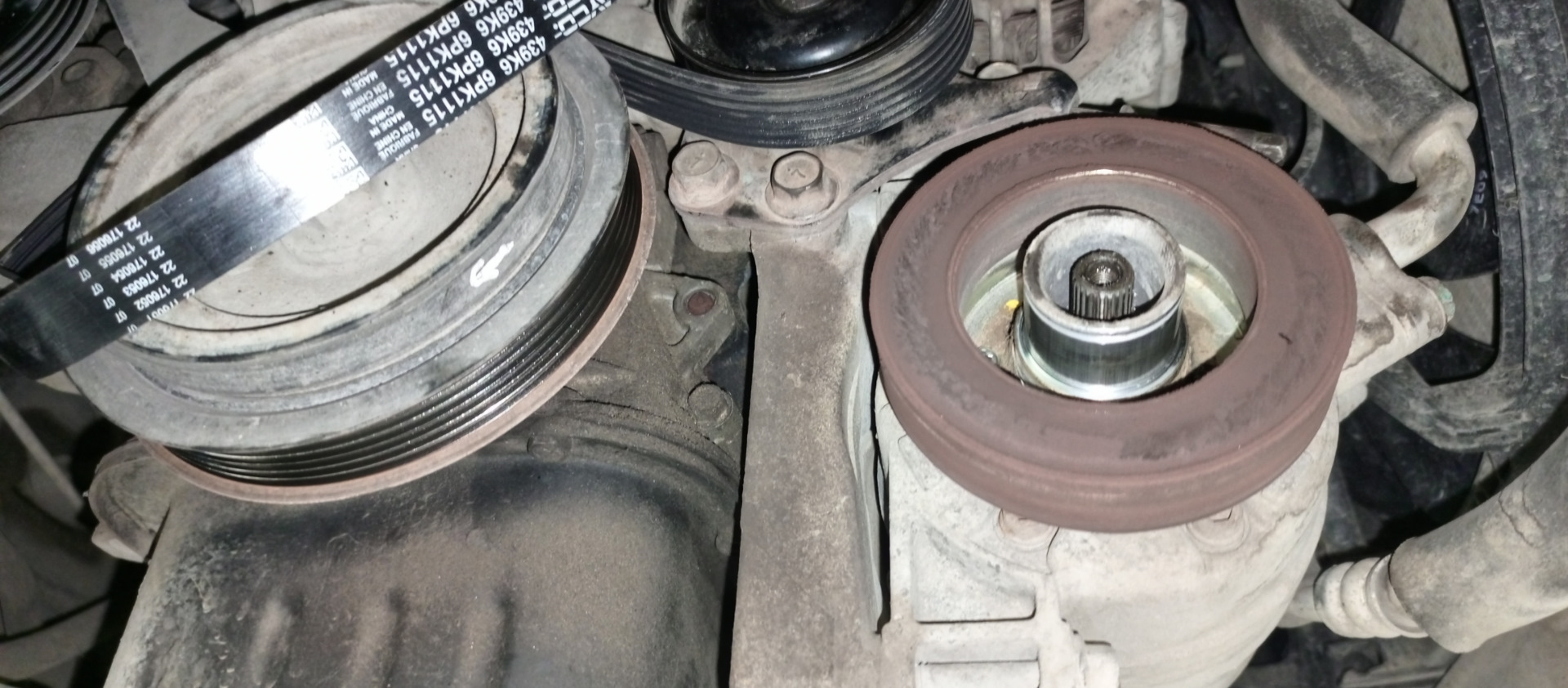

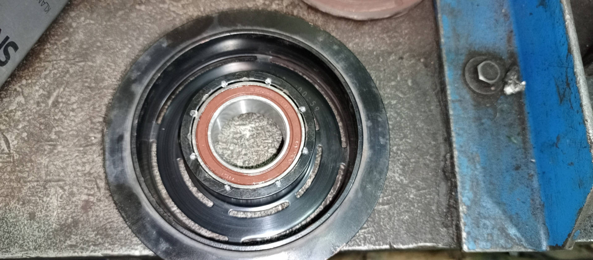

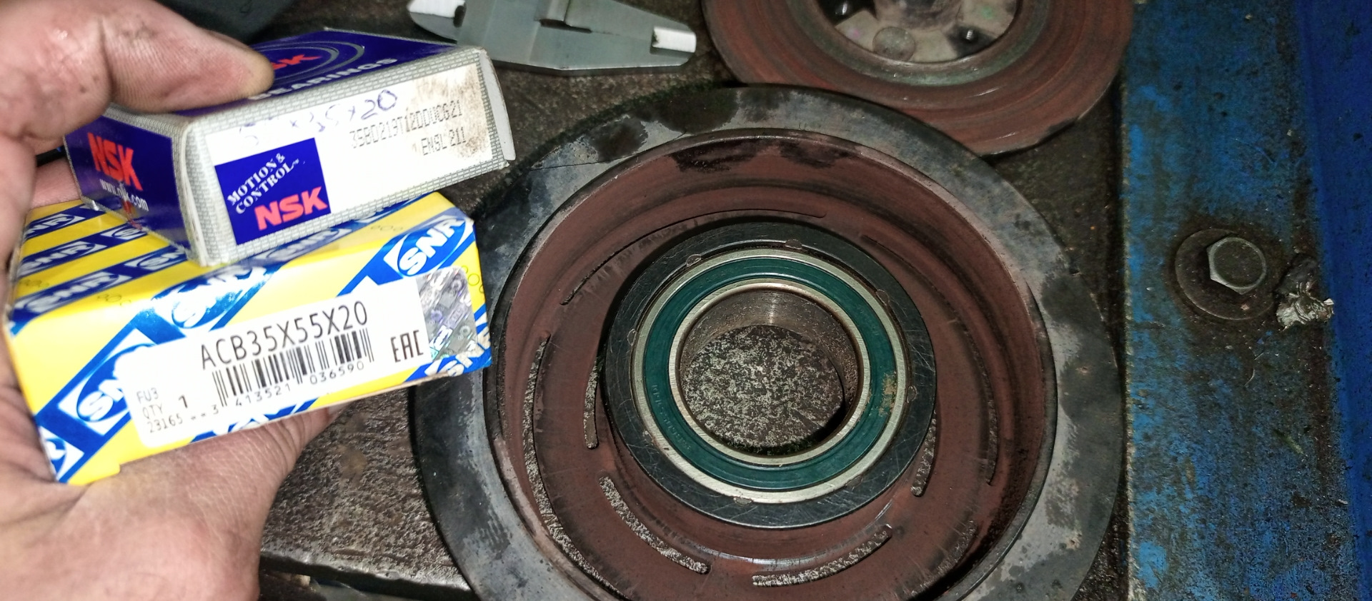

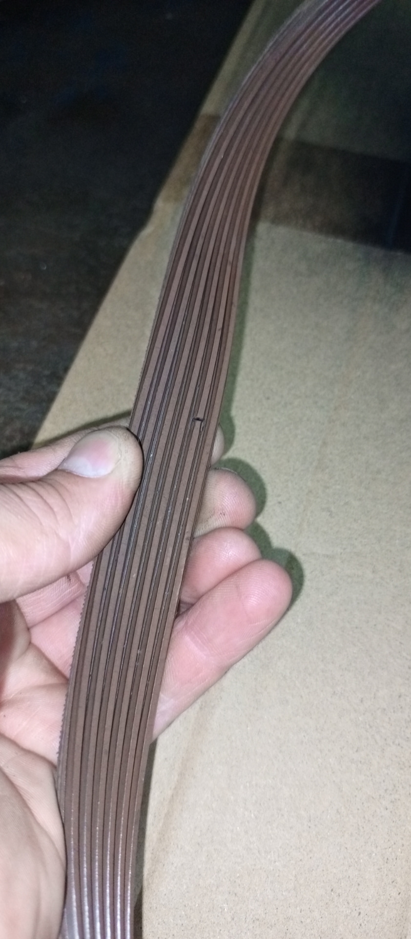

На прогретом двигателе из под капота стал появляться интересный звук, реально на сверчка похож 😁😁. Плюс ремень генератора уже начал разрушаться. Скинул ремень, ну прям всё живое единственное пыль ржавчины повсюду и только со шкива кондиционера. Решено, еду покупаю ремень, в наличии был только 6РК 1115, хотя и 1110 подошёл бы. Подшипников два вида, выбрал NSK 35BD219T12DDUC621. Оригинальный стоял Nachi 35BG05S10G2DS.

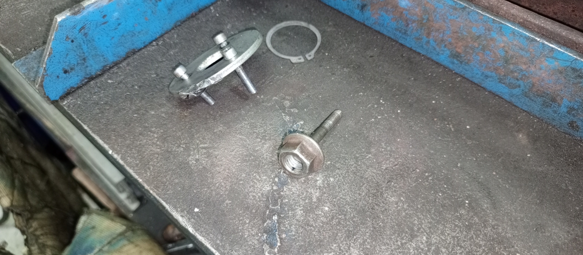

Процесс снятия не мудрëный, но прижимную пластину скидывал минут 30, очень плотно сидит на шлицах вала. Признаюсь, на Альмере Классик впервые меняю подшипник А/с. И здесь стоял ещё родной.
После замены естественно всё отмыл до блеска😇.
Приблуду для снятия пластины пришлось изготавливать шайбу и болт так как из набора нет ничего подходящего 😕.
Ремень кстати я уже менял тысяч 20-ть назад, уже развалился.

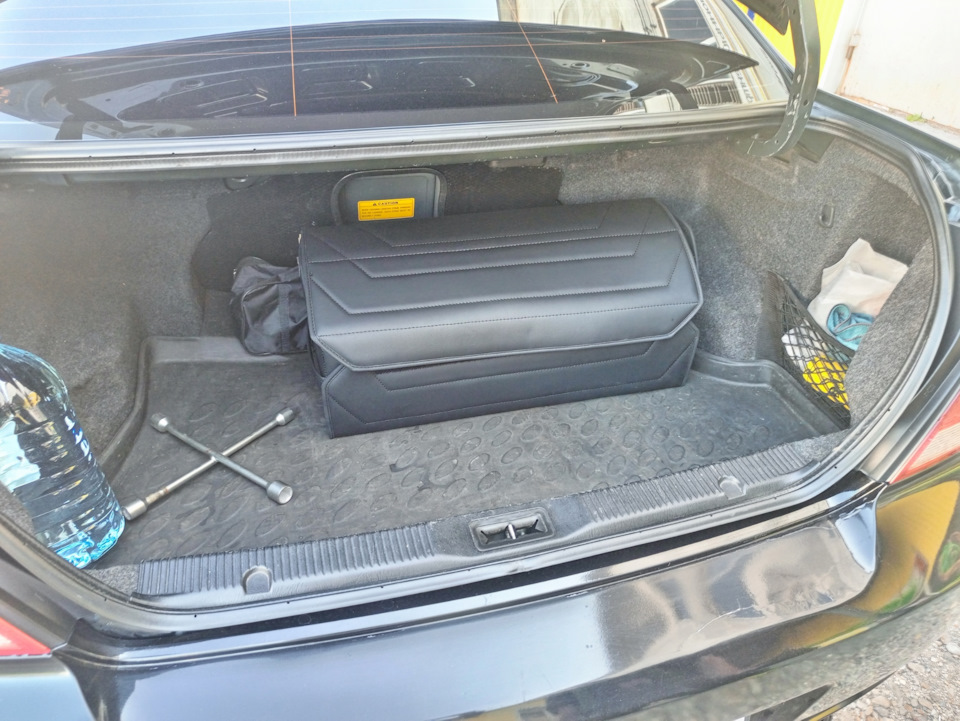

И не могу не похвастаться органайзером, вообще доволен подобным девайсом. Брал здесь, ozon.ru/t/YGQdQ08.

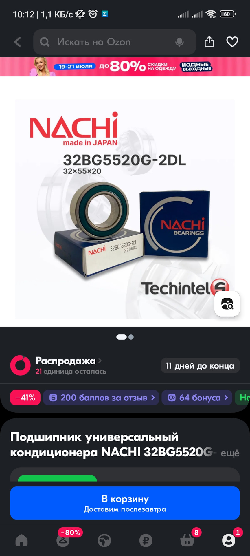

Повезло тебе ) Я кстати тоже заказал подшипник, вот вот должен прийти ( Начи) но он 32*55*20 и их найти очень трудно да и стоят они очень дорого в отличие от 35. Нашел на озоне, очень дешёвый говорят что вроде оригинал, будем смотреть
Если оригинал, то должно на долго хватить. А что у нас тоже могут быть разные подшипники. Неожиданно.
Придет посмотрим из чего он сделан) а то что разные подшипники, я узнал из д2, 2 записи людей кто столкнулся с этим подшипником)
Понял. Не знал что это возможно. Ну я был бы готов, у меня и этот размерчик имеется 😉.

Старый ремень ещо пробегает тыщ так 50
🤣🤣🤣, неее, это не про меня. Я вот пока боролся с компрессором заметил запотевание между коробасом и движком. Сразу заказал оригинальный сальник к/в(задний) . Сцепу когда менял, elring поставил. Потëк зараза.
Ремень помой высуши и про запас в багажник кинь.
💪 Когда в запасе есть никогда не порвётся 🫣
Проверенно временем
