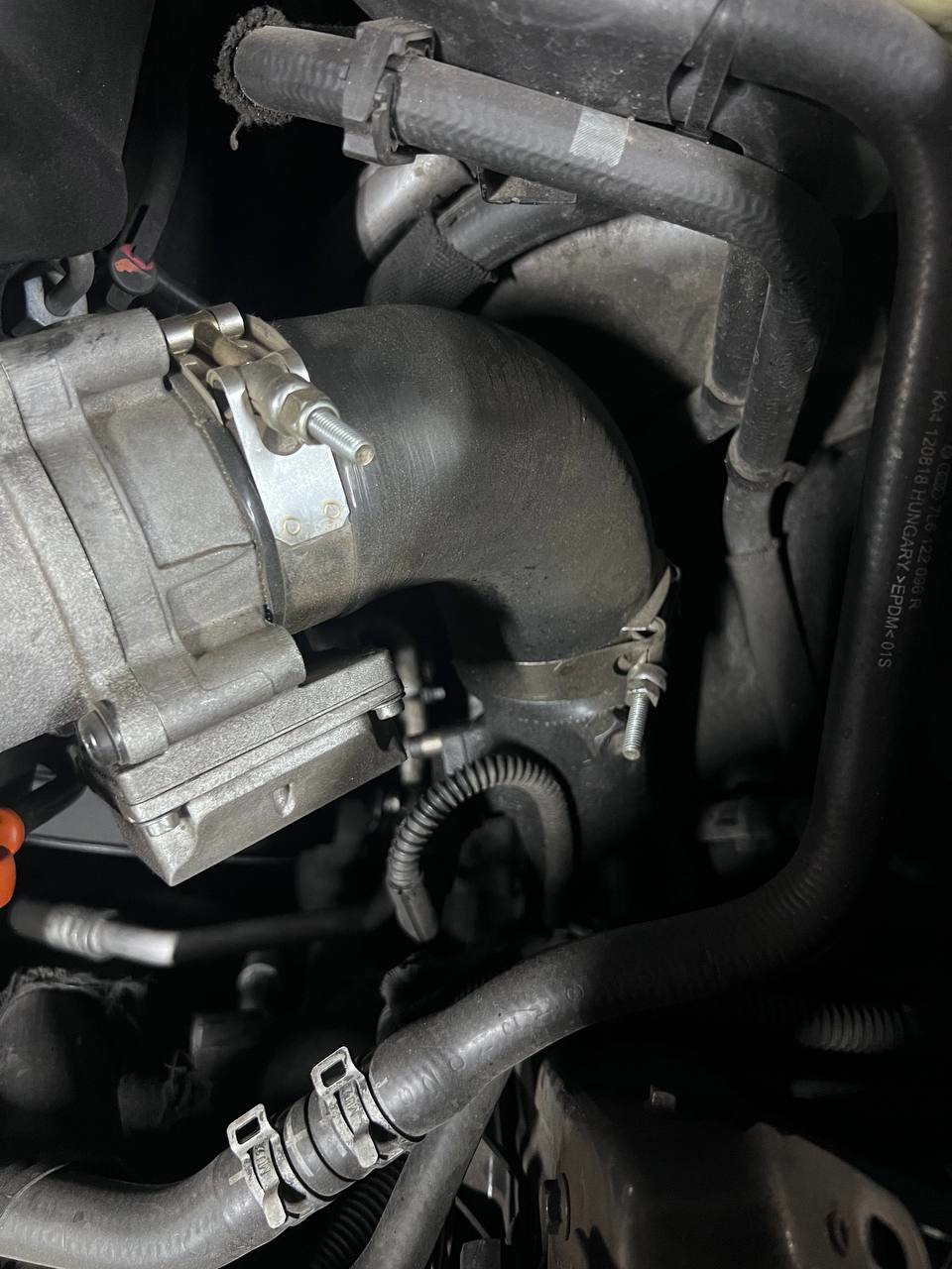

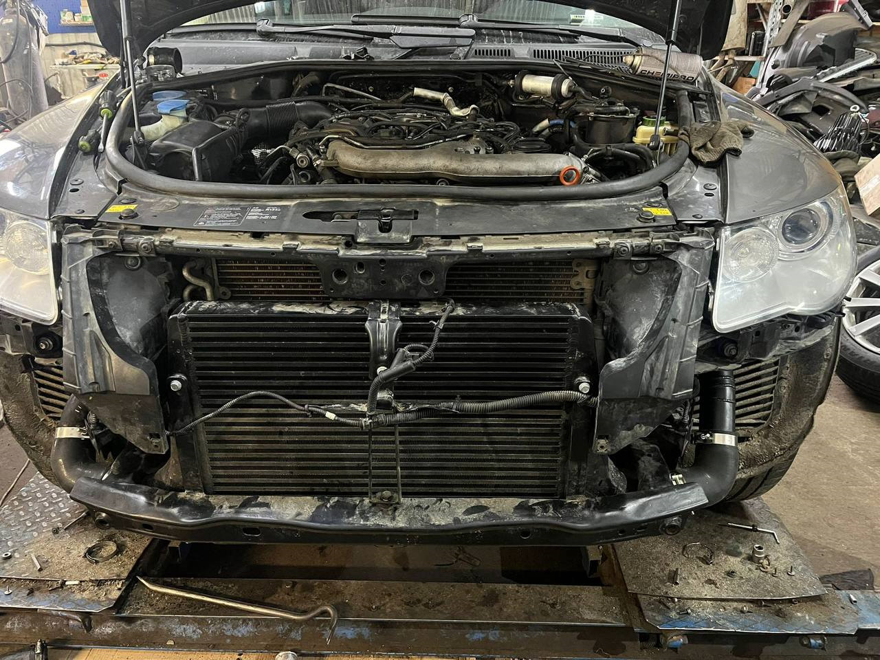

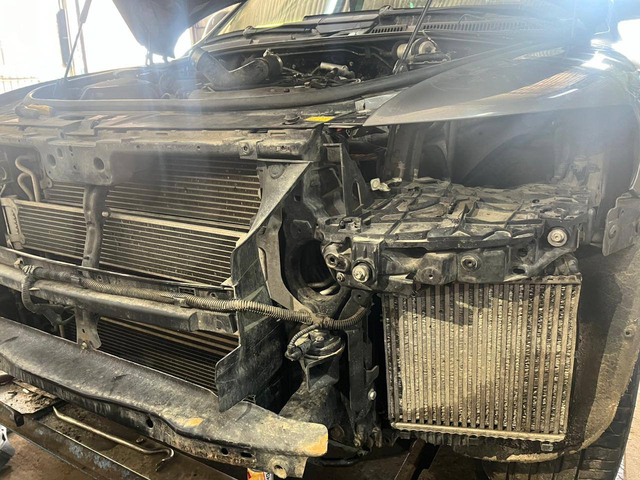

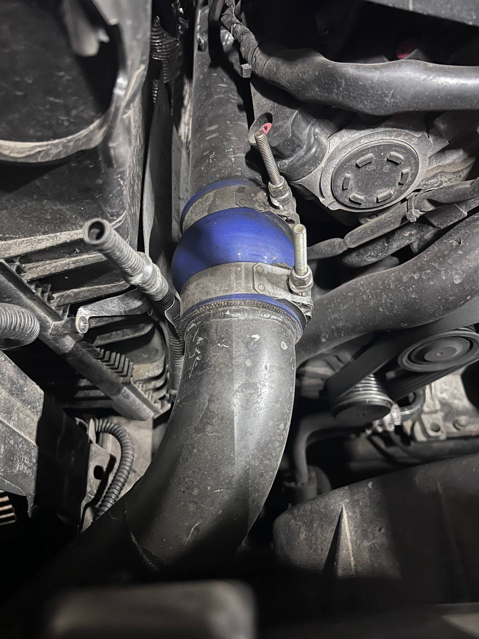

Запись немного запоздалая, и пост будет не такой обьемный, так как ставили в сервисе и как бы я не просил больше фото сделать, сделали как всегда мало) как и ранее в посте указывал, приобрел комплект интеркулера фронтального, кит уже готовый был с туарега поэтому мудрить и что то варить не пришлось, сняли и поставили, мои кульки были уже уставшие достаточно, и грязнющие, хотя я их старался снимал подкрылки и промывал, но это видимо не на долго хватает, после установки фронтального интеркулера, в жару машина стала лучше ехать, откликаться на педаль газа, сам интеркулер достаточно жирный и все патрубки покрашены в черный цвет все смотрится красиво, в будущем планирую поменять еще пайпы на черные чтобы не выделялось ничего)) из проблем была только одна как то на трассе слетел пайп с турбины, поменял хомут силовой и больше меня эта проблема не посещала, полностью доволен и счастлив что сделал данную доработку, так как автомобиль начал дышать, так же установил даунпайп, убрал кат, сажевого у меня уже не было, звук стал побасистее, ну и немного громче стало выхлоп слышно но не прям критично, иногда даже нравится как звучит, задняя банка глушителя осталась штатная)
номеров как таковых запчастей нет поэтому и написать нечего, всем удачи на дорогах!
