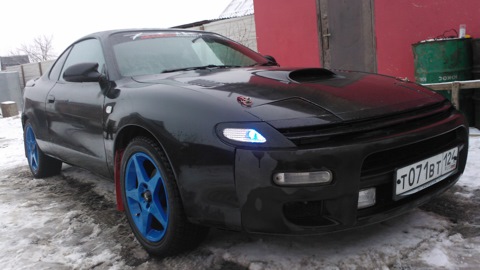

12 нет сигнала от датчика оборотов двигателя… вот такая вот беда особо из за него сбоев в работи нету но заводится плохо… кто знает где он находится на 3s-gte?

Аналогичная проблема. От#бнул и все. Стуканул двигатель, сменил. Датчик снова заработал, но не больше недели, и снова ушел на покой. 4afe.
у меня уже ошибок много было вроди от всех избавился ну кроми 42 датчик скорости он у меня целый но в приборки дорожки погорели
в смысле датчик коленвала? он у тебя в трамблере вроде зарыт, если я не путаю
датчик коленвала в другой ошибки был но щас пропал как ГРМ выставили по новой
да блин, на трамблерном зажигании ДПКВ он в трамблере находится

вы грм выставили, а зажигание выставляли? если выставляли попробуй сменить трамблер

у тебя 2ген мотор или 3ген?
если 2 ген у меня трамблер остался
2 ген но и на 3 ген трамблёр 4 ген уже с катушками
я не уверен за живость своего трамблера, но если хочешь давай потестим.
про катушки я знаю, у меня 4ген :D
на трамблёре я недавно крышку снимал ещё в норме если только сбит… попробую выставить его… хотя с этой ошибкой всё норм чучуть мощь упала и завидится дольше
я когда грм поменял и у меня чуть мощь упала, и крутить стал дольше. выставил по меткам а звездочки валов притянуть забыл :D
