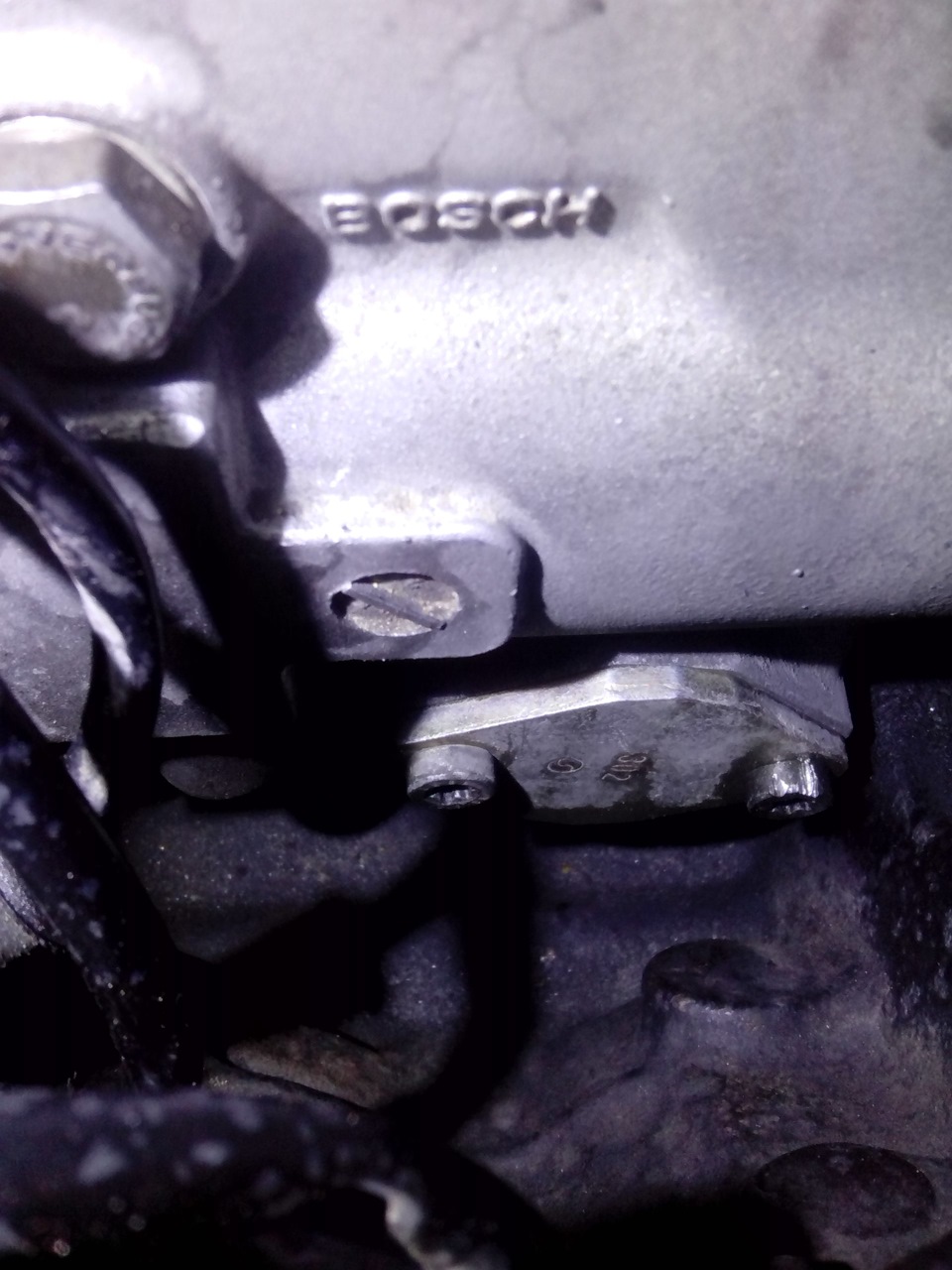

Далее операция " сбежавшая солярка", поясним, примерно как месяц под машиной постоно лужица солярки, ванища в салоне и повышенный расход горючки… нервировало меня, но руки не доходили устранить проблему,

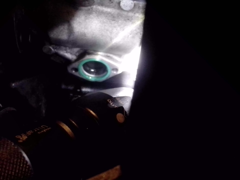

а тут как раз снят впускной и есть время разобраться откуда же соляра делает ноги? Все следы указывали на тнвд, так как вся его нижняя часть была обильно смочена топливом, а там и блок уже и поддон. Начал поиск места прорыва топлива, все следы вели к крышке механизма опережения впрыска, протёр всё насухо, подставил зеркальце и завёл, ага! подумал я, нашёл и стал снимать данную приблуду, под ней оказалась дубовая прокладка чёрного цвета (кольцо уплотнительное). Благо в гараже есть ещё пару насосов и распотрашив их, я извлёк новенькое зелёненькое колечко, установил себе, закрутил, и с довольной рожой завёл машину))))
А там кап-кап-кап?! Чё за нахххлёст? Извёл ещё пол баллона обезжиривателя и только после этого нашёл виновника течи, им оказалось кольцо под подобной крышкой, того же механизма опережения впрыска, только с другой стороны, со стороны блока! Дааа места там нет вообще, насос снимать лениво… длинное зубило и болты крышки откручены за 5минут, достал от туда мёртвое кольцо и заменил зелёненьким с другого насоса. Болты закручивал так же при помощи зубила, и о чудо- сухо и комфортно!

Ловко ты придумал с крышкой опережения, я насос снимал, но впинципе я все резинки менял и сальник вала тоже))
на съём насоса у меня вообще не стояло!))
Вот у меня может помнишь пост тоже был на счёт течки)))так вот, щас она сама по себе закончилась)))ну может капля упадёт за минуту, расход вообще стал маленьким))
у меня в целом насос был немного потным, но не тёк, а месяц назад залил присадку в топливо, типа для очистки форсунок и как прорвало щуку!
