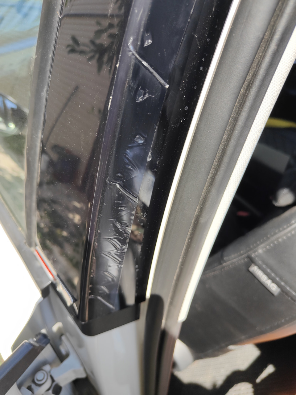

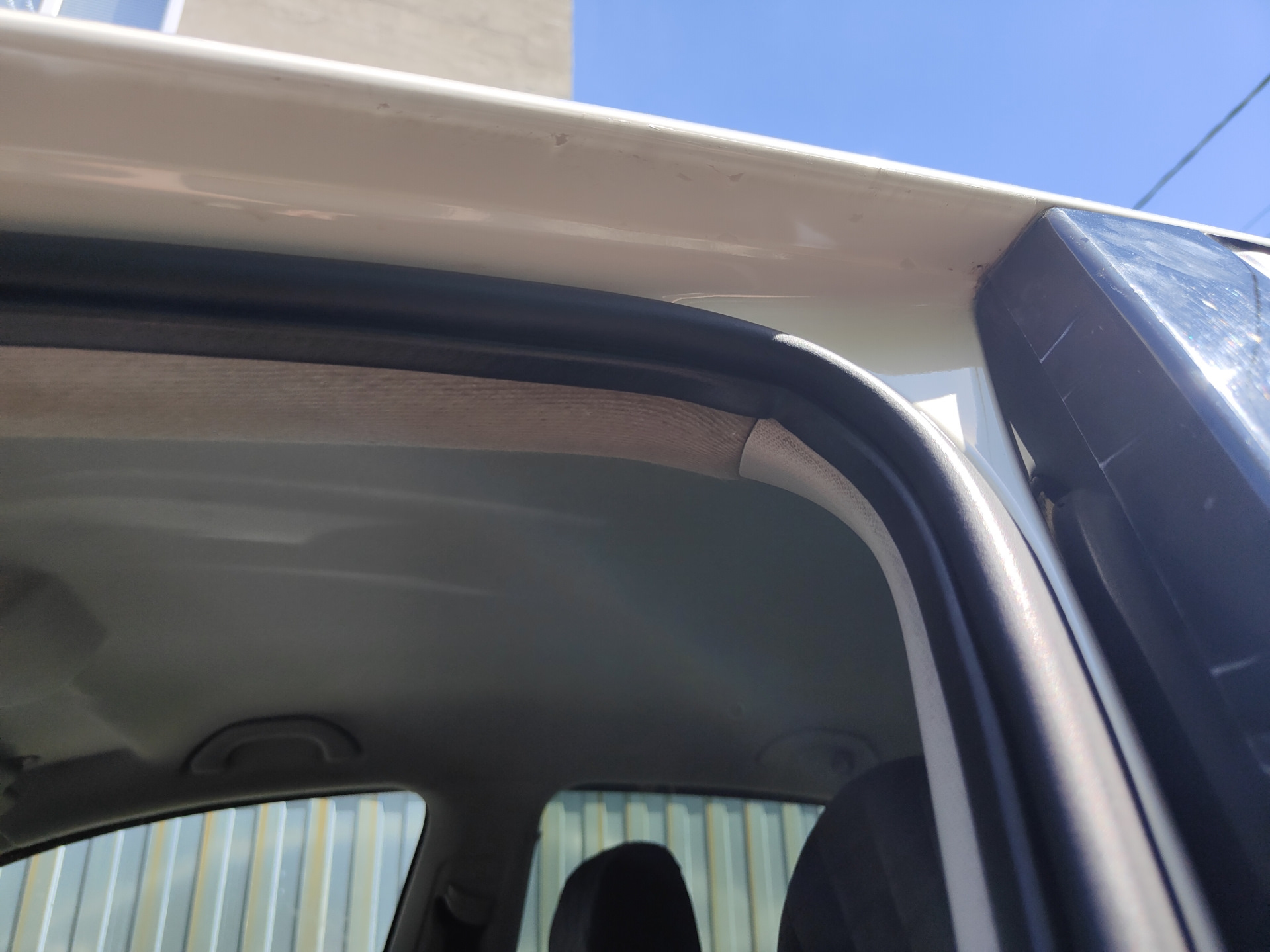

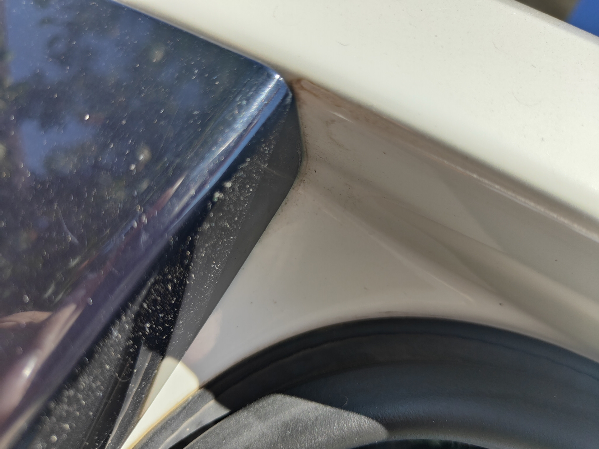

Очень давно в машине поселился сверчок. Прямо возле уха, в районе средней стойки. Никакие прижимания всего, чего только можно, засовывания пальцев во все щели изнутри салона ни к чему не привели. Сверчок пел уже никого не стесняясь. Мерзко и противно… В поисковике на Драйве забил вопрос, и множество ответов описывали одну и ту же процедуру — проклейку противоскрипной лентой. Осматривая рекомендованные места, вроде как находил улики.
Потёртости говорили о возможной причине скрипа.

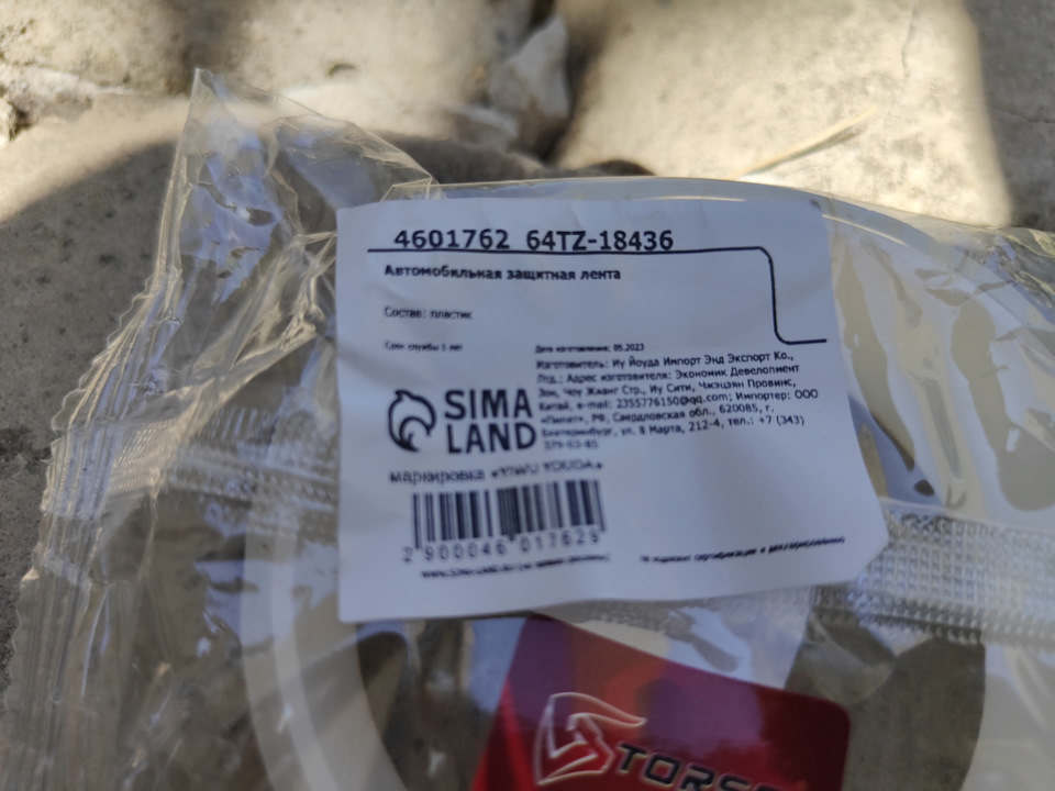

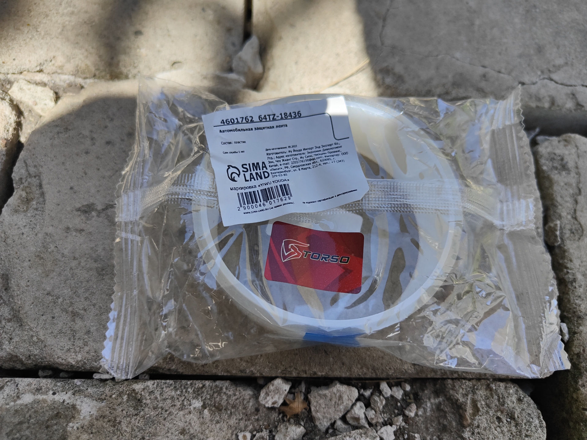

Для устранения особо не нужно ничего покупать, кроме специальной ленты…
Она без проблем находится на том же Озоне.

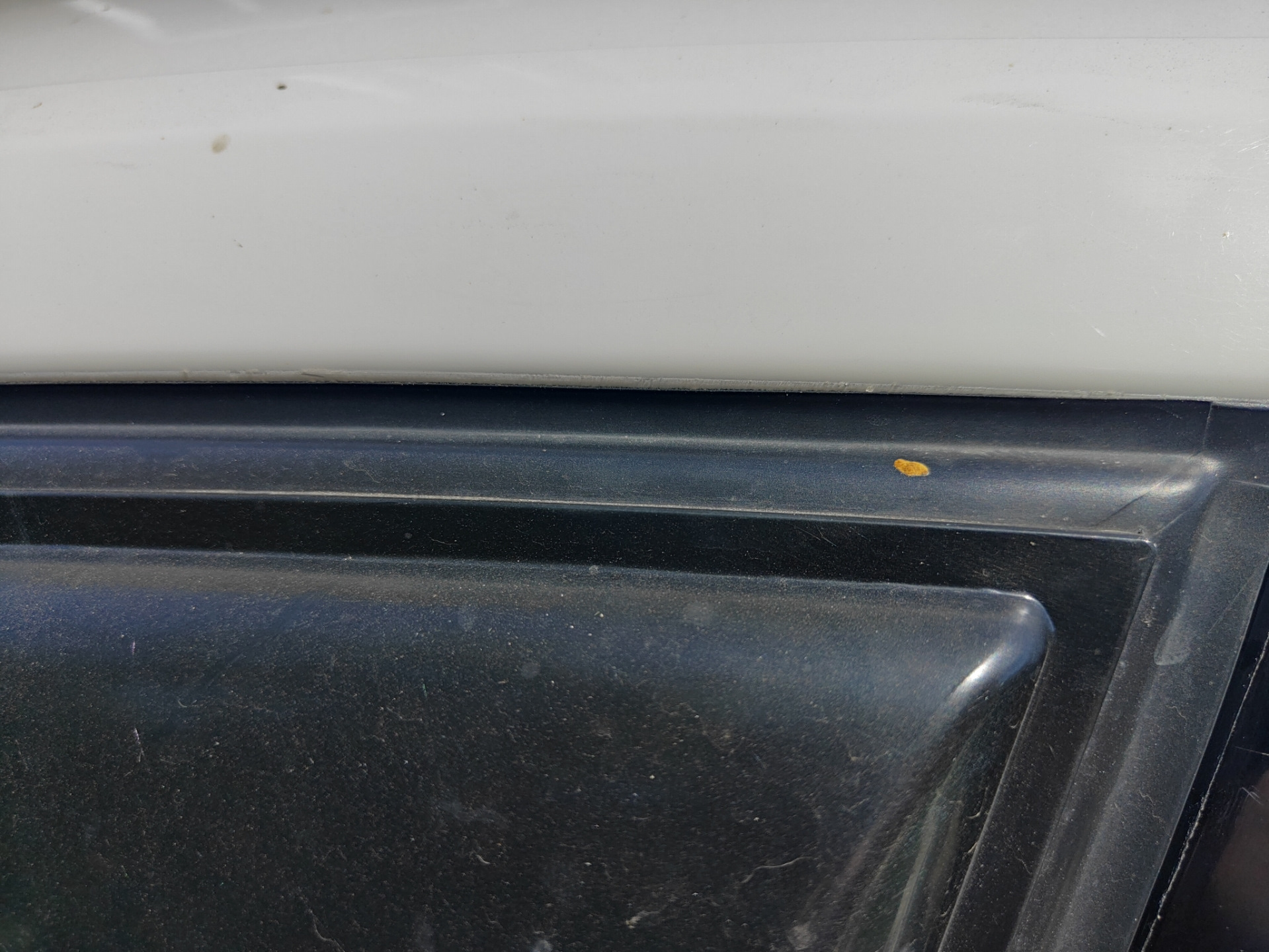

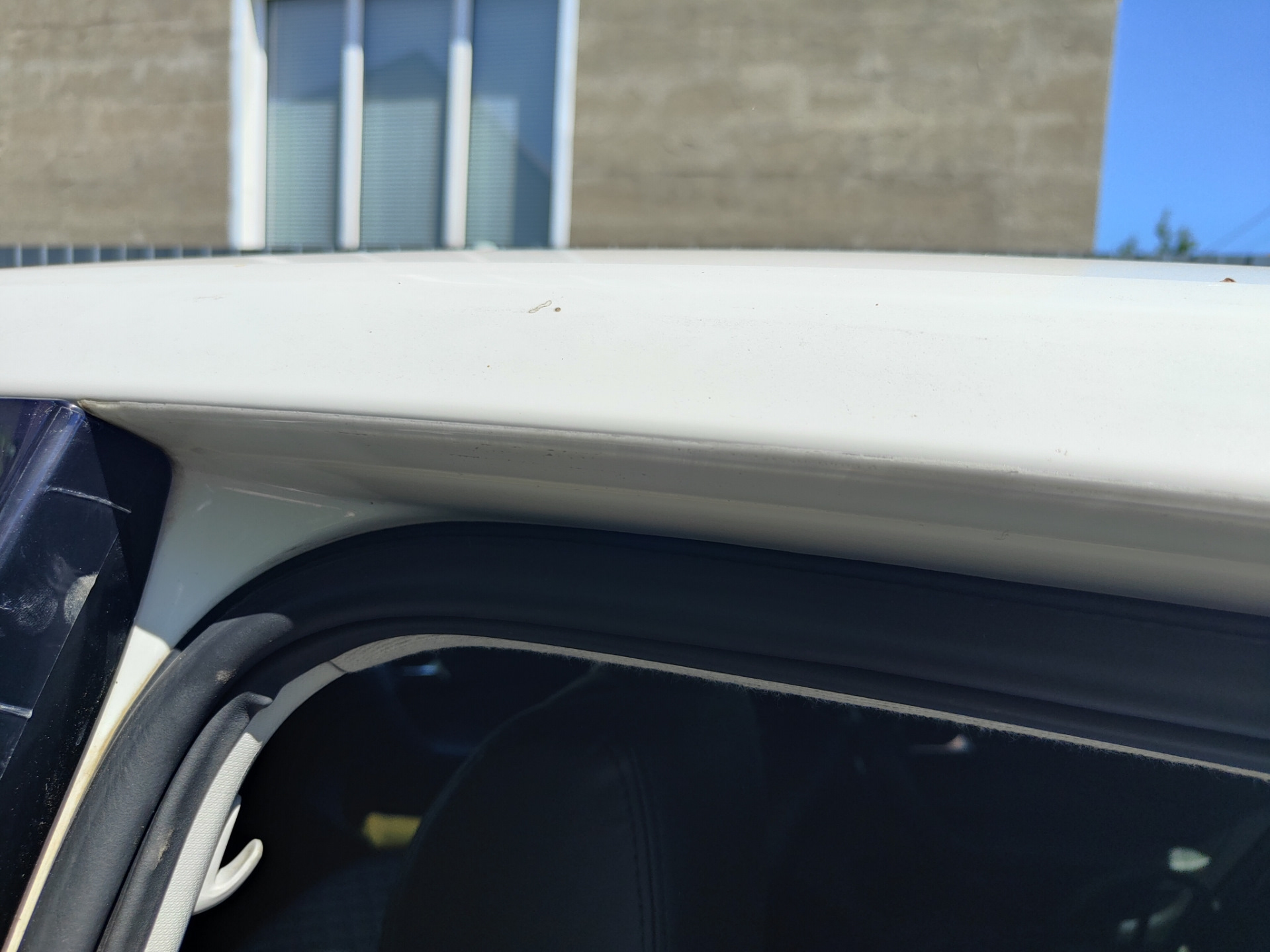

Проклеил, не особо стараясь, весь угол с двух проемов.
Снаружи плёнку не видно.
В предвкушении победы выехал на обычную нашу неровную дорогу… И… Эта падла как ни чем не бывало запел свою песню! Да ещё и с издёвкой как будто ещё громче! Короче, не поймал …
У кого какие мысли или, может, опыт? Где он может прятаться?

дружище я нашел эту падлу, разбомбил пол машины и нет ни чего, а оказывается дело то было в замке. Просто возьми смаж замок и петлю и будет тебе счастье.
Тоже нашел. В следующем посте описал.
Попробуй бархотки обычной свечей натри, сразу увидишь там скрипит, или нет. Я себе кстати дверные проемы (включая эти облицовки) с новья обычным узким скотчем проклеил, все четко, скрипов нет, держится отлично.
Спасибо, попробую…
подогни чють дверь в верхней части к салону при открытых стеклах.
Ситуация аналогичная
На дверь установил демферы за 350 р. Люфта замков у меня тоже небыло, но скрипы пропали.
Попробую.
Полеуретанкой надо клеить и демпферы замков ставить. Но демпферы изнашиваются со временем и скрип возвращается. Я местами менял передние-задние и звук снова уходил
Дверь имеет люфт в петлях?
Нет.
