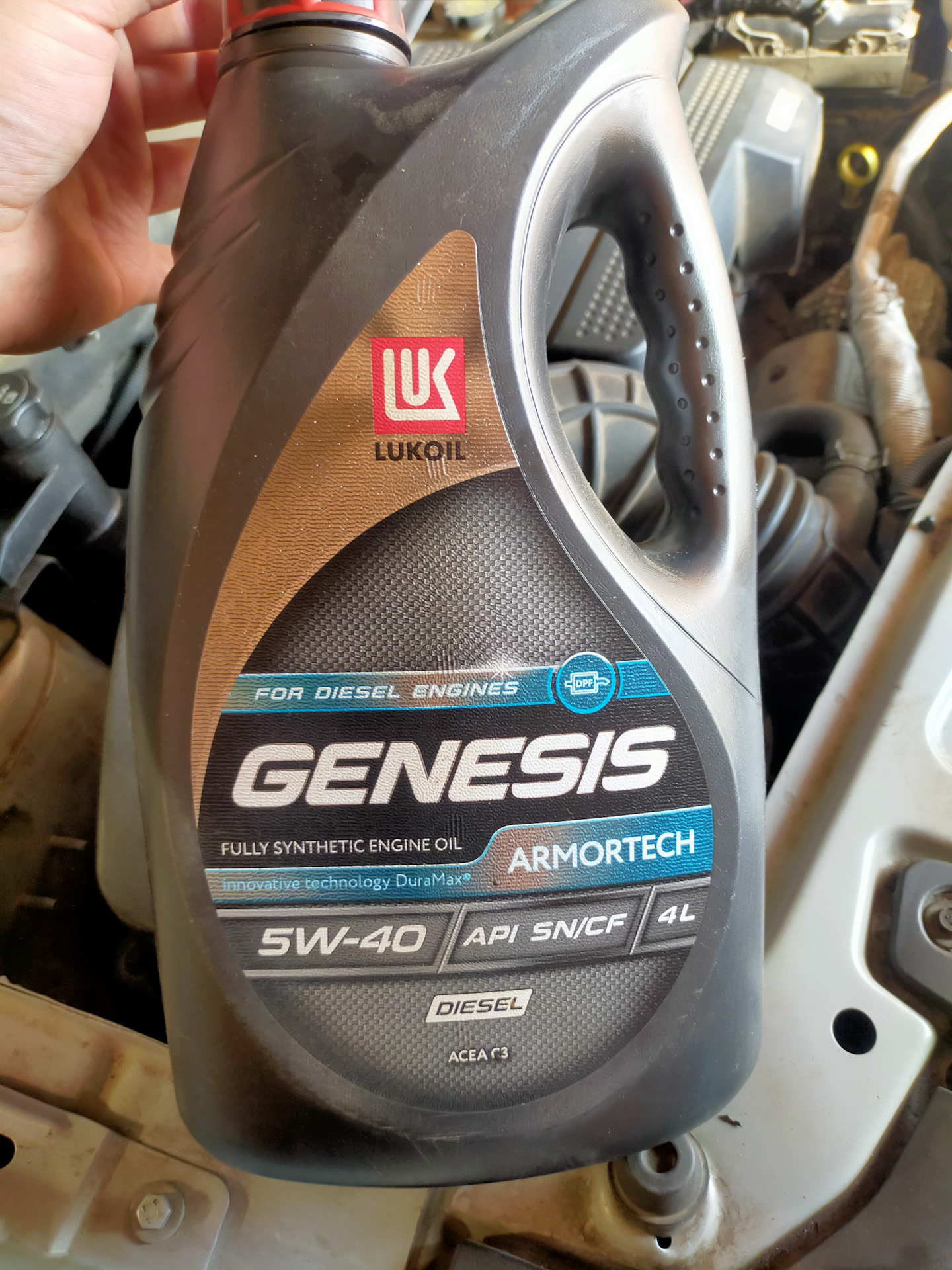

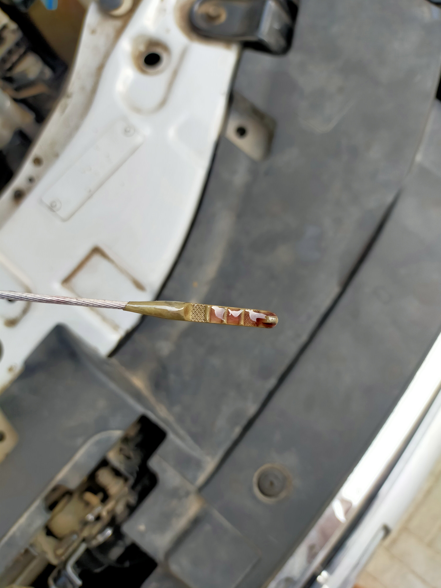

В предыдущей записи описывал свои опасения по поводу попадания антифриза в масло, так как на щупе масло было красного цвета.
Залил масло Лукойл Genesis Armortech diesel 5w40.
Сегодня слил масло, следов эмульсии, антифриза не заметил. Слил антифриз-антифриз чистый.
Стал искать в интернете информацию о том, почему моторное масло становится красным, так как новое я его заливал цветом обычного масла.
Оказывается сейчас какой то новый пакет присадок и такой цвет масла — химический процесс, ни что иное как особенность работы антиокислительных присадок. Я впервые с таким столкнулся, хотя у меня 3 машины и масло меняю довольно часто.
Поэтому я залил все обратно и буду наблюдать. Надеюсь, что в моей машине все исправно.

У меня так же на масле Синтек. А мотор после капремонта и отложений никаких нет. Смотрю а масло как бы рыжее. Ну по идее потом оно станет чернее и примет нормальный вид отработки. Но вот на пробеге 1500км обкатки оно именно красноватое. Скорее всего Китайский пакет присадок. Потому что Lubrizol, Infineum, Afton теперь под санкциями.

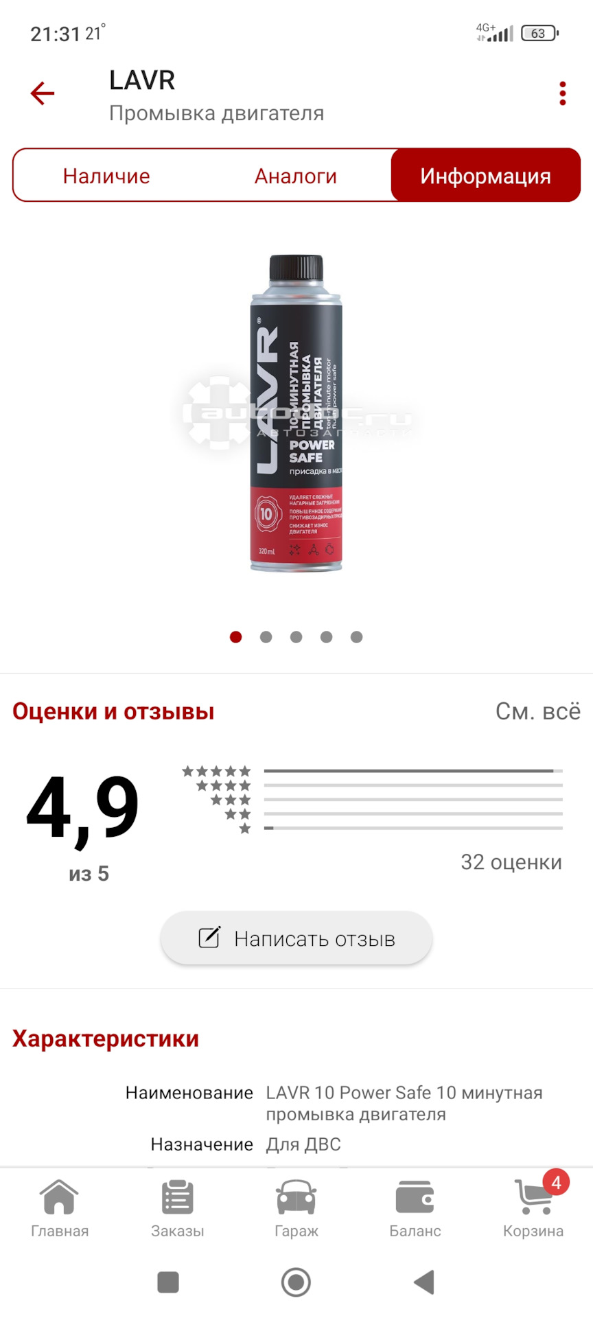

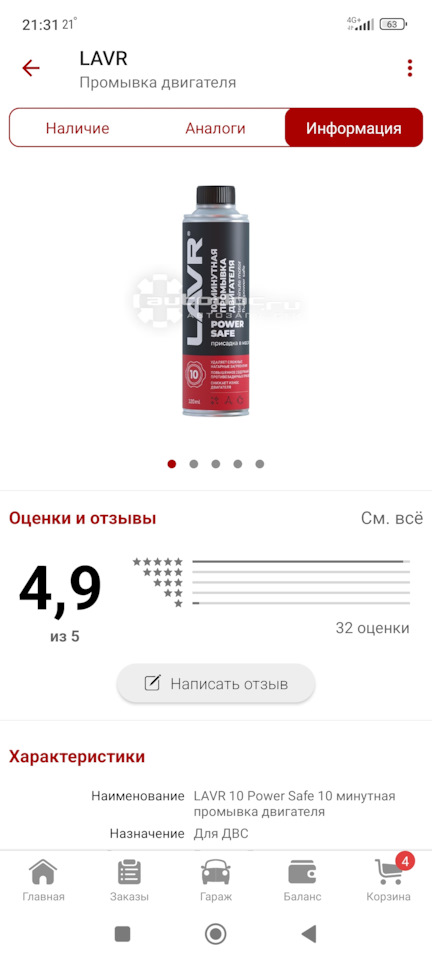

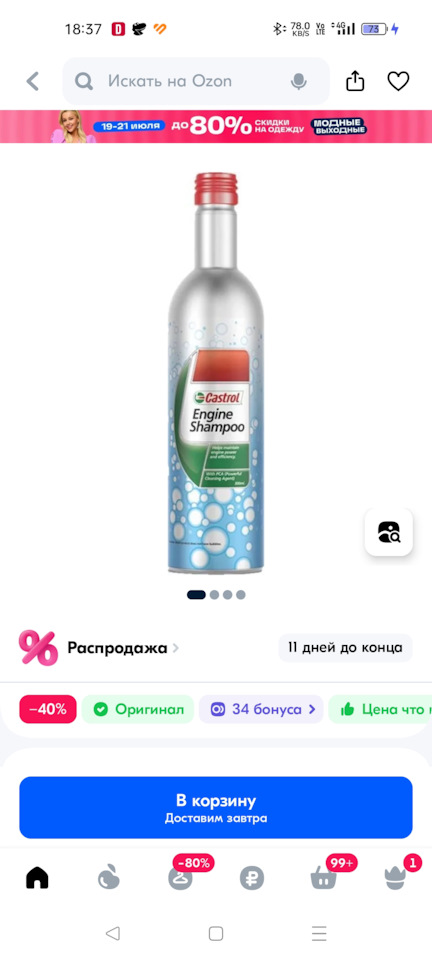

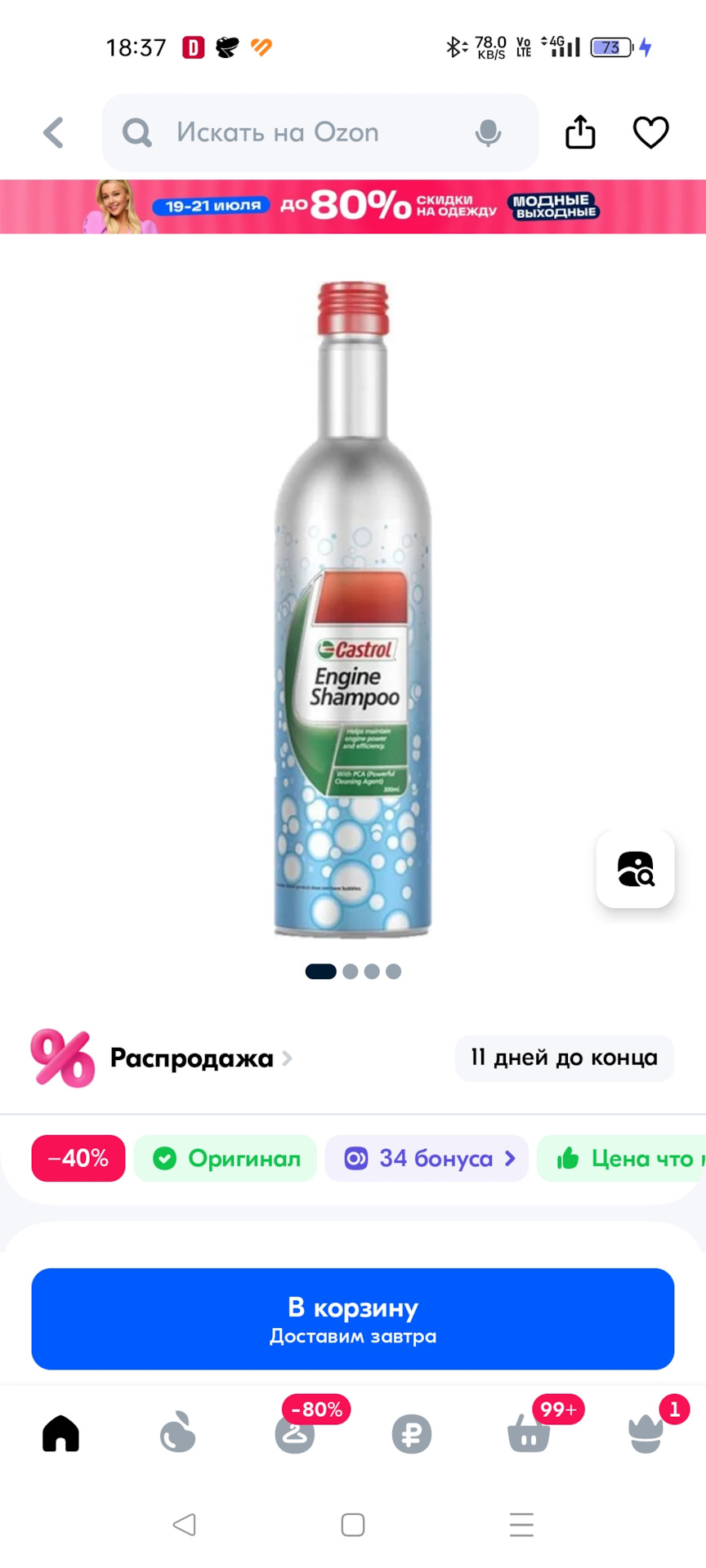

Я так и делаю. Беру либо castrol engine shampoo или Валеру
Вот такую купил.
Думаю норм. Они все +/- одинаковые.

Писали как-то, что это результат работы антиоксидантов и на работу масла это никак не влияет. В худшую сторону уж точно. К тому же на Оил клаб проверяли такую отработку масла Синтек и результат был более чем положительный, 250 моточасов масло с легкостью отрабатывает.
К маслу претензий нет. Отзывы хорошие были и до перехода на Китай пакет присадок и после. Тут согласен. Просто думаю промывать и тем самым поддерживать в чистоте мотор мне не в тягость тем более после полного капремонта он внутри чистый. А то потом ещё станет красным внутри как раньше от Кастрола были моторы кто тянул с заменой или делал это по регламенту (раз в 15к км).
