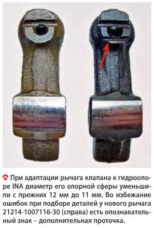

Замер диаметра шара гидрика (подтверждено ГОСТовским советским штангенциркулем) 12 мм.
Какие рокеры мне покупать — старого или нового образца?

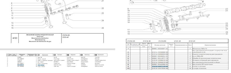

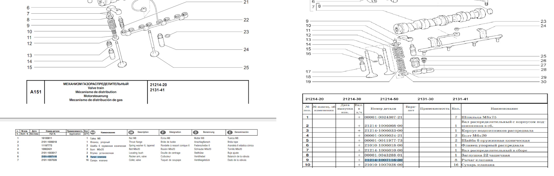

Старого и нового образца рокера разные! 2101-1007116 Рычаг клапана старого 21214-1006010 Вал распределительный.
Н.О
21214-1007116-30 Рычаг клапана Н.О 21214-1006010-00 Вал распределительный в сборе

Старого 12мм, нового 11
Рокера с одной проточкой (на головке толкателя) — старые, с двумя- новые.
Спасибо, это очень облегчит поиск!

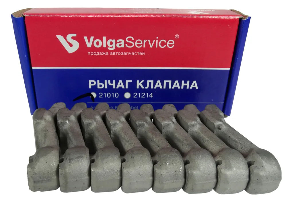

Вот такие нашёл на озоне "Волгасервис". Интересно, они лучше чем "ВолгаАвтоПром"? )
Именно такие себе поставил, так как выбора не было, пробег на них всего восемь тысяч, крышку клапанную еще не вскрывал, но двигатель работает тихо.
К примеру редуктора этой конторы полное дно 👎
