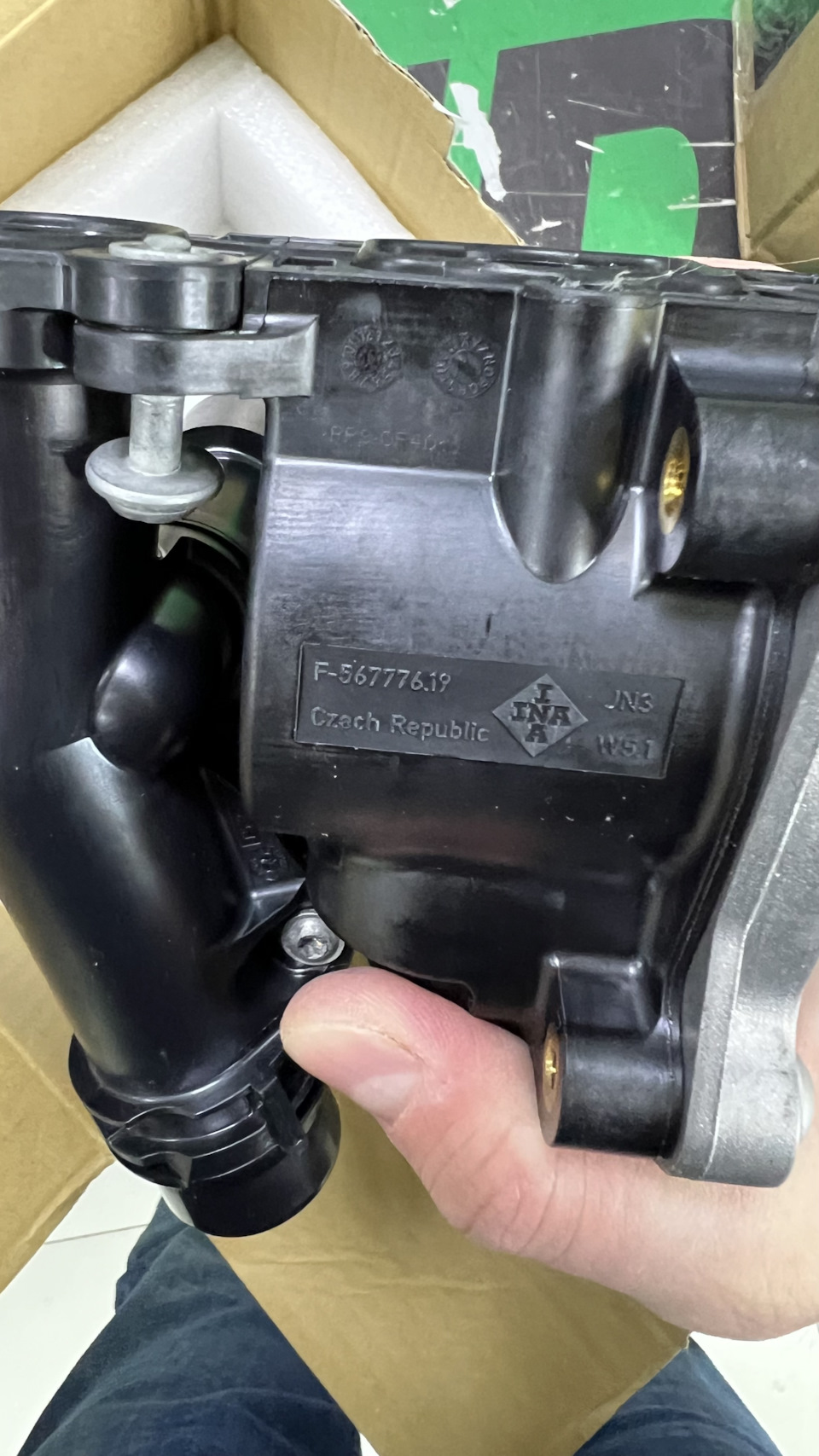

Заказываем новый термостат с помпой в сборе, не китайскую инну, а европу.

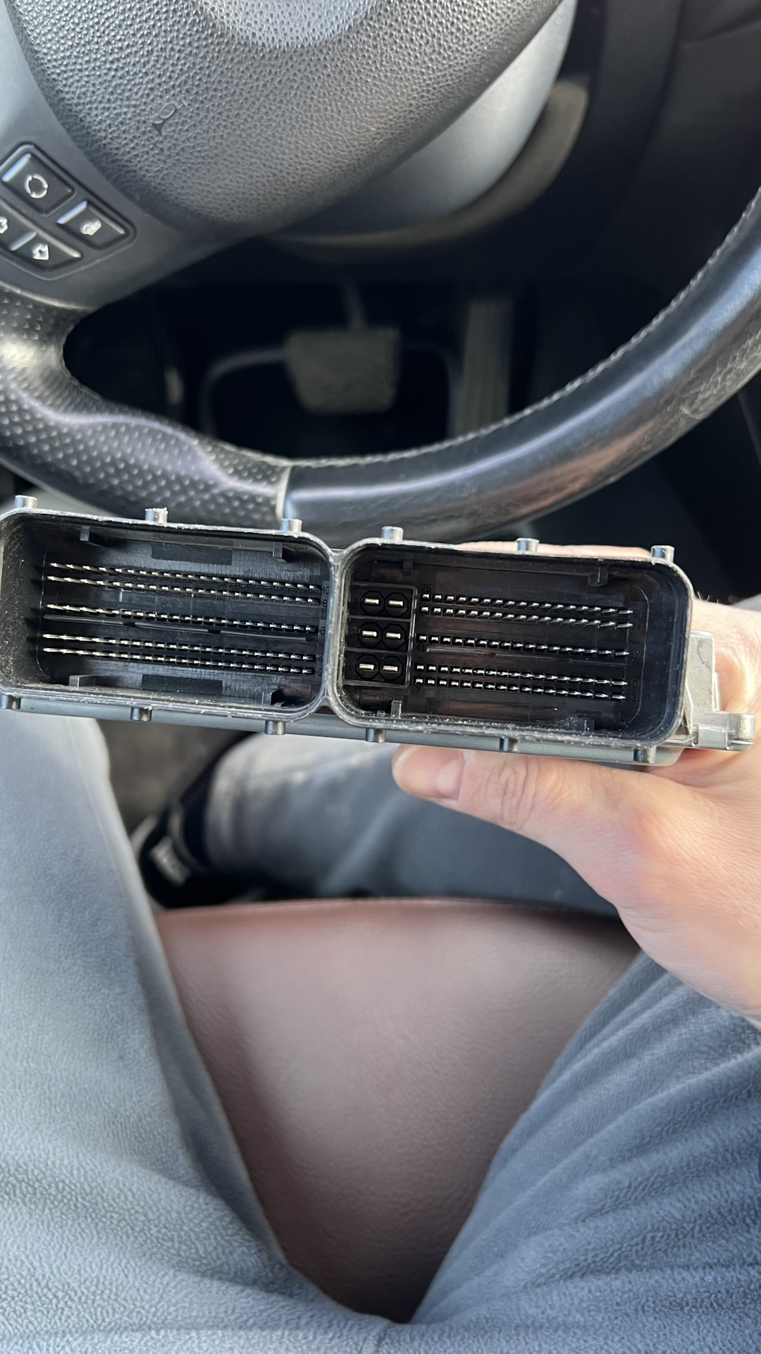

да все просто через разъём датчика температуры, через пробитую изоляцию, фриз продавило в ЭБУ и разъело контакты.
Самый прикол мы же на ген3, и найти ЭБУ на авто которое производилось ограниченный срок, пипец какая лотерея. На ген2 этих блоков хоть жо.ой жуй, а на ген3 нет.
Долгие поиски. Покупки архивных объявлений, дали свой результат и вот, я его нашел. правда с А5 правда с омерики, ну да ладно. теперь больше 250 не дает ехать и это мы все еще не решили. Привет Костик.

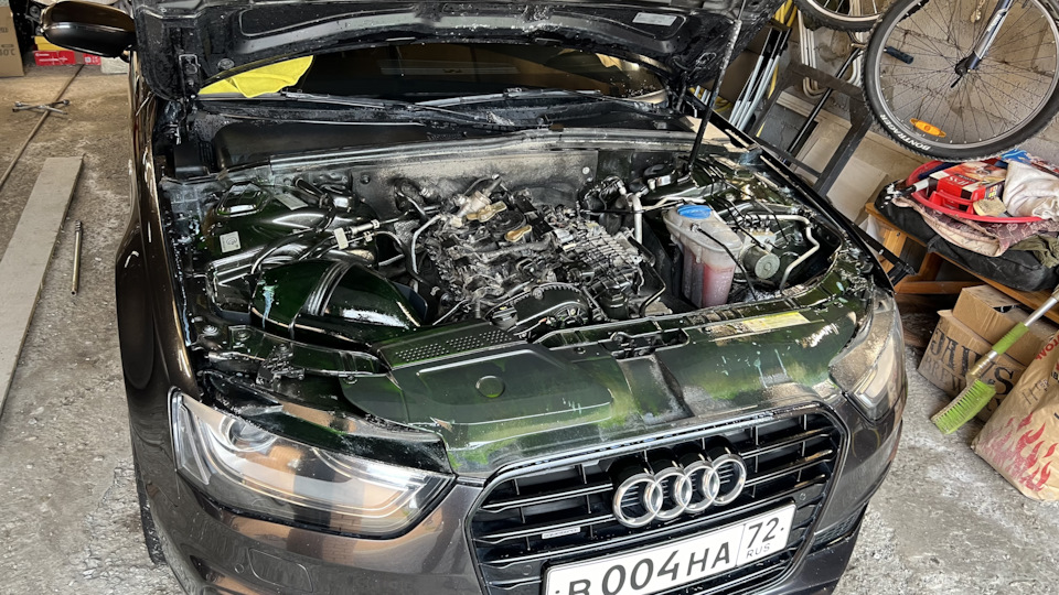

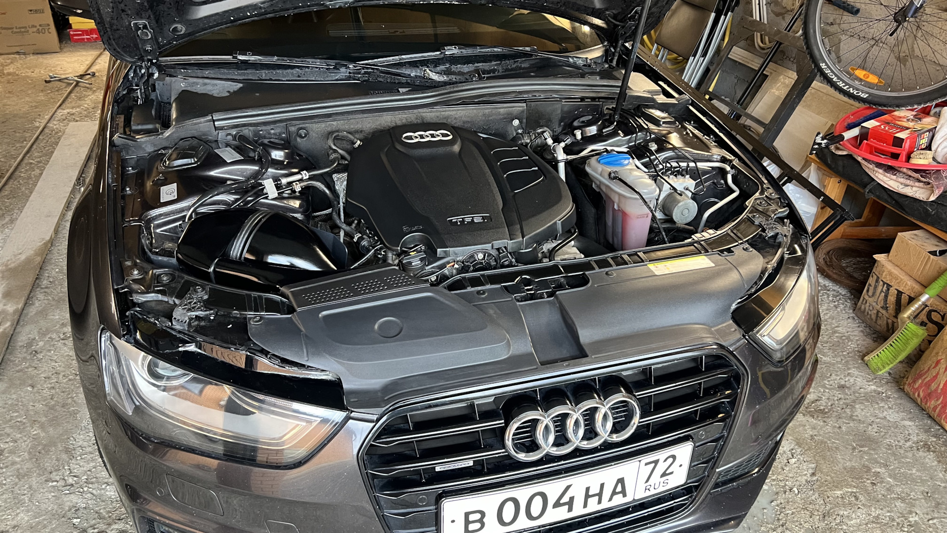

Готовимся к сезону, помыли подкапотку.

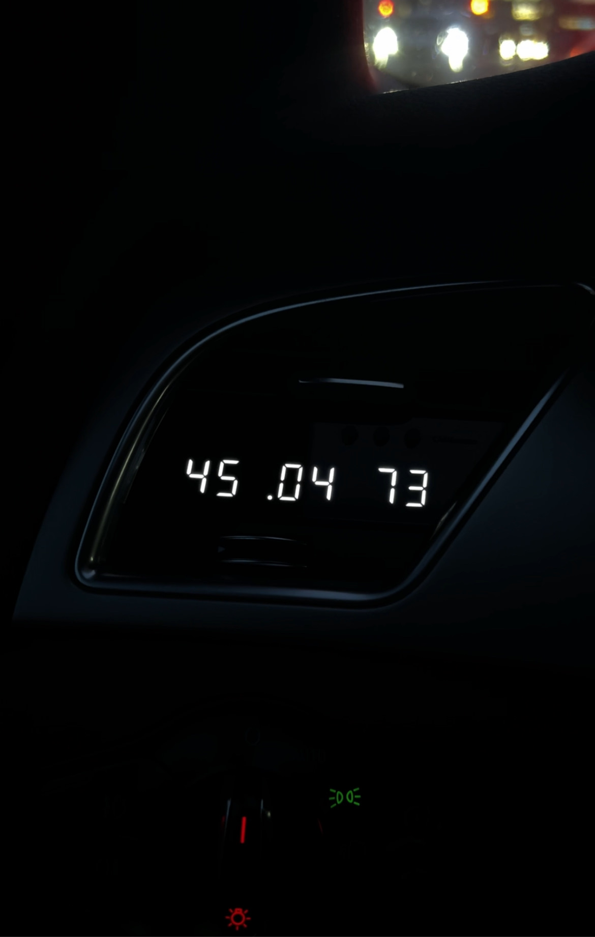

Тоже на 6й группе гоняешь ? На впуске что то слишком большая температура 🤔
45? Когда стоишь то она же растет
Да сорян, на масло коробки посмотрел, месяц уже Za границей, запамятовал
Пора в отпуск)
Через 5 мес только 🤷♂️

контакты на эбу можно было почистить, если они не отгнили в усмерть. в штекере на проводке надо было тоже заменить пины
Они отгнили. Вот по этому новый и брал
