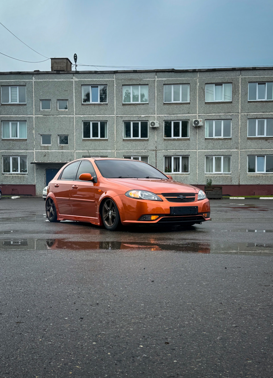

Вот и дошло дело до накладок порогов😊

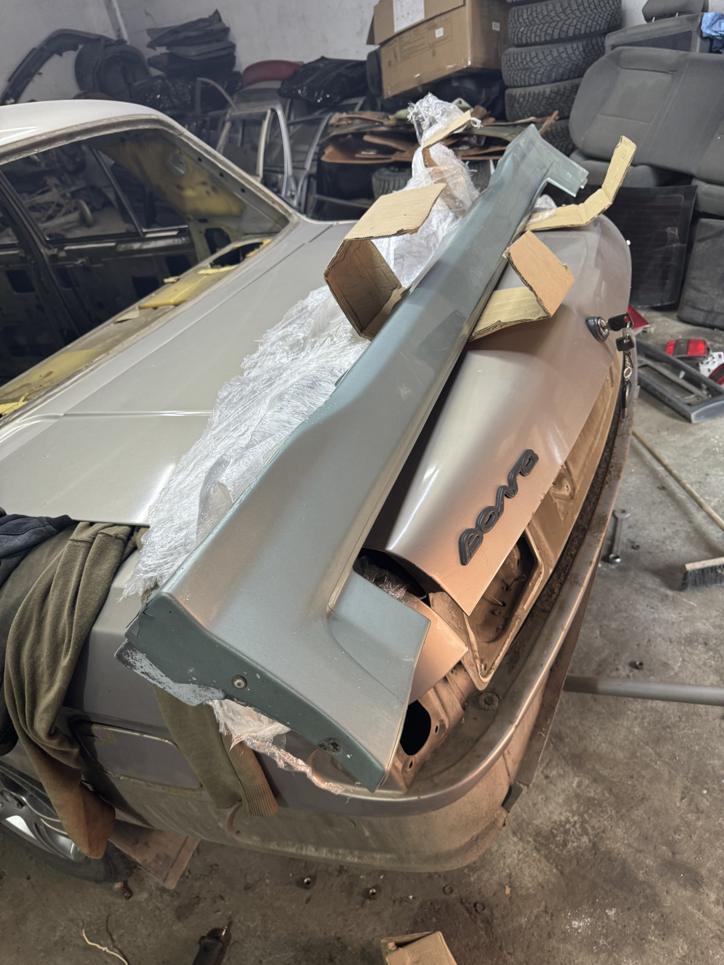

Нашел их тут у VBakhtin. Хороший человек, всё честно показал, рассказал и отправил без каких-либо проблем. Из Кемерово до Омска пороги ехали буквально пару дней.
И вот они у меня😊

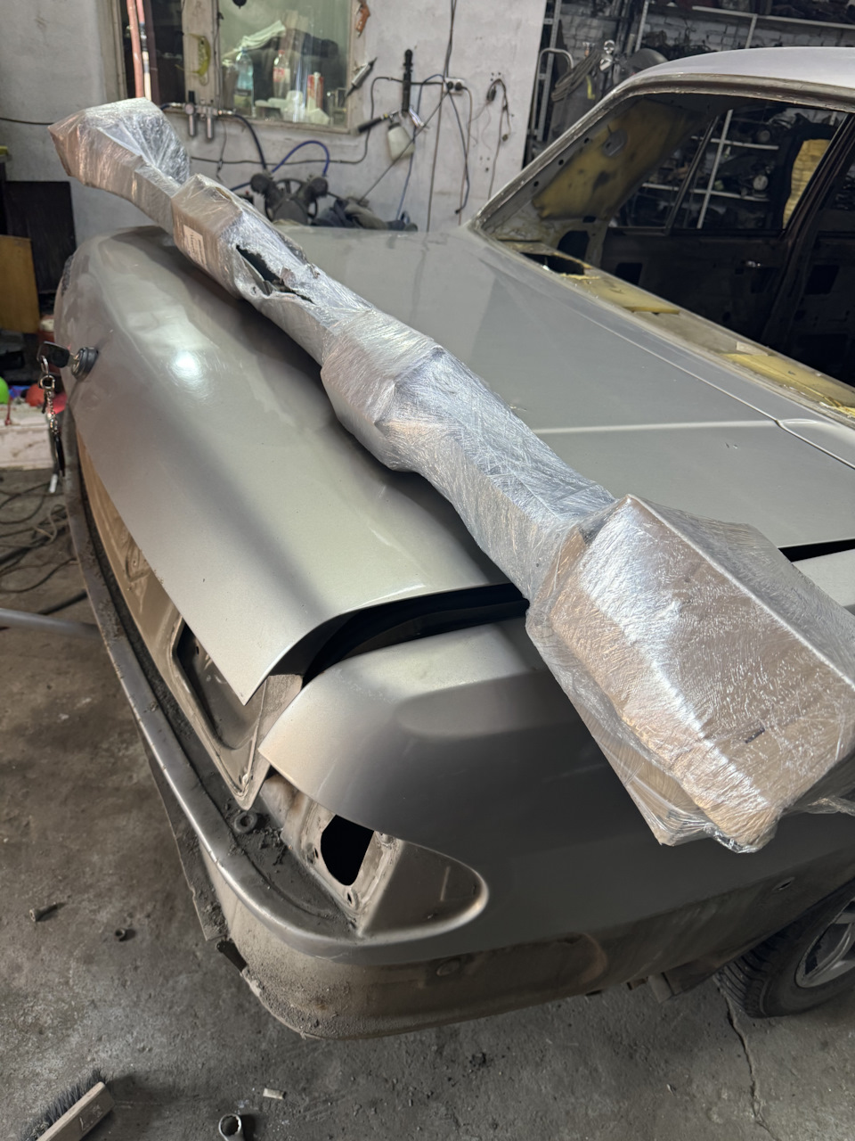

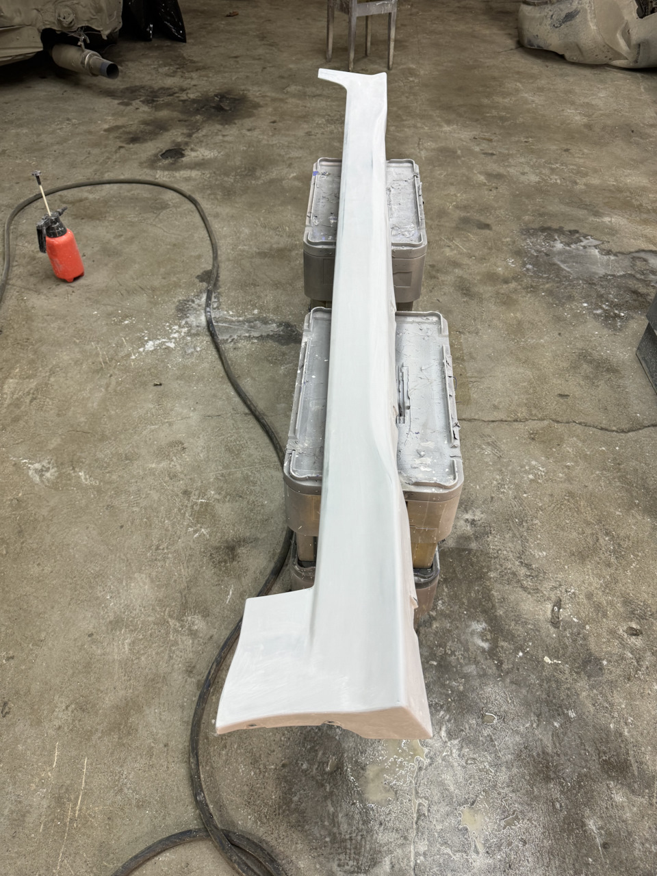

Распаковка😈

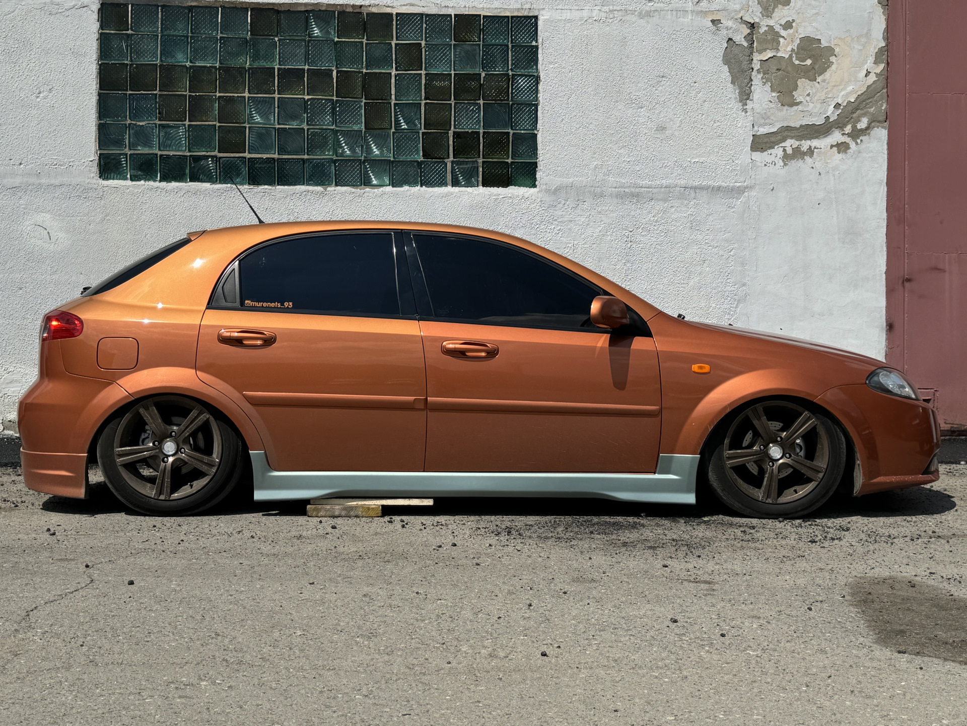

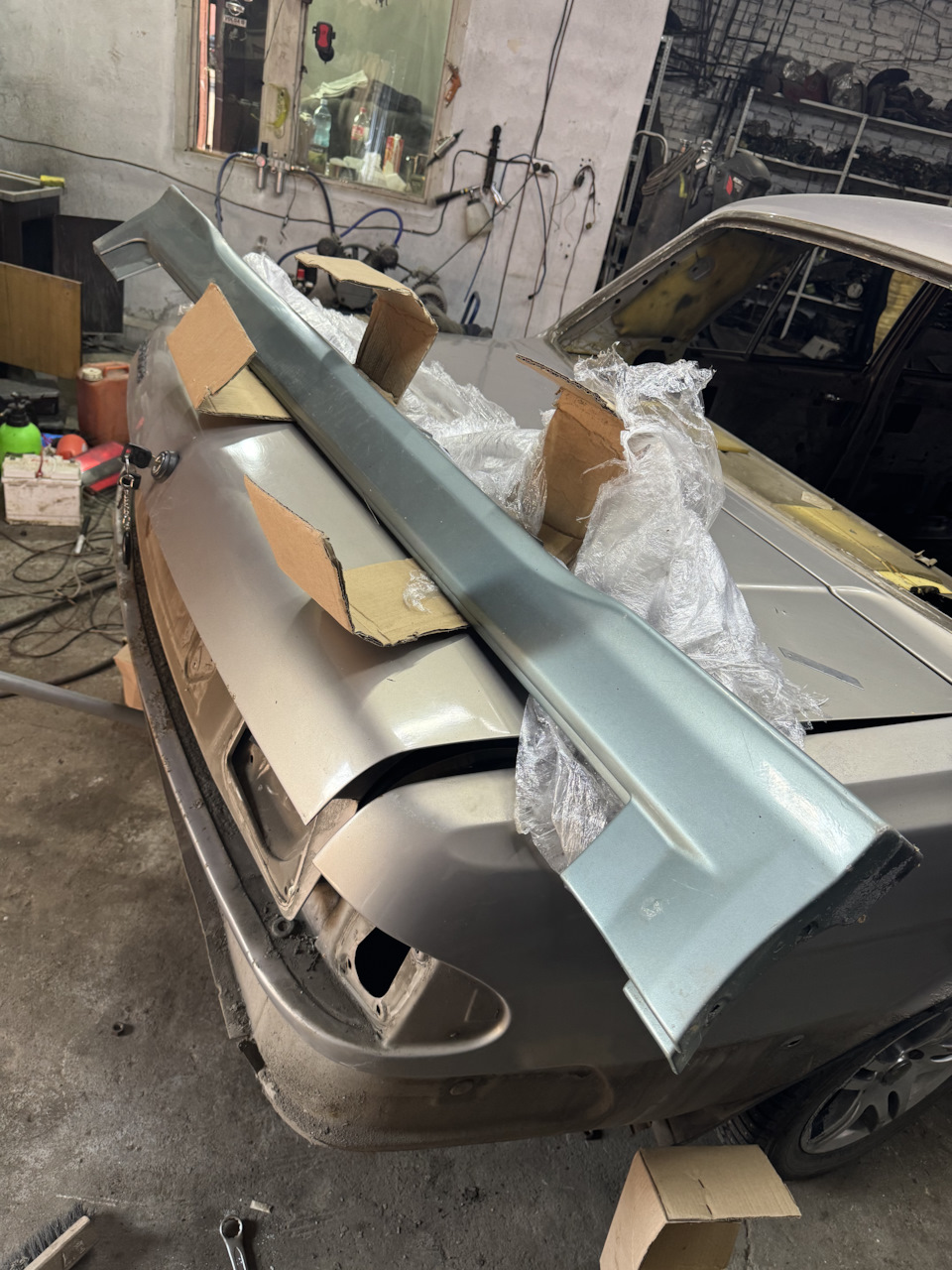

Примеряем. Земли всё равно не касаются 🤪

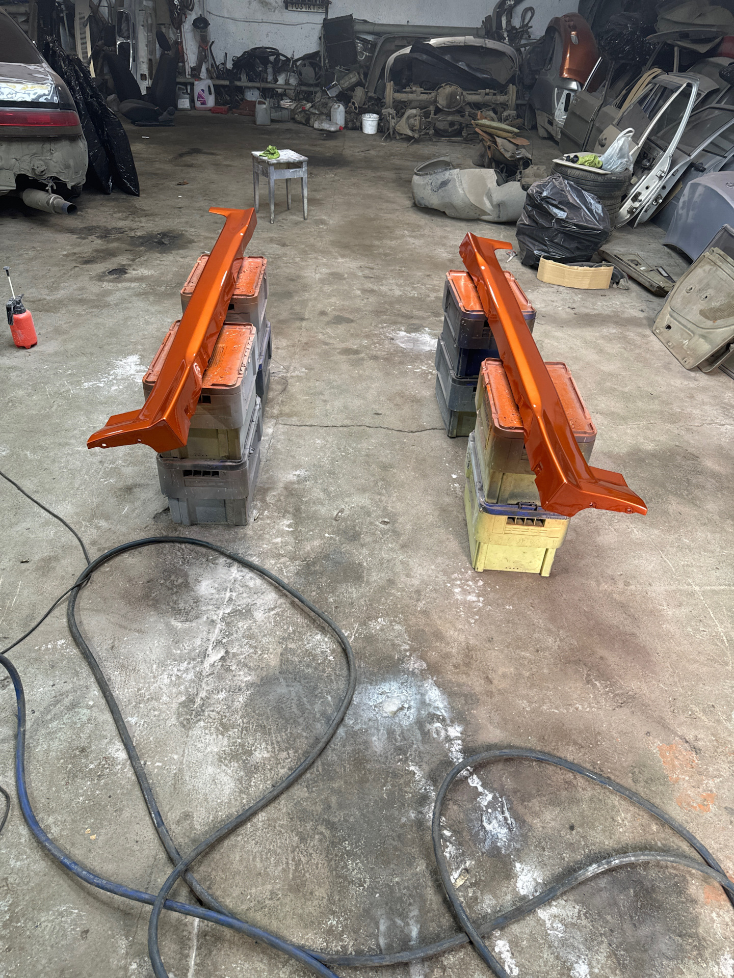

Были конечно моменты небольшие по ним, о чем я был предупрежден, но где надо допаял, зашпаклевал ну и грунт.

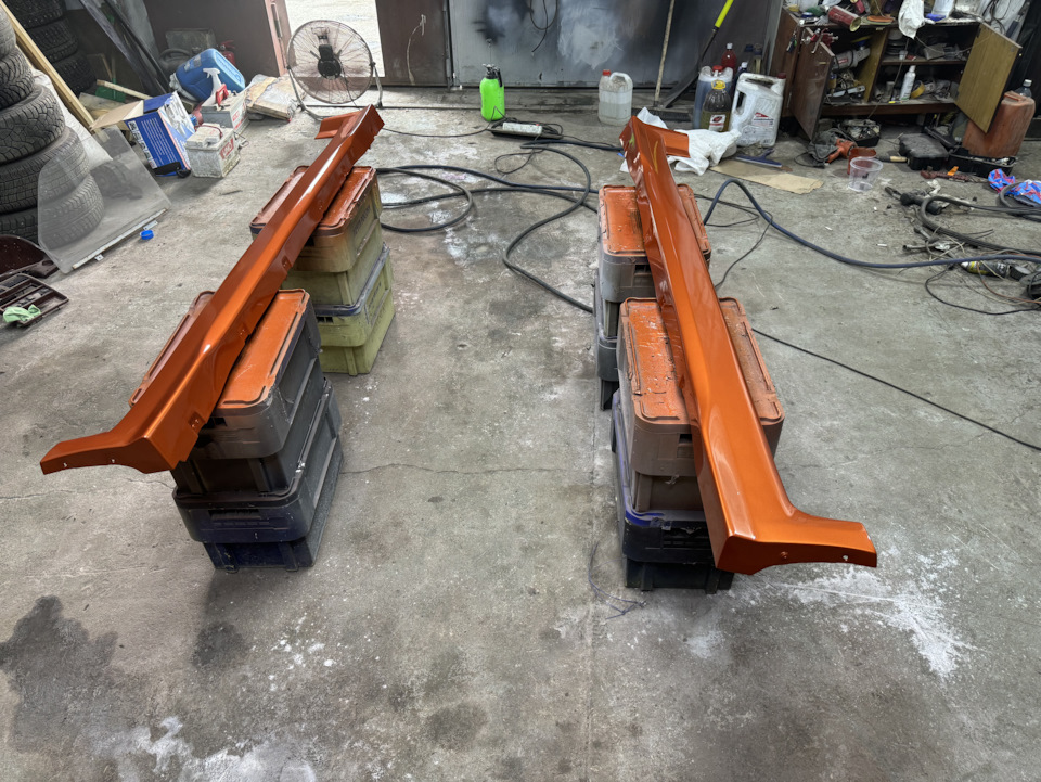

Ну и база, лак.

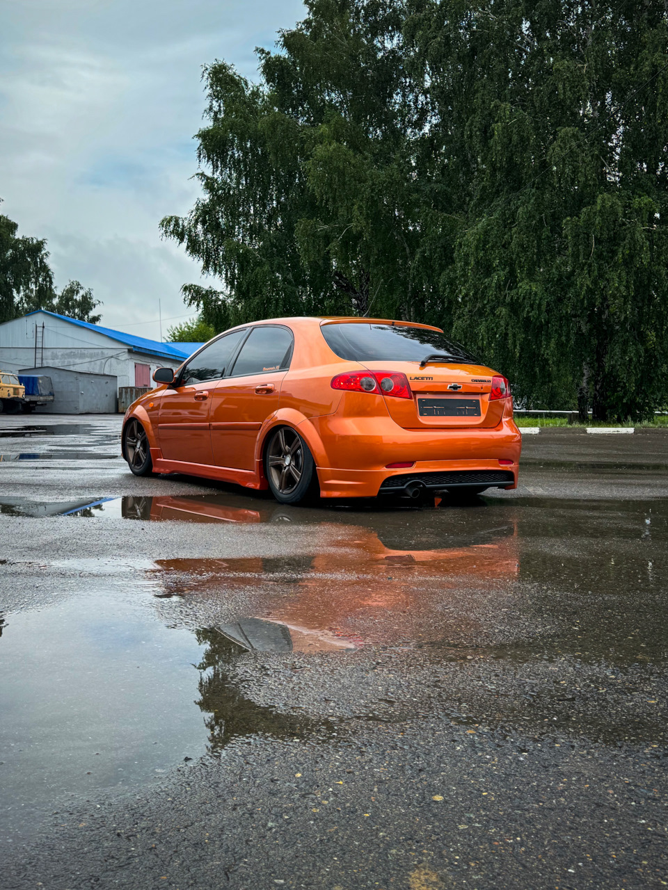

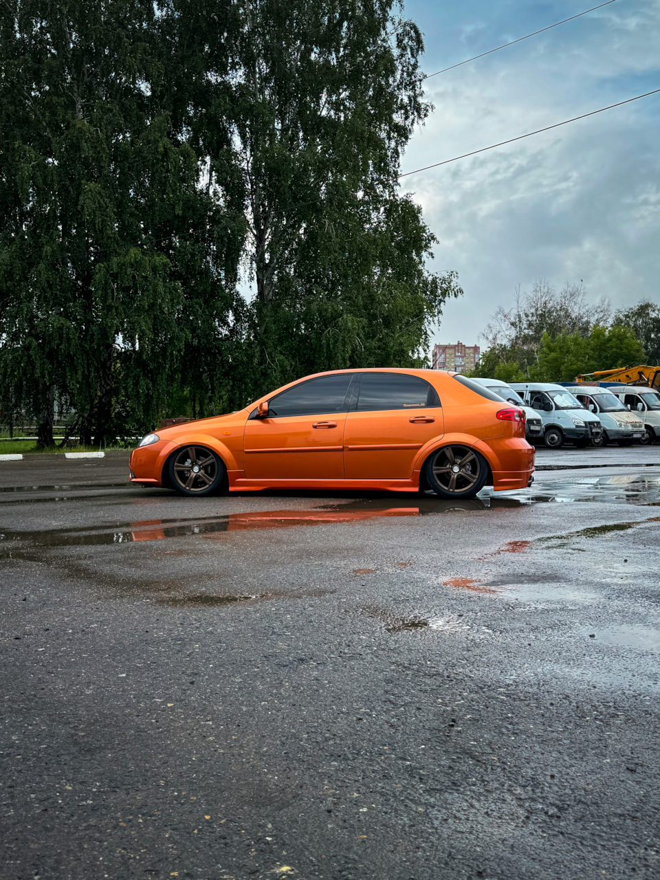

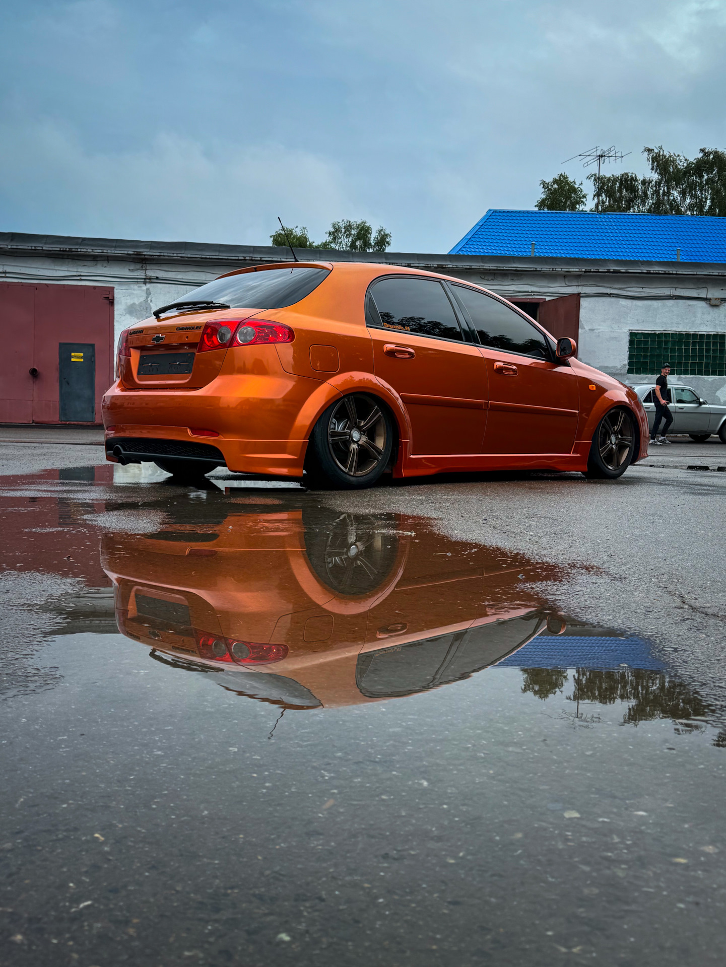

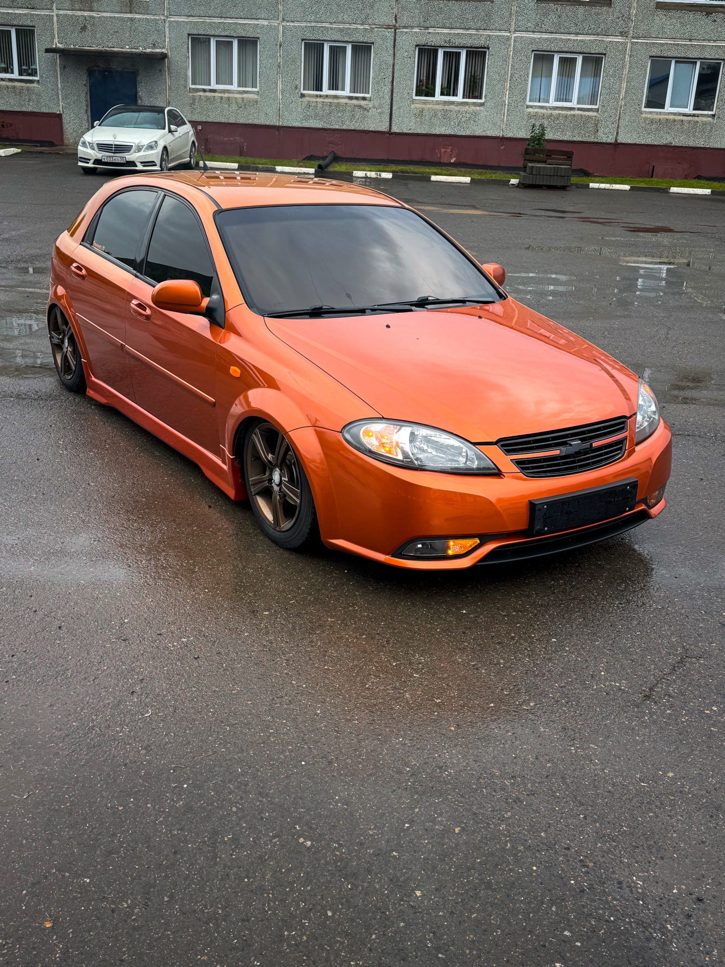

И конечно же установка, и куда ж без фоток. Времени не хватает фоткать процесс, всё делается на работе параллельно с рабочими делами. Да и кому он интересен?! Всем нужен результат. Никакие новые отверстия не сверлил, саморезы в пороги не вкручивал, прикручено лишь в штатное место переднего брызговика, остальное всё держится на стекольном герметике. И держится очень крепко💪

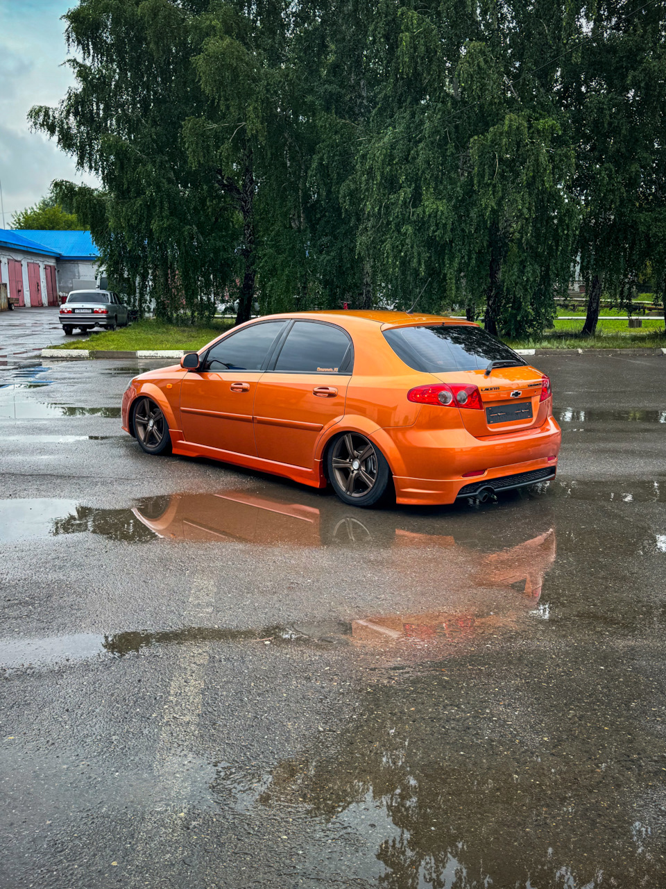

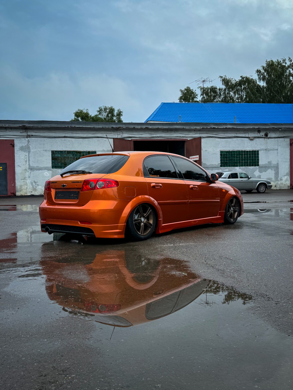

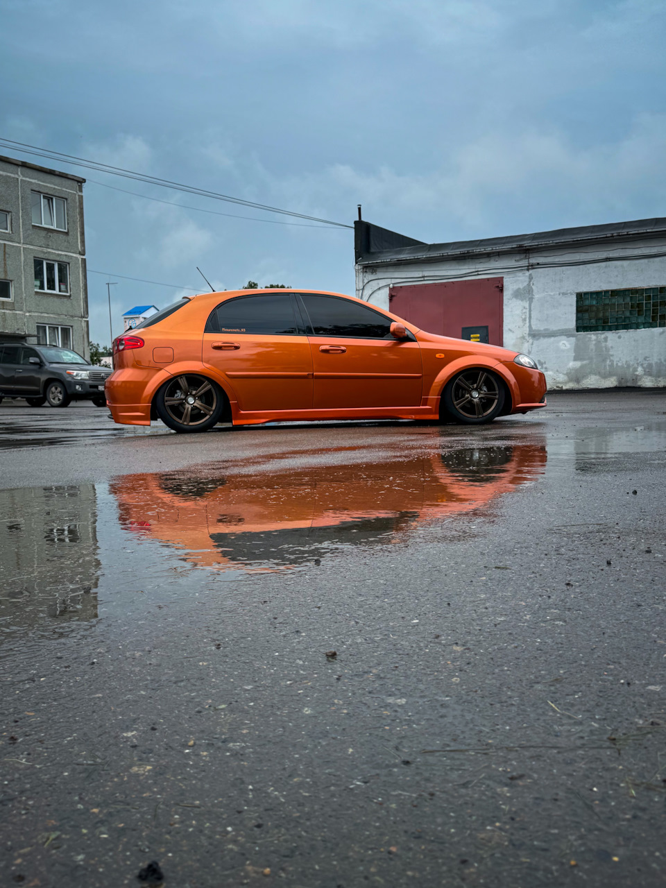

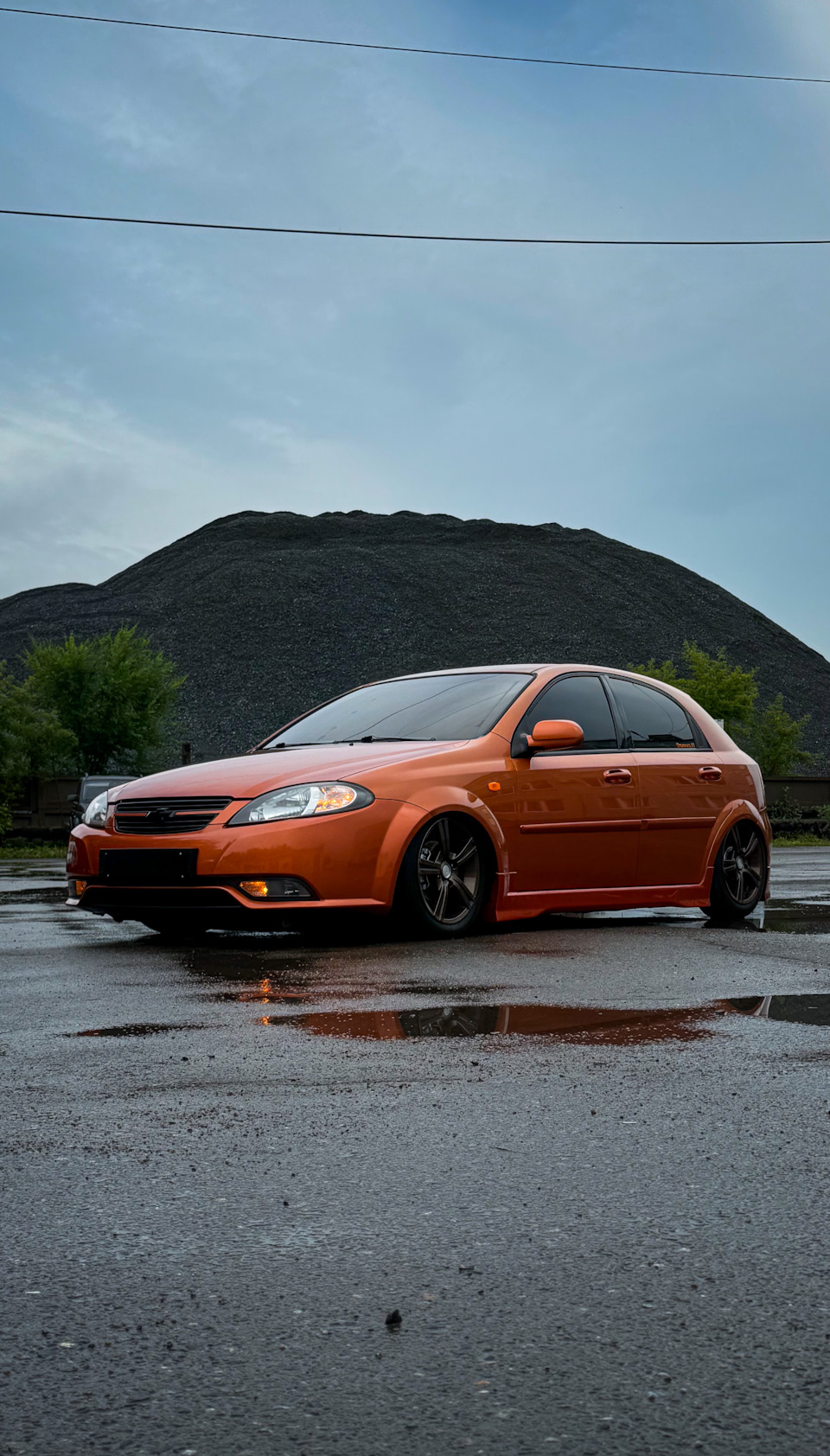

Такой вот теперь вид, на этом не останавливаемся, будут и еще изменения😁

Да цвет сложный как и у меня. Мало кто возмëться красить. Плохо перекрывает.
У меня 6 тонких слоев перекрыли грунт
У меня десять слоëв и два слоя лака. Ещё по тому что мастер нанёс черный грунт.
Черный да, тяжело перекрыть
На что крепил пороги?
Стекольный герметик, написано же
