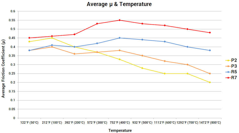

Ребята в убран рейсерс предложили попробовать компромиссное решение — поставить тормозные диски Paragon и колодки Paragon. Парагоны — это по сути аналоги тормозных дисков от Girosisk (гиродиски себя по отзывам хорошо зарекомендовали на различных спорт и супер карах).
В нашем РС4/5 чате о парагонах были только положительные отзывы.
Еще вариантом было — изготовить кастомную карбон керамику в штатные супорта акебоно. Один одноклубник (Андрей ТТ) тестирует такое решение, он обкатывает КК с колодками DC RT2. У него пока только положительные отзывы, но меня волнует долговечность и надежность такого решения. Кастомная КК ощутимо дешевле оригинальной КК, но дороже парагонов.
Исходя из этого, решил остановиться на парагонах, покататься на них пока не износятся диски, а к тому времени будет уже понятно насколько оказалось надежным решение с кастомной карбон керамикой в супортах акебоно.
По итогу, что могу сказать про парагоны — доволен как слон, я думаю это лучшее решение по соотношению цена качество, более того, стоимость практически такая же, как если ставить снова оригинальные тормозные диски.
И отдельно хочу рассказать про колодки парагон — по ощущениям, чуть менее злые чем RT2, но по акустическому комфорту и пыли — как Street+, но заметно лучше тормозят чем последние, так что я очень доволен.

А какой состав колодок был? А то у них ассортимент то приличный
Р3 поставили
