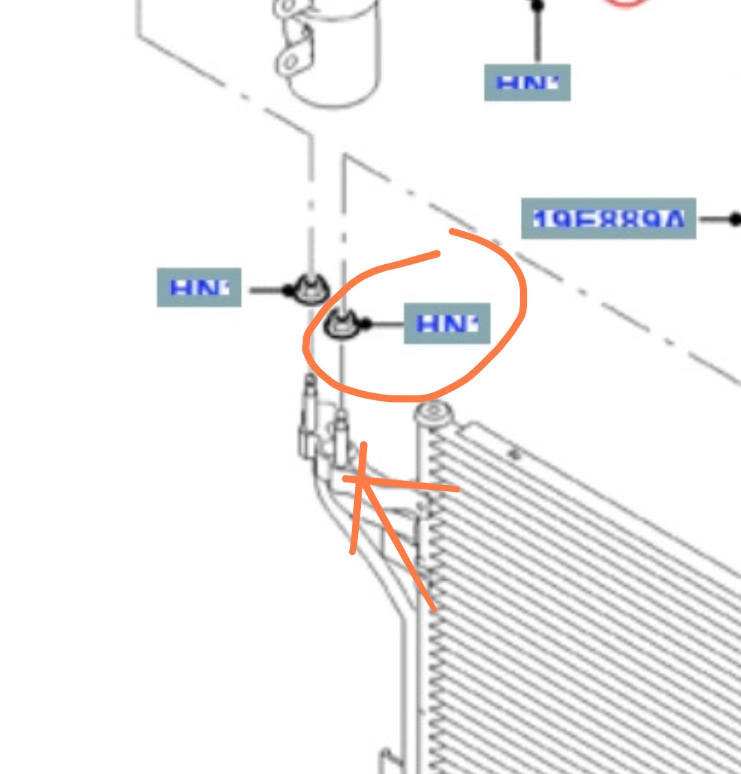

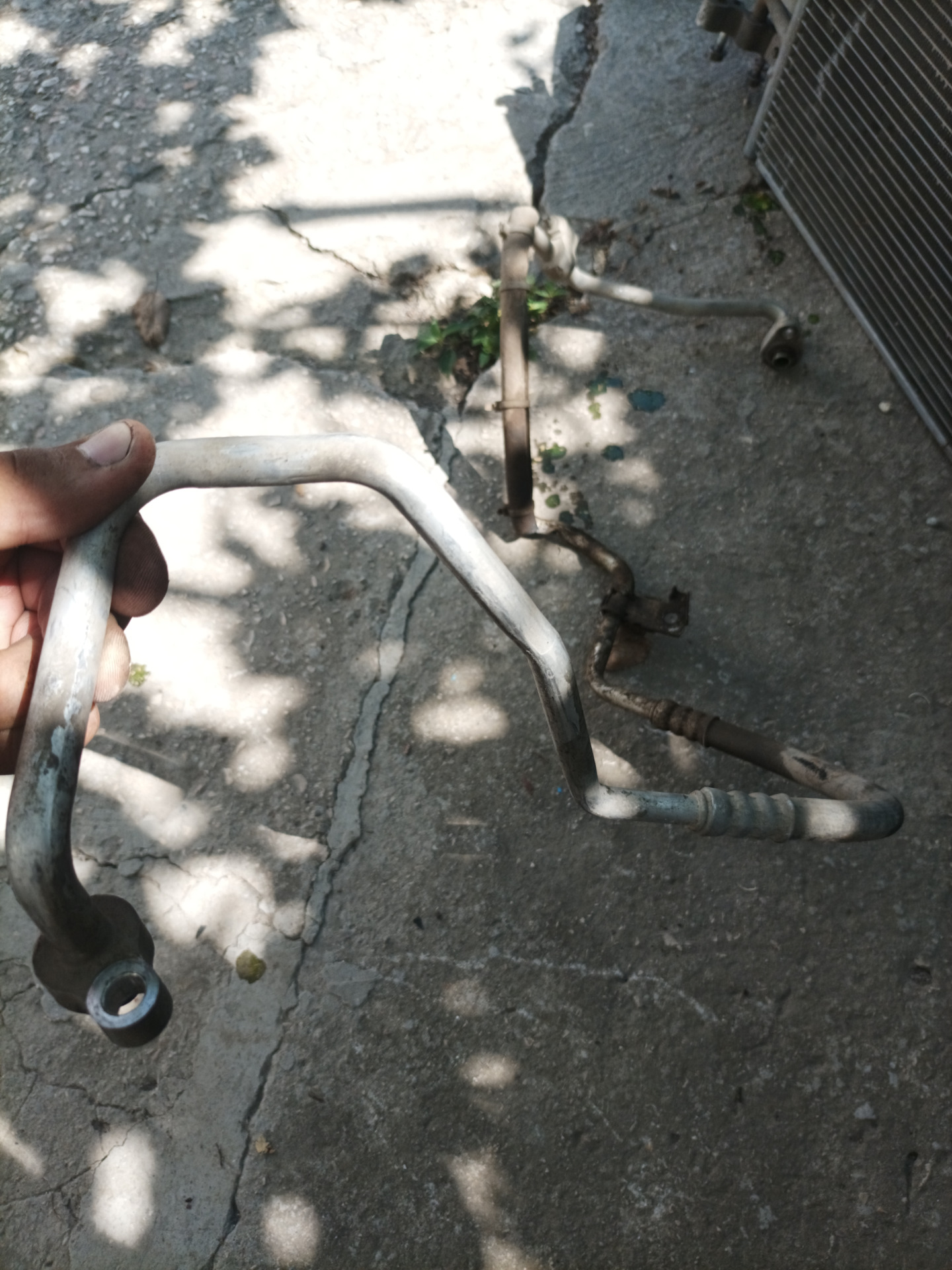

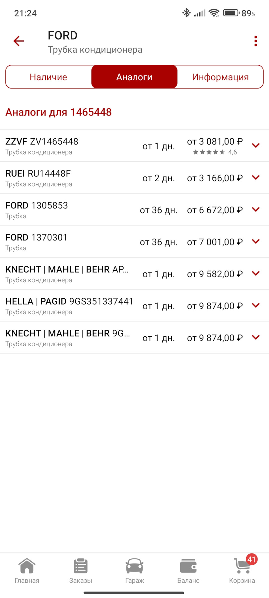

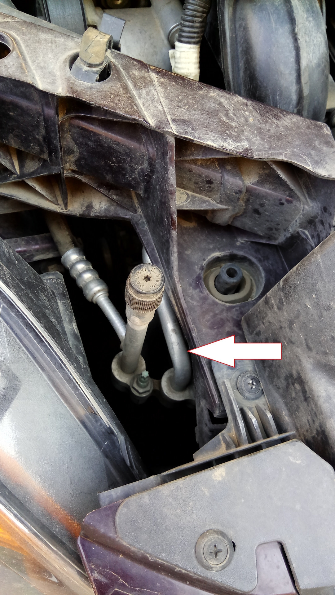

Люди добрые! Помогите найти вот эту трубку кондиционера, всю трассу по номерам, на разборках на фото не понятно какая где. Трубка идет часть от кондера снизу, возле привода прикручивается вторая её часть, которая проходит рядом со шкивом кондера, и идет наверх рядом с трубкой с краником, прикручивается тоже к радиатору кондиционера

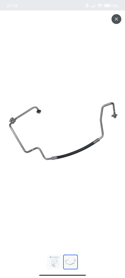

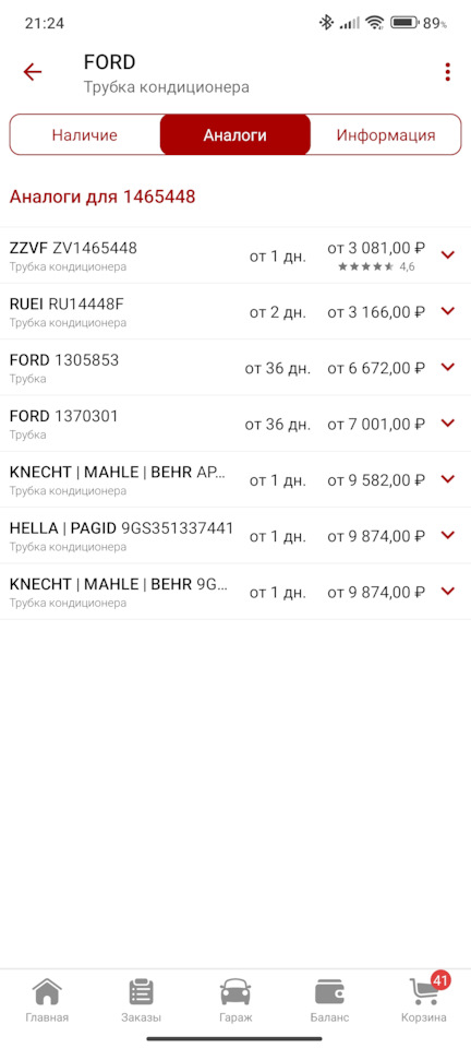

Я себе ставил такую RU14448F. Трубка от радиатора, до компрессора
И как она?
2 месяца назад поставил. 8тыс проехал, кондей всегда работает, проблем никаких

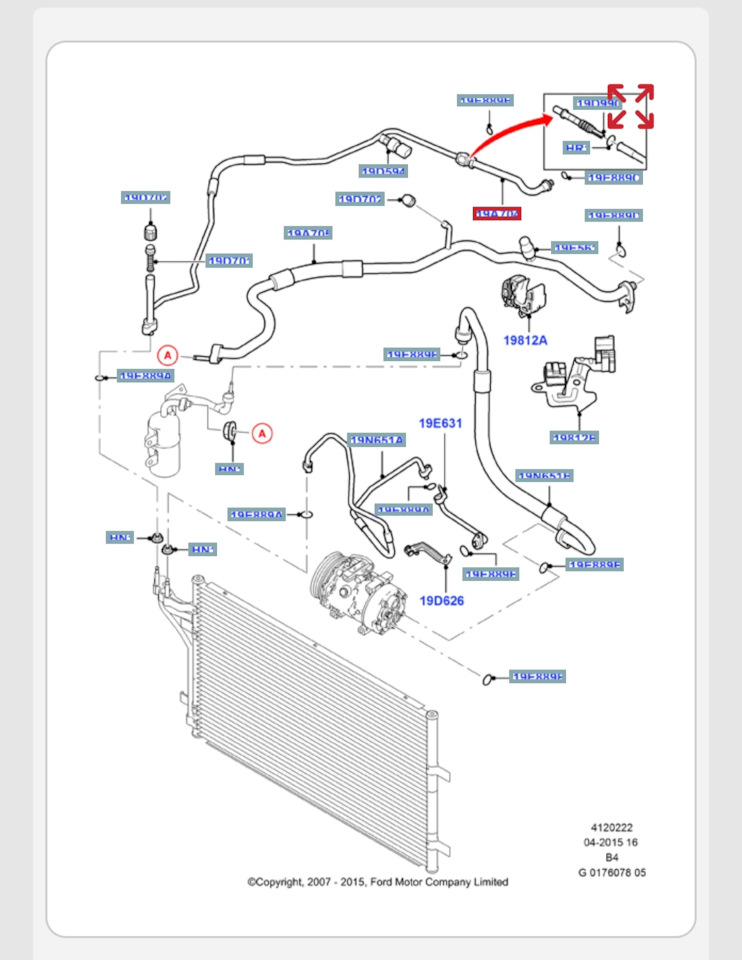

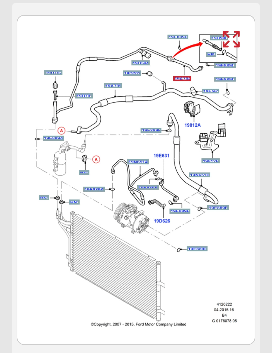

На схеме 19n651a

Получается, вот она, если смотреть на морду машины, то на радиаторе правая трубка без краника

Я так понимаю эта трубка высокого давления ?

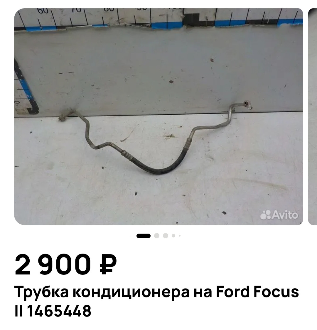

Получается, эта 1465448
Да, эта, но у привода она состыковывается со второй трубкой короткой, которая прикручивается к компрессору
Она так и продается, как бы из 2х частей, но уже собрана в одну. Там есть соединение

Зачем покупать б/у, если за эти деньги есть новое? Да орига, но б/у ей сто лет в обед будет
