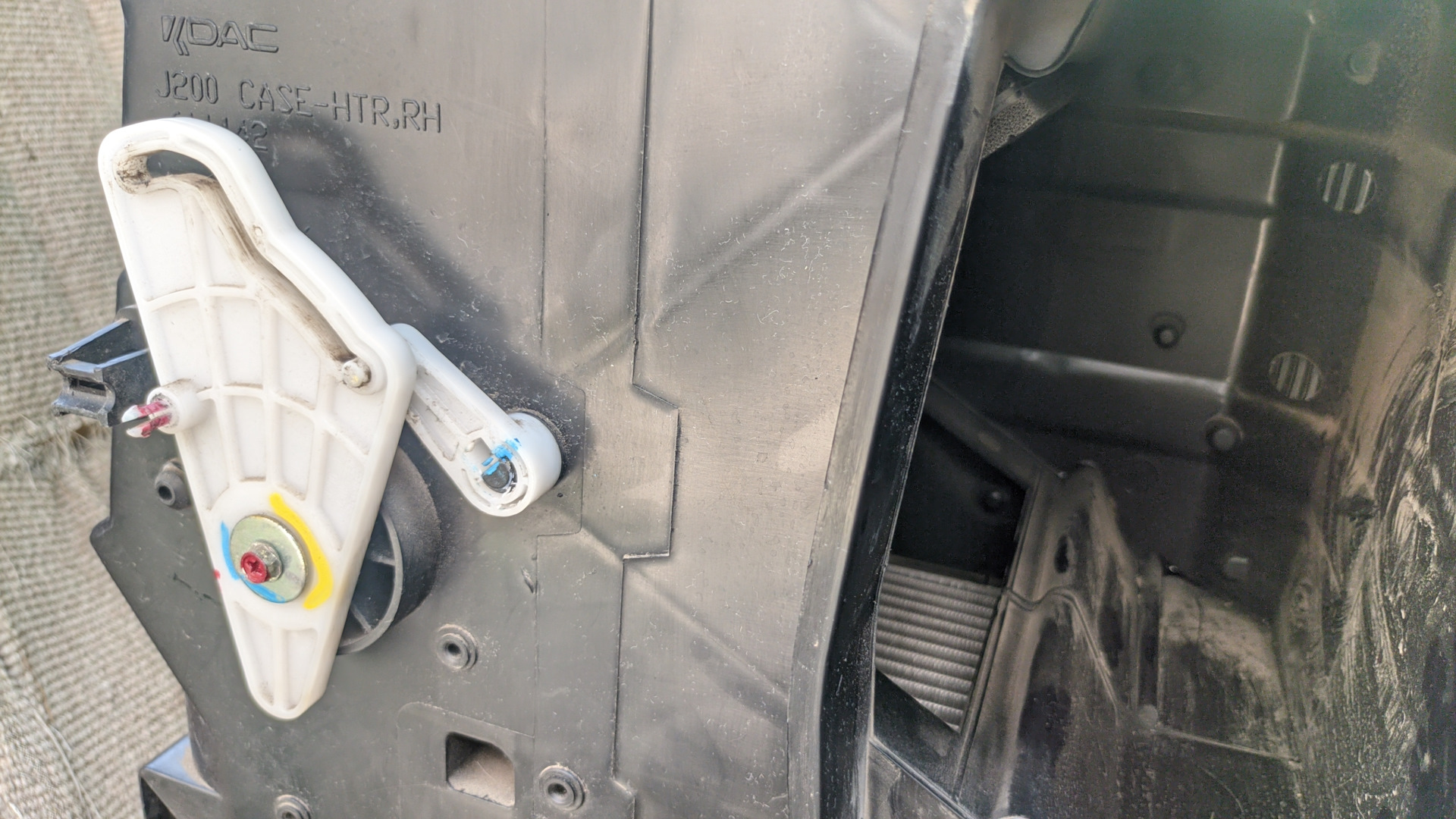

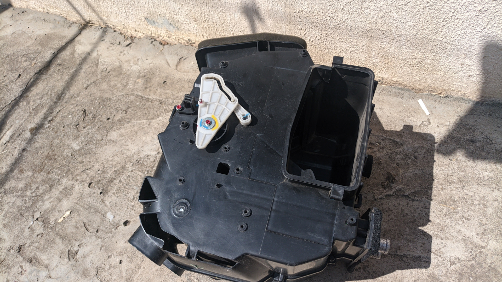

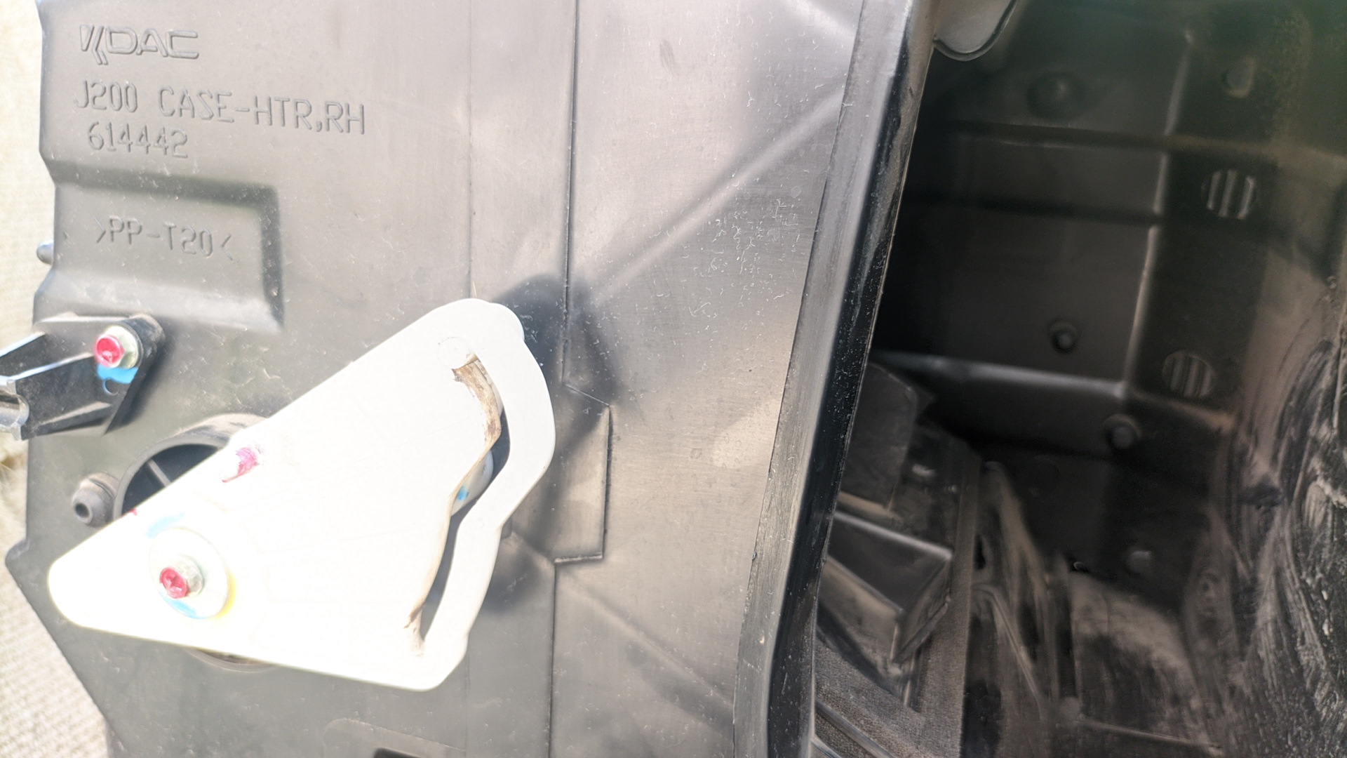

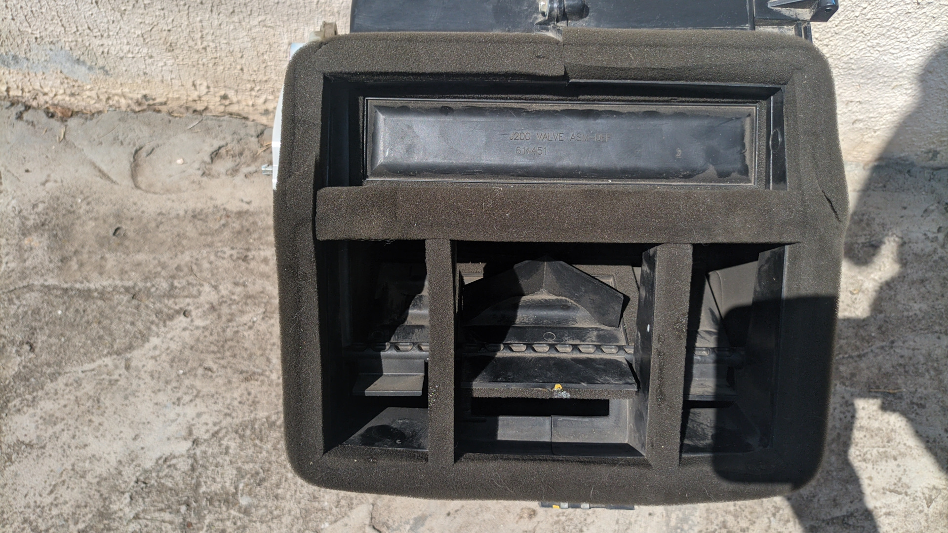

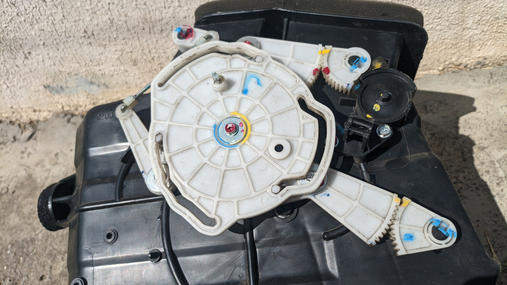

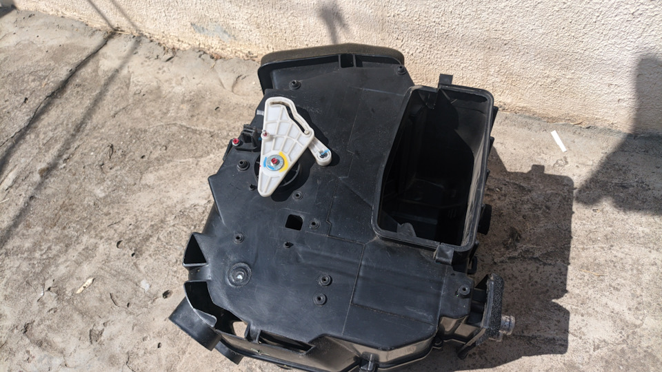

Год назад начала заклинивать заслонка печки в холодном положении. Кое как после постукиваний начинала двигаться, но на днях окончательна заклинила, похоже вал отвалился. Записей про такую неисправность не много, но есть. Через авито опросил авторазборы на предмет наличия запчасти или узла в сборе. Обошлось в 3кило рубля.

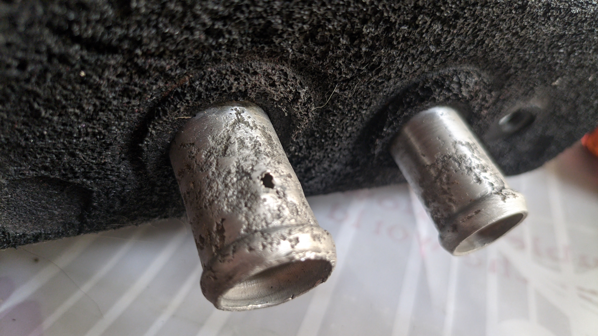

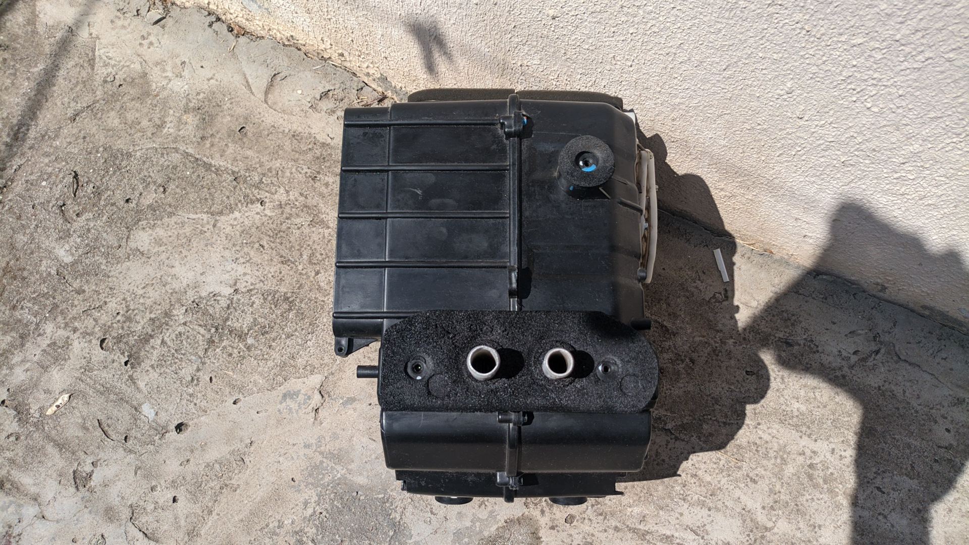

Проверил на герметичность радиатор, все нормально. Но вот на входном/выходном штуцере коррозия сожрала алюминь и после зачистки нарисовалось дырка. Тут нужен совет как заделать, чтоб не возвращаться к этой теме!

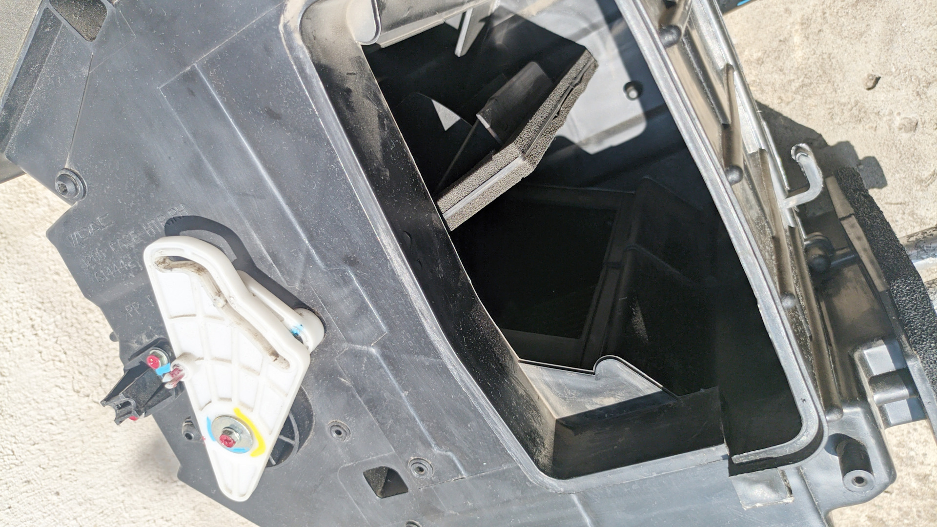

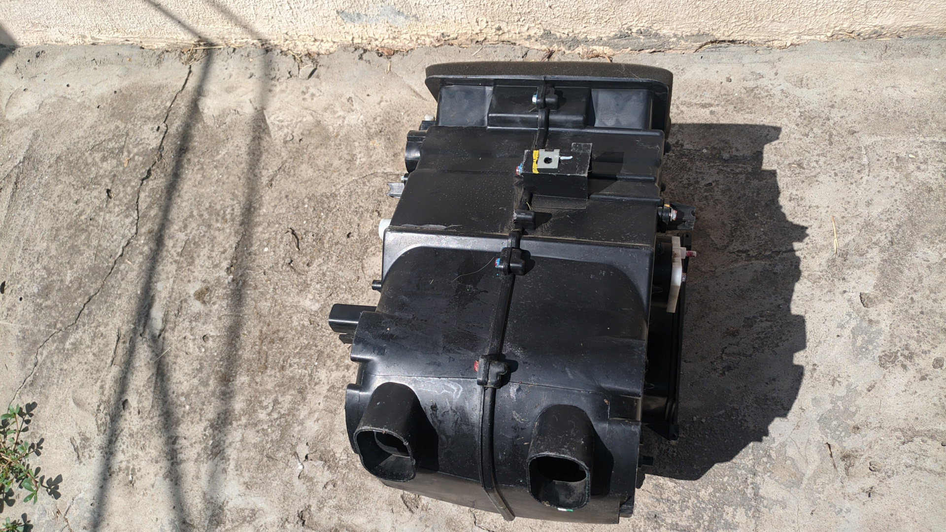

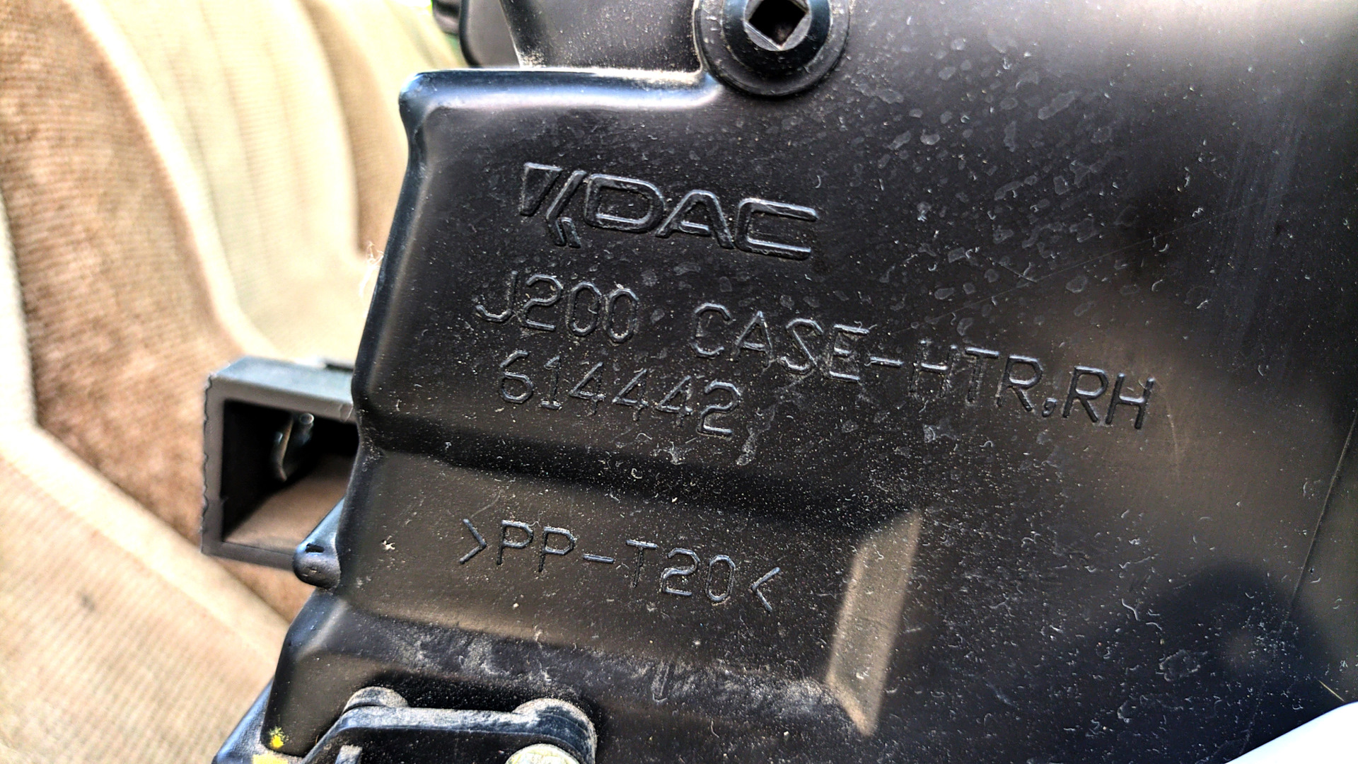

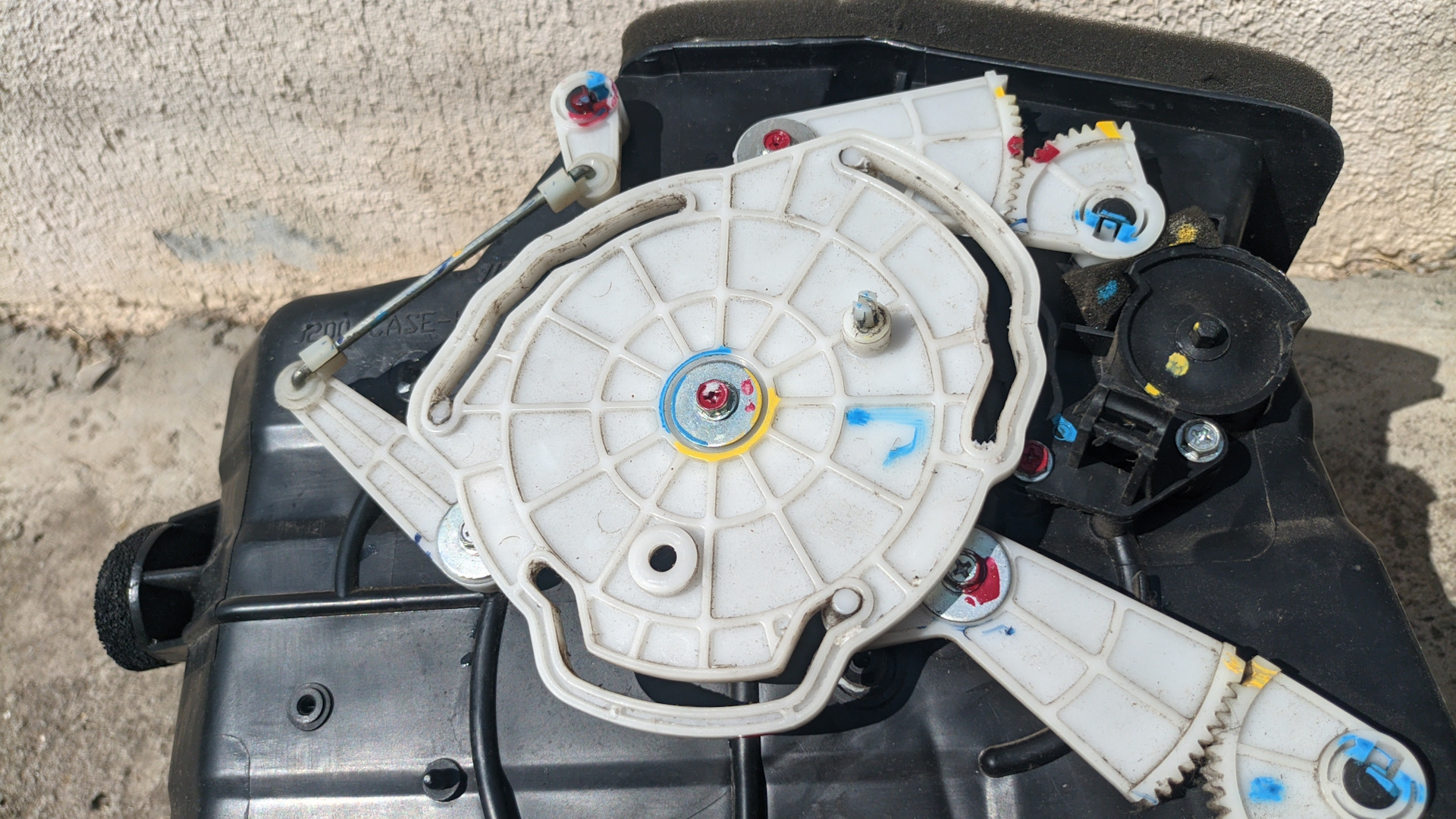

Публикую подробные фото узла, может кому-то понадобятся.

Есть припой специальный HTS-2000 и газовой горелкой портативной запаиваются такие дефекты
Сварщик сказал, что запаивать бесполезно, стенка трубки изъедена коррозией, только отрезать и приварить штуцер
Понял, жаль. Я видел уже в другой записи лузар радиатор ;) знание про такой припой может ещё пригодится где-то…
Такую дырку можно починить холодной сваркой, тонким слоем.
На трубке много эрозий, со временем все вскроются. На трубки шланги надеваются? Если шланги, обмазать герметиком трубки, заполнить поры, хомутом ближе к радиатору и вторым возле завольцовки.
Понятно что колхоз., но как вариант или замена
Герметик брать хороший, для алюминия и стойки к бензо, маслам и естественно антифризу
"Тут нужен совет как заделать, чтоб не возвращаться к этой теме!" — поставить новый радиатор.
Есть. Ещё один радиатор.но он сейчас установлен
Ну как снимите торпедо, так и переставите установленный радиатор в данный корпус. Проблем не вижу.
Проблемы появятся после демонтажа.
Какие могут появится проблемы?
Такие же как на этом радиаторе. В целом новый блок в отличном состоянии, радиатор тоже, но вот только штуцера с коррозией.
Внутри он не лучше, это от того, что антифриз вовремя не меняют, думают раз он прозрачный и красивый, то он хороший, да он красивый, только металл жрёт. Потому что ингибиторы коррозии уже сработались. Выкинь этот радиатор в помойку, если не хочешь ещё раз печку снимать, когда он потечёт.

Мне говорили будь осторожнее когда будешь половинить корпус печки, а то заслонки посыпятся. Они довольно крепко сидели, а вот заполовинить обратно, со второго раза получилось.
