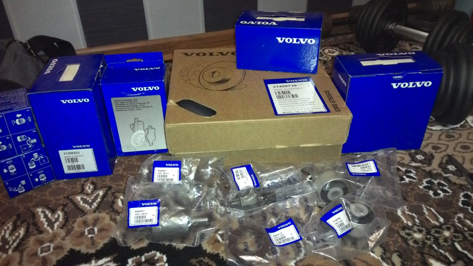

2 месяца машина стояла под окном, то покрываясь снегом, то оттаивая под весенним солнцем. Я, тем временем, настраивал себя на "вложения" )))
Вот как выглядят 25 т.р + 20 за работу (фото ниже):
— Фильтр топливный Volvo
— Фильтр масляный Volvo — 2шт
— Тяга рулевая
— Сальник привода АКП
— Пыльник внутренний ШРУСа
— Ремень грм к-т +ролики (ппц какой дорогой)
— Диск тормозной передний — 2шт
— Колодки тормозные передние
— Втулка рычага переднего — 2шт
— Втулка задняя рычага переднего — 2шт
*всё оригинал
+ Сделали вентилятор, сначала думали блок управления (на корпусе), но оказалось не приходил сигнал — вылечили кинув доп. провод от блока управления двигателем, так как найти в жгуте где перебит провод управления вентилятора — нереально.
А, да, масло выбрал Zic 5w-40 ( 5000р 12 литров)
