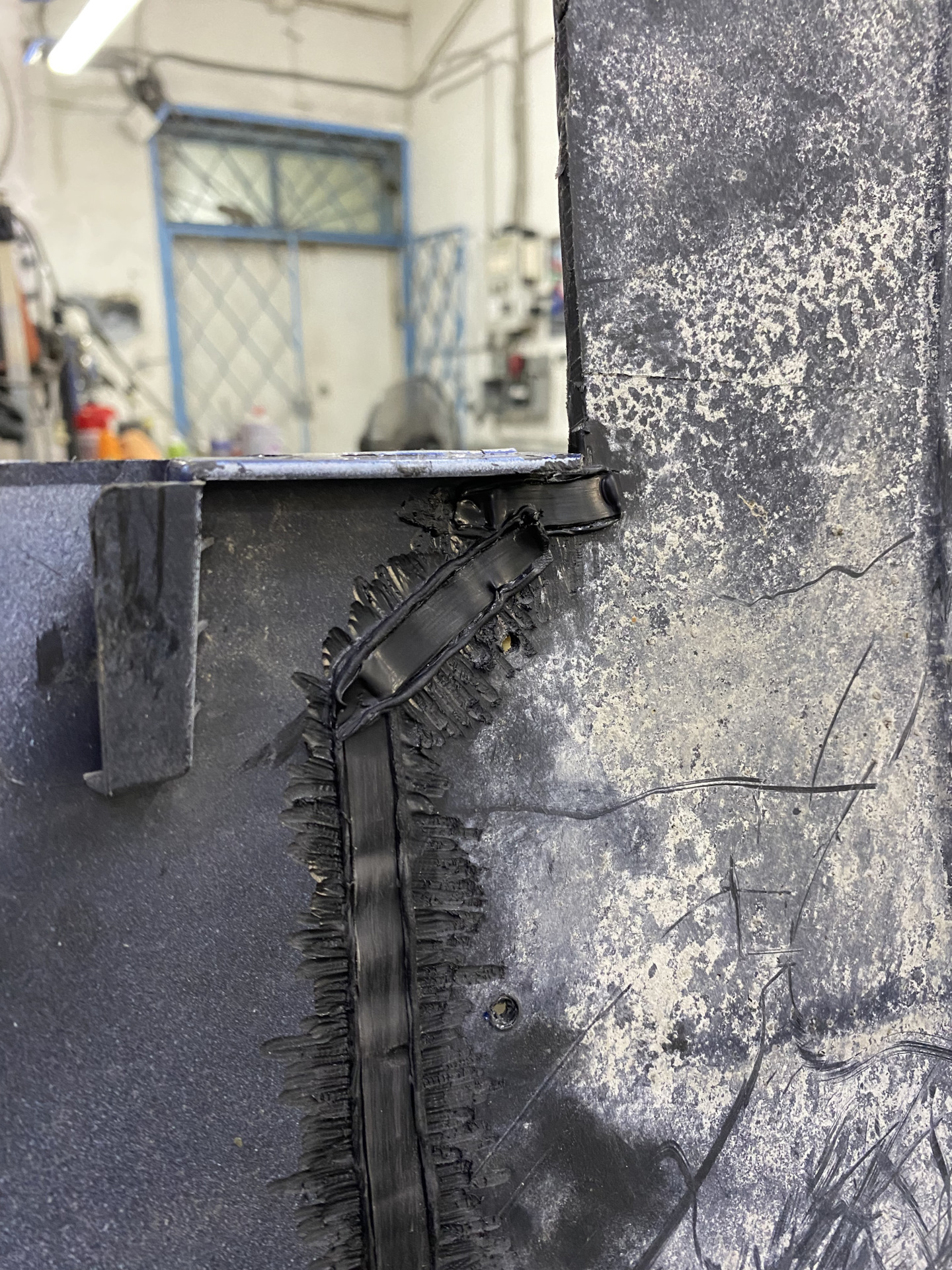

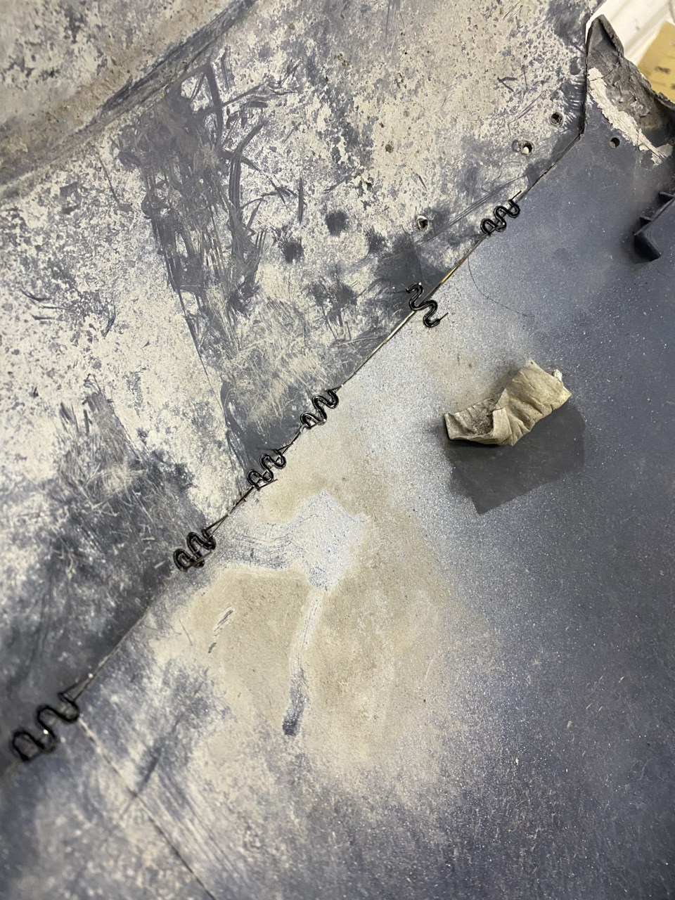

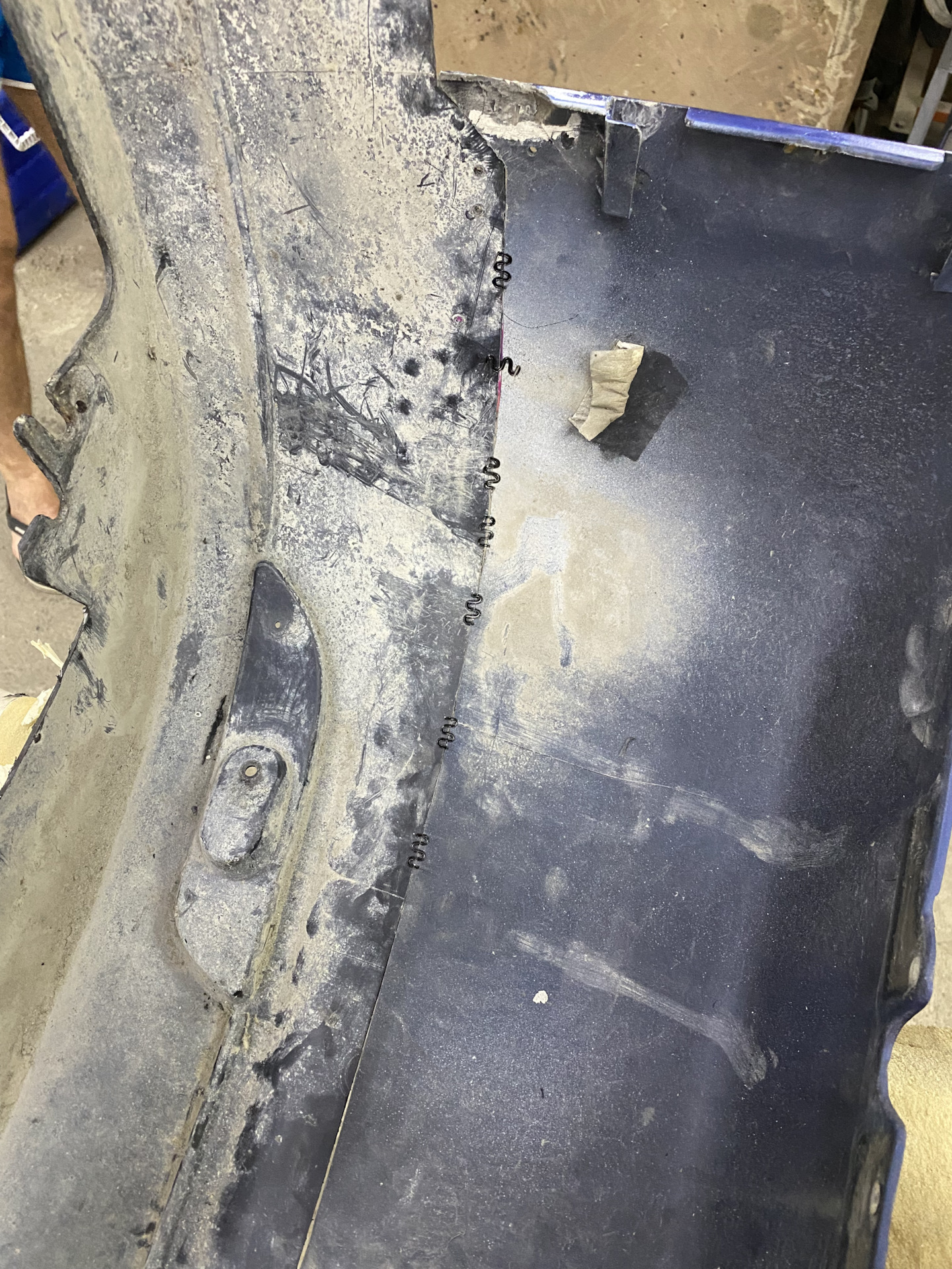

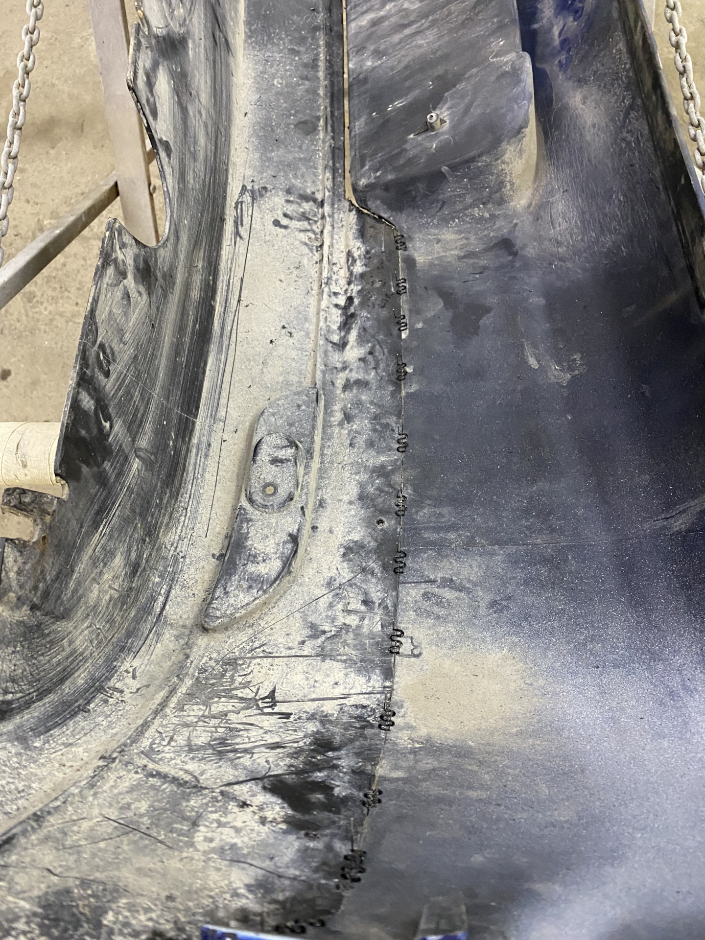

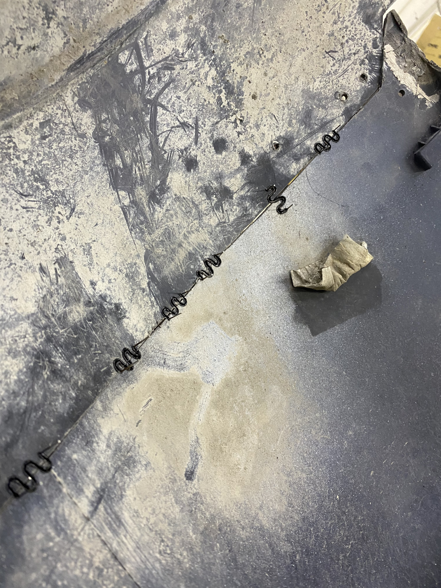

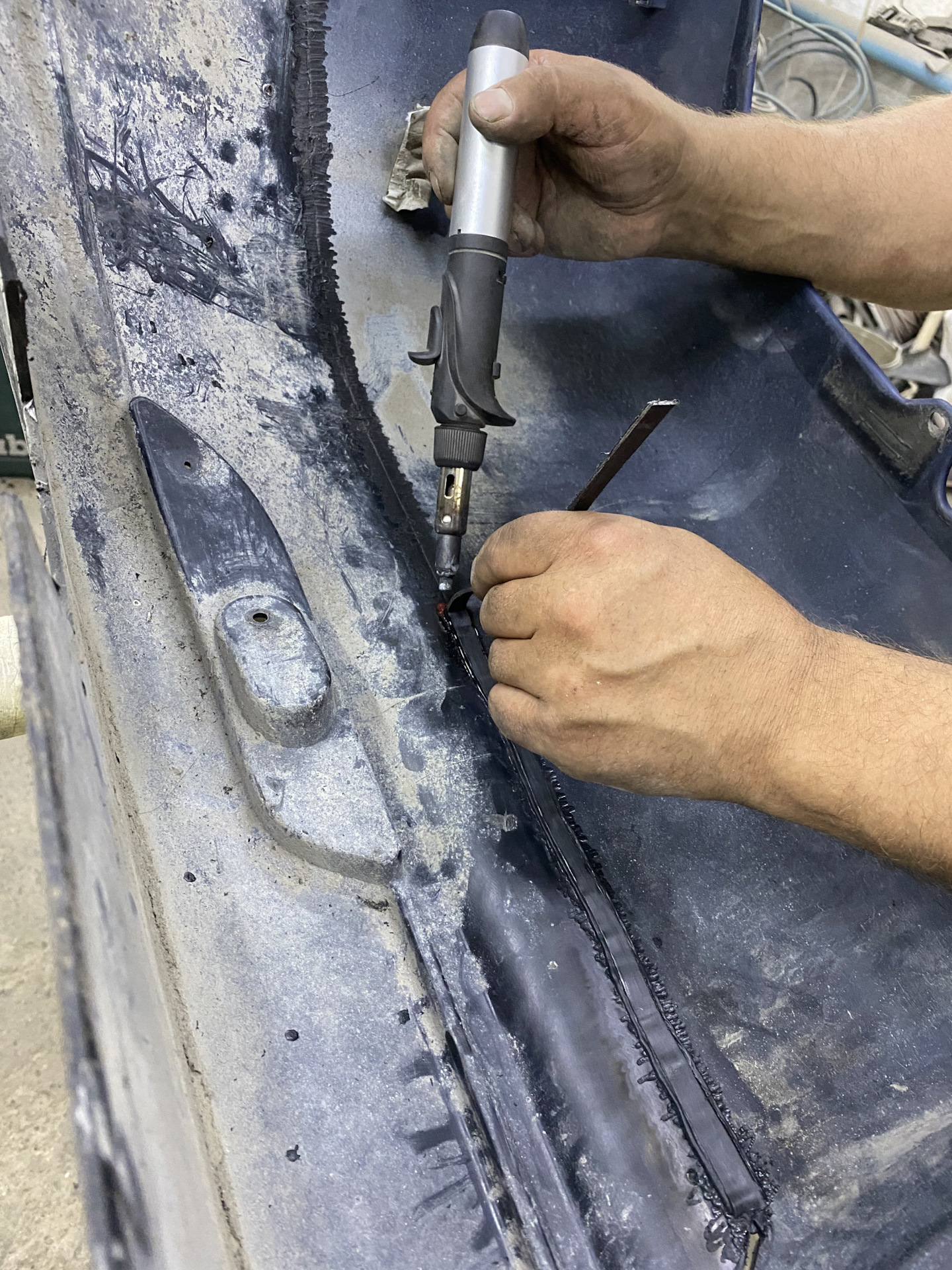

Для начала все скрепил скобами.

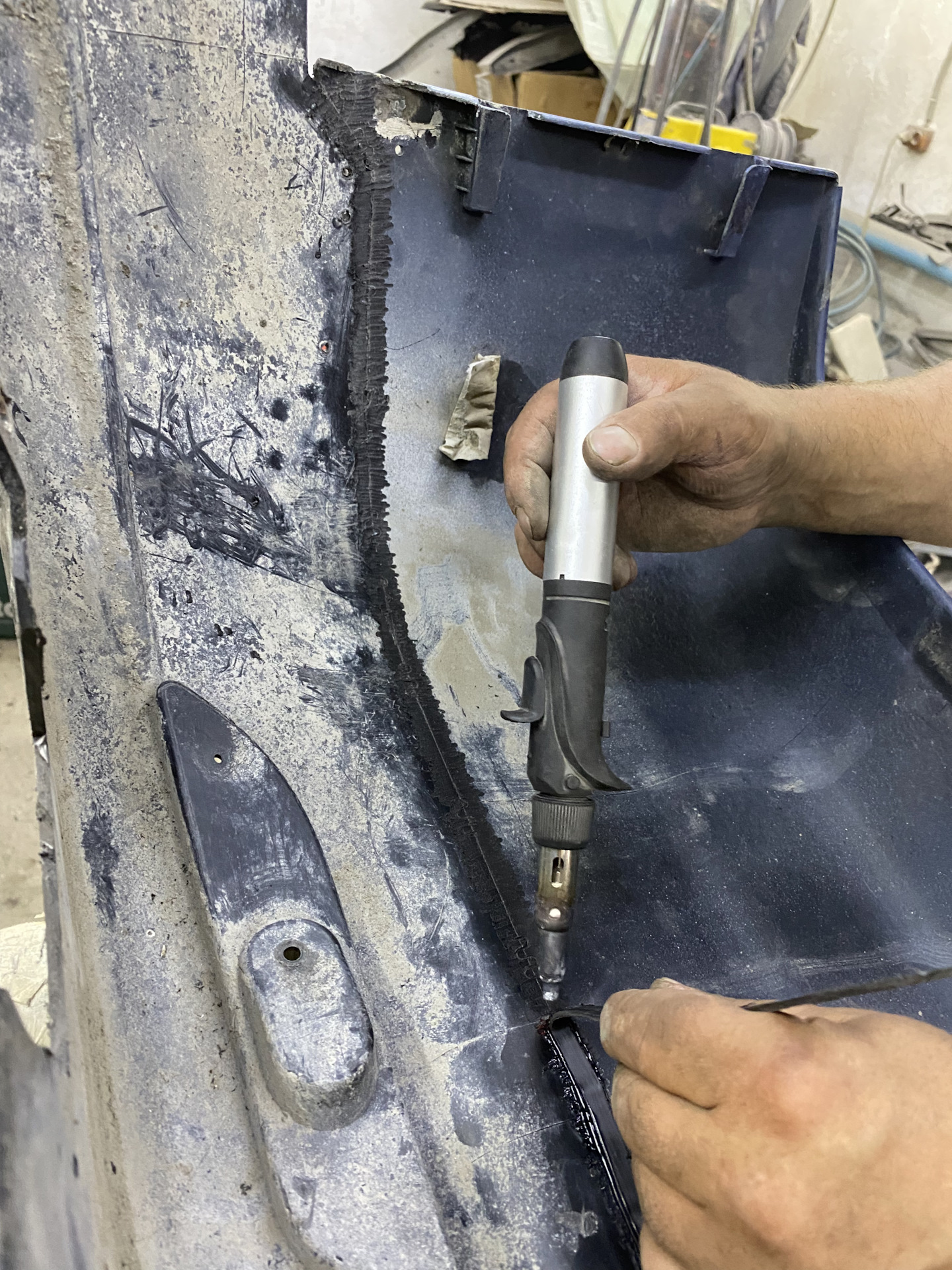

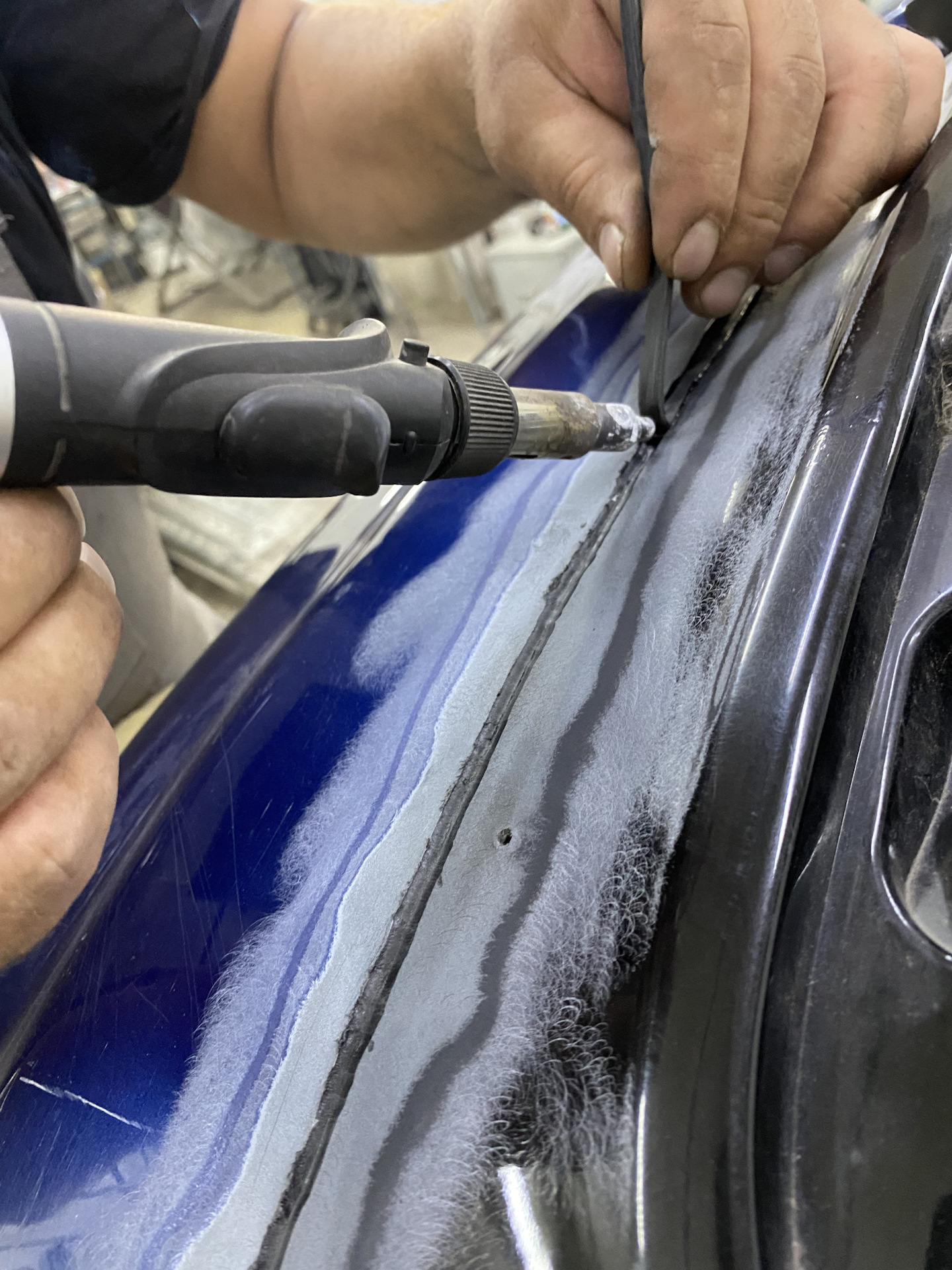

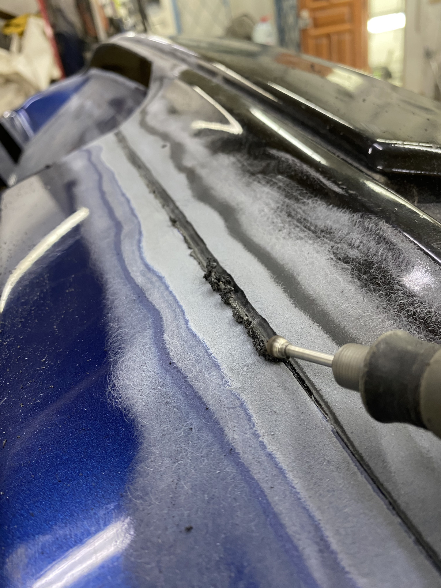

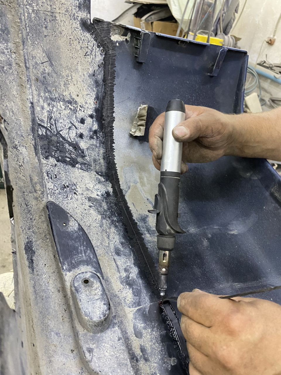

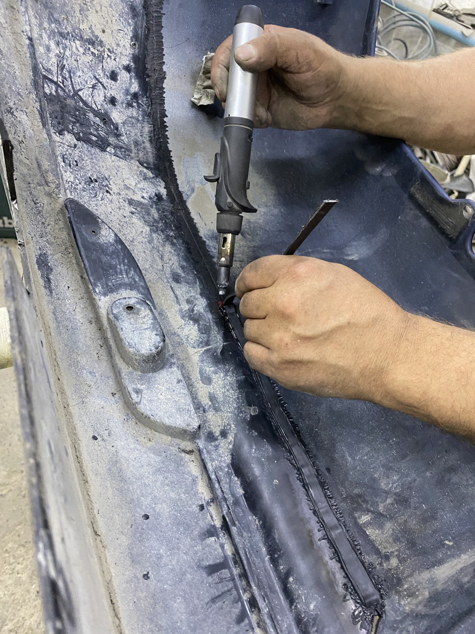

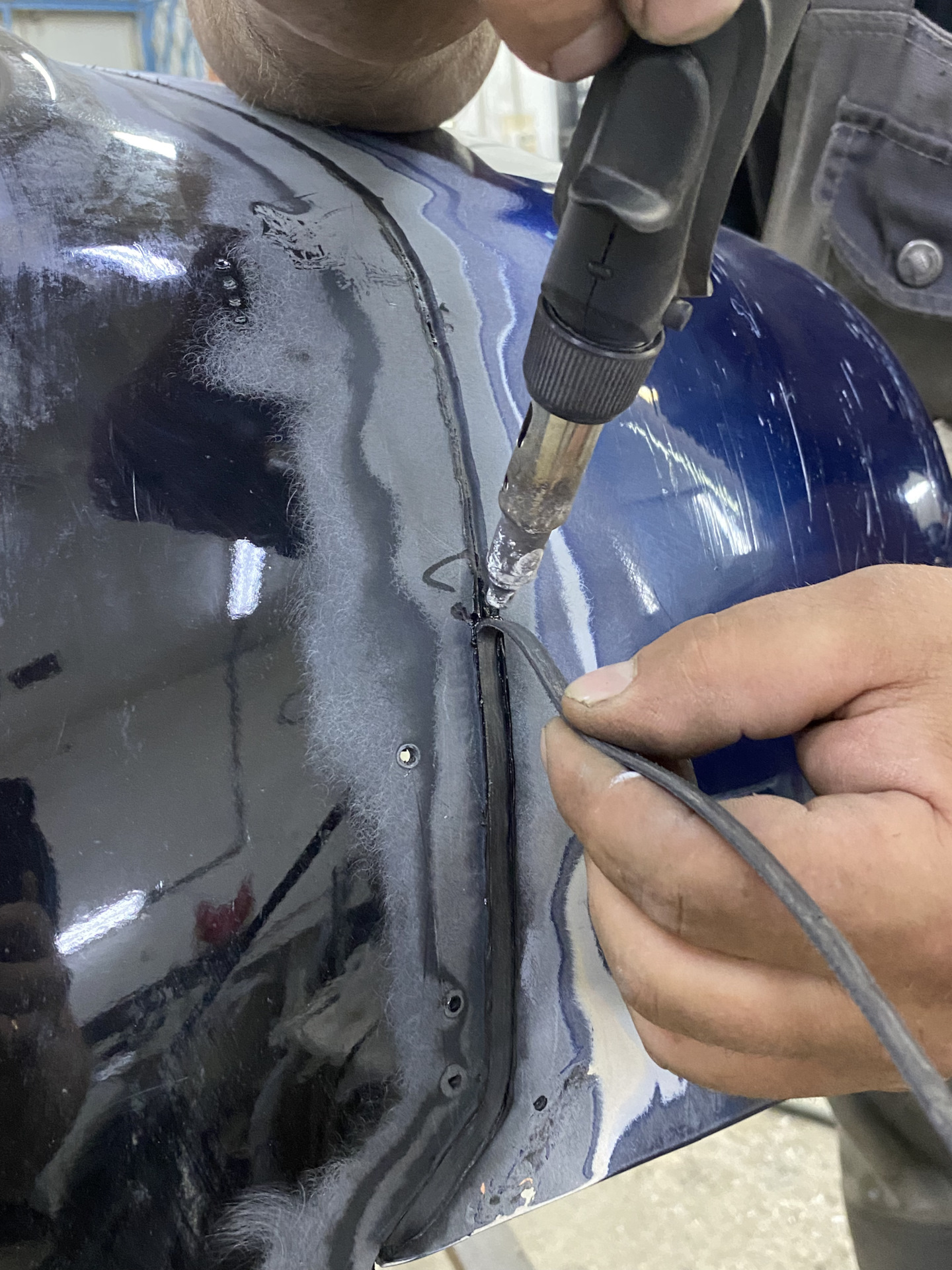

После чего пошел сам процесс пайки.
Описывать наверно не буду, просто приложу фото.

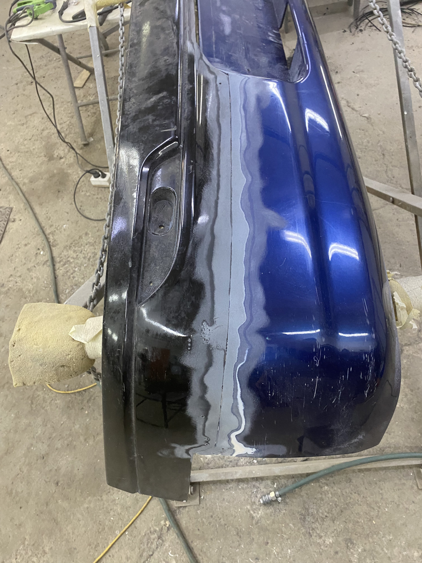

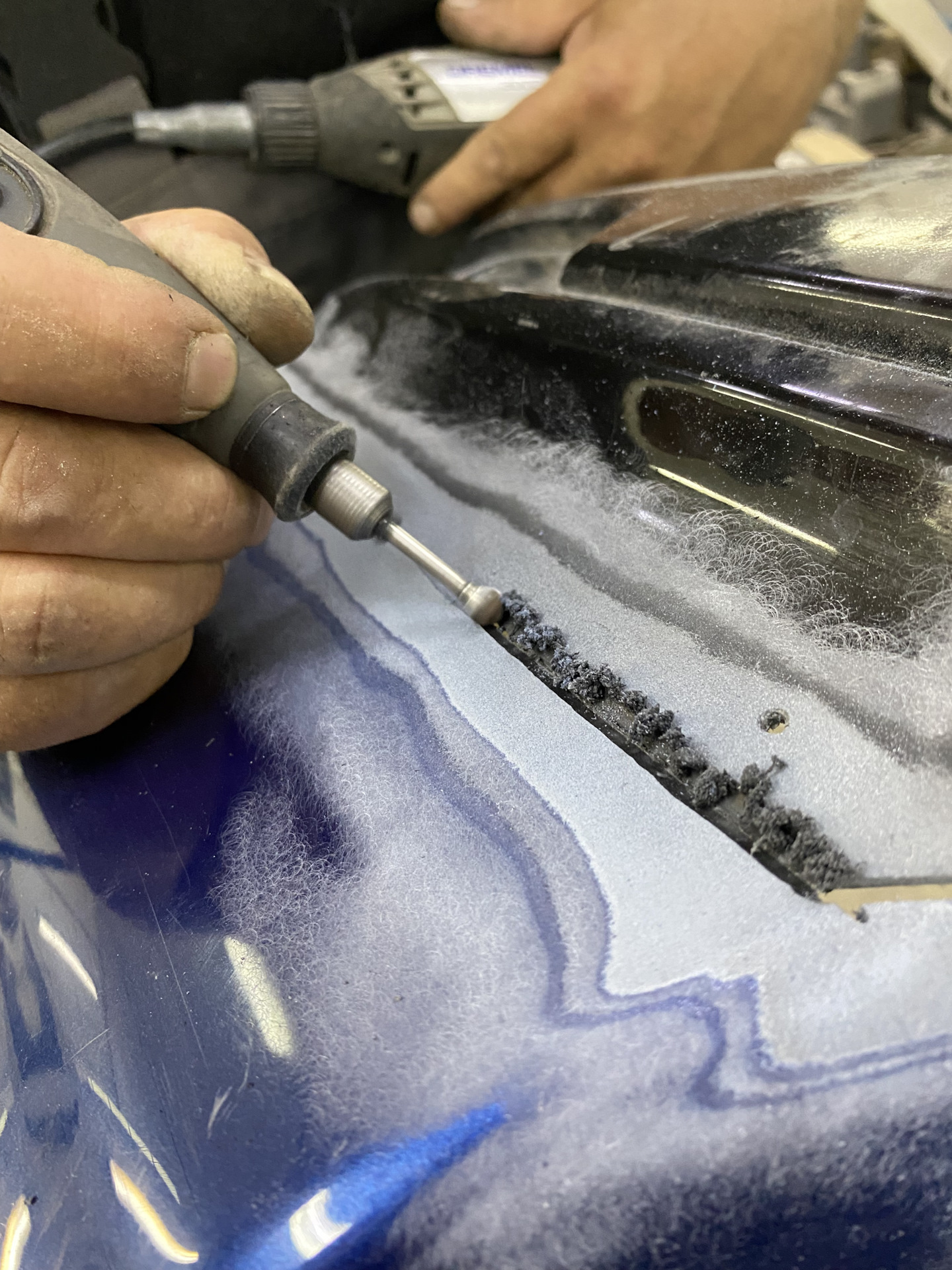

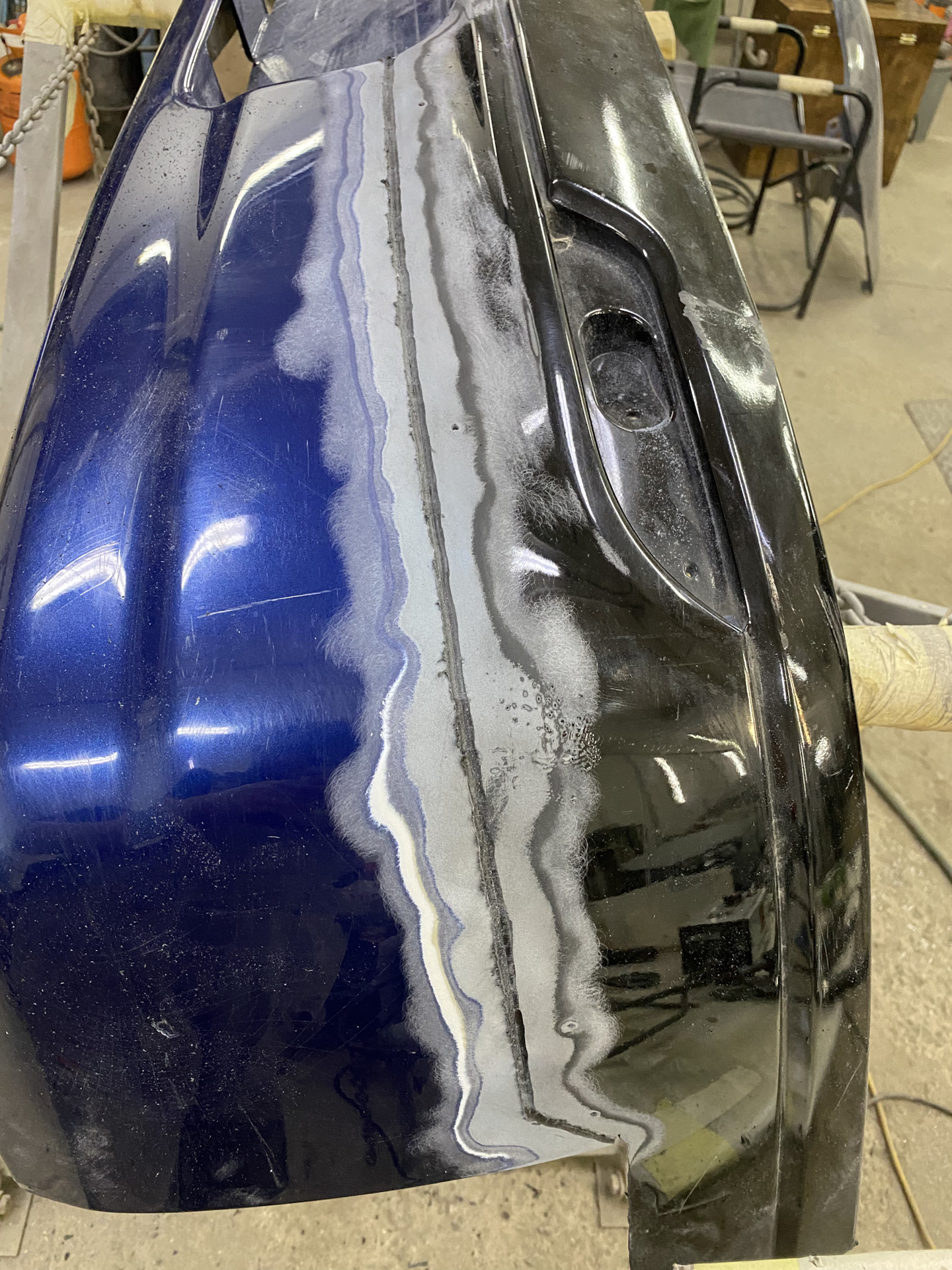

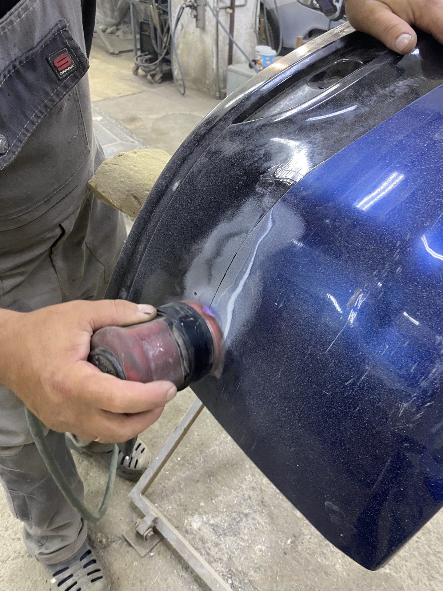

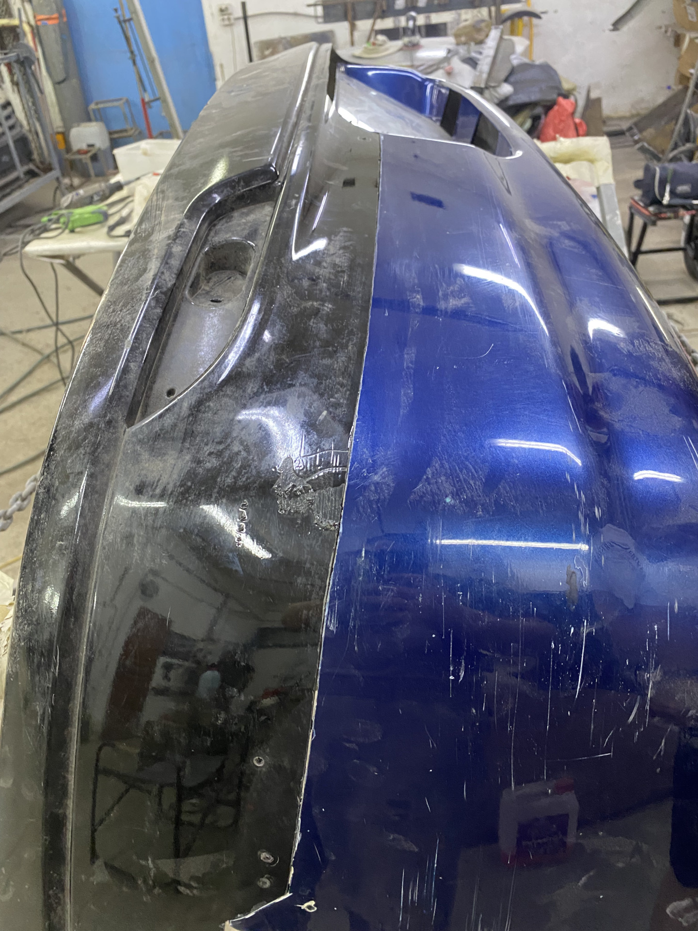

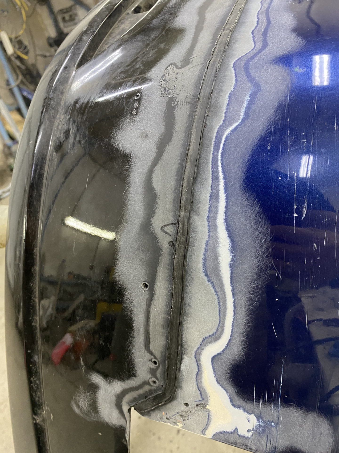

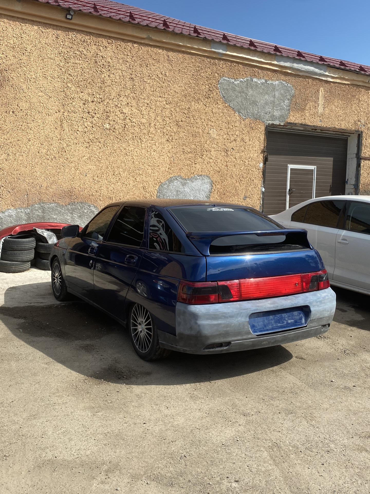

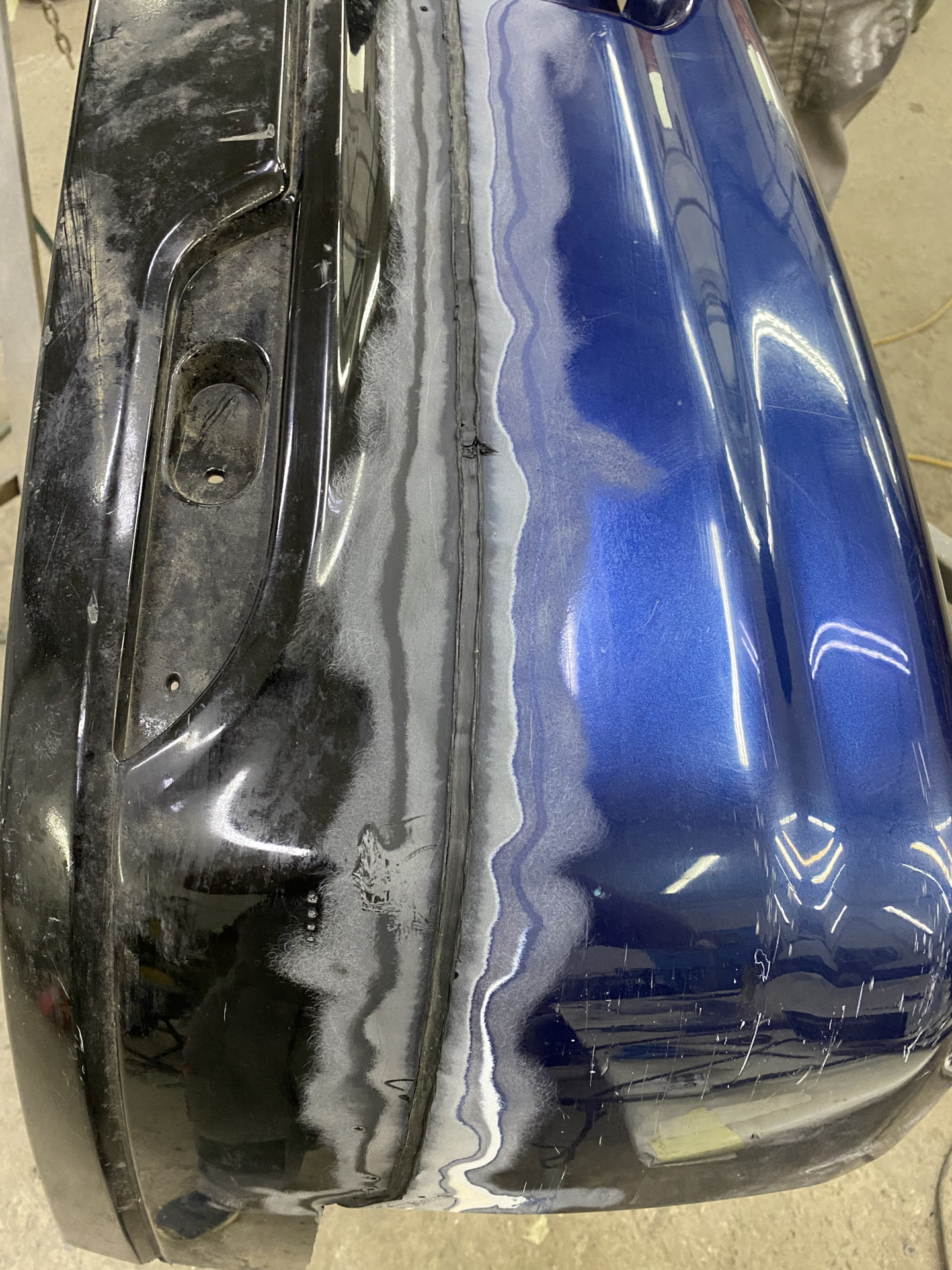

После пайки полностью зашкурил уже цельный бампер. Чтобы выявить все косяки, по краям была шпаклевка, её убрали, были выявлены повреждения бампера, далее устраняем их.

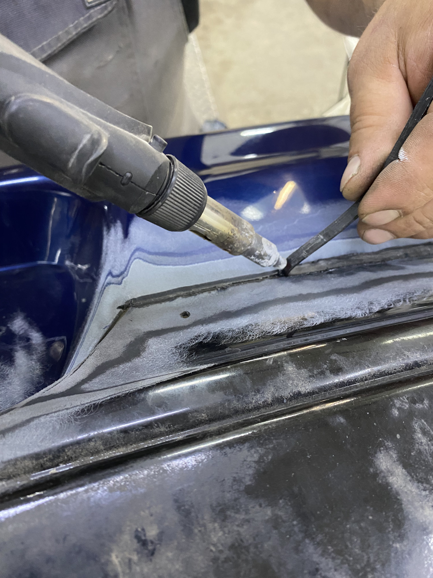

Запаиваем отверстия от саморезов, и под номером нужно будет еще припаять полочку. Но это уже мелочи.

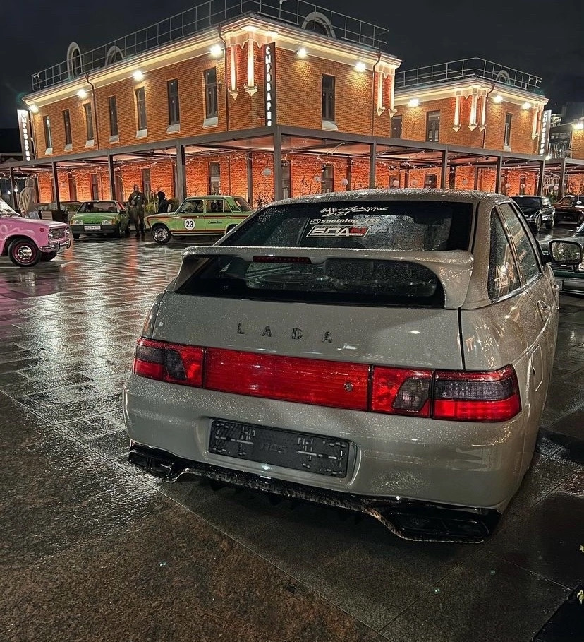

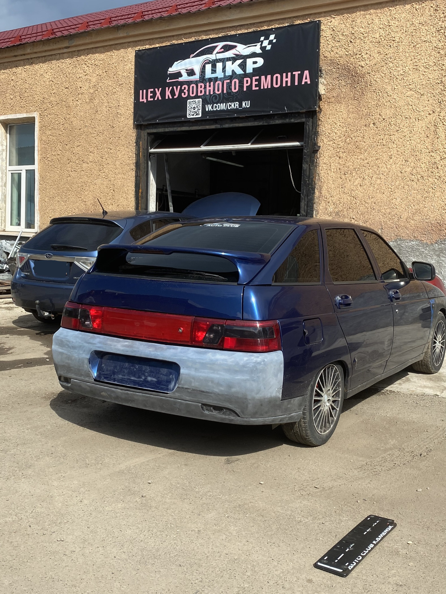

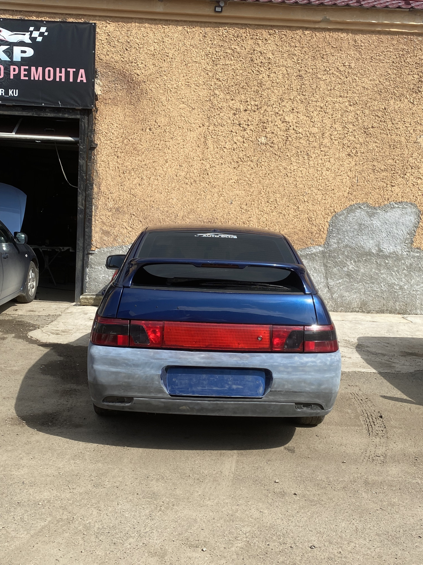

Думаю делать или нет двойной выхлоп в бампер? Или оставить там катафоты. Напишите в комментариях ваше мнение, не могу определиться. Накидал в фотошопе примеры.

Выхлоп надо, вместо катафотов
Тут одни насадки на выхлоп только 16к стоят. Слишком дофига за бампер на 12)
Если выхлоп будет настоящим, то будет греться и плавить бампер, лучше катафоты
Катафоты конечно же
Оставляй катафоты. С выхлопом смотрится не очень. Сам буду делать бампер от приоры. Только у меня диоды, а не отражатели.
Два аккуратных катафота и отлично будет, бампер аккуратный получился уже в стиле обвес.
Двойнойвыхло! лексус убогий, имхо
Двойной выхлоп будет круто выглядеть, только насадки сделайте чуть чуть чтобы выпирал из бампера, или западлицо👍👍👍
