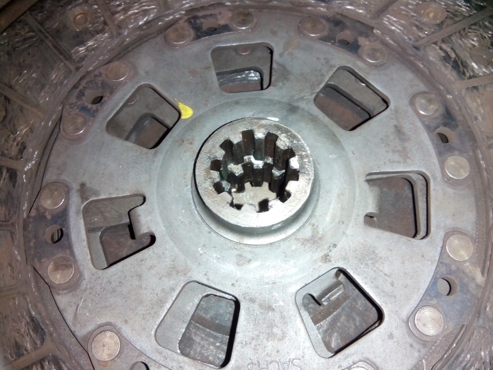

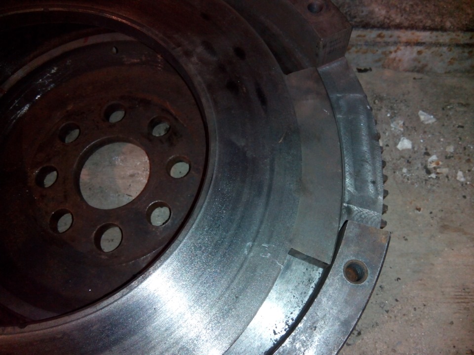

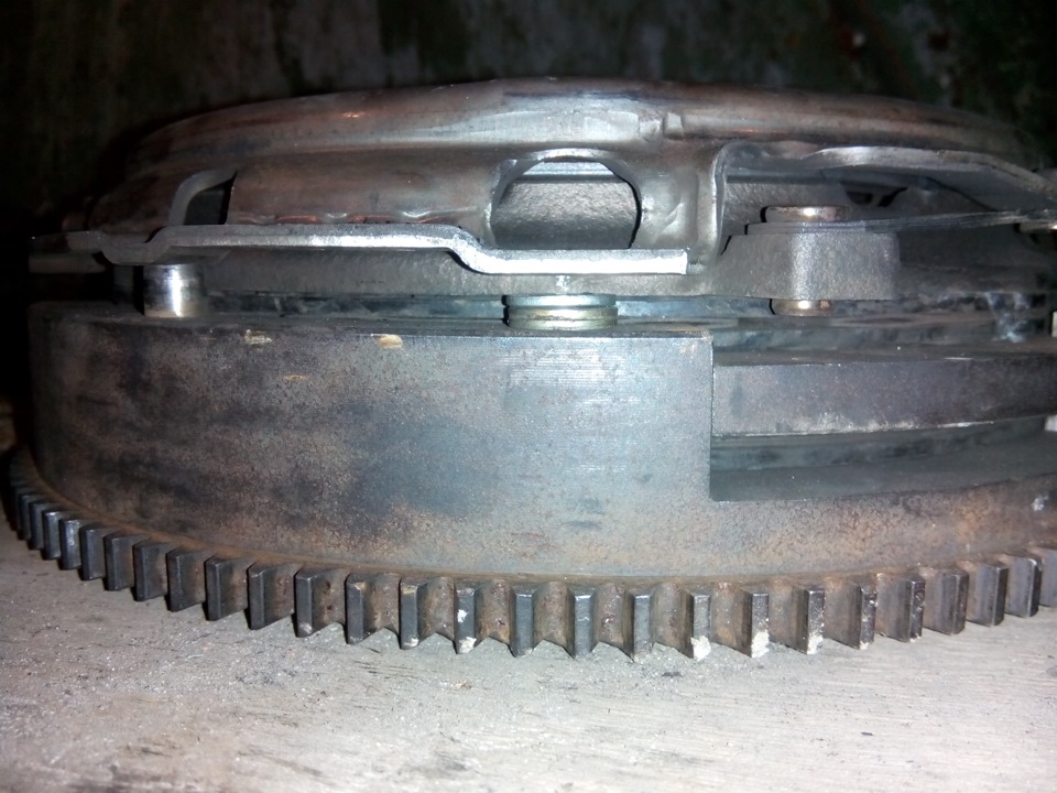

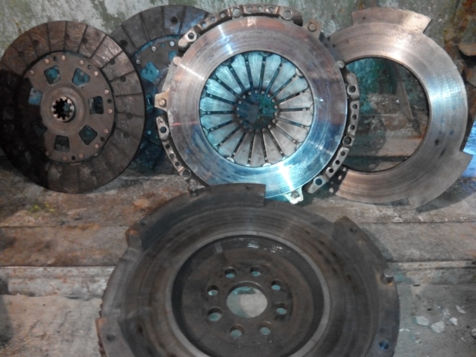

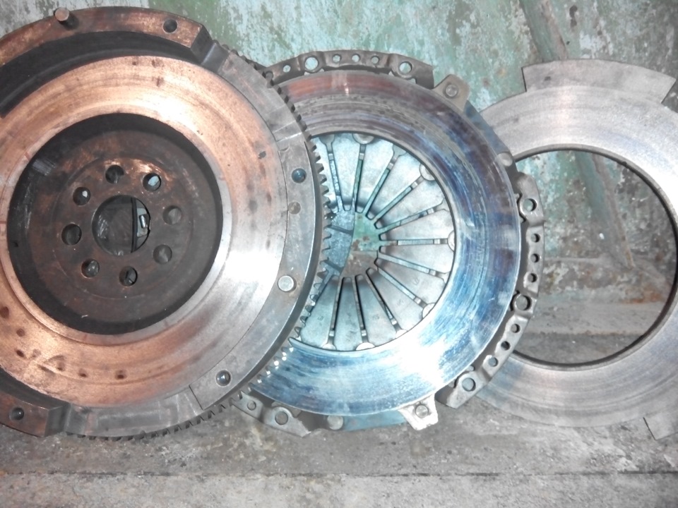

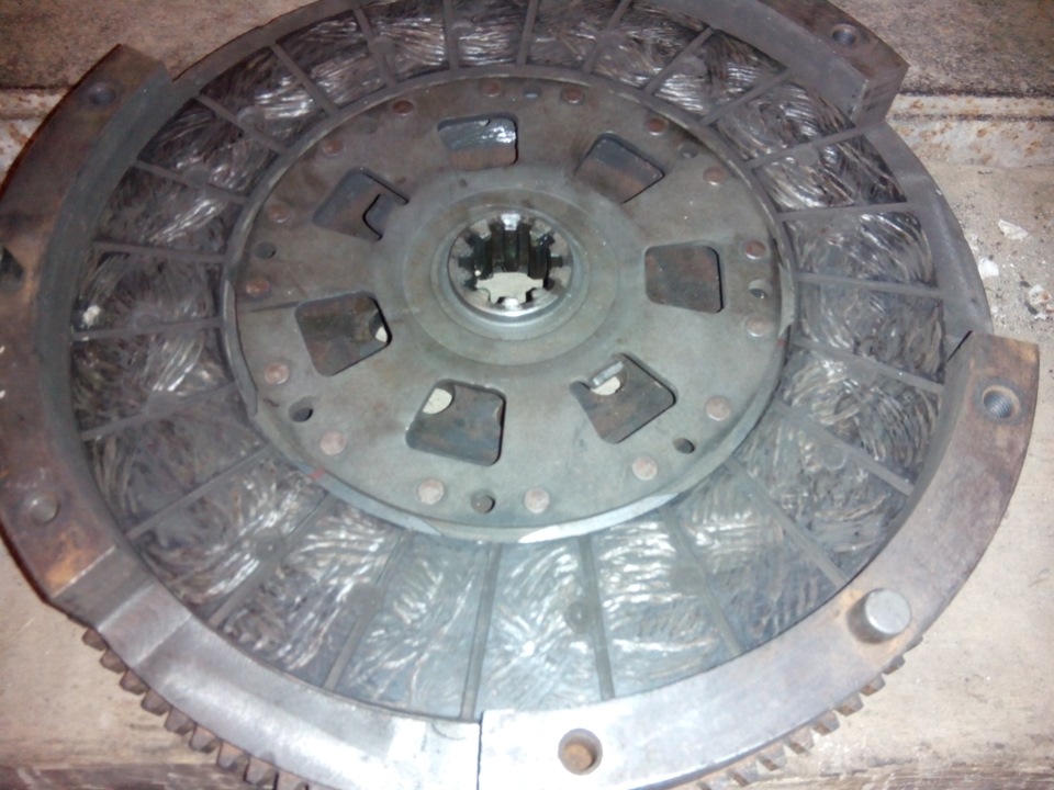

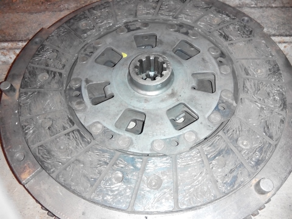

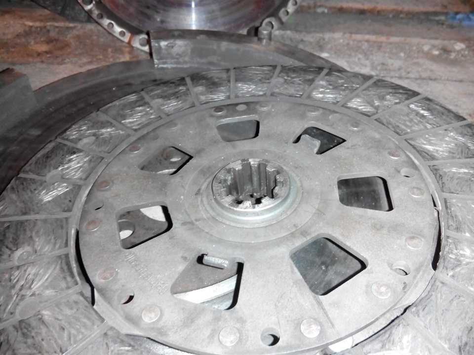

Долго думал стоит ли выкладывать фотоотчет по данной доработке. Данное сцепление придумано и изготовлено мной с 0 на базе стоковых зч bmw. Имеем 2х дисковое сцепление 2х240мм диска. Расчетный момент с данной корзиной не менее 700нм. Есть вариант накрыть корзиной от м54д30 ту2 и получить >1000нм. И все это с нормальной мягкой педалью сцепления и нормальным троганьем с места без мандража сцеплением (как в случае керамики которая мало того что нихера не держит так ещё и жутко не комфортная). Вообщем меньше текста больше фото:
Очередность сборки:
В итоге теперь коробка, кардан, редуктор и сцепление держат. Не держат колёса ( зацепа нет ) и эластичка… Ну и втулочка на маховик подвела. Проехав на этом сцеплении более 600км. Жутко над ним издевался. Скажу честно — проверял на прочность. Когда делал это сцепление не был до конца уверен в его работоспособности и надежности. Делал грубо говоря из мусора. Просто отремонтировать сток сцепление было бы дороже чем сделать то что я сделал. Оба диска переклепаны волговскими накладками. ( по стечению обстоятельств у мотора змз406 диск тоже 240мм ) Итог — я более чем доволен. 600км лютого отжига и все как новое без намека на износ либо повреждения. Благодаря в 2р возросшей площади трения увеличился во столько же ресурс, если сравнивать например с еще одним бюджетным вариантом — корзина 2х с двойным усилием прижима (двойной лепесток). При сохранении мягкой педали и соотв. ресурса упорных вкладышей в блоке. Что написать еще… альтернативные этому — фирменные многодисковые сцепления типо exedy, HKS итп с подобными характеристиками (момент) да они будут заметно легче. НО стоимость $2000. + стоимость работ по токарке-координатке для установке оных на сток маховик + туда нужен спец. выжимной который тоже стоит в $. И еще комплект дисков на те сцепления стоит тоже нереальных денег и еще их нужно черт знает где заказывать и ждать. Тут же все из сток железяк. Диски вообще ремонтируются "на коленке". Вообщем сказать что я доволен — ничего не сказать.

Интересно. Проставку точил из другого маховика?

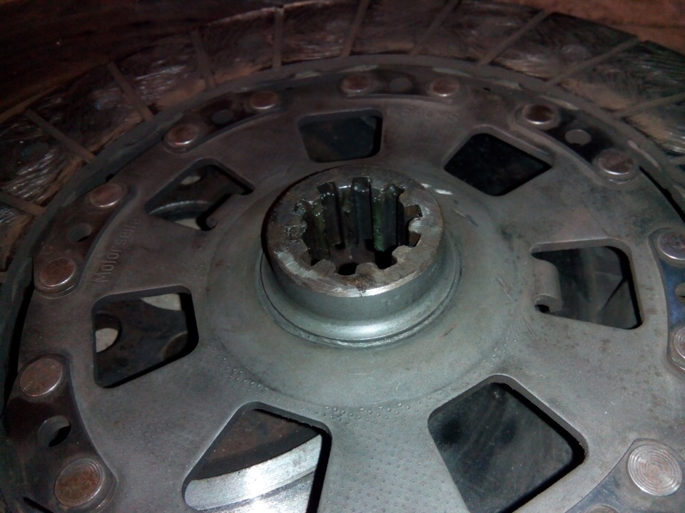

У меня только 2вопросf какие клёпки пользовал и хватает ли хода педальки ведь демферы между ферадо в дисках ты не убирал? А так всё правльно. респект рукастым )
Приветствую. Заклепки купил в магазах которые к дискам идут там были латунные и были алюм. непомню какие брал. С педалью поначалу был прикол недовыжима — тянуло. Пару раз потер на 5й на месте и забыл про эту проблему. Ну а вообще в идеале нужно немного по жесче заклипать половинки диска — мне там один диск хреновато проклепали просто. Щас вот делаю доработанную модификацию без шайб и с 100% дожимом
Понятно. Я один диск оставлю в стоке предположительно а один соберу без демфера между ферадо. Спасибо за инфу. Ночь не спал в голове чертил сцепу.))

зачем все это? зачем увеличивать площадь трения? получается только ухудшается сцепление. так было одно место соединения, теперь два.
почему просто не сточить маховик под эту корзину?
Есть такая наука как физика. Так вот она гласит что: сила трения = нормальная сила (по простому сила сжатия плоскостей трения) * коэфф. трения (зависит от свойств трущихся поверхностей и всегда находится в диапазоне 0…1). В данной формуле сила трения это момент нашего сцепления. Нормальная сила это усилие (жесткость) пружины. На коэфф. Трения мы особо влиять не можем (материалы). Как видно из формулы меняя площадь трения держак не меняется. Приминительно к сцеплению изменить держак можно либо жесткостью пружины либо диаметром диска тк диск большего диаметра будет передавать меньший момент изза большего плеча (плечо = радиусу диска). Казалось бы да увеличивать кол-во дисков безсмысленно. А нет! ПОТОМУ КАК: смысл увеличивания количества дисков в увеличении количества ПОВЕРХНОСТЕЙ ТРЕНИЯ в однодисковом сцеплении их 2 в 2х дисковом 4е итд. На каждую поверхность действует нормальная сила равная силе пружины в корзине и каждая поверхность создает силу трения. Тк поверхностей больше в 2р то и момент при прочих равных выше в 2р. И еще конечно же за счет большей общей площади трения в 2р выше и ресурс но это уже побочный эффект. Надеюсь физика ответила вам на ваш вопрос. С уважением. Из практических примеров могу привести вам фирменные мнонодисковые сцепления. Exedy. Greddy. ClutchNET.
в принципе логика есть, тк 2 диска на одном валу. получается каждый диск разгружается.
из минусов- увеличение вращающейся массы и сложность переделок
Это не логика это физика. Конечно купить за $2000 проще. Масса. Мне тут только ленивый про массу не написал. Но я не ленивый и повторюсь в очередной раз ари массе коленвала 26 кг плюс килограмм 6 шатуны + 4 кг шкив, не говоря про навеску цепи распредвалы генератор помпу. Ты серьезно думаешь что лишнии 2 кг это существенно? Данное сцепление весит несколько легче стокового. Сложность переделок. Все измеряется деньгам более эффективного решения я незнаю.

знаю про такое, и знаю что должно работать идеально, может подляпывает при полном нажатии сцепы, но держать должно идеально, корзина мягенькая должна быть, для такой мягкости держать нереально ))

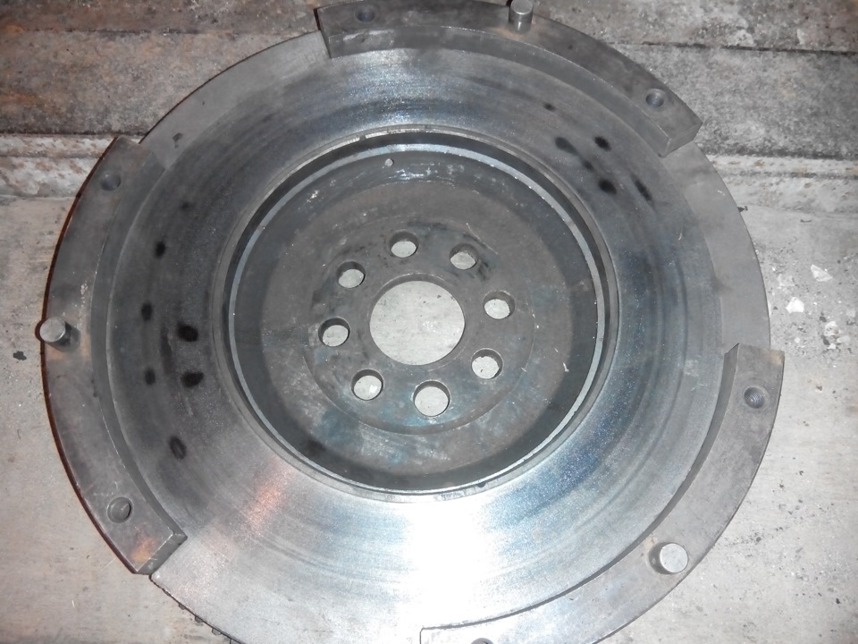

хочу посоветовать маховик с обратной стороны не спиливать вообще, там наплавления металла по краям именно для того чтобы маховик со временем не стал "бананом", из-за того что корзина все-время тянет, если посмотреть на бу маховики они все немного "бананом".
и еще диски имеют направление, смотрю ты первый диск положил "наоборот", т.е. стороной маховика к корзине, подпилив его. короче рекомендую диски ложить правильной стороной, и подпиливать так чтобы у первого диска (который ближе к корзине) длина шлицов осталось как можно больше, это потому что если откроешь эту конструкцию через 50 тыщ км, то шлицы у диска который ближе к корзине будут сильно изношены, а у диска который около маховика как новые.

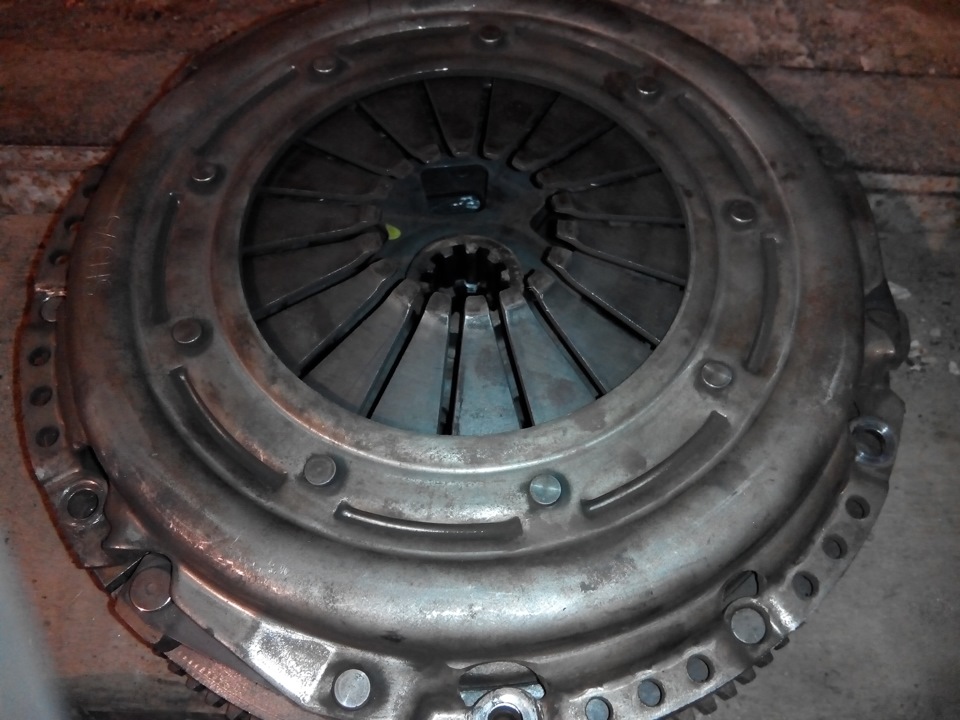

Понял тогда можно просто маховик м50 +корзина м54д30 или 2х диск смотрите сами.
Вот я тоже об этом думаю… Маховик от М50 проточить под 240ый диск и накрыть корзиной с 54го или 57го. Будет работать ?
Нет, высота бортов сильно большая у одномассового маховика, а если ее уменьшить то корзина сядет ближе к мотору и придется чтото мутить с выжимным. Можно но простой расточкой 228 -> 240 не обойтись.
E 54го корзина глубже чем у 57го ?
Такая же. По сути у бмв все корзины 240мм современные (кроме м30) одинакового конструктива и, по сути, взаимозаменяемы. Были еще "переходные" такие как на фото в этой записи, они без автокорекции износа диска. Таких было мало очень и это единственное отличие (не нужно взводить) все остальные от 240мм практически одинаковы.

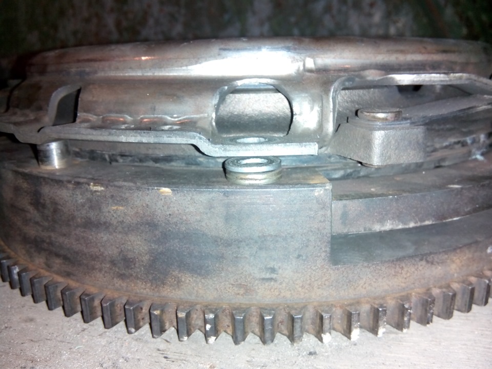

Спасибо за хорошие слова. Балансировать людям отдал. Выжимной вроде встал без проблем тк маховик и корзина стоковые для данного мотора. (ЕСЛИ БЫ НЕ ШАЙБЫ) Изза шайб сейчас сцепление как бы всегда немного поджато. Выжимной вроде бы не страдает от этого, так как в стоке в рабочем цилиндре есть пружинка которая всегда и так немного поджимает его. Но звук от него неприятный есть слегка. Короче по уму нужно убирать шайбы тогда все будет ок.
Еще момент. Нужно один диск переклепать так чтобы он перестал быть податливым (сжимаемым) иначе не будет хватать хода выжима рабочего цилиндра. Ну либо другой вариант — поставить рабочий немного меньшего диаметра для большего хода.
Не было его почти. Я вообще сомневаюсь в смысле проведенной операции. Тк что то мне подсказывает что он в пределах погрешности оборудования.

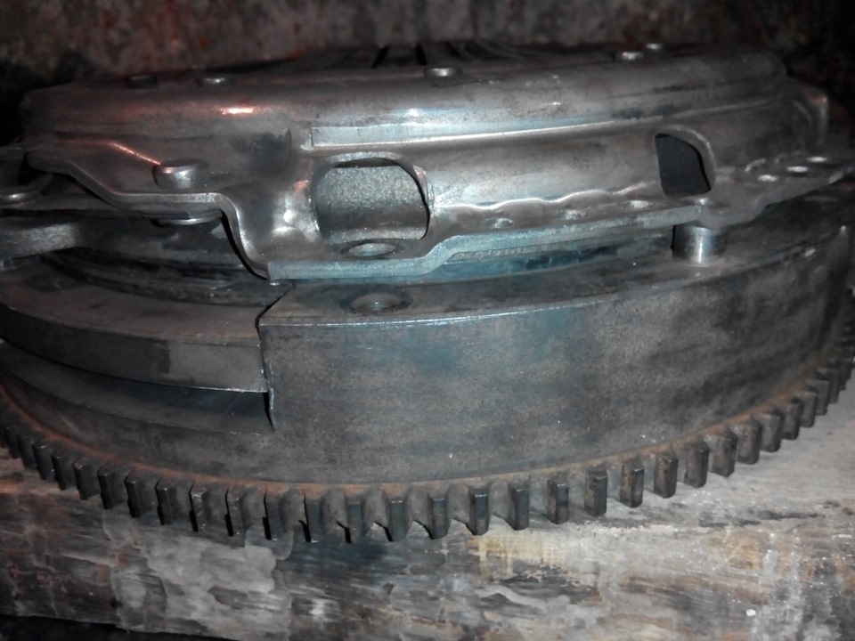

Я спросить хотел а если пластину между дисками тоньше сделать тогда не придется шайбы подкладывать ? Или она получается не такая толстая убирать нечего?
Да все правильно. Можно сделать тоньше проставку и немного углубить маховик еще и от 2х шайб получится отказаться точно. Я немного просчитался тк делал это впервый раз. И недостаточно углубил маховик. При этом не забыл облегчить его с обратной стороны ). Теперь мне стремновато углублять его тк он станет тонким. Если бы я не спилил так много сзади можно было бы отказаться и от всех шайб. Впринципе и щас можно если сделать проставку толщиной милиметров 5. Вместо 8.5мм. Но мне не хочется излишне все прослаблять меня шайбы не напрягают особо. Просто помимо прочности нужно помнить что тонкая проставка может подклинивать на ушах и еще она неслабо может разогреваться от трения тк трет ее с 2х сторон — пусть лучше будет потолще.

Да мне много кто говорит типо делай тоньше итп. Ну выиграю я 1 пусть даже 2 кг (хотя 2 нереально) при общей массе вращающихся частей 26кг (колено) + 5кг (шатуны) + 3.3кг шкив + около 16-17кг маховик = 50кг!, 1килограмм это вообще ниочем…
Возможно я слишком сильно заморачиваюсь прочностью и монументальностью но думаю что лучше пусть так. Запас жрать не просит.

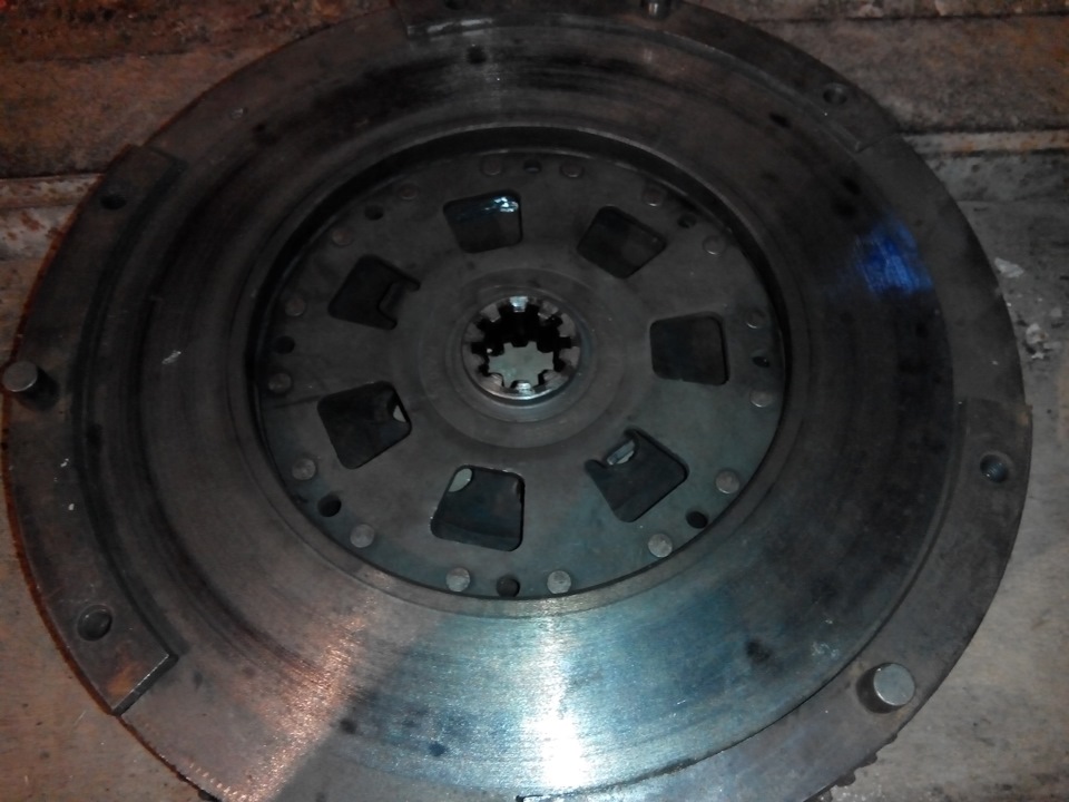

У вас прижимная карзина на 240 мм ? от какой Модели бмв? На м50 и м20 228
М52Б28 (двухмассовый)
если у вас маховик обычный то на на дисках сцепления недолжны пружинки стоять?
Маховик и диски это разные вещи?
на одномассовых маховиках на дисках стоят пружинки, у Вас нет. И ещё когда вы педаль сцепы выжимаете то сцепа не гремит как на камазе, ?
интересуюсь чтоб себе на м30 тка сделать
Ок я понял вопрос. Диски м52-54 больше объёмные либо м30 от двух массовых маховиков. Каких либо звуков сцепление вообще не издает.

Здравствуйте. Что-то с маховиком делали? Откуда место для двух дисков?
Маховик м50 одномассовый. Расточен с 228 диска под 240. И углублен на пару мм.

а проставку из чего делал?
Маховик м20.

ну в смысле не пихать огромный кусок железа а сделать тонкую шайбу, у тюнинговых комплектов она 4-5 мм толщиной, главное правильный материал выбрать
Я захотел сделать так целенаправленно. Дело в том что у тюнинговых комплектов много лепестков на один диск. Я хотел сделать все максимально надежным (чтоб эти лепестки не смялись со временем и не разбили канавы в маховике). К тому же это запас по теплонагруженности. Я видел много бу комплектов сцепления фирменного. Все они как один страдают от перегрева дисков (цвет побежалости). Кроме того большая дистанция между дисками позволяет сделать более широкую шлицевую часть на каждом диске. Вообщем может и можно тоньше только вопрос ЗАЧЕМ? Лишний килограмм массы вообще никакой погоды не строит. Колено весит 26кг и Шкив передний 3,3кг.
Кстати у меня толщина толи 8 толи 9мм. Не намного и толще.

Маховик одномассовый м50. Немного углублен и расточен под 240мм диск.
А корзина от М57 садится на родные крепежи и направляющие ?
На родные крепежи маховика м50 — да.
