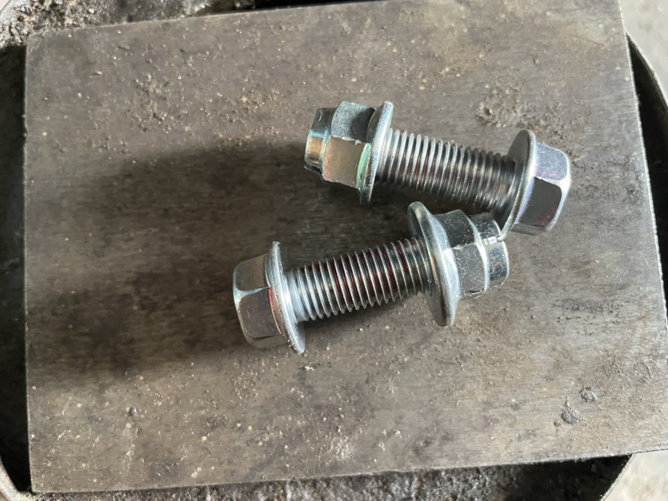

Запись для себя больше, очередная замена масла в коробке.
Хотя коробка ничем к себе внимание не привлекала- работала штатно, но по пробегу масло пора бы сменить.
Заказал фильтр( оригинал), прокладку, масло atf ws, болты с гайками. Все это хозяйство по нынешним временам ехало почти 3 недели.
Замену ( частичную) делал сам по мануалу. Единственное новый ньюанс температуру коробки смотрел по elmке подключенной к телефону.
Запчасти на фото: 0888602305
Запчасти на фото: 3533030090, 9386000
Комментарии 2
Сколько по итогу залил масла ? При частичной замене, помню сливал и заливал около 4л
Литров 5 до верха пробки влазит
