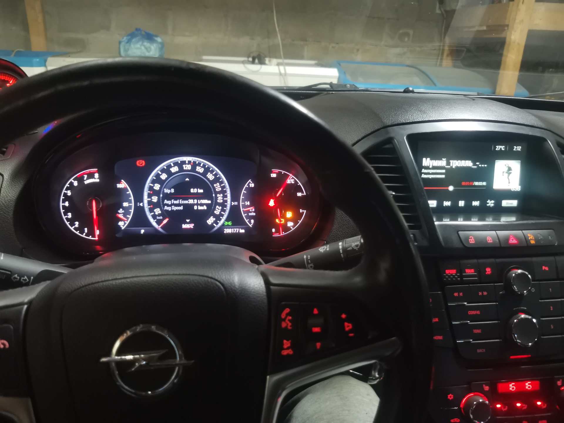

Всем привет, в общем в сове время один очень хороший человек подогнал мне приборку от рестайла 2014 года. У меня когда -то стояла такая приборка, но там были шкалы и в один момент я психанул и продал ее, причем не дорого и поставил с маленьким экраном от рестайла потом от астры к, но покатавшись понял, что пуст будет лучше красота, с магнитолой iob смотрится куда интереснее. И тут началось, столько говна и фиаско у себя я не видел за все владения авто:
то ли не досып, то ли еще что то, но:
1) забыл, что 3 провода, что идут на канни от подрулевого, должны быть свободны, я все думал канни у меня умер и не работает, начал разбирать, а я канни покупал с приборкой и там был косяк с 9 выходом и я его посадил на клей, в итоге вырвал все, отложил установку, благо Леша с Питера прислал мне новый.
2) Далее все бы хорошо, но на астре к другой датчик ож и температуры, благо температуры внешней куча, перепаял, заклеил и заизолировал, но, при замене датчика ож и снятии распределительной коробки на акб вырвало предохранитель на 500 аж с корнем, а предыд не меняются там пластина целая, в итоге найти не могу попросил ребят с Литвы купить, перепаял геркон все ок все работает.
3) сукооо, она бензиновая и по расходу показывает хз что в принципе, и перешить не возможно, я думал я знаб все о поиборках, ну думаю пох тахометр до 8, но не тут то было, а основное упустил, какого было вчера мое разочарование, жто просто словами не описать. В итоге психанул и вывесил на продажу ее, буду искать дизель.
Блин либо мне с выше говорят ну его нах. Как то так. Либо просто надо не торопится и высыпаться.
В итоге коробку пришлось колхозить, пока идет ремонтная
Я ее даже отполировал блин еще))

Ну тахомер кстати правил но работает )) стрелке топлива хз я все не могу понять что он орет мне топлива мало, хотя я знаю там еще дохера
Может её правильно попробовать перешить под нужное топливо?
Так она прошивается или нет?
Ну, у меня нет этой приборки.
Что с ней не так при прошивке?
Топливо показывает 500 км при полном баке))))) орала что пипец заправься а я ещё км 200 проехать могу, причем включила низкое топливо и не реагировала, когда совсем жопа, а там еще посмотрел 12%)) по расходу на хх верно, но они с бензином могут быть одинаковы, хотя вроде у них меньше у меня с кодером 0.9-1.1 так и было
Может клеммы акб надо было скинуть и потом что бы отдуплилась
Ох я их скинул, там фото есть)))
Я всегда думал что отличие бензиновой приборки от дизельной только в прошивке и накладке шкалы. Более того, как-то мы перешивали их и человек изготавливал кустом шкалы — все работало
Шкала 3 тыс рублей, не проблема, но с Лехой говорил, сказал нельзя перепрошить. Хотя я бы перепрошил, что бы танцы с бубнами не устраивать, конечно поковыряюсь еще в настройках но все же.
