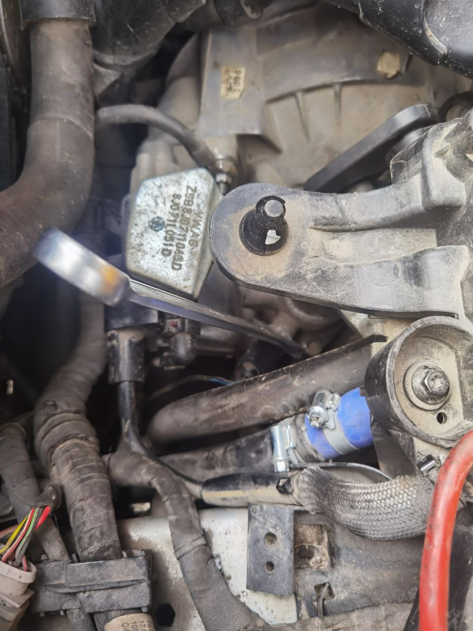

Закрутили пробку и дали поработать машине на холостом ходу 5 минут. Зафиксировали кулису как положено и начали сливать масло сначала с первого, а потом и со второго отверстия. С первой пробки слилось 1,1-1,2л, со второй 0,5. Масло было на удивление очень тёмное. Заменили резиновое кольцо и закрутили сливные пробки. Кстати, артикул прокладки: N 903 620 01. Стали заливать шприцом объемом 0,5л. Первый литр зашёл без вопросов. Мастер начал заливать третий шприц и примерно в середине хода штока, масло полилось из заливного отверстия. Пролилось на пол грамм 200. Слил остатки из шприца в канистру. Снять датчик заднего хода рожковым ключом не даёт площадка крепления аккумулятора, обычная головка на 22 слишком короткая, а длинной в сервисе не нашлось… Сотрудник автосервиса отдал мне остатки масла, сказав, что сделал все, что мог. Меня эта ситуация застала врасплох и я расплатившись, был вынужден уехать. Приехав домой, ещё раз прокрутил в голове всё с самого начала и пришёл к выводу, что так не пойдёт. Мы залили масла меньше чем слили и это гораздо меньше заправочного объёма! 🤯 Съездил в магазин за удлинненной головкой на 22 и обратно приехал в сервис, где мне залили остатки через датчик, посадив его после на резьбой герметик. Вот теперь всё так как и должно быть или нет?!

Тоже менял неделю назад масло в коробке. Никаких проблем с откручиванием датчика заднего хода не возникло, обычным ключом открутил за три секунды без снятия площадки под аккумулятор.
Чудеса да и только! У меня тоже не получилось, когда сам пробовал. 🤗
Не представляю, что там может не получиться. На драйве куча отчётов про замену, ни в одном другом посте не помню, чтобы была упомянута эта проблема.
На 22 достаточно длинный ключ, он упирается в площадку акб и сорвать датчик не получается. 🤗
Трижды откручивал без всяких проблем даже с учётом того, что у меня там рядом ещё и шланги от предпускового идут.
